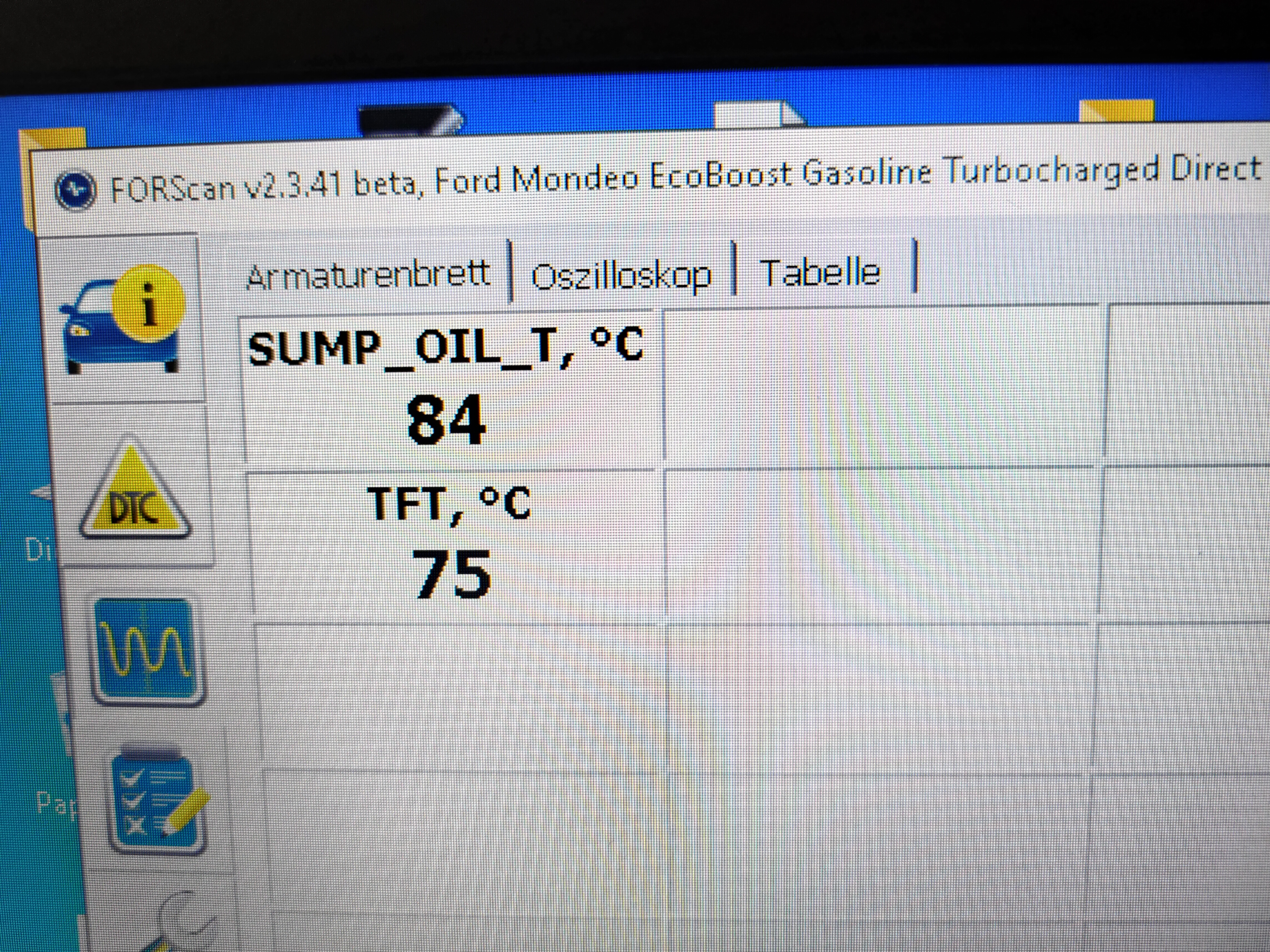

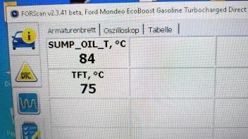

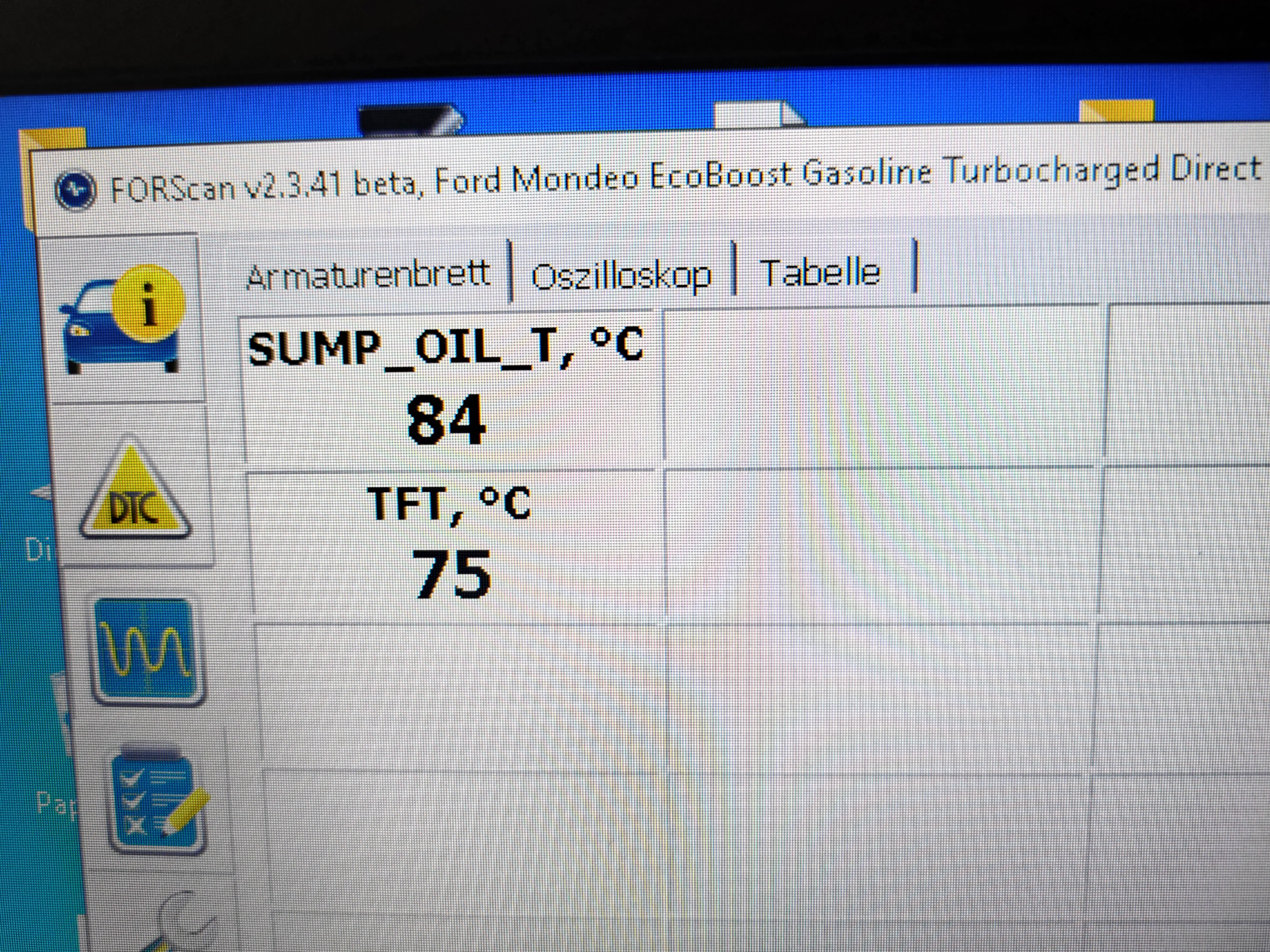

  • Also sind wir uns einig das es einen Sensor gibt welcher die Temperatur mist oder ist es ein "errechneter" wert
  • Ist doch erstmal egal, es ist auf jeden Fall ein Wert den das Fahrzeug aussendet, also da ist.
    Einen Sensor, der nur die reale Öltemperatur erfasst, hat kein Motor im MK4. Lediglich der I5T hat einen Ölqualitätssensor. Ob dieser auch die Temperatur übermittelt, ist nicht klar. Ansonsten wird auch hier der ausgesendete Öltemperaturwert irgendwie berechnet, wie bei allen anderen Motoren.
  • Wie soll die temp errechnet werden? Da spielen m.M. nach viel zu viele Faktoren eine Rolle.
    Scheint aber gang und gebe zu sein

  • Wenn kein (Motor-)Öltemperatursensor vorhanden ist, kann auch keine Öltemperatur gemessen werden. Also muss getrickst werden.
    Ausgehend von der Kühlmitteltemperatur, der Außentemperatur (liegt beides als Messwerte vor), dann ein paar Faktoren zur Fahrweise und Motorlast seit dem Start, und schon bekommt man einen prima fiktiven Wert für die Öltemperatur. Mit der Realität hat dieser Wert allerdings eher wenig zu tun, weil (außer teilweise beim I5T über den OQS) nicht einfließen kann, wie viel Öl überhaupt drin ist, welche Sorte, Viskosität und Alter es hat. Kurz: ein Fake.
    Automatikgetriebe haben Temperatursensoren seit den 90er Jahren. Das ist aber eine andere Baustelle.
    Das PCM weiß schon wie es das zu machen hat.;)Tatsache ist jedenfalls es ist ein errechneter Wert.
    EDIT: Welche Faktoren sind das denn deiner Ansicht nach?
