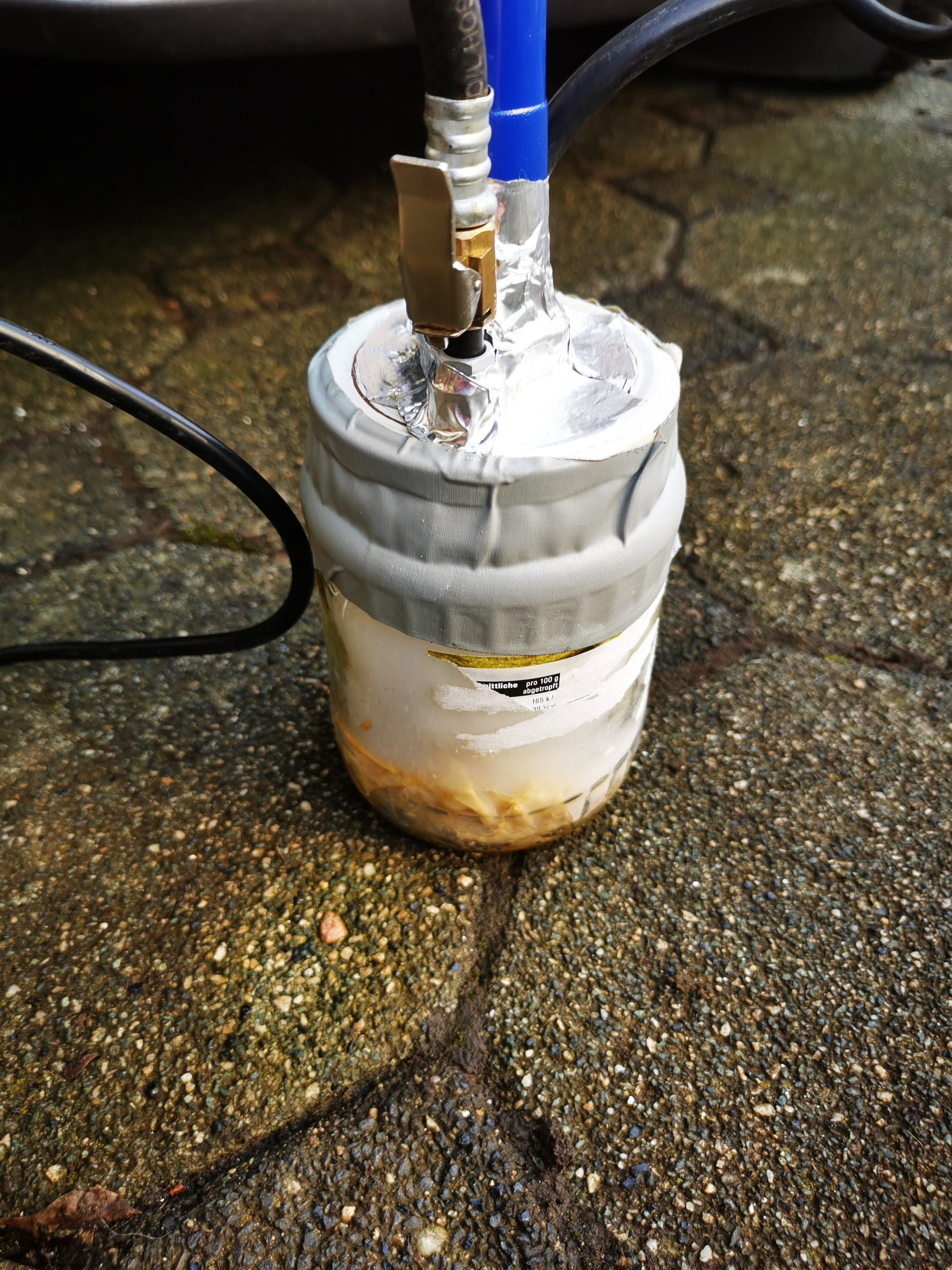

So habe mein Motor diesmal mit einer selbstgebauten Nebelmaschine abgedruckt und ist dicht

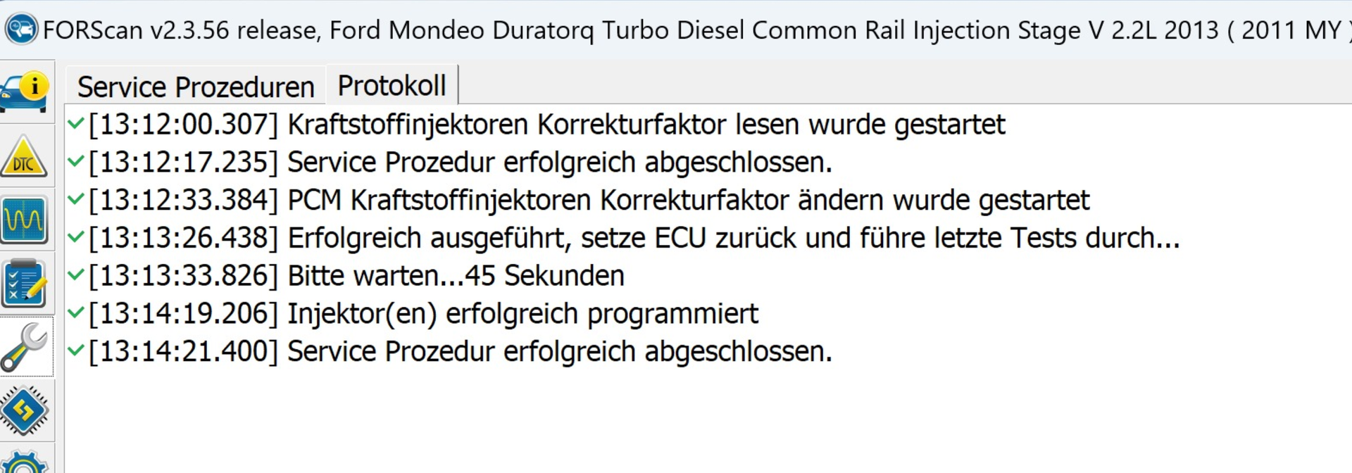

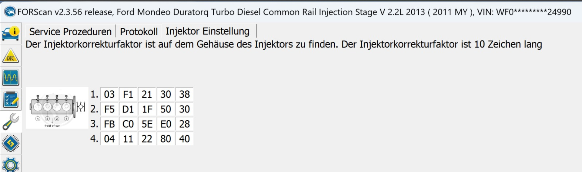

Neuer Status zu meinen Injektoren. Mein Mondeo hat die 347.000km voll gemacht. Nun sind auch die 2 übrigen Injektoren fertig gewesen (Motor startet gefühlt wieder spät, dazu leichtes ruckeln im Teillastbereich, kann auch vom AGR kommen).

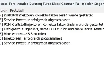

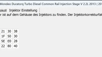

Da ich ja wusste, dass die anderen Injektoren nicht mehr ewig machen, hab ich sie nun am WE ausgetauscht:Prozedur im ForSCAN als Dokumentation - Go4IT , kannst gerne in deine Denkdose übernehmen wenn Du Material möchtest.

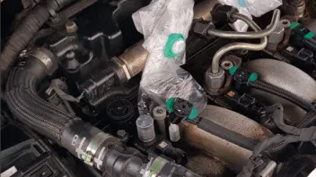

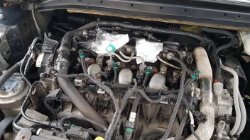

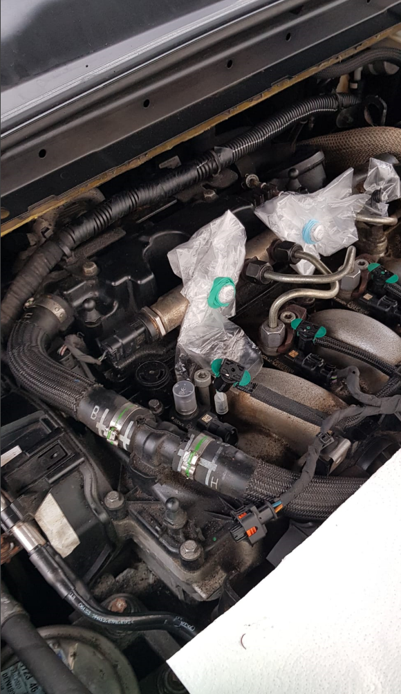

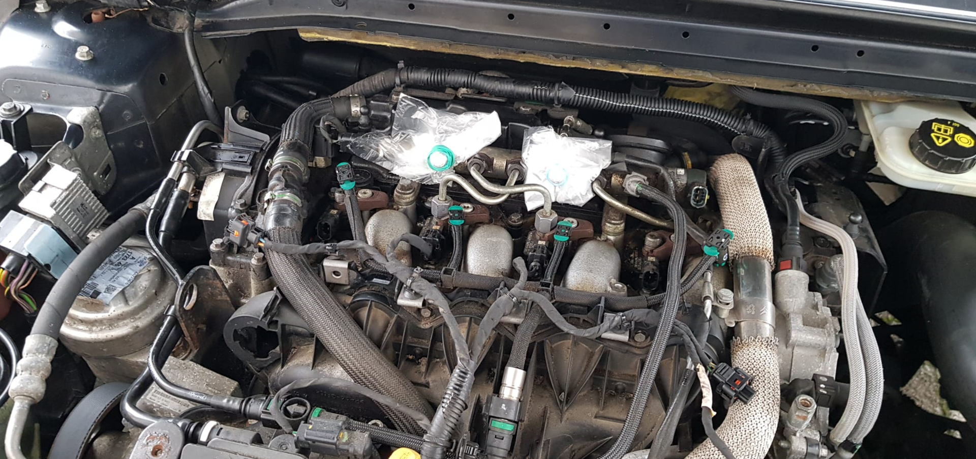

Bilder vom Einbau:
Ich habe diesmal gelernt und die Schraublöcher der M8 Schraube verdeckt beim putzen - deutlich weniger Arbeit.
Die Injektorschächte wurden penibel gereinigt - das ist die meiste Arbeit daran. 1 Schacht war völlig verkokt, also der eine Injektor war ziemlich undicht.
Die Rücklaufleitung ist ganz ganz vorsichtig aufzusetzen - ich musste 2 mal neu ansetzen weil sie undicht war nach Montage.
Auf jedenfall alles penibel im Motorleerlauf kontrollieren und ggf. nachziehen (ich musste 2 mal nachziehen am Rail und am Injektor).
Nun ist erstmal alles dicht, werde aber in nochmal kontrollieren nach der nächsten längeren Fahrt - sonst steht nämlich Dieselsuppe auf dem Motor und verdampft.Der Austausch hat sich gelohnt - der Motor spricht viel besser an und startet wieder wie ein Neuwagen - erstaunlich wie sowas schleichend schlechter wird und man es fast nicht merkt.

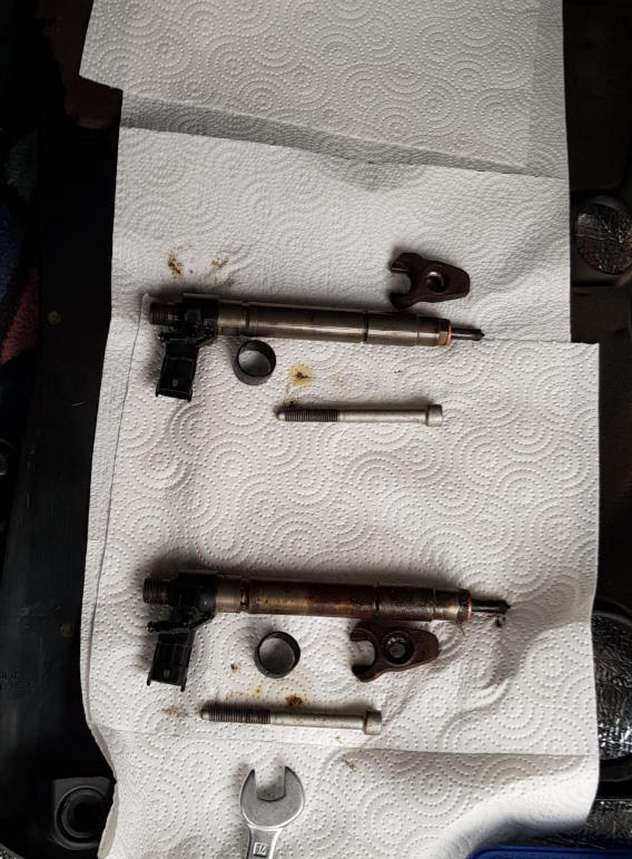

Hi, mal wieder ein neuer Status - mein Mondeo hat nun 369.000 gelaufen und ich vernahm zuletzt starken Abgasgeruch im Innenraum im Stop/Go Verkehr.
Ursache war hier der Injektor in Zylinder 4, getauscht im November 2023, siehe Post oben.
Hab das verifiziert in dem ich Glühkerzenreiniger oben auf den Injektorschacht gab und dann den Motor startete - es hat ordentlich geblubbert weil die Abgase sich Ihren Weg durch die Reinigerpfütze suchten.
Ich habe den Injektor heute ausgebaut (3 Stunden Arbeit) mit Glühkerzenreiniger - es war alles total verkohlt - der Kupferdichtring hat einer Stelle "durchgepfiffen". Mir ist unklar warum - wahrscheinlich war die Injektorklammer nicht fest genug gezogen. Defekt am Schacht oder am Injektor scheint mir nichts zu sein, konnte alles blitzblank reinigen.
Hab nun einen neuen Dichtring (Orig. BOSCH) inkl. Lithiumfett (Liqui Moly) verbaut - hoffentlich ist nun erstmal wieder Ruhe. Insgesamt 5 Stunden gefummelt weil alles so sehr verdreckt und verkokt war.
