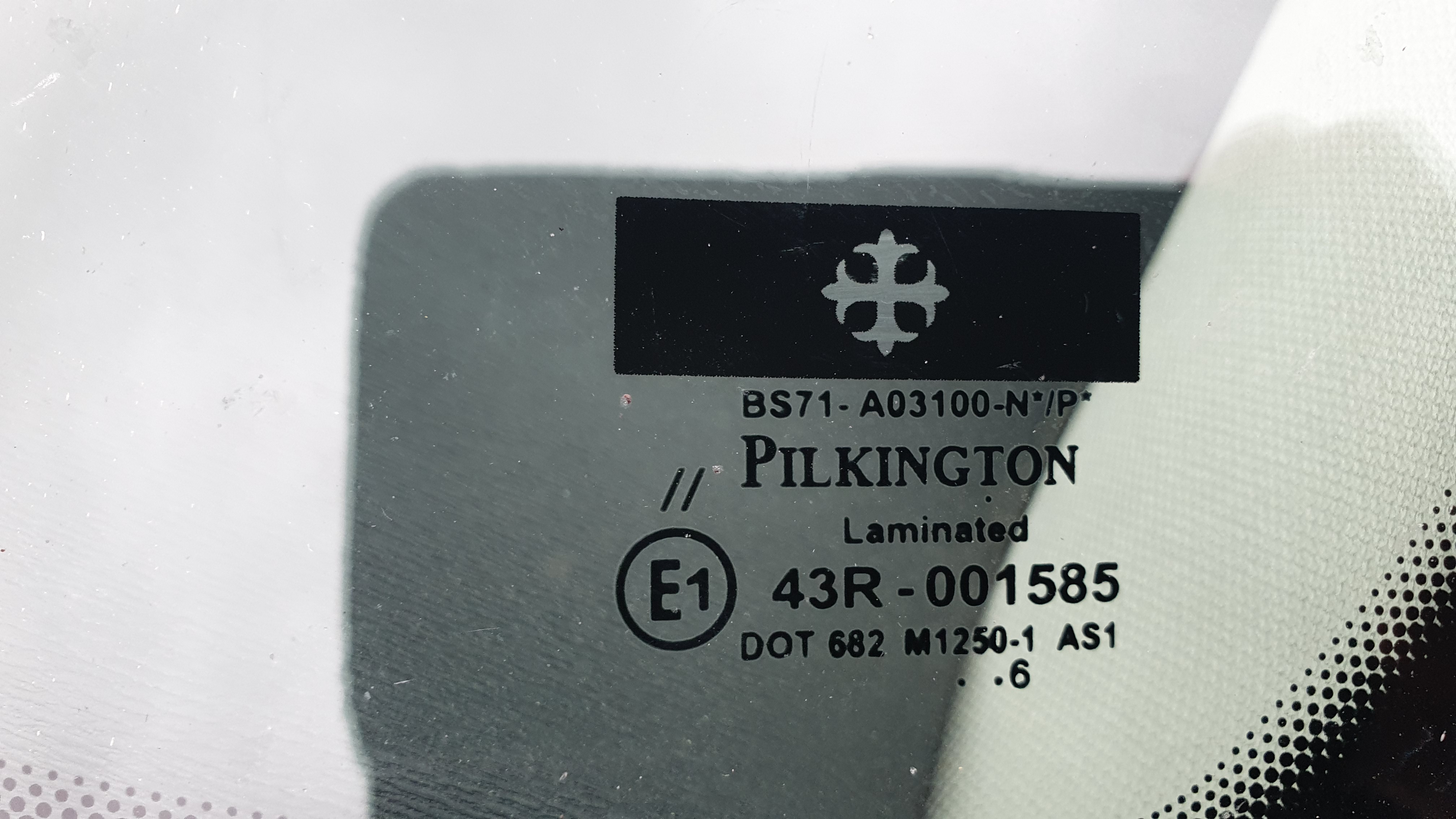

  • Kennt sich hier jemand damit aus? Meiner hat Regensensor, grün getönte Verglasung, beheizt (FL). Auf der Scheibe steht ''7S71-A03100-N*/P*''
    https://mk4-wiki.denkdose.de/artikel/windsc…heibe/varianten
  • Soweit ich weiß gab es noch die Dimension des "akustischen Glases", also vermutlich die Doppelverglasung. Zumindest im Aftermarket kann man das auswählen.
  • Ich habe auch BS71 Scheiben gesehen, überwiegend aber AS71.
    Aber die Buchstaben hinten geben sicher Farbe und Eigenschaften an.

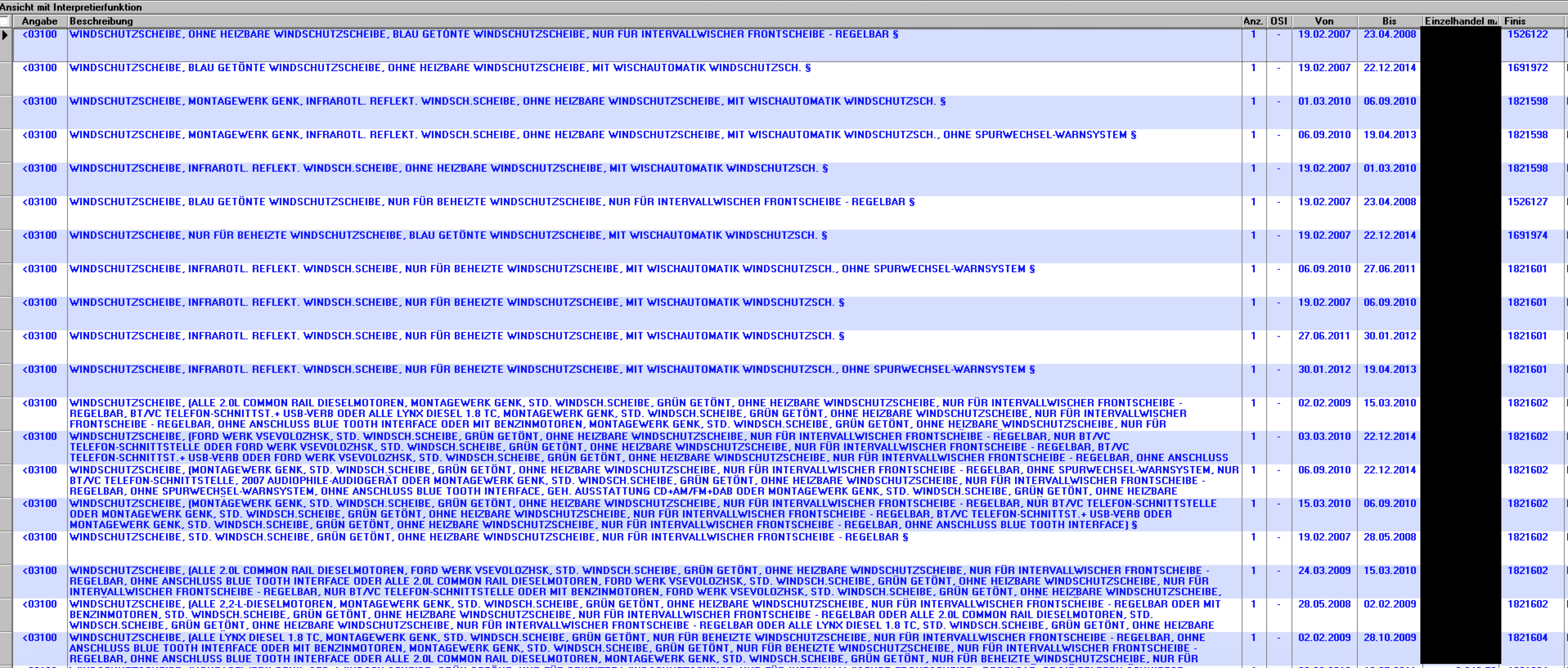

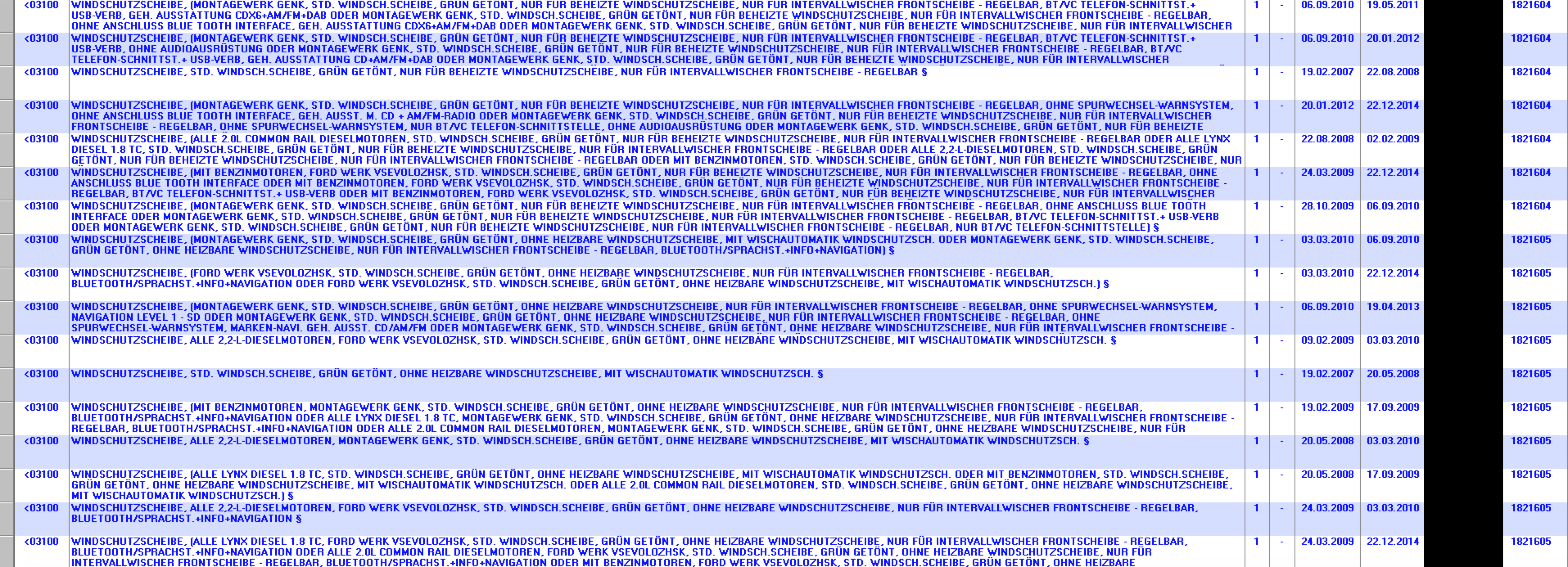

  • Ja, diese Liste "des Wahnsinns" sehe ich auch im 7zap. Nur wer blickt da durch? Und wie immer ist die Aufgabe: Übersetze die Teilenummer in Bestellnummer und Bedruckung auf dem Teil und finde das richtige...

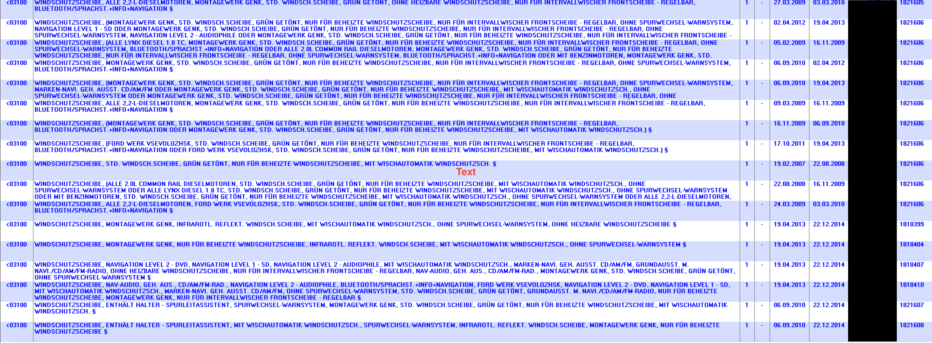

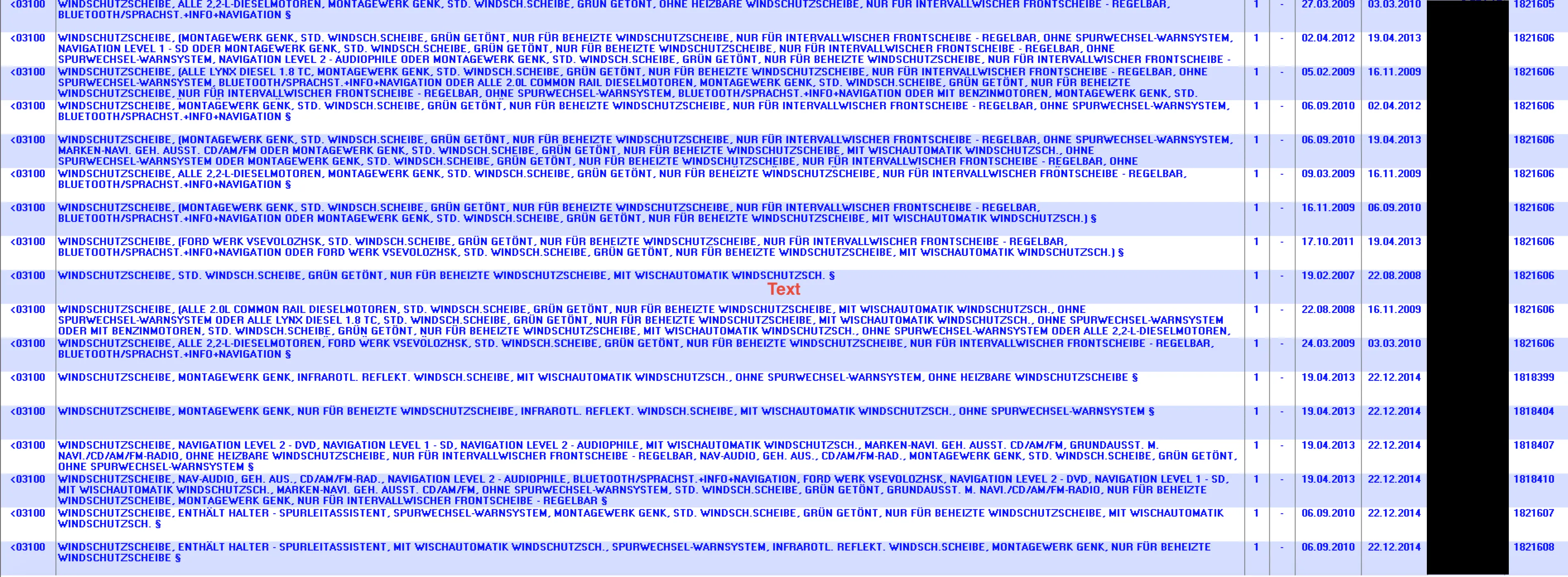

  • Habe mal die ganzen Zeilen gesplittet und mit Excel vereinheitlicht und komme so auf folgende Unterschiede:
    Audioausstattung (hat meines Erachtens keinen Einfluß auf die Scheibenart, max. fürs GPS müsste man nochmal schauen):
    Wischautomatik (=Regensensor = Montagefläche dafür in der Scheibe vorhanden)
    Code
     Mit Wischautomatik Windschutzsch.
     Nur Für Intervallwischer Frontscheibe - Regelbar
    Farbe
    Code
     grün getönt
     Blau getönte Windschutzscheibe
     Std. Windsch.scheibe
    Solar-Reflekt
    Code
     Infrarotl. reflekt. Windsch.scheibe
    Heizung
    Code
     Nur Für Beheizte Windschutzscheibe
     Ohne heizbare Windschutzscheibe
    Spurhalteassistent
    Code
     Ohne Spurwechsel-Warnsystem
    Motoren (unrelevant)
    Code
    2-l-Dieselmotoren
    Alle 2...
    Alle 2.0l Common Rail Dieselmotoren
    Alle Lynx Diesel 1.8 TC
    Mit Benzinmotoren
    Montagewerk (unrelevant)
    Code
     Ford Werk Vsevolozhsk
     Montagewerk Genk
    Die Bauzeiträume (unrelevant)
