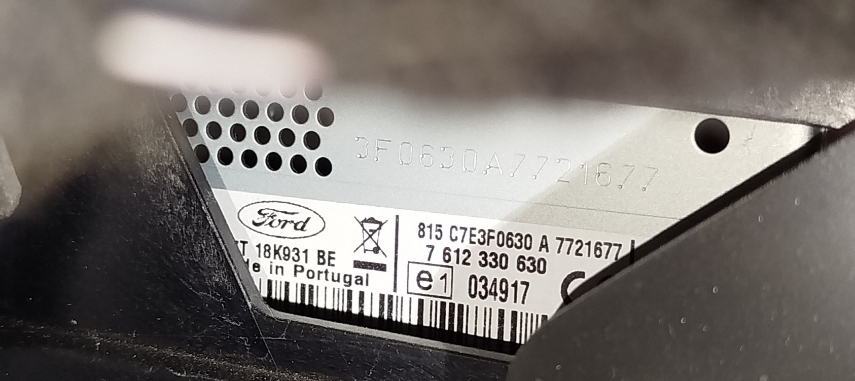

Hallo in die Runde, zwar schon ein wenig alt aber mein Problem ließ sich nicht mit dem Pin-Calculator lösen, denn er erkennt meine Daten nur als 'error'. Ich habe keine Ahnung woran es liegen kann. Ich konnte die Seriennummer vom NX-Navi nach dem Ausbau des Handschuhfachs abfotografieren:
Kann jemand helfen?

Da hatte sich leider ein Bug eingeschlichen... jetzt funktioniert es wieder. Der Code müsste 1401 sein.
Vielen Dank für die Hilfe. Den Code versuche ich am Wochenende. Ich habe eben nochmal den Rechner bedient und bekomme schon wieder eine Fehlermeldung bei der Errechnung des Codes...

Ich glaub´s ja nicht. Es hat funktioniert! Die DVD is raus
Hier der Beweis, Leute. Danke.
