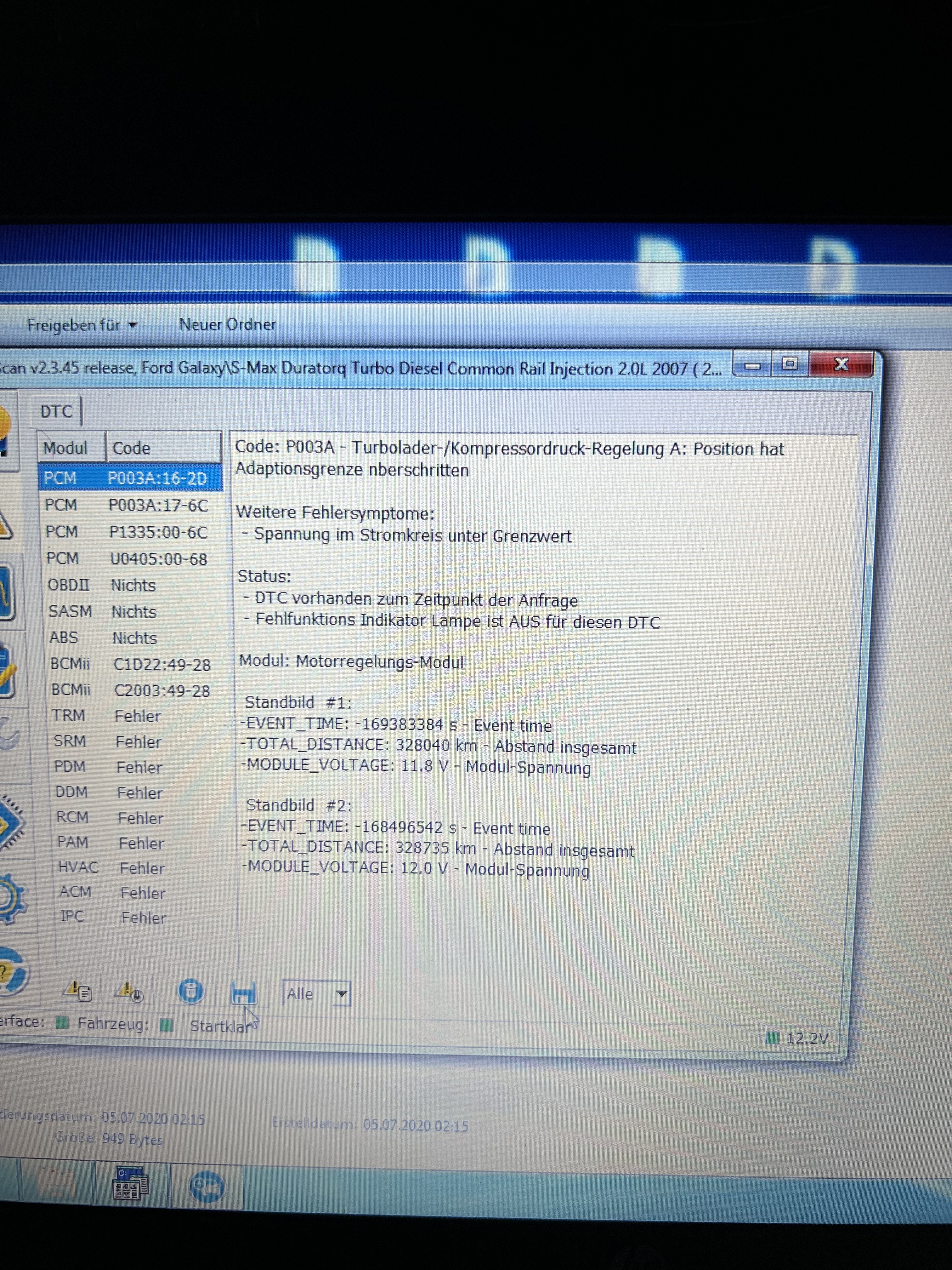

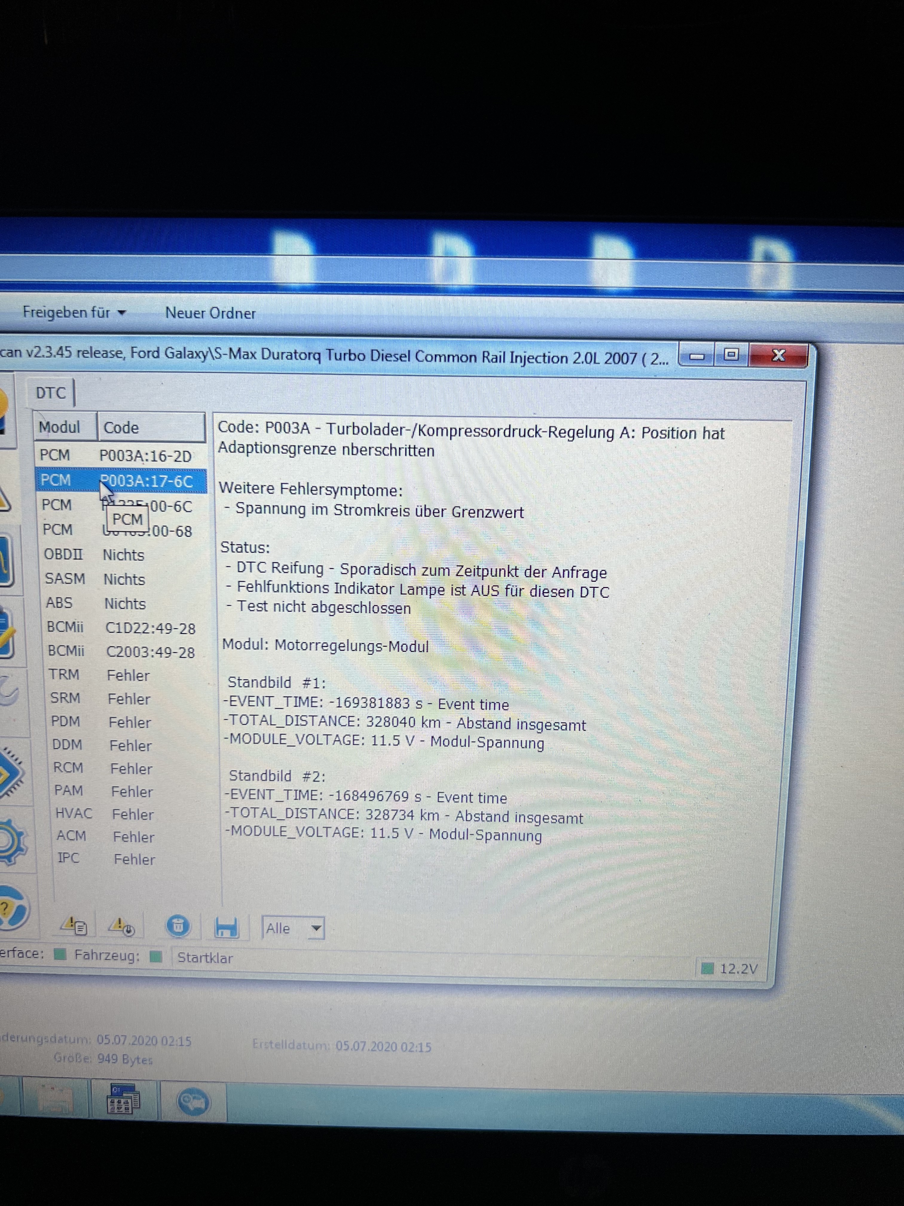

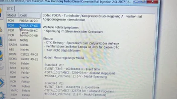

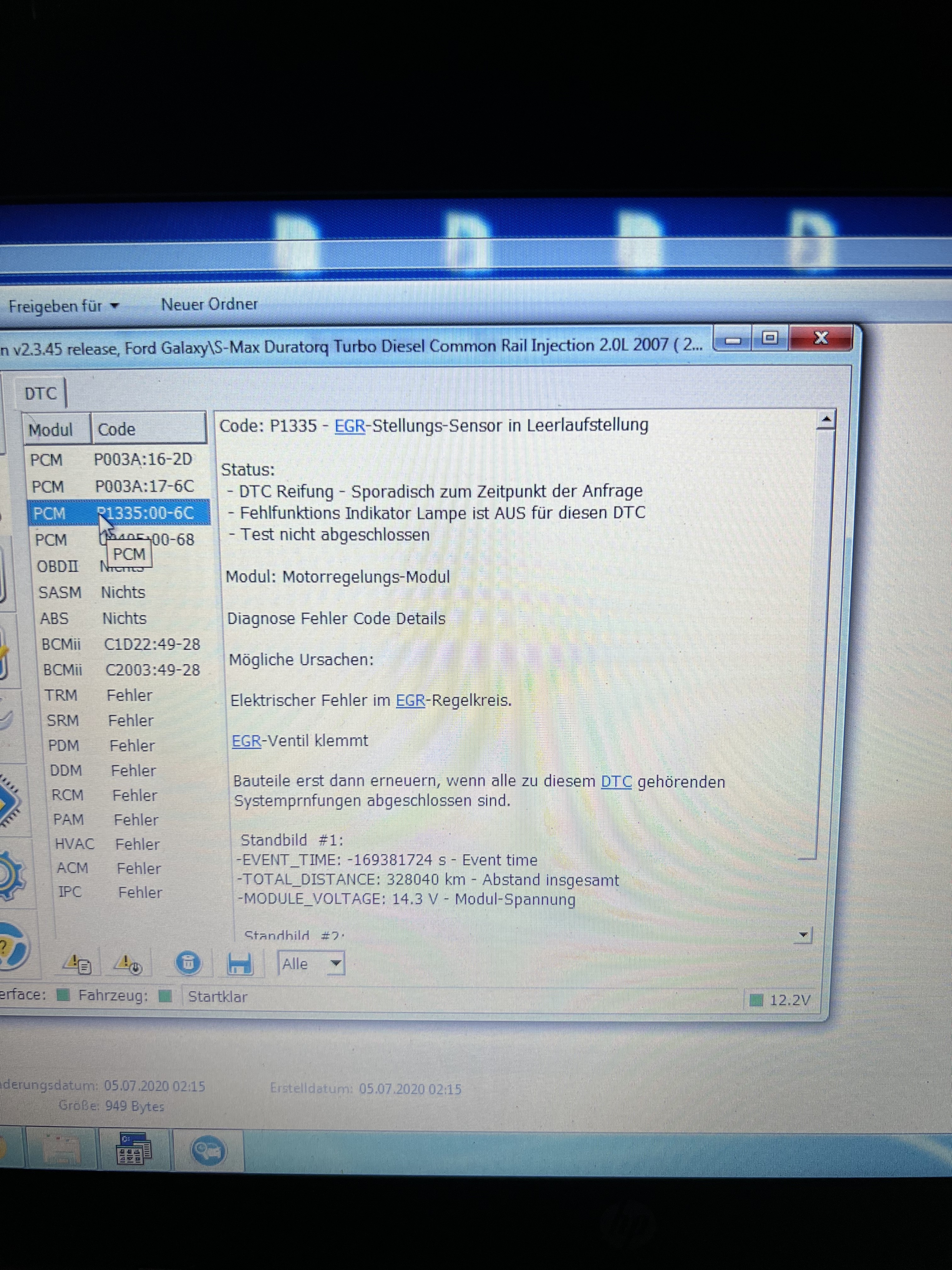

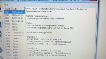

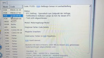

  • Hab mal ausgelesen mit ForScan:
    4 Fehler im PCM wobei 1 irgendwas mit dem Tempomat ist aber der läuft einwandfrei, denke mal kann ignoriert werden.
    Bleiben übrig:
    P003A:16-2D
    P003A:17-6C
    P1335:00-6C
    Der erste also der P003A:16-2D ist aber schon seit gut 4 Jahren drin - der ist seit Tausch des Turboladers vor ca. 4 Jahren da. Vermutung ist das dieser Sensor auf der Druckdose des Turbos nicht OK ist. Der Turbo der verbaut ist war ein generalüberholter Turbo aus der Bucht. Wahrscheinlich nicht das gelbe vom Ei aber hat immerhin schon 170.000km gehalten und das trotz dieses Fehlers.
    Wirklich „Neu“ sind die anderen beiden also der andere P003A sowie der P1335.
    Getauscht hab ich inzwischen schon einiges, darunter Injektoren, DPF inkl. Differenzdrucksensor
    Mit Leitungen, Hochdruckpumpe, Drosselklappenstutzen inkl. Den beiden Sensoren da dran. All das wurde getauscht seitdem der Wagen schon am Qualmen ist, nix hat zu einer Verbesserung geführt. Das AGR ist auch erst 3 Jahre alt und wie gesagt testweise auch ein anderes drin gehabt aber ruckeln hatte damit nicht aufgehört.
    Der Wagen hat übrigens 320.000km Runter.
    Was er auch schon sehr lange hat und echt nervig ist: ich darf ca. Alle 4000-6000km zum Ölwechsel da mein Convers diese Meldung wirft. Hab dafür mal die aktuellste Motorsteuersoftware installieren lassen weil ich mal was davon gelesen hatte das es ein Problem mit der Software sein könnte aber hat nichts gebracht.
    MKL ist übrigens aus!
  • Also nen Fehler bezüglich des AGR hast du ja dennoch drin.

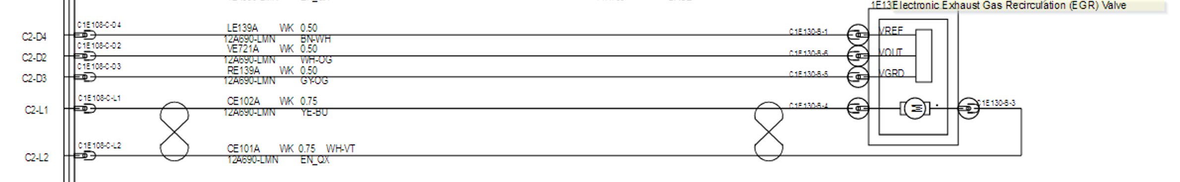

  • Keiner weiter ne Idee? Werde die Tage den Turbo gegen einen anderen Tauschen und dabei mal alle Schläuche die da in diesem System hängen ausbauen und auf Risse prüfen - evtl. ist das ja ne Spur. AGR kommt dann danach nochmal neu, finds auch seltsam das da was drin ist obwohl das mit dem Tausch gegen ein anderes Neulich nix geändert hat.
    Könnte das auch nen elektrischer Fehler also Problem am Kabelbaum sein? Das hatte ich nämlich neulich an der Hochdruckpumpe an diesem 2 poligen Stecker welcher ja direkt vor dem AGR sitzt. Hier war der Stecker bzw. die Kontakte davon nicht OK. Kabel waren OK, offenbar haben die Pins bei Wärmeentwicklung sich irgendwie so ausgedehnt das sie keinen Kontakt der mehr hatten und der Wagen einfach ausging. Habe dann nen Stecker mit 10cm Kabel gekauft und diesen an die alten Kabel gelöstet - seitdem ist das Problem nie wieder aufgetreten. Nicht das der Stecker vom AGR das gleiche Problem hat...
