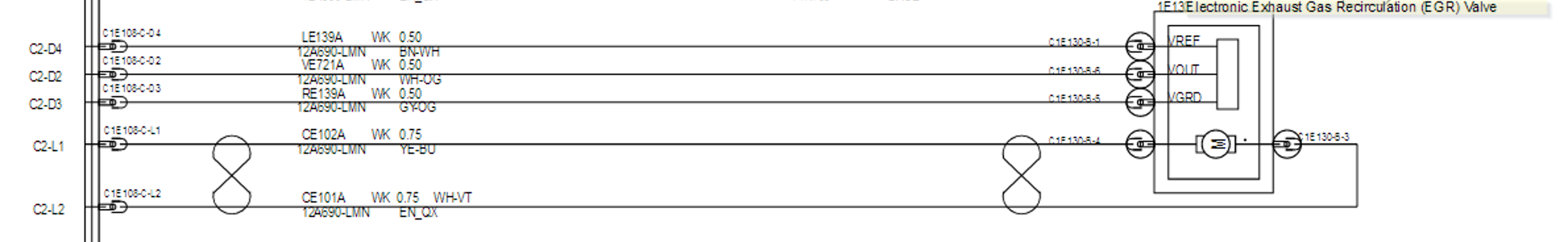

  • So also tatsächlich läuft der Wagen einwandfrei wenn der Stecker vom AGR abgezogen ist. Leider aber ging nun doch die MKL an. Kann Natürlich nicht so bleiben also werd ich nun ein neues AGR einbauen - hab aber irgendwie auch die Vermutung das ich ein Problem mit dem Kabelbaum habe. Speziell den Stecker am AGR hab ich in Verdacht - am Stecker der davor sitzenden Dieselpumpe hatte ich auch mal Probleme und erst nach Tausch des Steckers ging der Wagen nicht mehr unerwartet zwischendurch aus. Wer weiß ob der Stecker am AGR nicht auch ein Weg hat oder eins der 5 kabel auf seinem Weg zum Steuergerät. Hat zufällig jemand den Schaltplan vom AGR oder PINbelgung? Würde gern den Stecker und Leitungen zum Steuergerät erneuern

  • Danke dir. Jetzt muss ich nur noch schauen das ichs richtig lesen kann. Wenn ich das richtig verstehe ist am AGR Stecker PIN unbelegt.
    Aus dem Schaltplan (hoffe ich interpretiere das richtg das die letzte Zahl der PIN ist) ergibt sich:
    AGR
    1 (Braun/Weiß) - VREF
    2 - leer
    3 (Weiß/Violett) - Motor
    4 (Gelb/Blau) - Motor
    5 (Grau/Orange) - VGRD
    6 (Weiß/Orange) - VOUT
    PCM
    Hier find ichs schon schwieriger - würde sagen es sind 2 Stecker betroffen, richtig?
    Stecker 1: PIN 2,3,4
    Stecker 2: PIN 1,2
    Magst du mir nochmal bisl beim interpretieren helfen?
