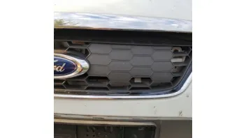

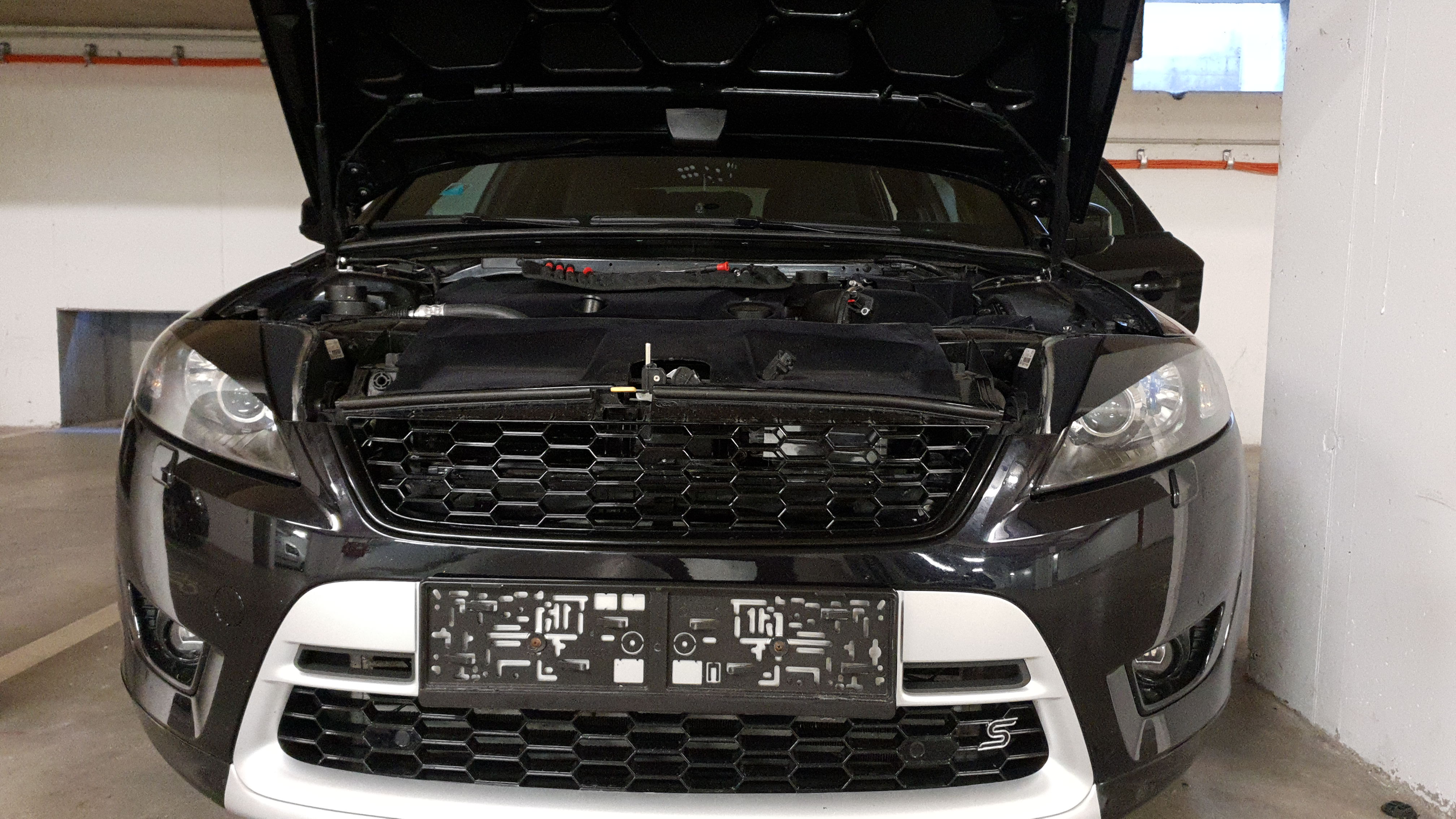

  • Hallo ans Forum,
    vor Jahren habe ich ACC bei meinem Titanium nachgerüstet, ohne den Grill zu tauschen.
    Bislang gab es "ACC nicht verfügbar" noch nicht, aber manchmal erkennt es Autos nicht mehr. Denke, dass die ausbleibende Meldung am anderen Grill liegt, da wird der Fehlerzustand wohl nicht richtig erkannt, weil Reflexionen oder sowas anders sind.
    Ich hab mal im Cat geschaut - kann es sein, dass es den Wabengrill garnicht mit ACC-Abdeckung gibt? Weiß da von euch jemand was? Würde schon gerne bei Wabe bleiben.

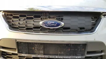

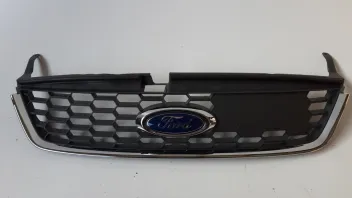

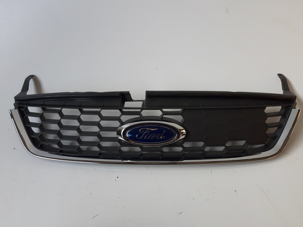

  • Du meinst also sowas hier
  • Hallo Go4IT,
    sieht gut aus! Nicht den mit den Rechtecken sondern den mit den hexagonalen. Dann gibts den doch. Ich habe meine VIN eingegeben, da kamm dann "Mid Black", dann wollte ich darüber den passenden Grill für mit ACC finden, "Mid Black" gabs aber nur einmal ohne VIN.
    Hast du ne Teile- oder Fahrgestellnummer?
    Sieht halt .... na ja aus. Aber ist erst mit dem Ding zusammen anständig nachgerüstet ;) .

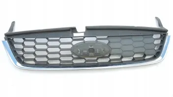

  • Wenn jemand ein VIN hätte der über ein solches Fahrzeug (ab Werk) verfügt, wären wir schnell bei einer Teilenummer...

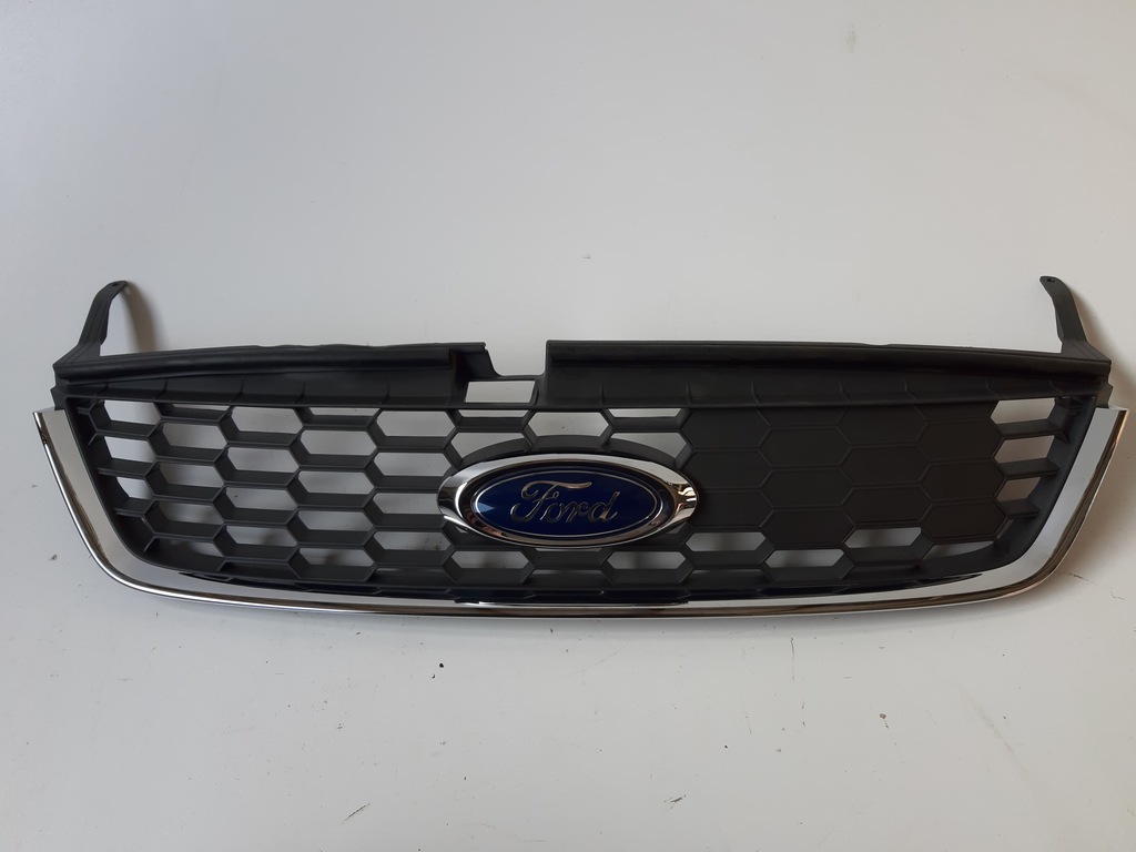

  • Hallo ihr drei,
    beim Ersatzteileprofi könnte man zurückschicken, der sagt aber Speditionsversand:
    https://www.der-ersatzteile-profi.de/artikel/kuehlergrill-a2791624
    Das kann doch fast kein Kühlergrill sein wenn das per Spedition muss :-/ ?!

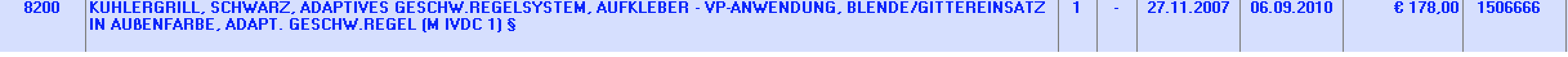

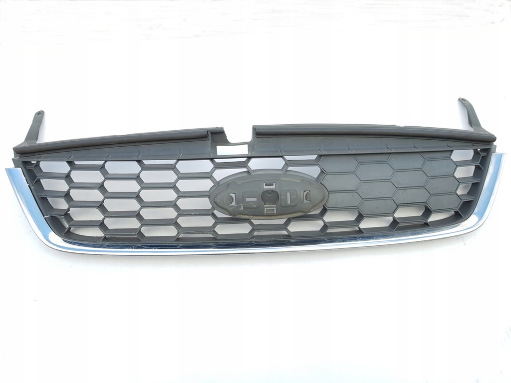

    Im Cat habe ich schon geguckt und das gleiche gefunden wie digdog.
    Die 1506666 hat auch keinen Chromrahmen drumrum im eBay und sieht so aus als wäre das FL auf dem Bild. Wärend es im Cat für den vFL ausgewiesen ist.
    Danke euch auf jeden Fall..... am Besten wäre aber sicher ein Titanium X der ACC hat. Davon die VIN.
    Nach Serie könnte man im Cat auch noch gehen.
    EDIT:
    Die 1506666 ist ja für Dacia der wie eine Traverse aussieht... dann fällt der Zweifel wohl schonmal raus.

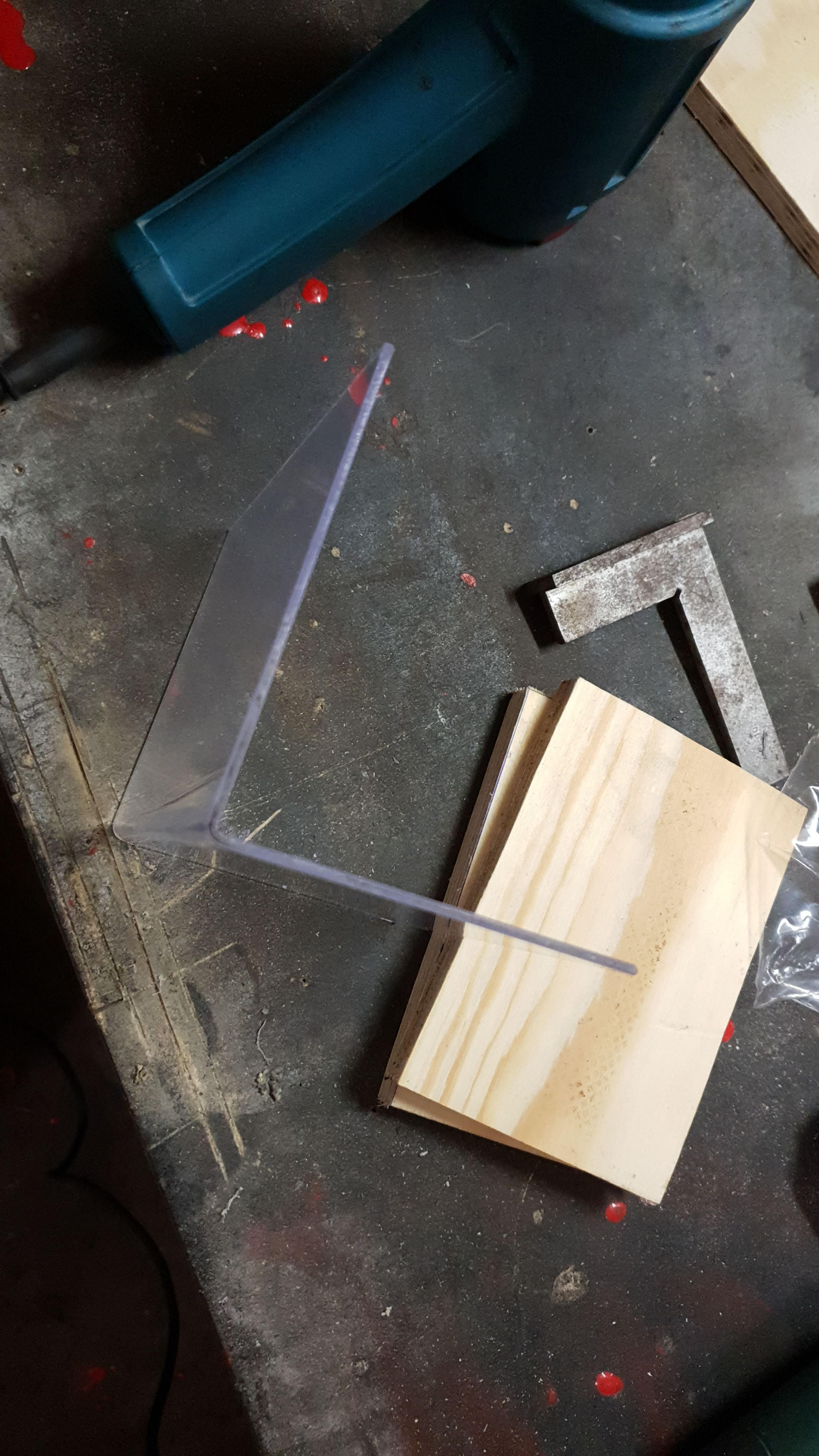

  • Moin.

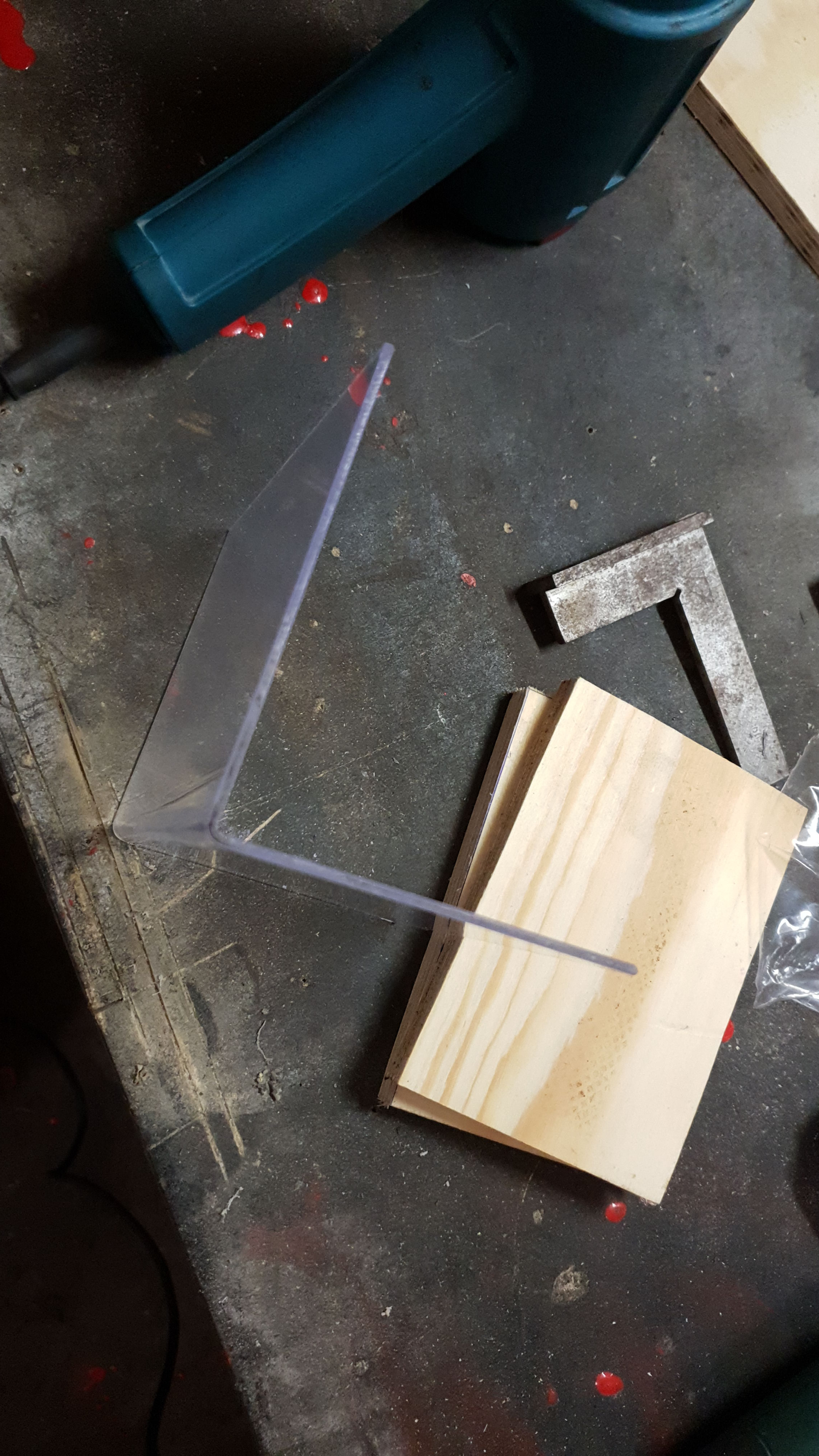

    Wenn man geschickt ist kann man die 13 kleinen Teile selber machen,, die Masse " sind im unteren Grill.
    Oder man nehme sich eine schwarze 3mm Plastik - Platte und fort sich den Bogen selber .:hail:
    Ist nur ein Vorschlag von mir.:hail:
    Ein schönen Abend gewünscht.
    Gruß Helmut. :autoschraub:

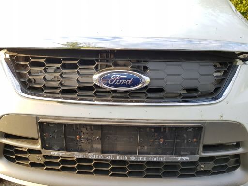

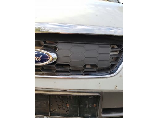

  • Als ich damals ACC nachgerüstet hab, hab ich mir die Schutzabdeckung aus 3mm Makrolon selbst gebaut, da ich ich keinesfalls aus den cleanen und lackierten Kühlergrill verzichten wollte.
    Funktioniert bisher ohne Probleme und gab nie ne Fehlermeldung.
  • Wenn es reinpasst, dann "Topp". Sieht deutlich besser aus wie die "Blende" im Serien-Grill (egal ob normal oder Wabenmuster).:thumbup:
  • Ich bin jetzt kein Radarexperte, daher schwer zu sagen welchen Einfluss eine fehlende oder nicht geprüfte Blende auf das Verhalten des Radarkopfes hat. Gut möglich das es in erster Linie um Schutz der Kopffläche gegen Steinschlag, etc. geht. Möglicherweise ist das Teil nicht so empfindlich wenn nicht gerade Metallgitter davor sind. Plastik etc. wird den Radarstrahl eher nicht behindern oder ablenken.
