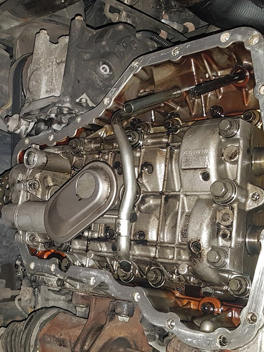

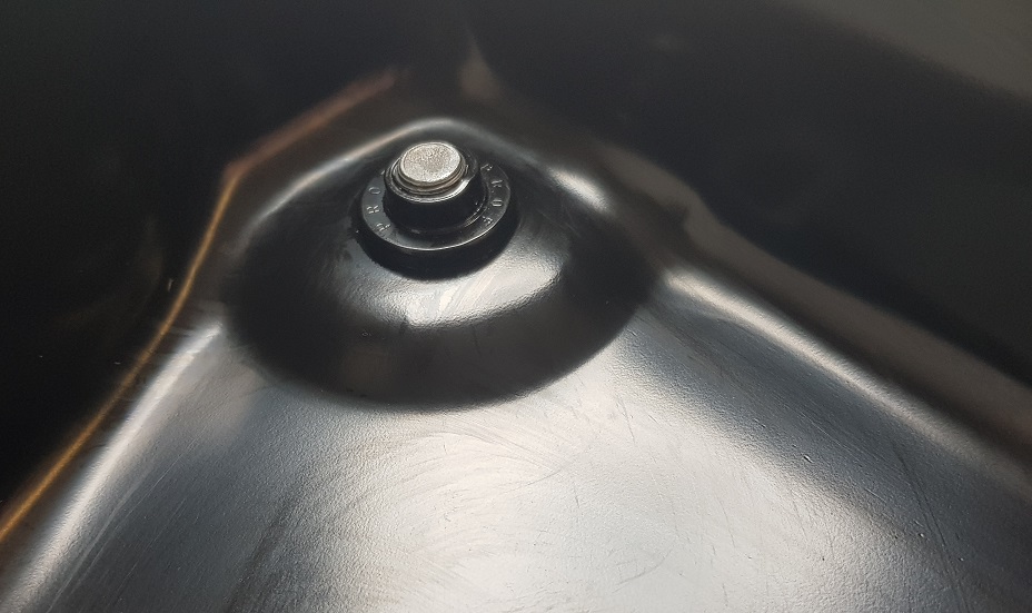

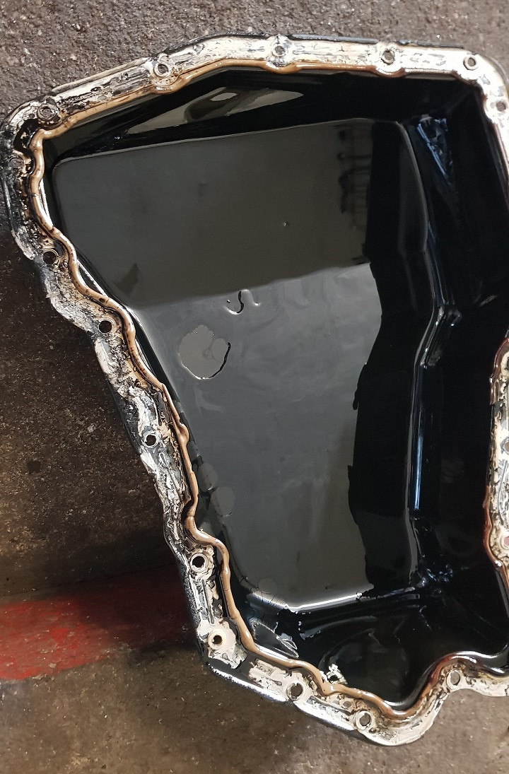

letzten Freitag habe ich die Ölwanne zum abdichten abgenommen. Nach ca. 15min "ausbluten" lassen waren immer noch etwa 400ml in der Wanne.
Wenn man sieht wie die Ölablassschraube realisiert wurde ist das auch kein Wunder. Warum die Ölablassschraube erhöht eingebaut wurde wird wohl ewig ein Geheimniss der Entwicklungsabteilung bleiben. Der aufgesetzte Gewindeflansch hilft auch nicht gerade. Zwar ist im dünnen Teil eine Ablaufbohrung, 12mm Ol verbleiben dennoch in der Wanne
Morgen BBG,
denke da soll nichts überstehen was abreißen kann. Geht um Bodenfreiheit. Dass dann halt innen doppelt gemoppelt ist.... na maximal nach innen verlagert halt. Beim 2.5T ist die Schraube seitlich, da bleibt sogut wie nix drinnen da die Bohrung so ziemlich bis auf den Boden geht.

Beim 2.5t ist die Schraube seitlich, das stimmt aber bau die Wanne mal danach aus... musste ich als ich mal einen Kolben tauschen musste. Da bleibt noch sehr viel drinnen. Locker 500ml.
Bei den Dieseln, bin ich der Meinung, dass PSA damals teilweise andere Ölwannen verbaut hatte nachdem die Turboschäden kamen, die durch zugesetzte Ölsiebe entstanden.
Vielleicht passt ja so eine bei dir.
so schlimm sind die 400ml auch nicht. Wenn man das richtige Öl verwendet und die Intervalle einhält setzt sich das Ölsieb davon nicht zu.
Nach 330TKM sieht das Ölsieb ja noch recht gut aus. Mit meinem habe ich 565TKm mit dem ersten Turbo runter, so schlimm können die 400ml nicht sein. Wirklich gelungen ist die Konstruktion natürlich trotzdem nicht.
