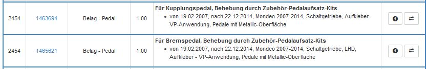

    a) Hat jemand dazu eine Montageanleitung?
    b) Gibt es die Gummi-Noppen als Ersatzteil? Ich habe nur das gefunden (Bremse, Kupplung), aber nicht bekannt beim Online-Händler und etwas merkwürdige Beschreibung:
    c) Sind tatsächlich Blindniete für die Fußstütze durch den Teppich hindurch montiert, oder wie ist das gelöst? (Bei den Pedalen habe ich Blindniete gesehen.)
    d) Kann man das Rückrüsten, falls die Noppen mal runter sind und es keine Ersatznoppen gibt?
    Ich frage, weil es im weiteren Umfeld mittlerweile einen MK4 mit diesen Pedalen gibt und manche Noppen schon ganz schön platt sind.
    Danke vorab!

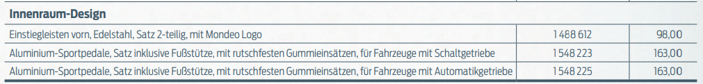

  • 1. Die Gumminoppen wird es nicht einzeln geben, nichtmal mehr beim damaligen Hersteller.
    2. Das stand mal in einem Zubehörkatalog von 11/2010:
    Das sind die besagten Kits.

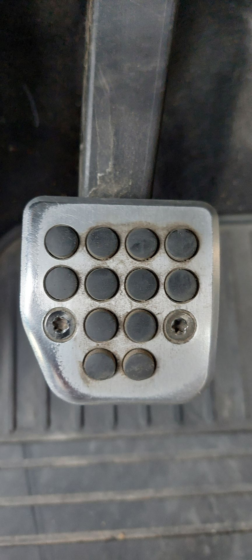

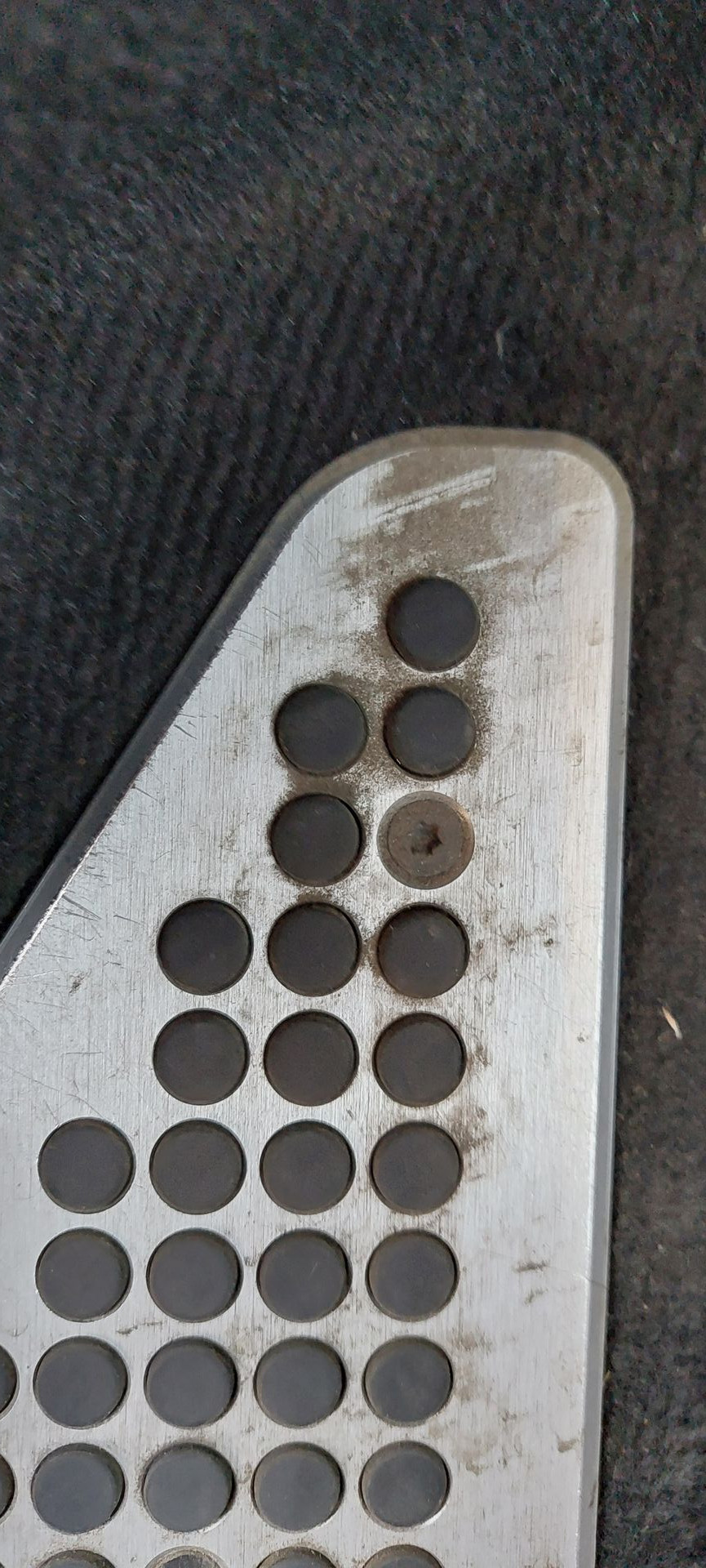

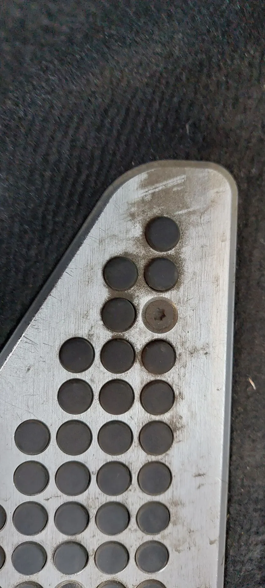

  • Servus,
    meiner hat die ab Werk sind mit Torxschrauben befestigt auch die Fußablage.
    Ja ich weiss , dreckig :pardon:
  • Hallo digdog,
    danke für die Details zur Schraube!
    Ist bei mir auch nicht anders, ist ja zum Fahren da und nicht als Show-Car.
