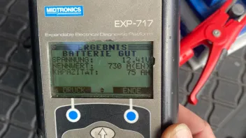

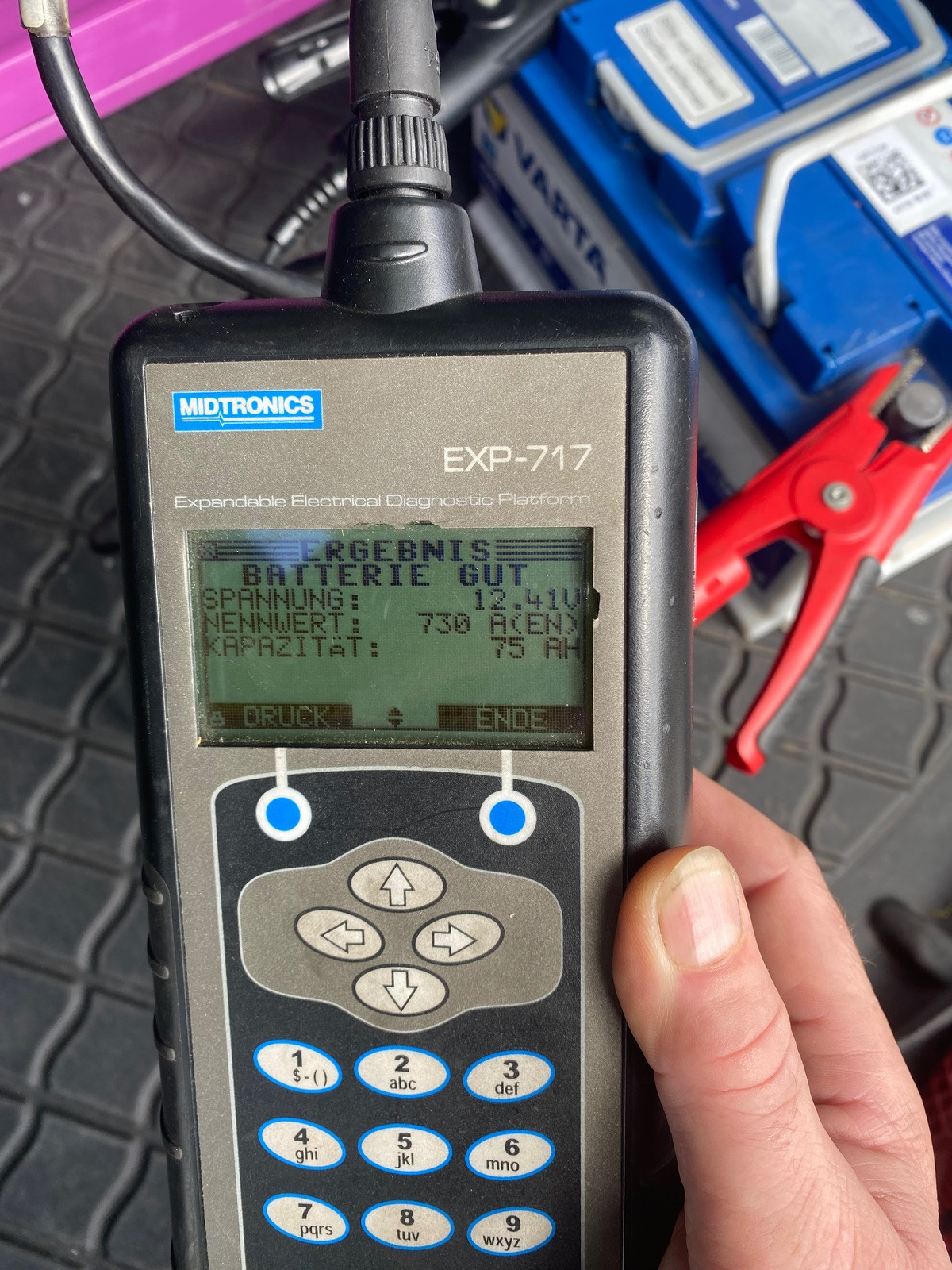

  • Mit so etwas überprüft man eine Batterie oder dein Ladegerät entdeckt defekte Zellen. Und wenn du ein vFL hast ohne Lademanegament, also StartStop oder so ein Kram wie bei mir :doublethumbsup:dann lernst du nix an. Ansonsten 5x Nebelschlussleuchte und 3x Warnblinker mit eingeschalter Zündung. Batteriesymbol blinkt mehrmals auf und leuchtet dann wieder normal auf!
    Tolles Teil, Ossi aber wer hat schon zihause ein Batteriediagnosegerät für schlappe 1.500€? Du etwa?! Das hab ja nichtmal ich ;)
