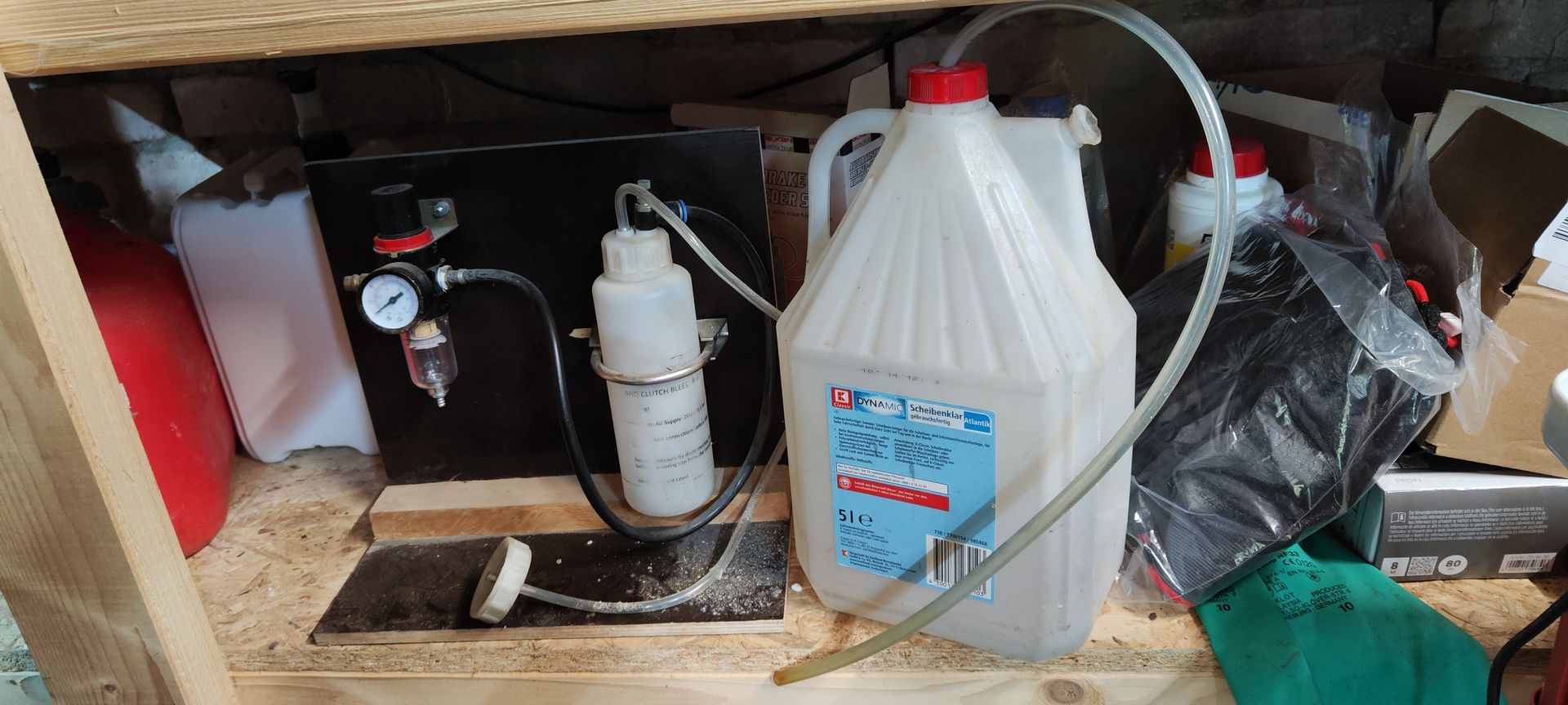

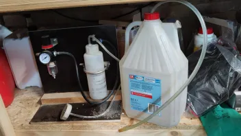

Ich habe mir dann für 25€ so ein Set gekauft was man an einen Reifen anschließen kann, habe einen Druckminderer angeschlossen damit ich es an einen Kompressor anschließen kann und das ganze einfach auf eine Holzplatte geschraubt.
Ist zwar nicht so schön aber funktioniert auch.

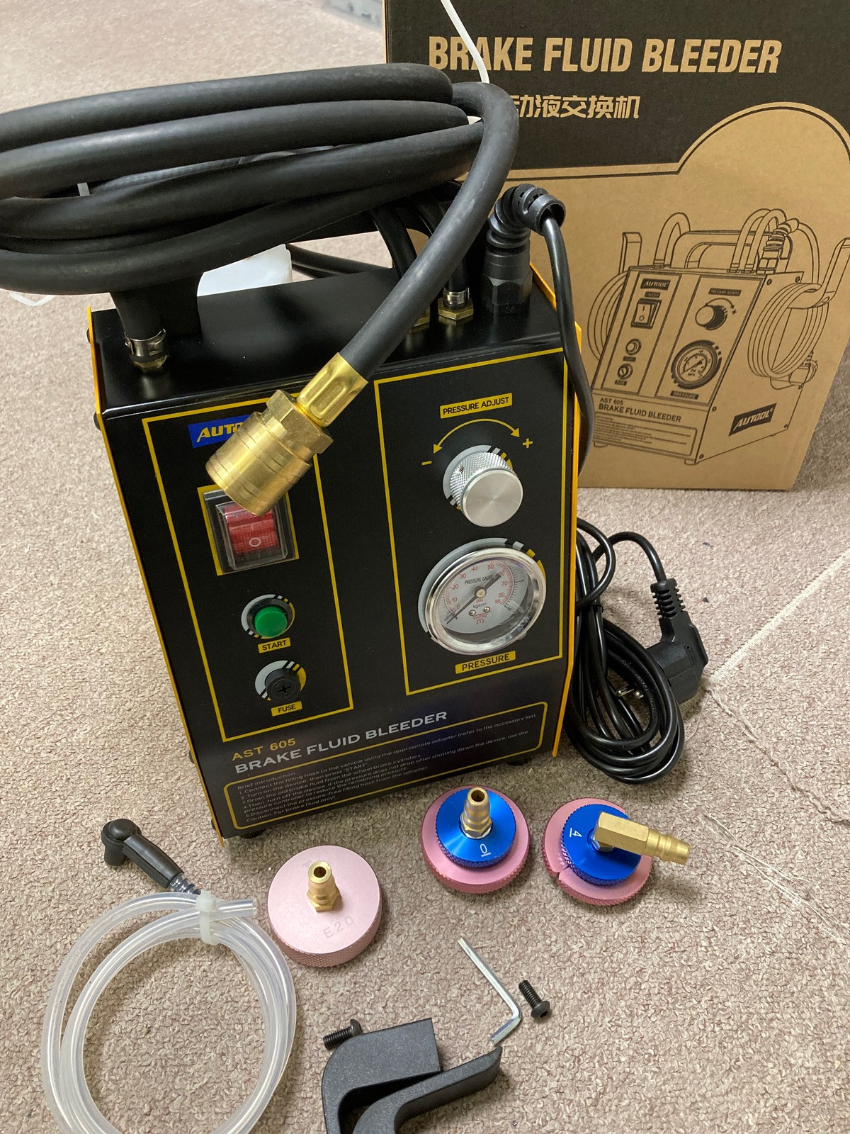

Hab mir mal son Ding mit Druckluft zugelegt: https://www.amazon.de/dp/B08CK3L1JL?…product_details

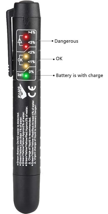

Zum Messen sowas.

Ich nutze seit ca. 15 Jahren sowas:
Das hatte damals 20-30€ gekostet. Heute gibt es wohl davon günstigere Varianten.
Den hab ich auch
Diesen Stift zum Messen hatte ich auch mal.
Je nach Lage des Dot4 Behälters, kommt man dort jedoch schlecht dran.
Das hat dazu geführt, dass ich mir den Stift mal geschickt zerbrochen habe. Gewalt war dann doch keine Lösung.
Mein derzeitiges Gerät ist da deutlich praktischer.
so ein Teil habe ich auch. kann man den Druck gut einstellen. Wenn der Druck nicht stimmt läuft die Prozedur "ABS entlüften" nicht durch. Druckluft ist eh vorhanden.
Ich habe diese Prozedur noch nicht durchgeführt, so weit kam ich nicht
Aber den "Bleed" hatte ich mal getestet und das klappt mit den einfachen Entlüftern nicht, da geht nur die "klassische" Variante, also ein Bremssattel auf und warten und ganz am Ende mit Pedal pumpen. -
ist echt empfehlenswert. Bei der Prozedur werden die Pumpe und die Ventile im ABS Block angesteuert und diese so auch mal mit frischer Bremsflüssigkeit gespült. Das kann nicht schaden.
So kommt auch an den hinteren Sätteln ein ordentlicher Durchfluss zu Stande.
der Vorratsbehälter muss unter Vordruck stehen, das klappt halt nur mit richtigen Entlüftungsgeräten.
