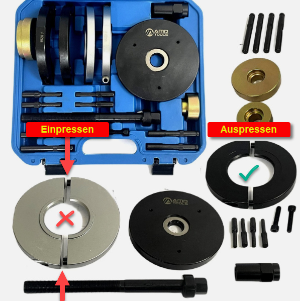

    Auch wenn der Thread ein paar Jahre alt ist, greife ich ihn nochmal auf weil ich die geteilte Erfahrung leider bestätigen muss. Auch ich wollte den Lagerwechsel unbedingt selbst machen und mir ebenfalls teures Spezialwerkzeug sparen und hatte mich für den allseits bekannten China-Satz entschieden:
    Dabei ist es völlig egal wo man dieses Set kauft, es ist immer dasselbe drin in der gleichen Qualität. Die Preisspanne ist riesig, von 30-200,- € ist alles dabei, für exakt dasselbe Set, nur vielleicht mit Branding oder rotem, blauem Koffer, wurscht. Das richtige Werkzeug von Hazet, Gedore, etc. liegt im Preissegment ab 1.000€ aufwärts.
    Da ich gleich neue Achsschenkel gekauft hatte hatte ich nicht das Problem mit dem Herausdrücken. Das habe ich dann mal an den alten Versucht => keine Chance mit dem Werkzeug, die bewegten sich nicht einen Millimeter.
    Beim einpressen vom neuen Lager in den neuen Achsschenkel hatte ich das Problem mit der Ausrichtung. Das Ding verzieht nämlich und das muss man irgendwie ausgleichen. Da ich das Lager an der Werkbank in den Achsschenkeln eingepresst hatte konnte ich hier auch nichts irgendwie ausgleichen. Das Lager ging schief rein und hat dann auch nur so 1.000 km gehalten bis es unüberhörbar ratterte. Auspressen des defekten Lagers aus dem neuen Achsschenkel ging dann allerdings überraschend gut. Dafür nutzt man den schwarzen, geteilten Pressring. Dieser wirkt dann außen als Gegenstütze und sitzt direkt auf dem Achsschenkel auf. Die Kraft wird von hinten mit der darüberliegenden Messingbuchse auf das Lager gegeben.
    Beim erneuten einpressen eines neuen Lagers, diesmal direkt am Fahrzeug, konnte ich durch unterlegen verschiedener, gehärteter Metallteile die Ausrichtung einigermaßen gerade bringen und am Anfang ging es auch gut rein. Immer so etappenweise, sprich man hat mit der Lang-Knarre durch drehen Druck aufgebaut und irgendwann war der groß genug das das Lager mit einem Knack ein Stück weiter reinrutschte bis es wieder fest saß und das Spiel von vorn begannt. Das klingt martialisch, ist aber völlig normal und in anderen Videos von Radlagerpressungen genau so auch zu vernehmen. Das Lager ist ja geringfügig größer als der Innendurchmesser im Achsschenkel, damit es eben fest drin sitzt. Bei den Kompaktlagern gibt es ja auch keinen Sicherungsring oder ähnliches, das hält rein durch die Pressung. Damit ist schon klar das hier eine enorme Kraft aufgewendet werden muss.
    Und dann ging es mir genau wie Dir, ca. 5 mm vor Vollendung der Pressung ging es nicht mehr weiter. Klar ist natürlich das je tiefer das Lager eindringt, desto mehr Kraft muss man aufwenden um die immer größer werdende Reibungsfläche der äußeren Lagerschalte zu überwinden. Das Problem ist die Konstruktion des Werkzeuges, welches aus zwei mit je einer M8er Schraube verbundenen Halbschalen besteht. Genau an dieser Stelle fängt sich das Werkzeug an zu verbiegen. Als erstes hat es mir die Schrauben verbogen, dann das ganze Werkzeug. Ich habe versucht das zu reparieren indem ich das Werkzeug auf der Presse wieder begradigte und auch neue, gehärtete Schrauben einsetzte, aber nichts zu machen, das knickt einfach wie eine Ritter-Sport genau an der Stelle um. Der Druck auf den Außenring reicht nicht um ihn die letzten Millimeter rein zu bringen.
    Hinweis: Das Lager muss ganz rein, bis zum Anschlag, sonst bekommt man die Bremse nicht mehr drauf, bzw. würde die auf der Nabe sitzende Bremsscheibe nicht mehr mittig zwischen den Bremsbacken sitzen. Auch der ABS-Sensor hätte dann zu viel Abstand zum ABS-Ring auf der Rückseite des Lagers. Also denkt nichtmal dran das einfach so zu lassen!

    Tja und obwohl ich kein Meister bin, blieb mir am Ende mangels Optionen nur genau derselbe Weg. Wobei ich mir dann dachte: "Wenn das bei den letzten 5 mm geht ohne was zu zerstören dann hätte ich doch auch das ganze Lager so einpressen können?". Der Druck auf den Innenring ist ja erst am Ende am höchsten. Hätte ich mir gut zwei Stunden Fummelei mit dem Werkzeug sparen können...
    In einer Presse, also mit ausgebautem Achsschenkel hätte man das Spezialwerkzeug natürlich auch verwenden können, aber am Ende wäre es das gleiche Problem gewesen, auch mit der Ausrichterei.
