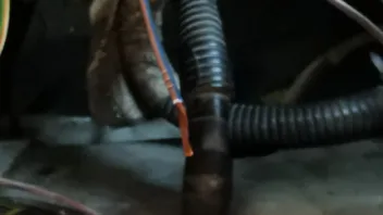

  • Hallo zusammen, hallo Dermon4,
    nach kurze Krankheit melde mich wieder. Bei mir besteht das Problem mit der Batterieleuchte immer noch.Habe letzte Woche schon wieder den Kabelbaum auseinander genommen. Diesmal habe eine Stelle wo der Kabel vergammelt war gefunden und neu zusammen gelötet. Dachte das Problem wird weg sein. Leider die Batterielampe geht wieder nach ca. 1 Minute an. Das letzte Stück vor dem PCM habe ich nicht geprüft weil ich nicht weiß welche Pin das ist. Vielleicht kann mir jemand helfen und die Belegung zuschicken. Der Dermon4 hat das schon geschickt leider nicht von meinem Mondi. Anbei der kaputte Kabel.
