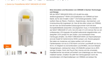

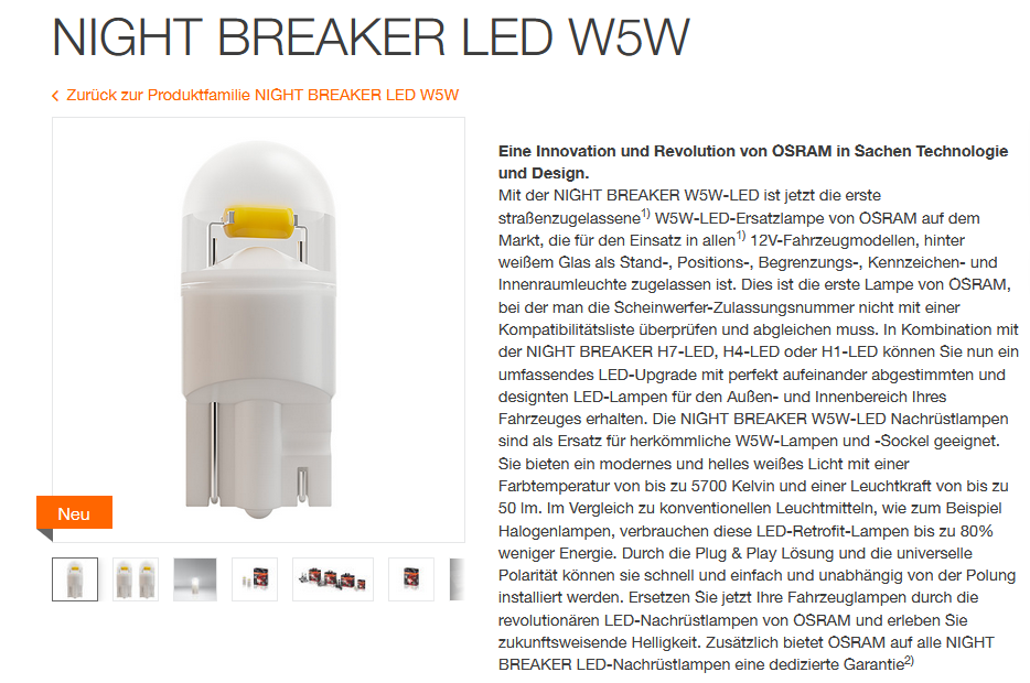

  • Habe was neues entdeckt: W5W LED mit allgemeiner Straßenzulassung von Osram (ABG = Allgemeine Bauart Genehmigung)
    Gilt hinter "weißem" Glas, also nicht hinter "rotem" oder "orangefarbenem".
    Wäre damit beim Mondeo MK4 außen geeignet für:
    - Kennzeichenleuchte (vFL, FL)
    - Außenleuchte zum Boden im Spiegel (vFL, FL)
    - Standlicht (vFL)
    Leider nicht für den Blinker im Spiegel (FL), da kein "weißes" Glas.
    Praktisch brandneu, 08.03.2024:
    Endlich mal eine legale LED für unseren Mondeo. :dafuer:

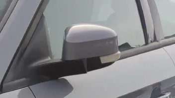

  • Leider nicht für den Blinker im Spiegel (FL), da kein "weißes" Glas.
    Du hast mich jetzt verwirrt.
    Mein verflossener MK4 FL hatte weiße Spiegelblinker! Die waren nicht irgendwie nachgerüstet, alles original.
    Und ich habe auch ein Beweisfoto gefunden.
    Aber trotzdem nicht für den Blinker geeignet, da nur
    Zitat
    für den Einsatz in allen1) 12V-Fahrzeugmodellen, hinter weißem Glas als Stand-, Positions-, Begrenzungs-, Kennzeichen- und Innenraumleuchte zugelassen ist.
  • Du hast mich jetzt verwirrt.
    Die Aussage hat mich auch etwas irritiert da der Blinker ja weißes Glas hat
  • Endurance hat wahrscheinlich nur gemeint dass der Blinker ja orange leuchten muss und hat deswegen das Wort 'weiß' in Anführungszeichen gesetzt.
    Deswegen hat wohl die Bezeichnung 'kein weißes Glas' zu dem Missverständnis geführt. :thinking: :/ ^^
    Oh, sorry, dachte das wäre dunkler. Wollte nicht verwirren. :oops:

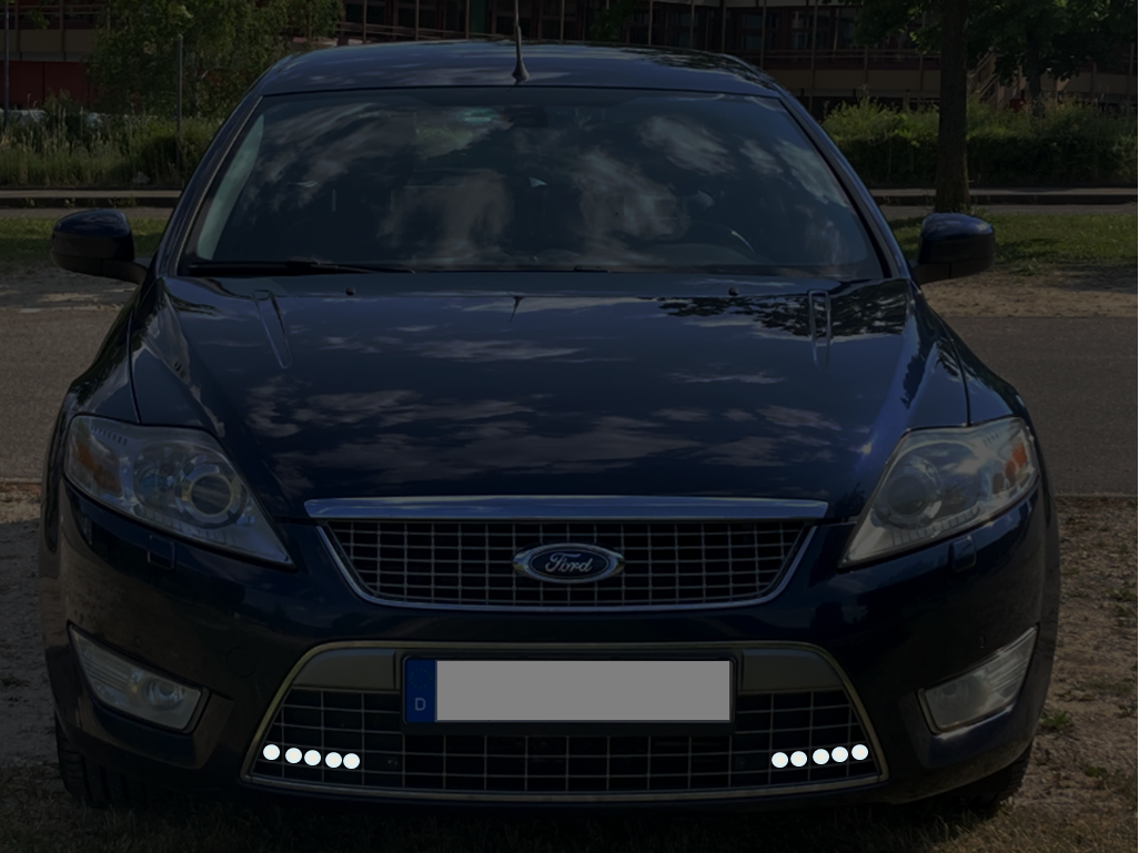

    Aktuell schwebt mir sowas vor (eigene Fotomontage):
    5 x runde LED links und rechts zwischen den Gittern des Grills, befestigt in der Blende wo auch die PDC-Sensoren sitzen.
    Damit müsste ich nicht am Grill rumschnitzen.
    "Bluetech Smart 450", 20mm je LED
