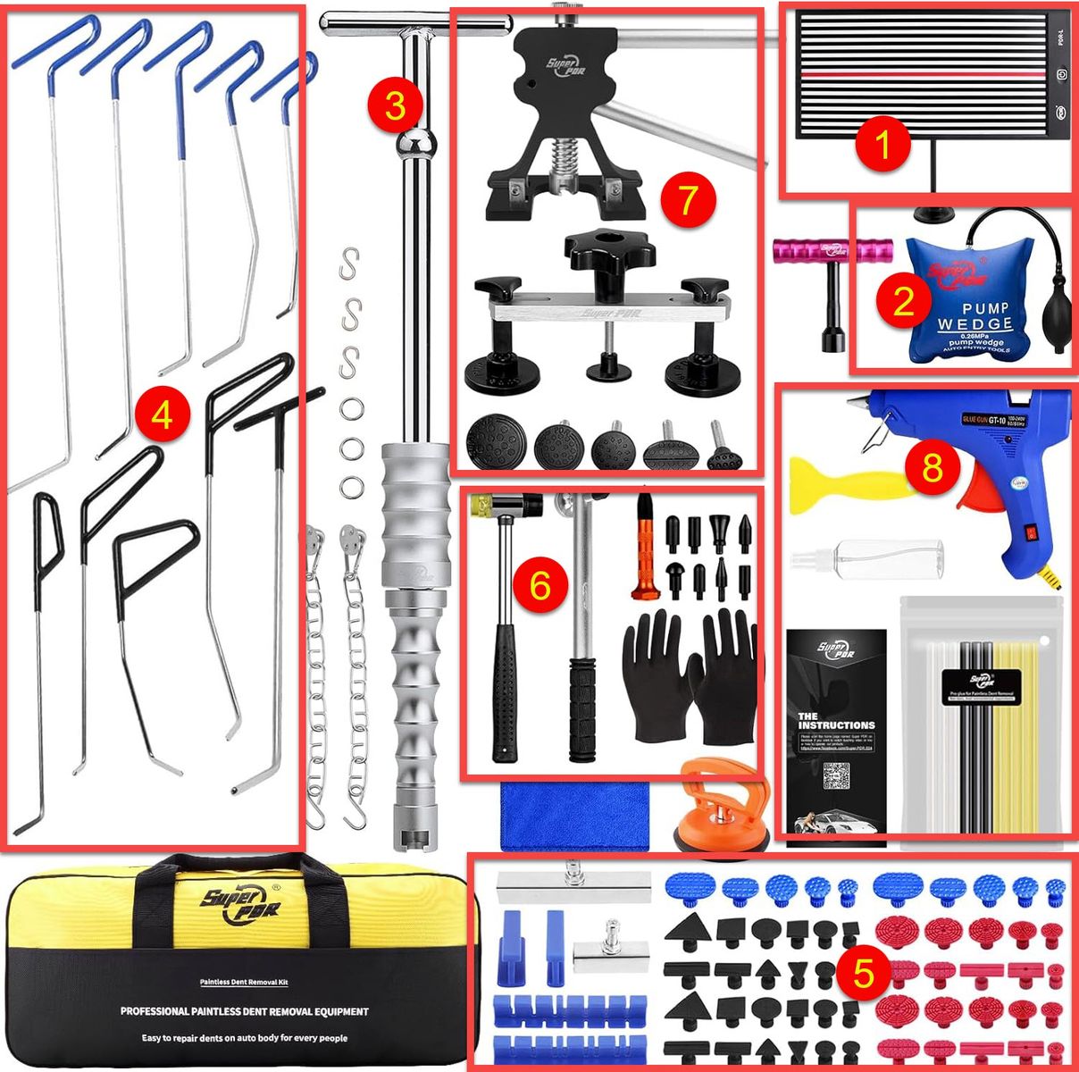

    Hallo zusammen,
    ich würde gern mal etwas Erfahrung mit dem entfernen von Beulen im Auto machen. Infos im Netz gibt es ja genug, auch das Angebot an div. Werkzeugen und Hilfsmitteln in jeglicher Preiskategorie ist schon wieder unüberschaubar groß. Ich habe hier und da eine kleine Delle im Auto (Parkplatz-Rempler, oh, ich hasse diese Menschen die einfach die Türen aufreißen) die ich dann mal entfernen möchte. Und der nächste Hagel kommt bestimmt ;)
    Daher erstmal die Frage: "Ist hier im Forum jemand der mal aus Erfahrung berichten kann?" Idealerweise jemand der das nicht nur mal eben privat gemacht hat sondern evtl. sogar beruflich?
    Soweit ich das sehe gibt es zwei grundsätzliche Methoden:
    1.) Rausziehen auf der Schadenseite mittels Vakuum- oder Klebemethode
    2.) Rausdrücken von der Schadensrückseite
    Ich denke beide Methoden haben ihre Anwendung, je nach Schadensbild und Zugänglichkeit der Beule.
    Licht (1)
    Licht ist immer ganz wichtig, hier gibt es div. Formen an "Raster"-Lampen die ein Streifenbild aufs Blech projezieren und die Dellen gut sichtbar machen. Da gibt es kleine Lampen mit Magnetfuß und richtig Fette Dinger mit Stativen.
    Ausdrücken von hinten/innen (2) und (4)
    Kann ich mir vorstellen wenn man einen Gegendruck erzeugen kann, also irgendwas auf das sich das Werkzeug stabil abstützen kann ohne selbst eine Delle zu hinterlassen. Also das Werkzeug (4) von hinten an die Delle und diese rausdrücken. Dazu das Werkzeug irgendwo gegen kontern (mit der Kette, den Ösen oder gegen das Blech innen z.b. in der Tür).
    Kleben und ziehen (3), (7), (8), (5)
    Heißkleber wird oft angepriesen Damit werden dann die kleinen Aufsätze (5) in die Schadstelle geklebt und dann mit dem Lifter (7) oder dem Schlaghammer (3) gezogen. Das muss man wohl so oft machen bis die Delle raus ist. Also den Kleber wieder runter, reinigen, neu drauf kleben und nochmal... soweit die Theorie.
    Ne Heißklebepistole hat doch jeder schon zuhause. Braucht es wirklich spezielle Kleber oder ist das nur schwarz gefärbter 0815 Kram fürs dreifache vom Preis?
    Nacharbeiten (6)
    Die sind wohl gedacht um ausstehende, also ggf. zu weit rausgezogene Oberflächen zurück in Form zu bringen? Plastikhammer, klar, aber was macht man genau mit den einzelnen Aufsätzen? Und wirklich mit Metallwerkzeugen auf den Lack hämmern?!
  • Ich hatte mal bei einem Vorgängerauto das Heißklebeset von Pearl ausprobiert.
    https://www.pearl.de/mtrkw-5144-dellen-reparatur-sets.shtml
    War jetzt eher erfolglos, kann aber auch am Talent gelegen haben.
    Wenn man sich die Videos anschaut, ist Heißkleber schon machbar, aber die verwenden meist so ein Schlagwerkzeug, nicht so ein Schraubding wie Pearl.
  • Talentbefreit habe ich für eine kniegroße Delle nen Plümper für den Abfluss genommen. Hat wirklich was gebracht…
  • Habe lange geübt!!!!!! Da brauchst wirklich Geduld und den richtigen Kleber.
    Der beste Kleber war der, der original dabei war. Kein anderer kam bislang an diesen heran.
    Wichtige Info war für mich: erst rauszuehen bis eine Beule entsteht und dann zurück klopfen VORSICHT nicht zu fest. Immer mit Gefühl. Beim rausziehen kann aus meiner Erfahrung nicht viel passieren. Wichtig ist guter Kleber, guuuute Zugadapter und Geduld.

  • Wichtig ist guter Kleber, guuuute Zugadapter und Geduld.
    Welchen hast Du genommen?

  • Kann mich digdog nur anschließen. War mal teilweise dabei wie von den Jungs von KHS mein Hagelschaden (glaube waren ~350 Dellen) rausgemacht wurde.
    Bei Motorhaube und Dach "Herausreiben" von der Rückseite. Ansonsten diese Näpfe angeklebt und wie mit 'nem Pass-Stift-Auszieher gezogen. Teils wieder mit einer Art Kunststoff-Körner und Hammer um die Delle und in der Mitte nachgedängelt. War echt beeindruckend, und ganz schön laut in der Halle.
    Das hat einer am Vormittag gemacht, nachmittags konnte ich den Mondi wieder mitnehmen. Glück war, dass keine Kante einen Treffer hatte. Dort geht nur die klassische Methode mit Lackieren.
  • Welchen hast Du genommen?
    Zum üben habe ich noch eine Tür von nem Fiesta rumstehen. Ich denke man bekommt auch nur die Dellen raus die keinen Knick verursacht haben.
    Oh, den musst Du selbst herausfinden. Edelmann ist schon mal ganz gut.
    Besser ist der von Regel Ausbeultechnik SKWHF36
    Bei Zugadaptern nicht sparen. Und viel üben!!!!
    https://www.regel-ausbeultechnik.de/Klebetechnik/A…F-36::1492.html
