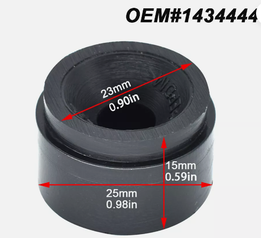

So, nachdem alle meine Versuche an eine neue Motorabdeckung zu kommen gescheitert sind und auch der Gebrauchtmarkt nichts vernünftiges bietet, bleibt mir nur die Möglichkeit meine zu reparieren.
Dafür besorge ich mir PA6 Kunststoff und Schweißdraht für den gebrochenen Halter, sowie den leider zwischenzeitlich verschwundenen Gummipuffer vom Deckel. Hinweis: hier gibt es viele Angebot die nicht passen, auch wenn von Mondeo die Rede ist. Die sind nämlich am häufigsten mit einem kleineren Durchmesser, also oben 21mm und unten 23 mm. Dadurch passen sie nicht und rutschen durch, einige schreiben das auch in den Kommentaren. Daher unbedingt diesen hier nehmen:
z.B. https://www.ebay.de/itm/395397361960 den ich jetzt bestellt hab.

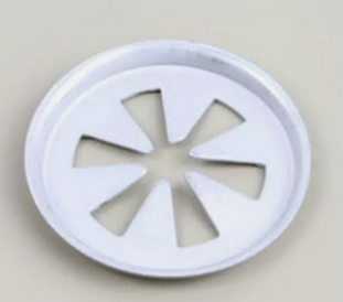

Weiterer Vorschlag für die Kunststoffstifte: Klemmscheibe nehmen, wie das z.B. im Radlauf hinten beim Focus II verbaut wird. Ist halt weniger gut demontierbar wie bei einer Mutter, rüttelt sich aber nicht los.
