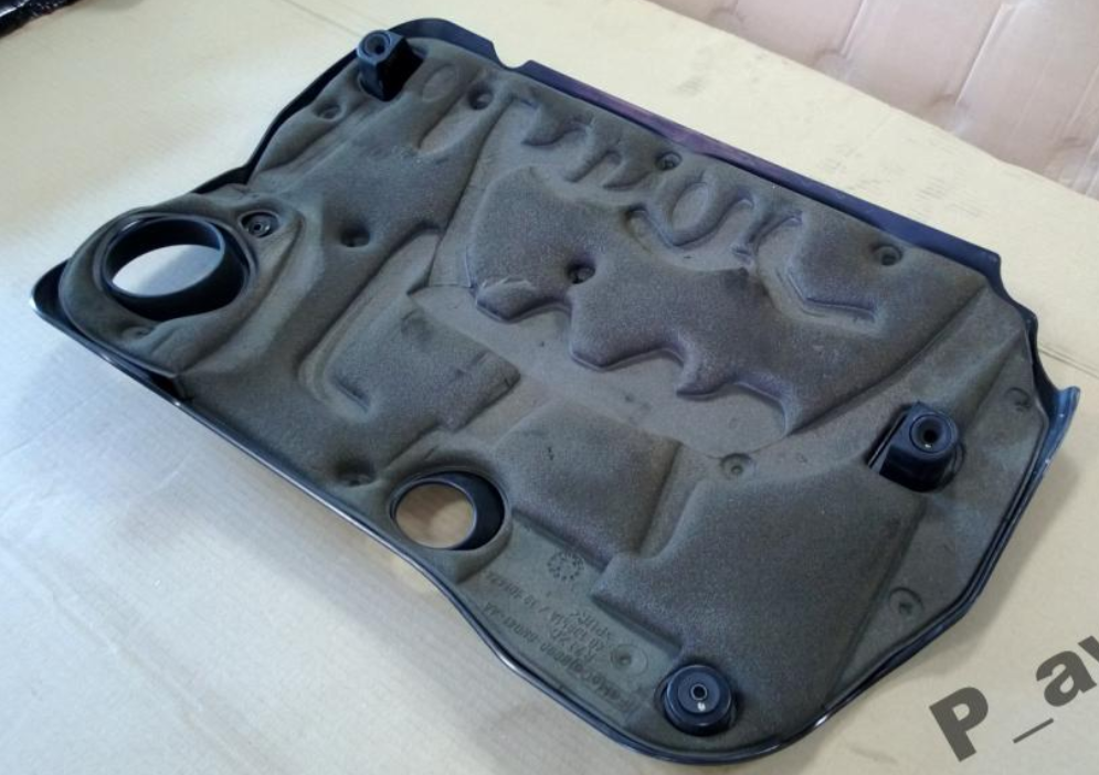

Das was wir auf den Zylinderkopf haben und an Kurbelgehäuse ist aus Schaumstoff und das sieht aus wie dieses und das liegt direkt auf

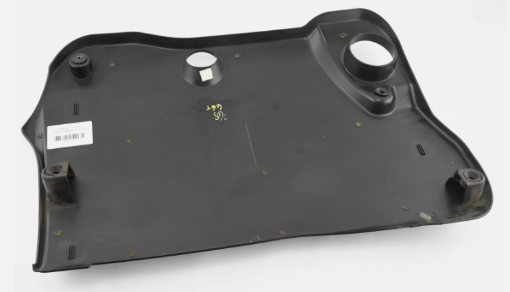

So, nachdem alle meine Versuche an eine neue Motorabdeckung zu kommen gescheitert sind und auch der Gebrauchtmarkt nichts vernünftiges bietet, bleibt mir nur die Möglichkeit meine zu reparieren.

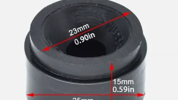

Dafür besorge ich mir PA6 Kunststoff und Schweißdraht für den gebrochenen Halter, sowie den leider zwischenzeitlich verschwundenen Gummipuffer vom Deckel. Hinweis: hier gibt es viele Angebot die nicht passen, auch wenn von Mondeo die Rede ist. Die sind nämlich am häufigsten mit einem kleineren Durchmesser, also oben 21mm und unten 23 mm. Dadurch passen sie nicht und rutschen durch, einige schreiben das auch in den Kommentaren. Daher unbedingt diesen hier nehmen:
z.B. https://www.ebay.de/itm/395397361960 den ich jetzt bestellt hab.

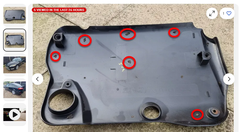

Die Abdeckung ist aus "PA6 GF15" (steht innen aufgedruckt). PA6 ist ein Thermoplast, lässt sich also sehr gut schweißen. GF15 bedeutet das dort ein 15%tiger Anteil Glasfaserverstärkung drin ist. Ich werde also versuchen den defekten Teil aus der Platte zu schneiden und mit dem PA6 Schweißdraht und dem Lötkolben im Halter anzusetzen damit der Gummipuffer beim aufstecken wieder hält.
Was die Dämmung angeht besorge ich mir eher ein Vlies als ein Schaumstoff, irgendwie vertraue ich dem mehr, auch in Punkto Temperaturfestigkeit und Brandschutz. Viele sind mit einer Klebefolie, also selbstklebend. Kleber ist bei Hitze immer ein Problem, daher werde ich mal schauen ob ich mir nicht einfach ein paar Kunststoffstifte in den Deckel einschweiße und die Matte dann da durchstecke und mit Plastikmuttern fixiere?

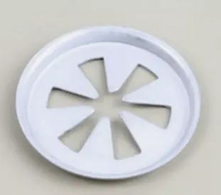

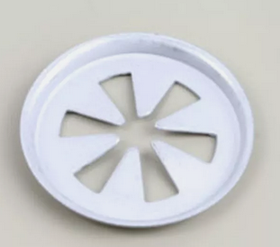

Weiterer Vorschlag für die Kunststoffstifte: Klemmscheibe nehmen, wie das z.B. im Radlauf hinten beim Focus II verbaut wird. Ist halt weniger gut demontierbar wie bei einer Mutter, rüttelt sich aber nicht los.
