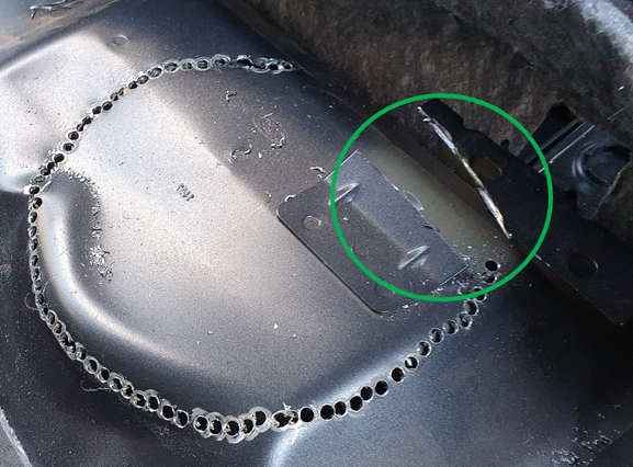

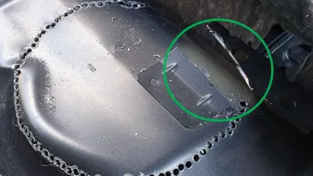

  • So eine Öffnung hat hier schon mal jemand gemacht, um an die Pumpen-Gebereinheit zu kommen:
    blackcoffee
    August 8, 2021 at 1:02 AM
    Allerdings war wohl ein Halter vom Rücksitz "im Weg":
    blackcoffee
    Allerding war wohl ein Halter vom Rücksitz "im Weg":
    Coole Sache danke dafür.
