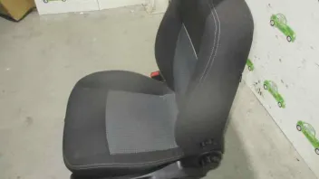

    Ich suche für meinen Mondeo mk4 facelift Bj. 2014 einen fahrersitz.
    Bei meinem derzeitigen ist aktuell immer noch ein Loch in der Rückenlehne, und meine sitzheizung ist komplett tot.
    Der Sitz hat nur eine elektrische Höhen Verstellung, normale sitzverstellung ( vor und zurück) ist Manuel.
    Polster vom Sitz ist Stoff.
    Das 2 Bild wo man den Sitz komplett sieht ist aus dem Netz.

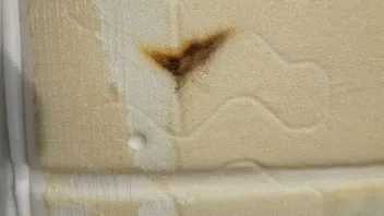

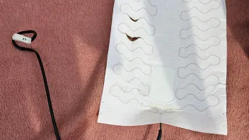

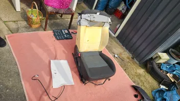

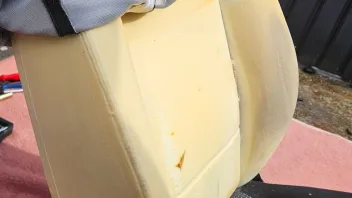

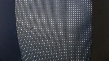

  • So mal ein kleines Update zu meinem Thema mit dem sitz:autoschraub: , am Wochenende haben mein pa und ich mal eben die heizmatte getauscht von seinem black pannther ( Beifahrersitz) zu meinem (Fahrersitz), da er schweren Herzens seinen verkaufen wird aufgrund dem Verdacht des Motorschadens :(.
    Es wurde ja gedacht das vlt. Zigarettenglut am Rücken gelandet ist um somit das Loch entstanden ist, aber nach dem Ausbau (siehe Bilder) konnte man sehen das die Heizdrähte der grund war, sogar an einer Stelle wo noch kein Loch im Bezug war.
    Bezug wurde auch geflickt mit einem aufbügel flicken von innen und von außen wurde von einer verdeckten Stelle auf der Unterseite des Sitzes ein farbgleiches Stück raus geschnitten und mit textil kleber geklebt.
    Danach sitz wieder eingebaut getestet und nun funktioniert die sitzheizung wieder :klatsch:
