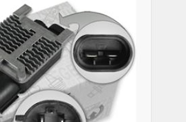

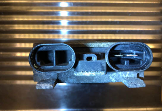

Ich fahre eine Mondeo MK4 2,5Turbo. BJ 2008 und habe das Problem, dass der Motorlüfter nicht anspringt und der Motor heiß wird. Den Thread in der Community über dieses Problem habe ich gelesen und 'leider' das Modul für den Lüfter, das am Lüftergehäuse verschraubt ist beim FFH für ca. 500€ heute gekauft und eben eingebaut.
Der Erfolg blieb aus, das heißt, der Lüfter ist nicht angesprungen.

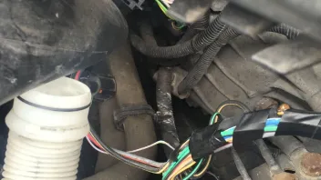

Die 'Y' Stelle habe ich auch geöffnet, dort ist kein Kabelbruch oder ähnliches zu sehen.

Weiter sind die Kabel im ominösen Y Kabelstrang augenscheinlich i. O. Erst, wennde dran ziehst, offenbaren sich die maroden Kabel.

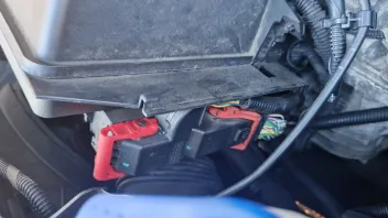

Wenn du das PCM suchst das ist beim 2,5 er rechts am Luftfilterkasten.

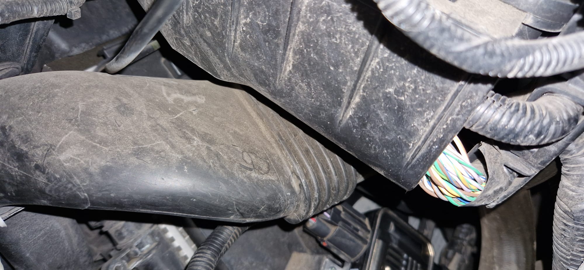

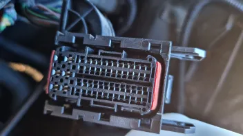

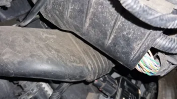

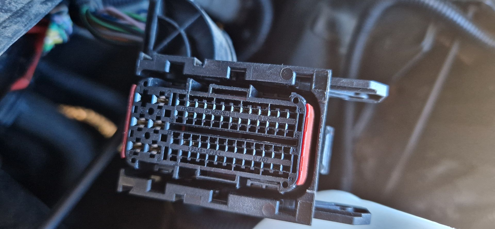

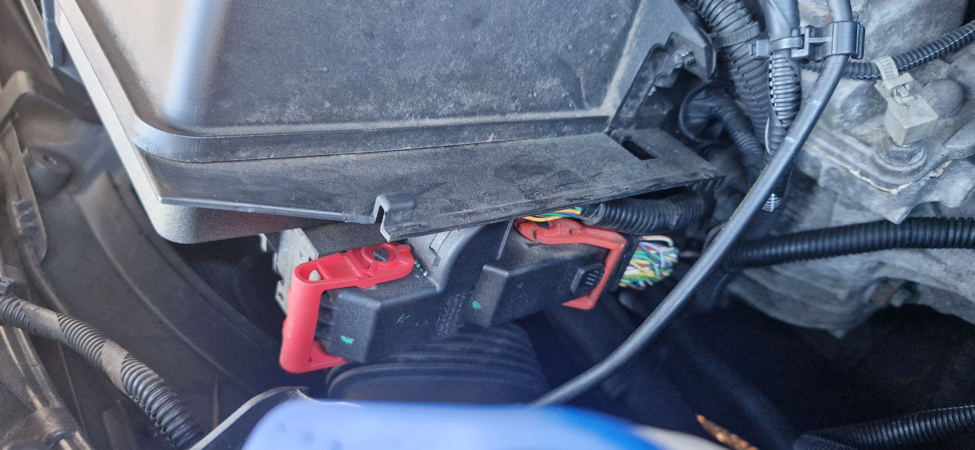

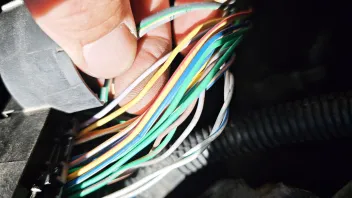

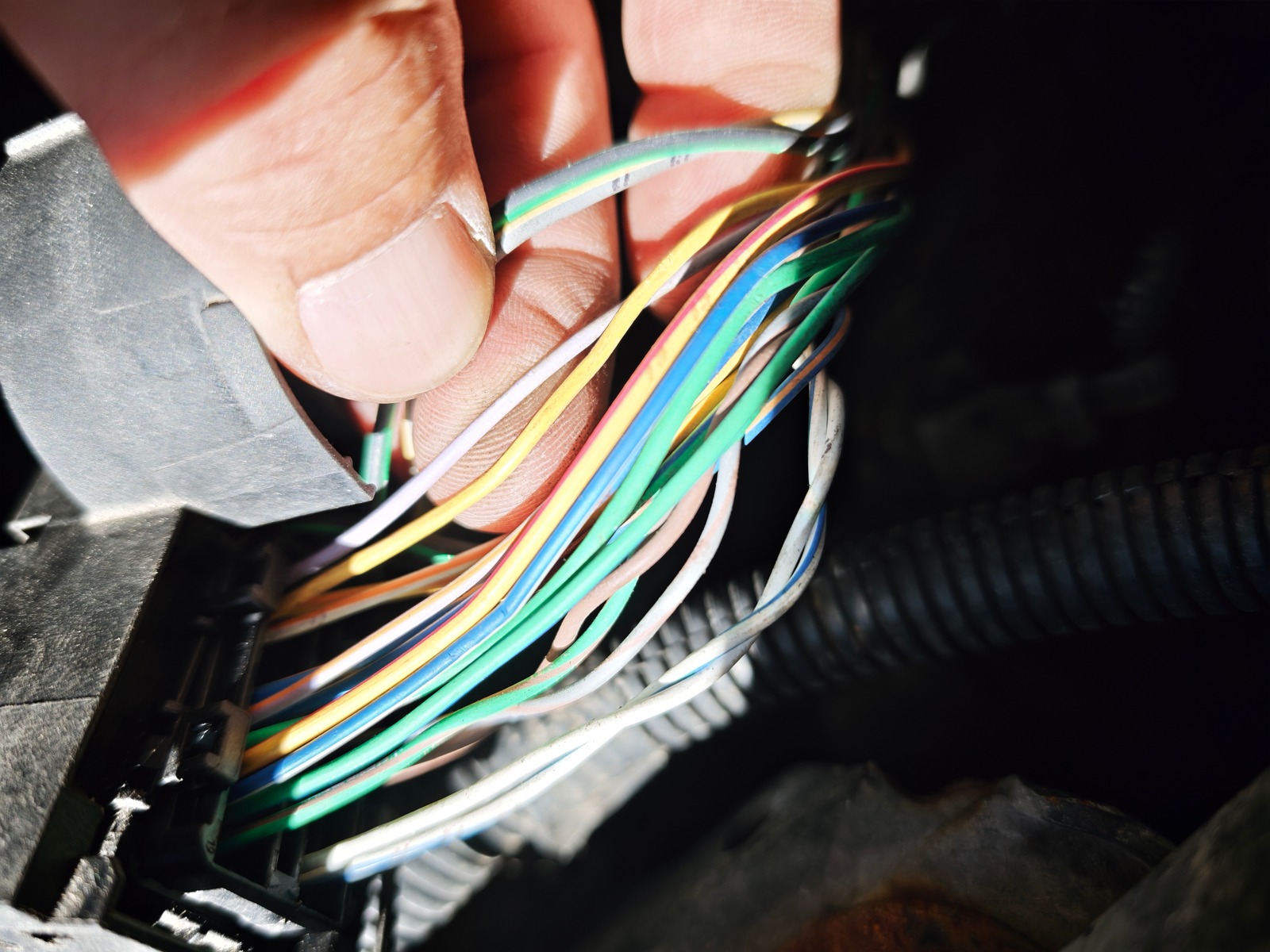

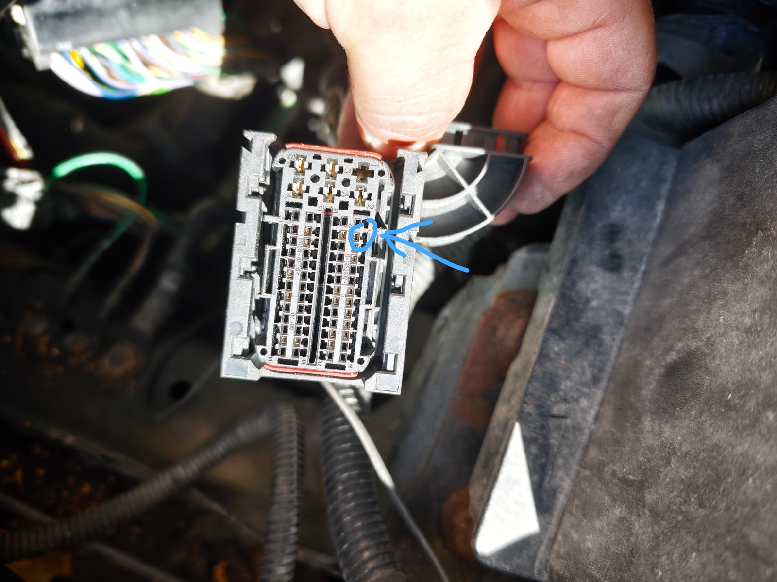

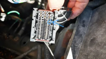

Ich habe das PCM gefunden:-). Wie kann ich herausfinden, welches Kabel für die Lüftersteuerung ist? Das sind Fotos von dem oberen Stecker.
Vielen Dank schonmal
Kabelfarbe lila, 0,5mm Durchmesser
Einfacher ist es du machst das Y-Stück auf und schaust was in Richtung Lüfter geht
Am Lüfter sehe ich das lila Kabel, an dem Stecker zum PCM ist das lila Kabel schwer zu finden, da es auch lila Kabel mit Beschriftung gibt. Daher die Frage, ob es einer weiß, an welcher Position das lila Kabel am Stecker ist.
Ich habe auch gesehen, dass der große PCM Stecker nicht die einzelnen Stecker nummeriert hat, deswegen die Frage, wo das lila Kabel dort 'ankommt': z.B.in der ersten Reihe, auf der linken Seite die Nummer 5, da ist der Stecker von dem lila Kabel. Dann würde ich versuchen den PCM Stecker zu öffnen, um das Kabel zu prüfen und ggf. zu erneuern.

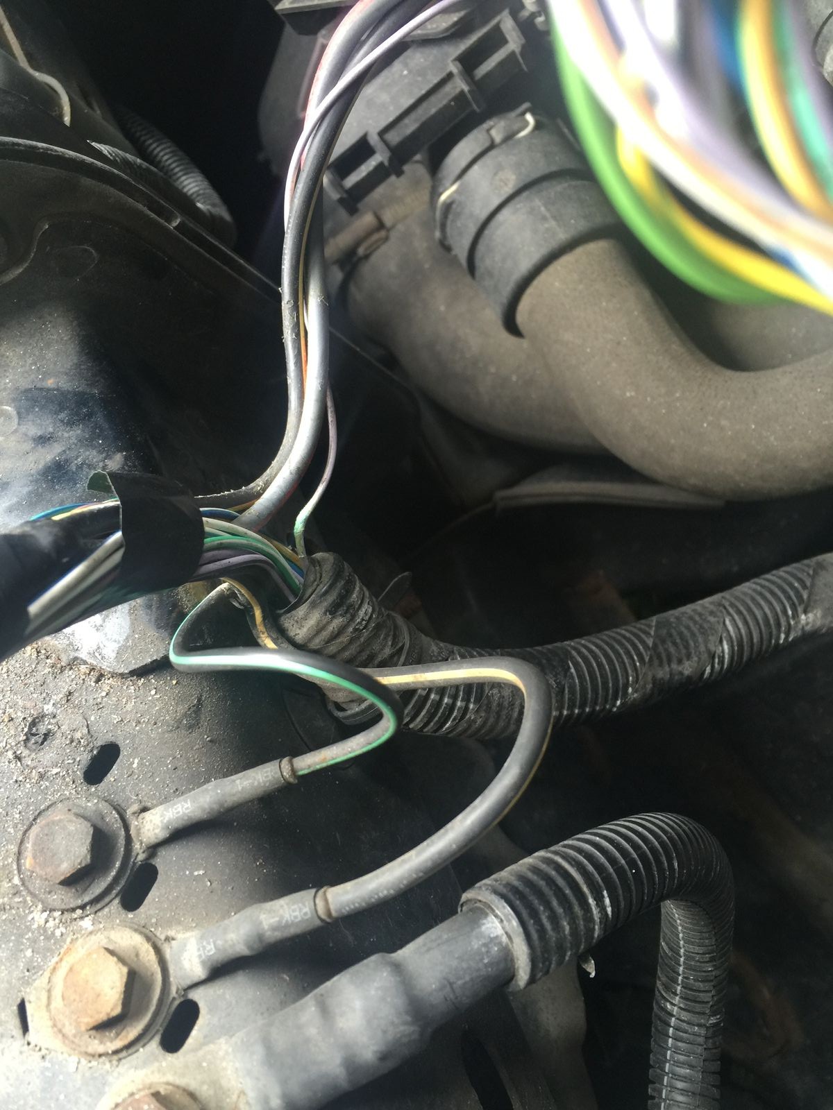

Du solltest zuerst am Y-Stück schauen ob es nicht korrodiert ist, ist nämlich zu 99% der Fall! Da brauchst nicht am Stecker suchen oder so...

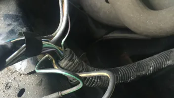

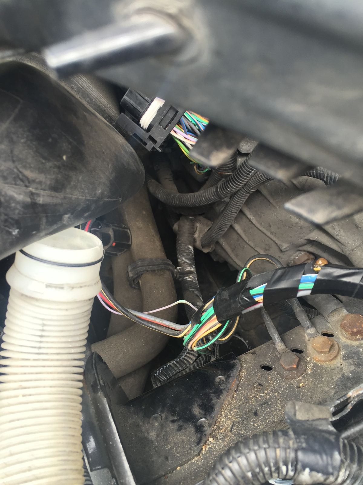

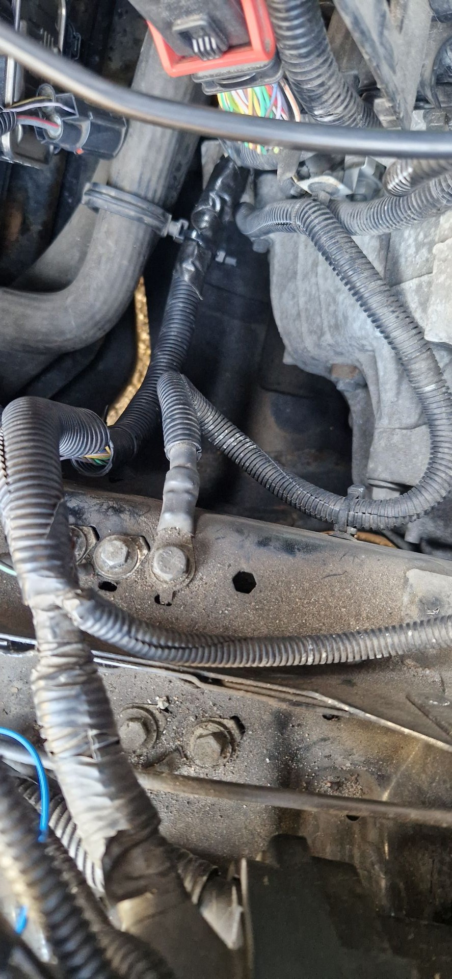

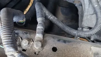

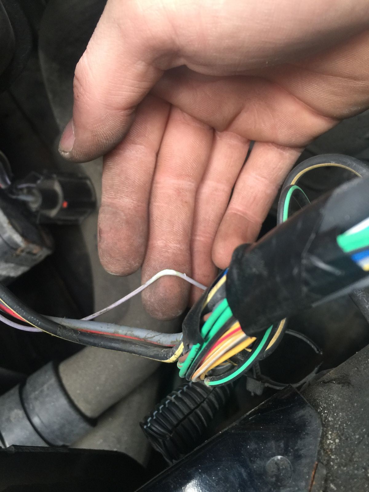

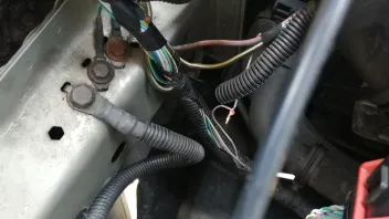

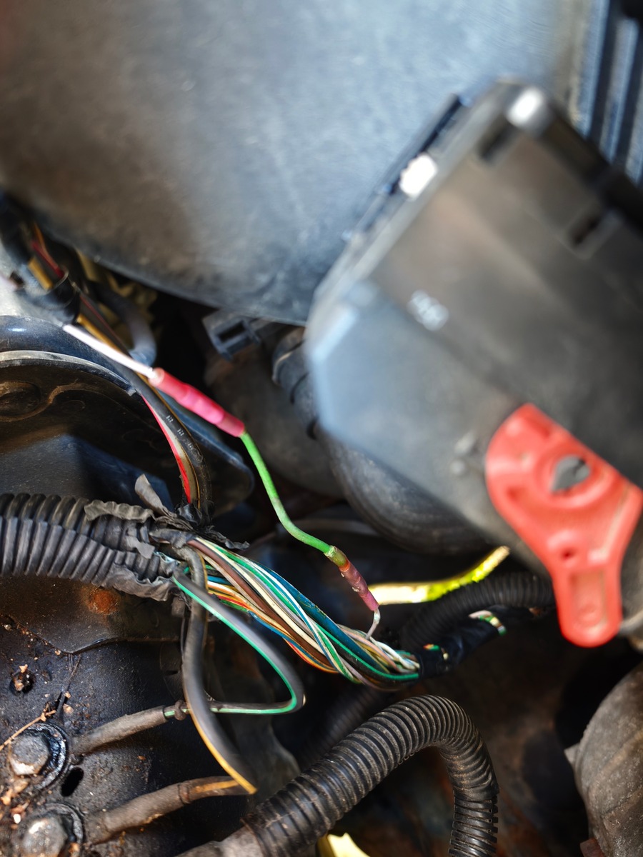

Heute habe ich ausgiebig am Mondeo geschaut, ob das lila Kabel, das für die Lüftersteuerung verantwortlich ist, an dem Y Bogen beschädigt ist. Daher habe ich den gesamten Kabelbaumchutz bis unten am Motor geöffnet und das lila Kabel mit dem Multimeter akustisch auf Durchgang geprüft. Vom Stecker am Lüftermodul bis zum Abzweig unten am Motor, an dem die Kabel ins PCM gehen, der Ton war gut zu hören, also scheint bei mir die 1% zuzutreffen, dass es nicht am Y Bogen ist. Auf dem Foto ist das die Stelle, die provisorisch mit Tape umwickelt ist.
Um keine weiteren elektr. Schäden zu verursachen, die hat mein Mondeo öfters, möchte ich nicht am PCM das 0,5mm lila Kabel überbrücken, ohne zu wissen, wo es sich genau befindet.

Das Steuergerät hättest aber auch für rund 70,- € haben können aus'm Zubehört. Hatte ich nämlich bei mir auch mal getauscht gehabt und Ford meinte das gäbe es nur komplett mit Lüfter...
Nachher ist man(n) meistens schlauer.
Manchmal ist auch eine Lösung des Problems schnell nötig und wird dann etwas teurer, als auf den 'Boten' zu warten.
Es stimmt, dass es das Modul mit Lüfter nur komplett beim Ford Händler gibt, daher habe ich jetzt günstig einen Lüfter mit Gehäuse allerdings ohne neuem Modul (aber mit einem alten funktionierendem) zu verkaufen. Wer Interesse hat, kann sich gerne melden.

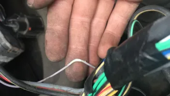

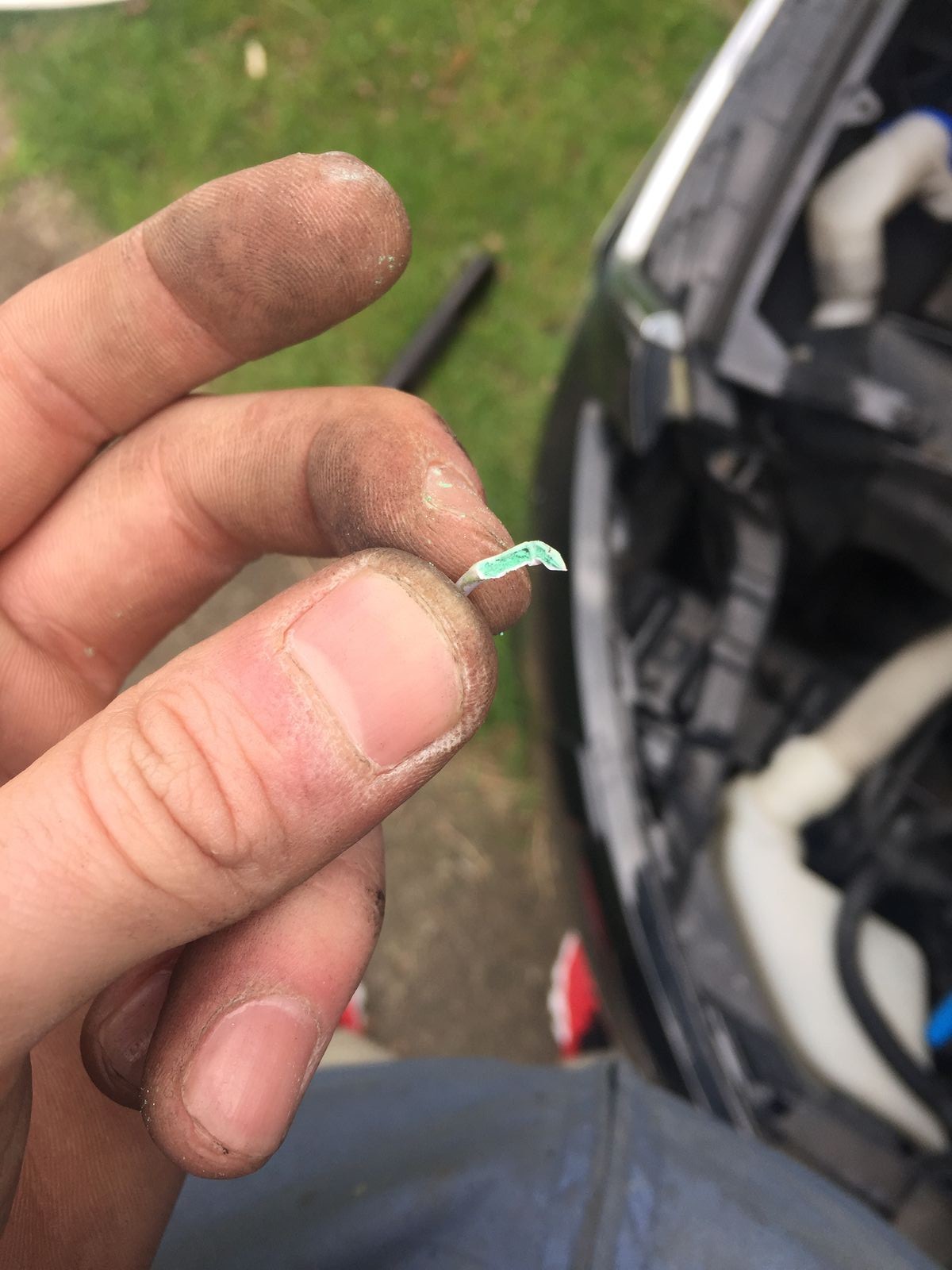

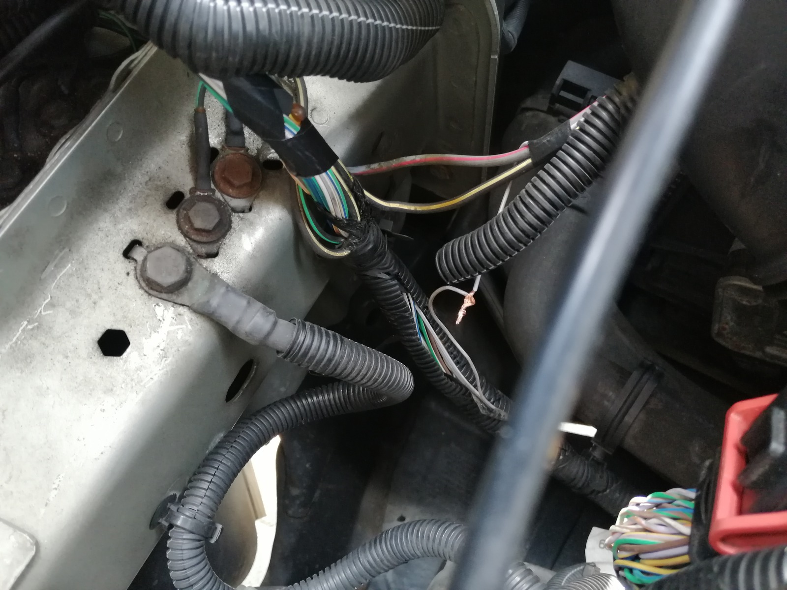

Das lila Steuerkabel war in meinem Fall, nachdem ich den Kabelbaum nach der Reparatur geöffnet habe, da der Monteur nicht greifbar war, der den Mondeo repariert hat, an einer Stelle, ca. 5 cm nach dem Stecker, der in das Modul geht, repariert worden.
Ich hatte bevor ich zum Händler gefahren bin mehrmals an dem Kabel gezogen und auch auf Durchgang geprüft. Zu dem Zeitpunkt gab es keinen Defekt bis zu der Stelle unten am Motor, an der das Kabel hoch zum PCM geht. Es war definitiv das richtige Kabel, da ich den ganzen Kabelstrang freigelegt habe, um das lila Steuerkabel auch zu prüfen.
Was schlussendlich auch egal ist, sie haben das Kabel repariert, evtl. waren auf dem Weg noch weitere schadhafte Stellen, die der Händler repariert hatte, ich aber nicht weiter kontrollieren wollte, da sie dort schon alles wieder mit Isolierband geschützt hatten.

Wie ich sagte... 99% ist es das lila Kabel

Kannst du bei diesem Schadensbild vergessen, da die Reste der korrodierten Ader ebenfalls Leitfähig sind.
Hier kannst du auf Durchgang nur unter Last prüfen um ein Aussagekräftiges Ergebniss zu bekommen.
