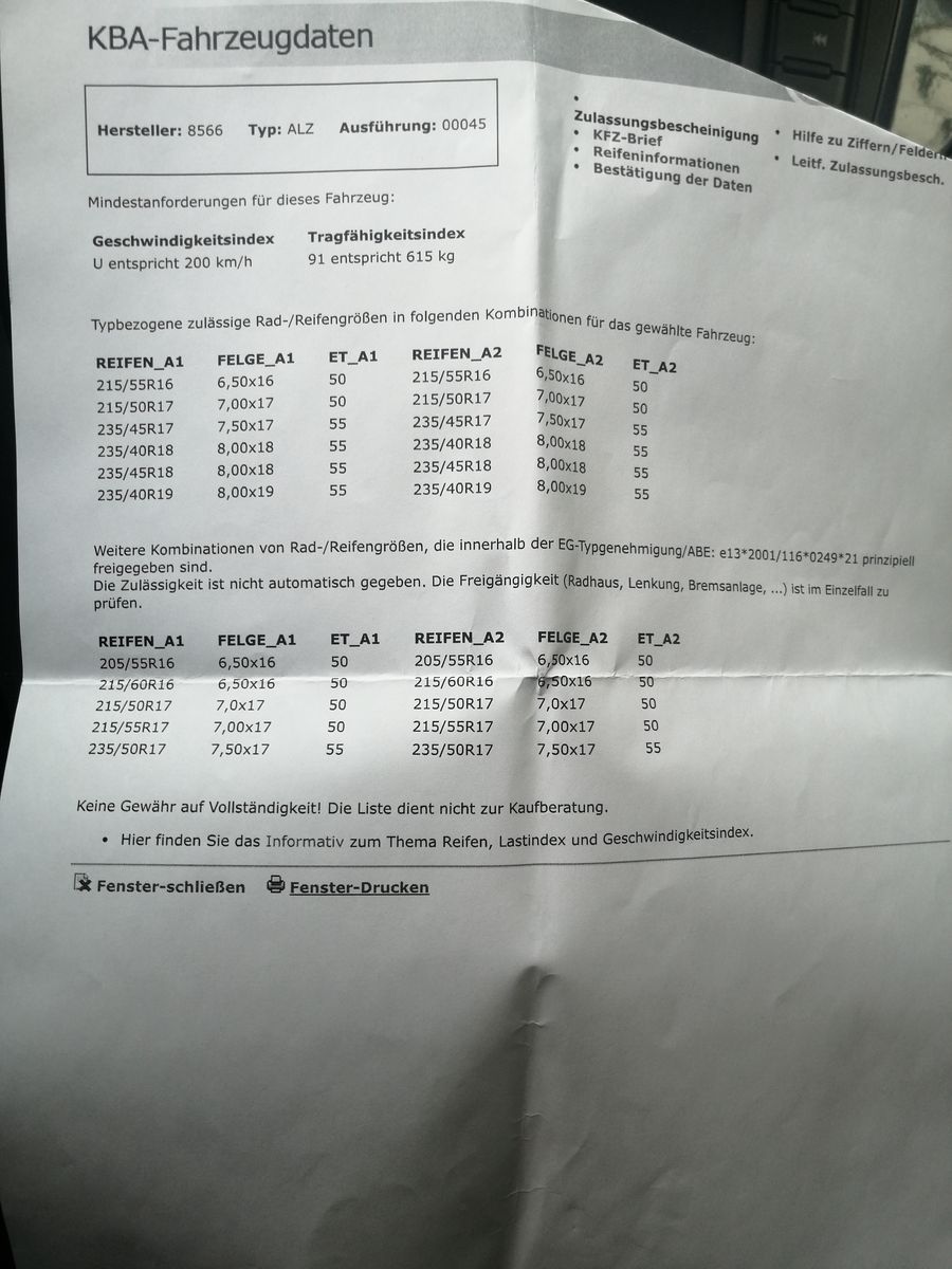

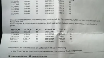

  • Hab bei GTÜ angefragt. Folgende Reifen sind für den Ford Mondeo 2.2 TDCi von 2009 im Sommer erlaubt:
    215/55 R16, 235/45 R17, 235/40 R18
    Vielen Dank für die vielen Hinweise, Links und Datenblätter.
