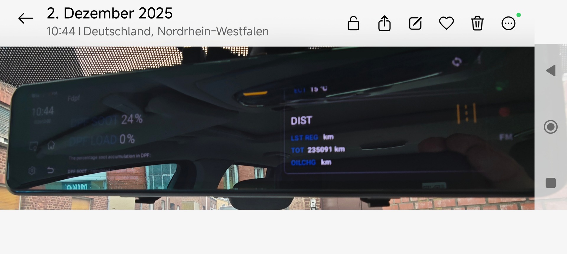

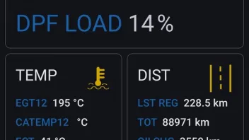

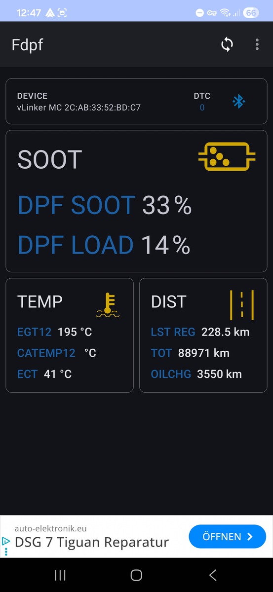

Oder die Fdpf-App benutzen, mit Android und Bluetooth OBD-Adapter.
Hab ich mir gerade auf Android Dashcam gespielt und es funktioniert. ![]()
Danke gobang.

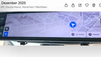

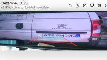

Wird die Fdpf-App darauf quer dargestellt, oder wie schaut das aus?
Hast Du ein Foto?
Hallo Gobang, wird im Querformat dargestellt. Foto kann ich morgen machen, hab da auch FORScan laufen für die schnelle Diagnose unterwegs in Verbindung mit Vlinker-bl.-Dongle.
Wie merke ich das denn, wann er regeneriert?
direkt ablesen kann man es nur am Momentanverbrauch. Der ist beim vFL merklich höher während er regeneriert.

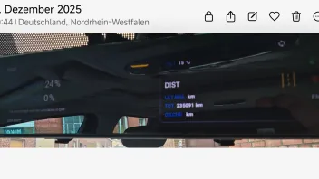

Wie lange hast du die Dashcam? Und wie sind die Erfahrungen?
Aktuelle die in Bild, seit 5–6 Monaten, hab mir die wegen Android 14 geholt und Android Auto (braucht man zwar nicht, weil der Spiegel selber den Playstore zur Verfügung hat).
Hab aber seit ich den Mondeo habe (2018) Vorgänger mit Android 8 gehabt, wegen Rückfahrkamera und anderer Android-Funktionen, Videos (MP4) für Kinder auf langen Strecken, Forscan, RDKS-Monitoring von Zubehör-RDKS usw.
Ich kann nichts Negatives berichten, bis auf dass die Dashcam das nicht genau mit deutschen Gesetzen und Loop-Funktion umsetzt. Ansonsten ist die Bild- und Videoqualität gut genug, dass man Nummernschilder von Pkws gut erkennen kann.
