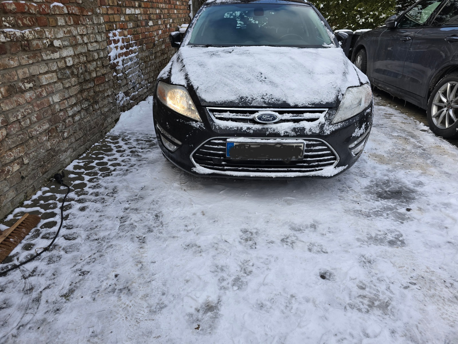

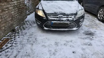

Hilfe mein Licht spinnt.Licht geht an und aus ..

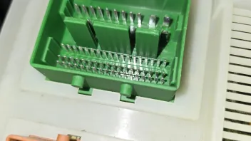

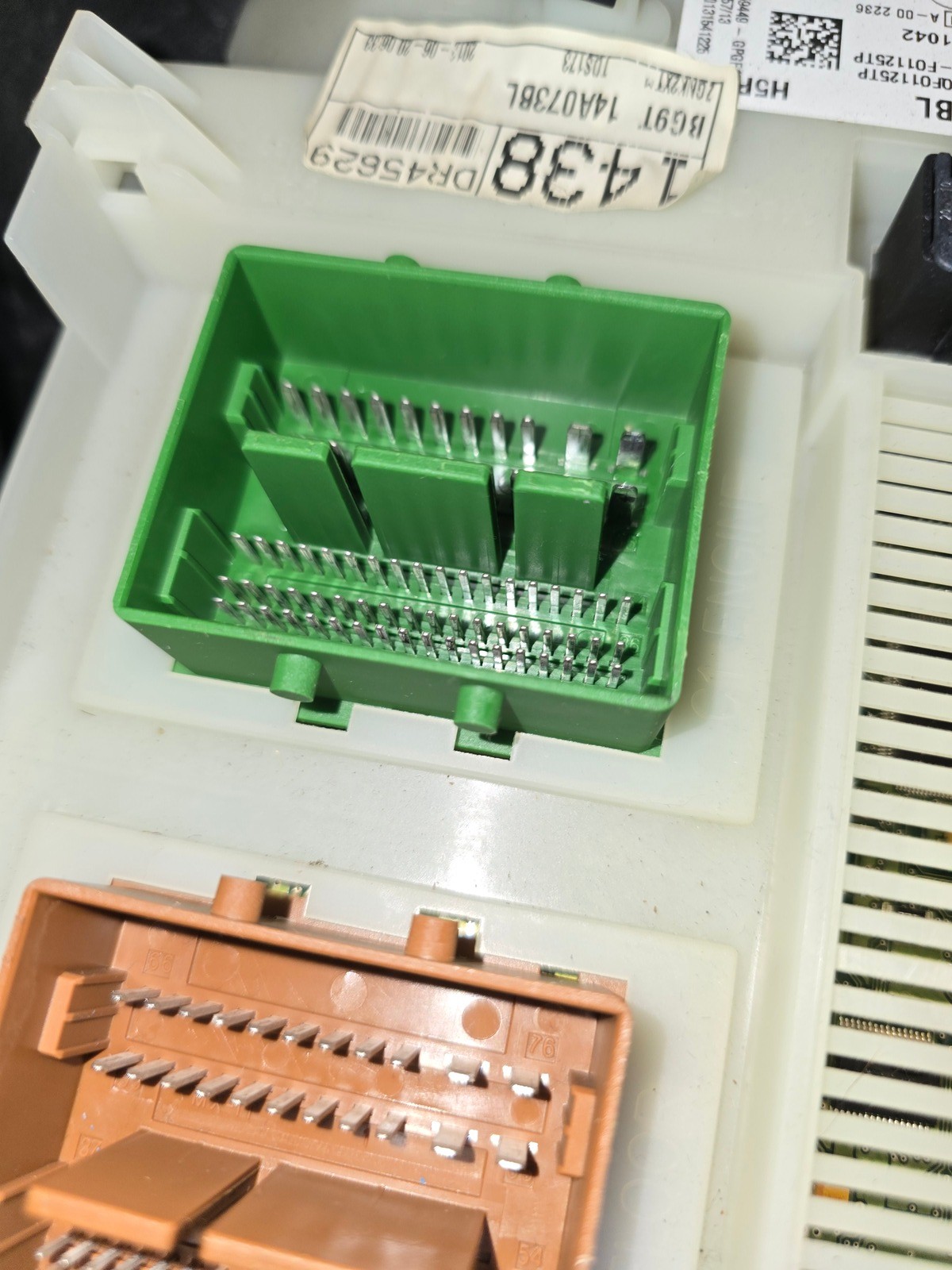

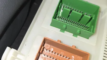

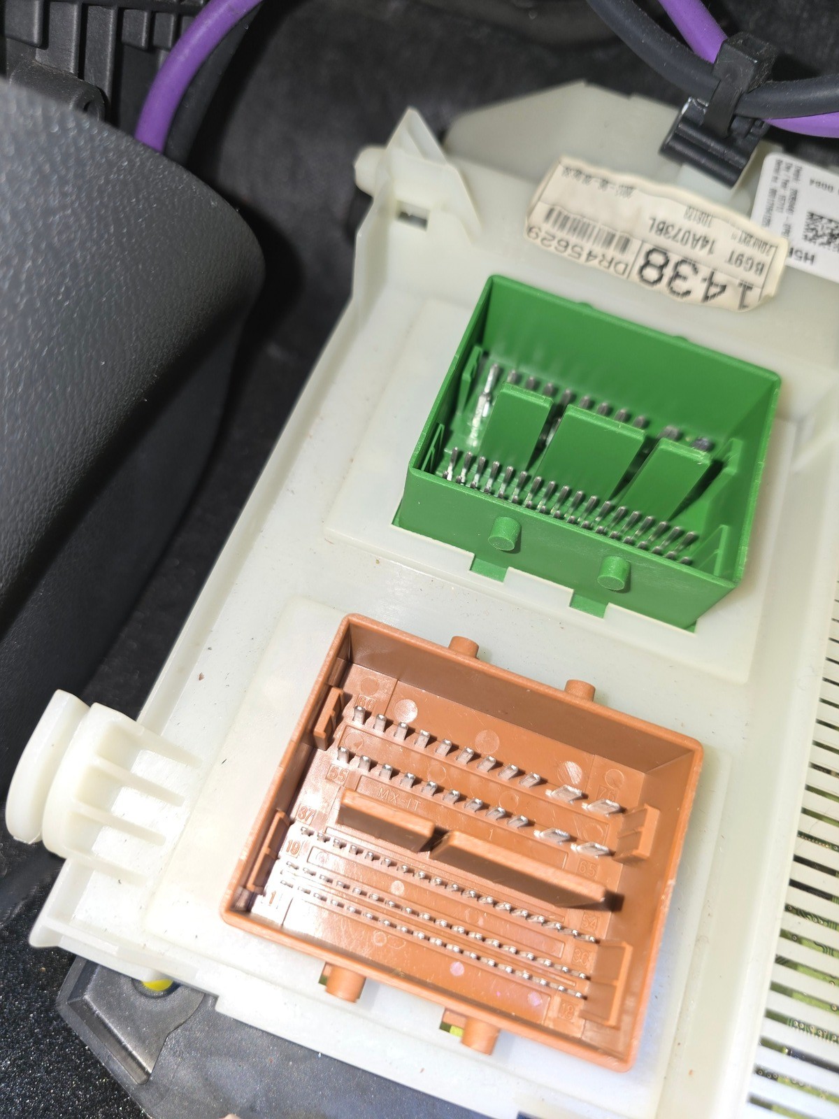

    Wie schon gesagt als erstes mal im Beifahrer-Fußraum das BCM runterklappen (https://mk4-wiki.denkdose.de/artikel/bcm/bcm_ausbauen) und die dicken Stecker aushebeln und abziehen. In die Buchsen am BcM leuchten ob dort was flüssiges oder grüner/brauner Grind zu sehen ist, ebenso an den Steckern. Wenn ja, dann muss das BCM raus, geöffnet und gereinigt werden, genauso die Stecker, nachdem der Schaden an der Pumpe behoben wurde.
    Selbstredend ist vor dieser Arbeit die Batterie abzuklemmen. In einem frühen Stadium ist das alles noch reparabel und man muss auch nicht zwingend die Leitung zur Pumpe wechseln. Je länger man aber wartet (z.b. bis zum Frühling) ...

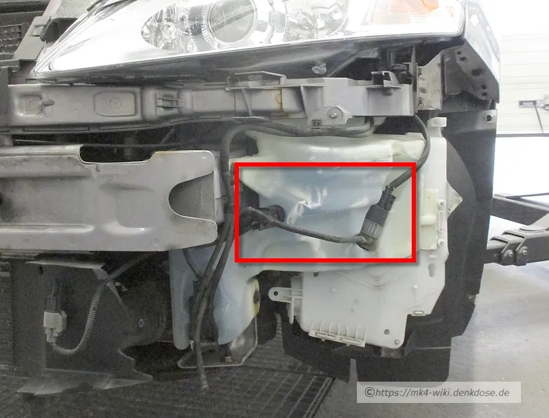

    Wenn es das genannte Problem ist, hast Du ohnehin mächtig was zu tun, denn um die WW-Pumpe zu wechseln muss die vordere Stoßstange runter (https://mk4-wiki.denkdose.de/artikel/schein…huerze_abnehmen)
    Das schaut dann da so aus (der rote Rahmen zeigt NICHT die defekte Pumpe sondern die von der Scheinwerferreinigungsanlage, die Wischwasserpumpe ist vom Rahmen aus gesehen unten links! Ich hatte grad kein anderes Bild zur Hand)

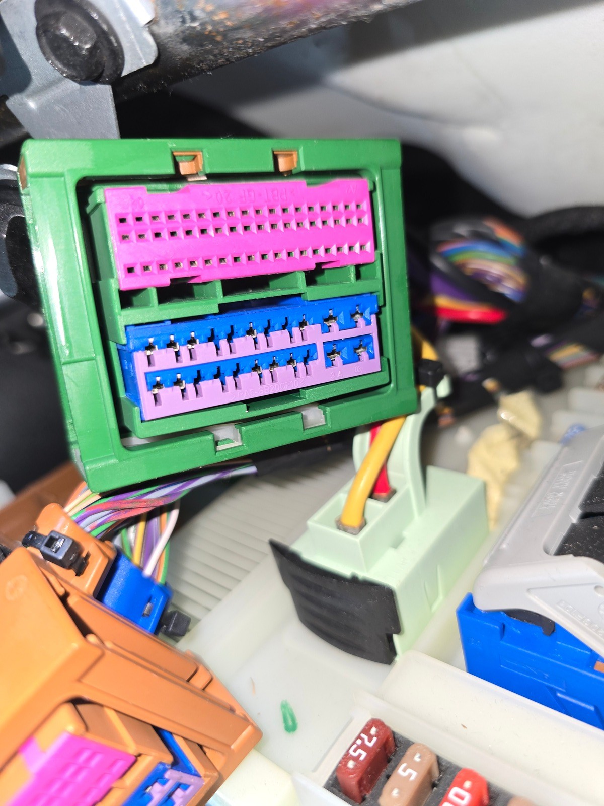

  • Ich denke mal das war es nicht , die Stecker sind alle sauber.
    Ich hab das BCM nicht hinten heraus bekommen wollte nix kaputt. Machen.
    Jetzt leuchtet die Beifahrer Seite wieder dauerhaft.. baue den scheinwerfer mal aus.
  • Ende vom Lied jetzt ist der Ursprungfehler wieder da..wenn ich Fahre sagt er leuchtmittel defekt..
    Nach abschließen leuchtet die Beifahrerseite dauerhaft.
    Habe mir alle möglichen Kabel angeguckt und auf Beschädigung überprüft. Nix gefunden.
