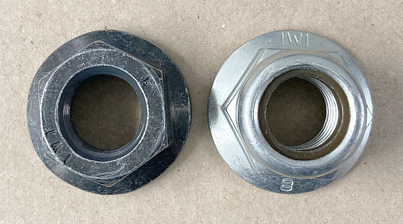

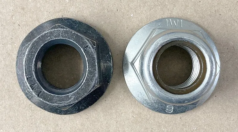

    Letztens hatte ich mich beim montieren der vorderen Stabi-Koppelstange gewundert warum die Mutter irgendwie oval und nicht rund ausschaute... dachte zuerst die sei kaputt. Vermutlich bin ich der einzige hier der nur Muttern mit Kunststoff-Sicherungsring kannte und nicht diese Sonderform der Klemm-Mutter bei denen man oben einfach den Sechskant etwas gequetscht um eine hochtemperaturfeste Schraubensicherung zu erreichen:
    Die Mutter lässt sich dreiviertel des Gewindes einfach aufdrehen und klemmt dann beim Rest.
