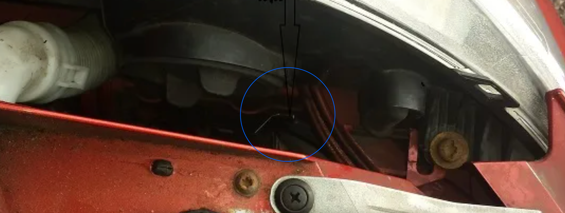

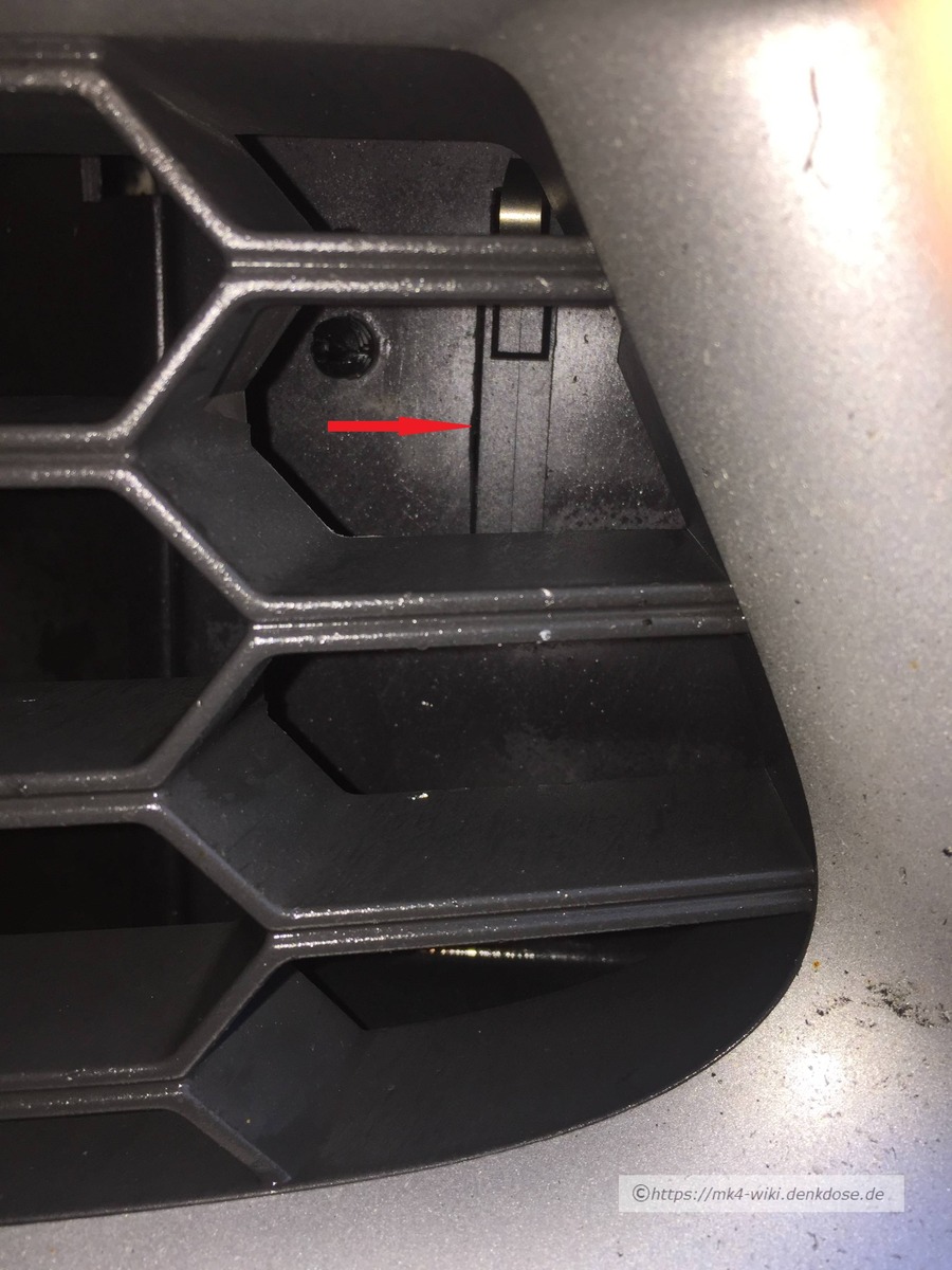

  • Möglich wärs schon dass die beim zusammenbauen da was vermurkst haben.
    Jedenfalls sollte sich der Temperatursensor etwas unterhalb des linken Scheinwerfers befinden: https://mk4-forum.denkdose.de/_data/public/f…75-variant.webp
    Weitere Infos zu dem Thema gibts u. a. hier: https://mk4-wiki.denkdose.de/artikel/aussen…urfuehler/start

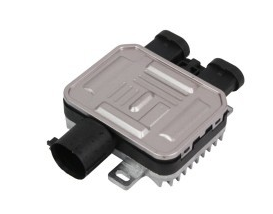

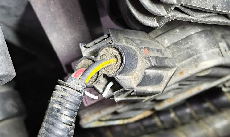

    Folgendes würde ich der Reihe nach überprüfen:
    a) Auf dem Lüfter sitzt ein Steuergerät, das kann 2 oder 3 Stecker gesteckt haben.
    Sind alle Stecker in Endlage gesteckt und verrastet?
    Der Stecker der oben sitzt hat neben 2 dicken leitungen auch eine sehr dünne.
    Ist die noch dran und unbeschädigt oder ggf. beim Werkstattaufenthalt beschädigt worden?

    Da ich das auch schon mal gesucht hatte: Steht im gut sortierten Wiki eine geschätzten Mitgliedes:
    Außentemperaturfühler in Wiki von Go4IT
