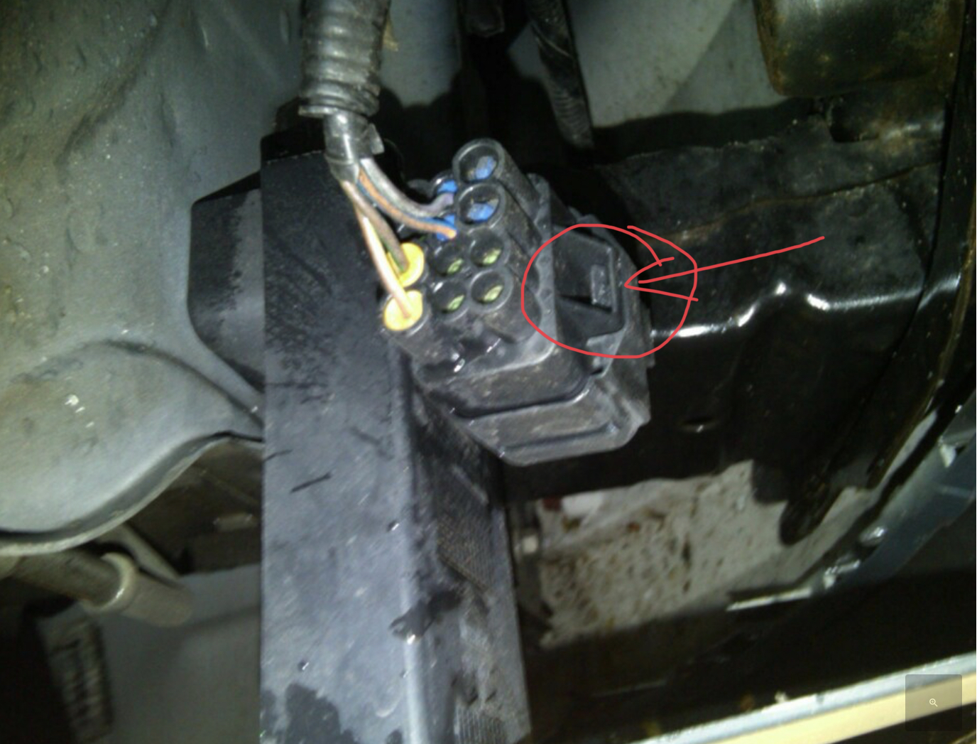

  • Geh mal davon aus das so einen Stecker vorfindest. Nase eindrücken, Stecker ziehen. Kannst den Stecker vorher aus der Position entfernen, indem du ihn einfach komplett vom Stahlträger entfernst. Bei mir ist der mit einer kleinen Kralle ans Metall gesteckt.

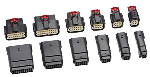

    Zur ersten Frage:
    Fast alle Stecker im Fahrzeug haben eine Verriegelung und oft noch ein Quittierelement. Beides muss man lösen.
    Nur ganz einfache Kontakte/Stecker wie am Zigarettenanzünder sind nur gesteckt.
    Beim FL Mondeo ist meines Wissens ein Stecker dieser Serie an der Stoßstange verbaut (Ossis Bild zeigt den Stecker, den ich am vFL habe):
    Beim Lösen muss (sofern vorhanden) erst das rote Quittierelement (Fachsprache CPA = Connector Position Assurance) etwas herausgezogen werden.
    Danach sollte durch Drücken am Rastbügels dieser auslenken und den Nocken am Gegenstück freigeben. (Ohne Öffnen der CPA lässt sich der Bügel nicht drücken.)
    Wenn dort viel "Schmodder" dran ist, geht alles leichter, wenn man das vorher sanft reinigt.

  • Nein das habe ich nicht so am Facelift. Einfach Nase drücken fertig. Habe ich wohl einen alten Stecker.
  • Stecker mit diesem Quittier-Dingens sind aber außerhalb vom Innenraum (im Motorraum, am Unterboden, hinter den Stoßstangen) eher selten anzutreffen, weil die Umweltbedingungen da draußen die feine Mechanik schnell unbrauchbar machen können. Und dann geht er garnicht mehr auseinander.
  • Ich kenne die Dinger an den Einspritzdüsen usw.
    OK, es scheint also beide Varianten zu geben. Vielen Dank für eure Fotos und die Beschreibungen, die sind echt klasse. Ich werde dann berichten, welcher Stecker bei mir verbaut ist.
  • Habe gerade mal einen zum Verkauf stehenden Kabelbaum gesichtet. Die haben bei dem neueren Stecker (den ich gezeigt hatte) das rote Quittierelement nicht dran. Also Lasche drücken und auseinanderziehen, mit sanfter Gewalt (denn jedes Kontaktpaar bringt schon ein paar N Widerstandskraft zum Lösen).

  • Guten Abend,
    der Stecker im Stoßfänger ließ sich wie von euch beschrieben durch Drücken und kräftiges Ziehen öffnen:
