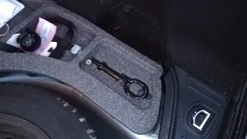

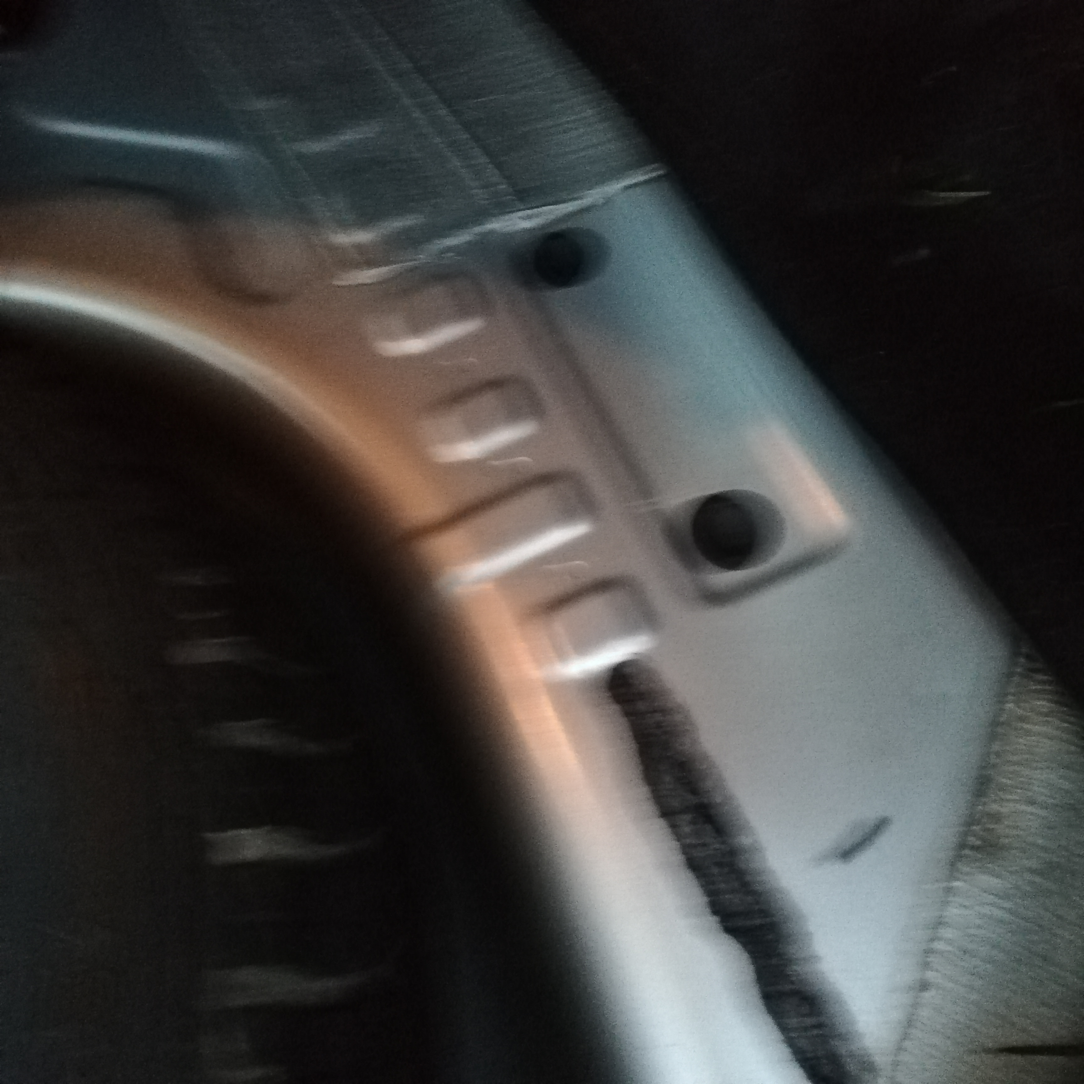

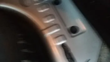

So nun hab ich mal Bilder gemacht da wo die zwei Löcher im blech sind gehören ja so gummiteile rein in dieser Fläche stand bei mir wasser drin. Die Umgebung dazu war auch feucht. In Richtung Rücklicht wars eher trocken nun hats hier auch mal 24 Stunden lang nicht geregnet mal gucken wie es nach dem Regen aussieht.

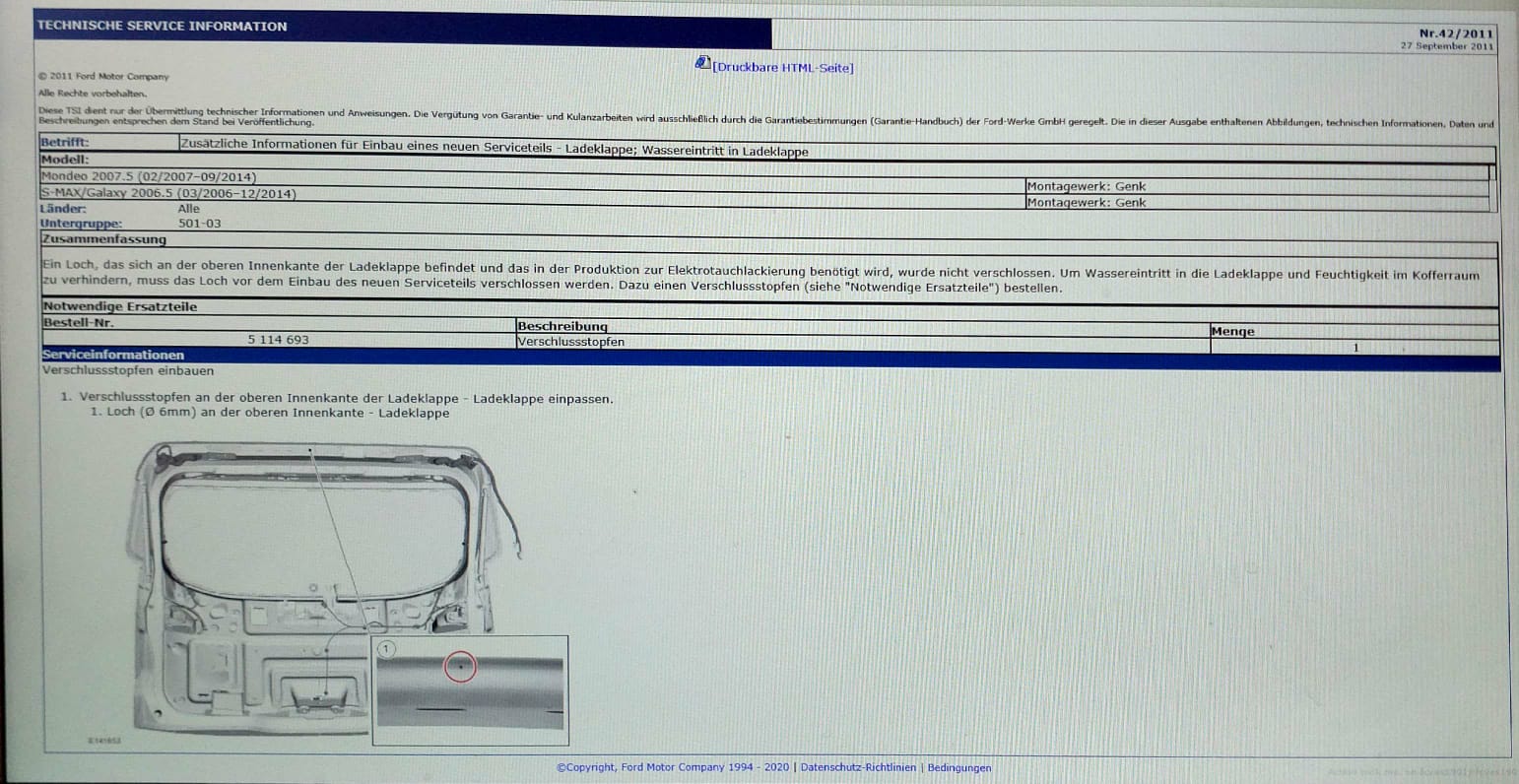

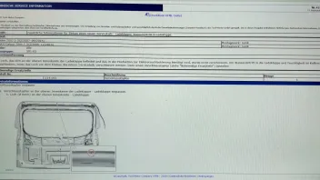

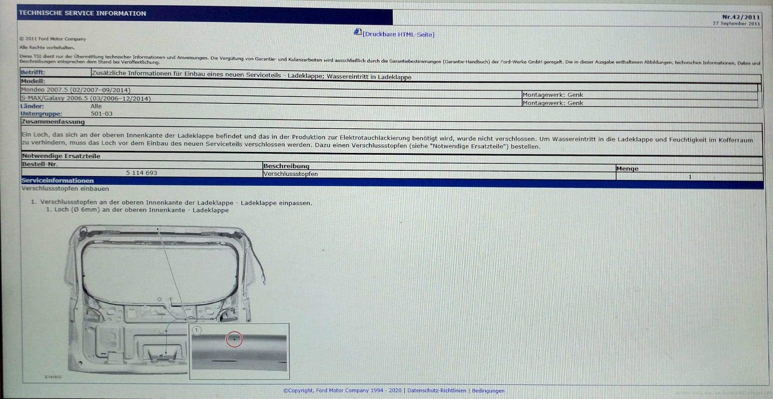

Es ist meißtens die dritte Bremsleuchte
Die hatte ich vor 3 Jahren schon abgedichtet die ist es nicht.
Dann schaue dir mal diese TSI an.
Ansonsten kann es nur noch über die Heckleuchten, Fordlogo, Hinter der Heckklappenleiste oder durch die Heckscheibe rein kommen.
Bei der Heckscheibe ist damit gemeint, das der Kleber nicht richtig dicht ist.
