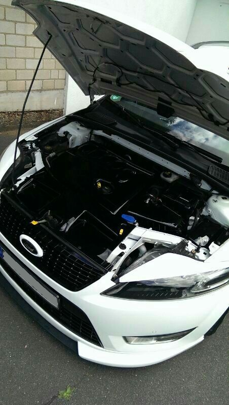

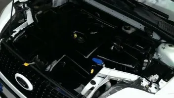

  • Bei mir fehl das Teil, deshalb flattert meine Motorhaube wohl so stark :aldaSchwede:

    Was ist den mit deiner Dämmung passiert?

  • Was ist den mit deiner Dämmung passiert?
    Marderfutter oder Gewichtsoptimierung? :D

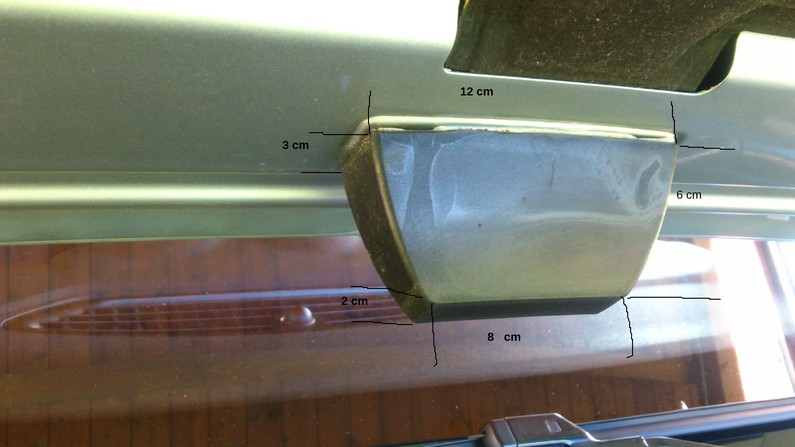

  • Könnte jemand mal diesen Klotz vermessen?
    Ich würde mir den gerne nach bauen, da meiner auch weg ist
  • Für 17€ willst du anfangen zu basteln, ich weiss nicht :|
  • Danke für die Maße!
    Selbst wenn der nur 3€Kosten würde... hatte das Material in der Garage und in 2 min war der fertig ... seid nicht so bastel faul
  • Nö, du lass mal , nicht bei 16€, so groß ist die Langeweile noch nicht :D
