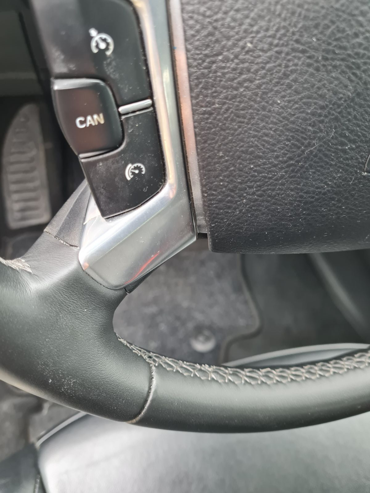

  • Das hat mir jetzt keine Ruhe gelassen - muss nämlich ehrlich gesagt gestehen, dass ich das Auto seit 11 Jahren habe und noch nie die Taste benutzt hatte, also:
    FL TDCi, Handschaltung, Begrenzertaste lt. Foto. Im Gegenzug zum normalen Tempomat lassen sich beim Begrenzer übrigens nur 5km/h-Schritte über die +/- Taste einstellen. Überschreitet man im Schubbetrieb beim Bergabfahren die eingestellte Höchstgeschwindigkeit passiert...
    ...erstmal nix und dann ertönt ein hässlicher, mir bislang unbekannter Warnton :doublethumbsup:. Gebremst hat aber definitv nix und niemand...
  • Okay, sorry, kann ich bei meinem vFL halt nicht nachstellen.
    Die Logik sagt halt was Anderes.
    Dann ist der "Begrenzer" doch eher ein zahnloser Tiger denn eine Funktion, die diesen Namen verdient. Beschleunigt wird aktiv durch die Tempomatfunktion, aber Verzögern darf der Fahrer bitteschön selbst. Naja...
    Das heißt dann auch, dass höchstens ein bisschen Software (vermutlich im BCM, könnte auch im IC sein) die Soll- und Ist-Geschwindigkeit abgleicht und den Signalton triggert. Das ABS-Modul ist nicht beteiligt, könnte also durchaus dasselbe sein wie ganz ohne Tempomat.
    Wäre noch gespannt, ob es bei der Automatik anders ist. Wir hatten mal in der Firma einen Galaxy 2011 mit Power-Shift, ich hab dazu aber keine Erinnerung. @Logik: ja, das Feature ist nur als kostengünstige Light-Version umgesetzt. Wahrscheinlich wird es auch deshalb nicht wirklich genutzt. Hätte ein aktiver Brems-Eingriff erfolgt, dann wäre das auch für den normalen Tempomat cool gewesen. Hier wird im Schubbetrieb ja auch die Geschwindigkeit überschritten bei aktivem Tempomat und genug Gefälle.
