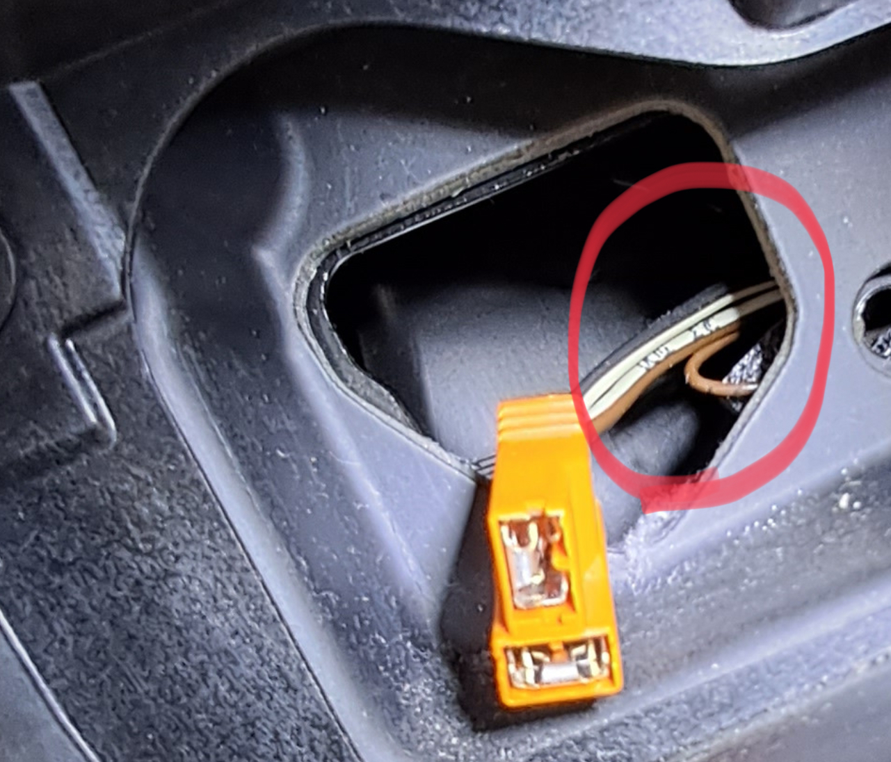

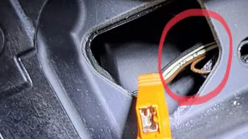

  • Den Zigarettenanzünder sehe ich da nicht.
    Lediglich die 12v Dose in der der Zigarettenanzünder rein könnte.
    Den habe ich kurz rausgetan, ist aber vorhanden und funktioniert
  • Alles zusammengenommen scheint es wirklich die Nichtraucherausführung zu sein, und jemand hat einen Anzündereinsatz reingesteckt und die Gummikappe dafür entfernt. Natürlich passt der Anzündereinsatz plug & play, die Dose hat ja dieselbe Form, ob man einen Anzünder reindrückt oder einen Stecker für irgendwas am Kabel.
    Es gibt sicherlich keine separaten Armaturenkabelbaum für Nichtraucher. Eher ist das eine 0,35mm-Käbelchen irgendwo im Strang isoliert und abgebunden.
  • Das scheint nicht nur so zu sein sondern das ist die Ausführung ohne Anzünder und Aschenbecher oder wenn einer das lieber so nennen mag die "Nichtraucherausführung".

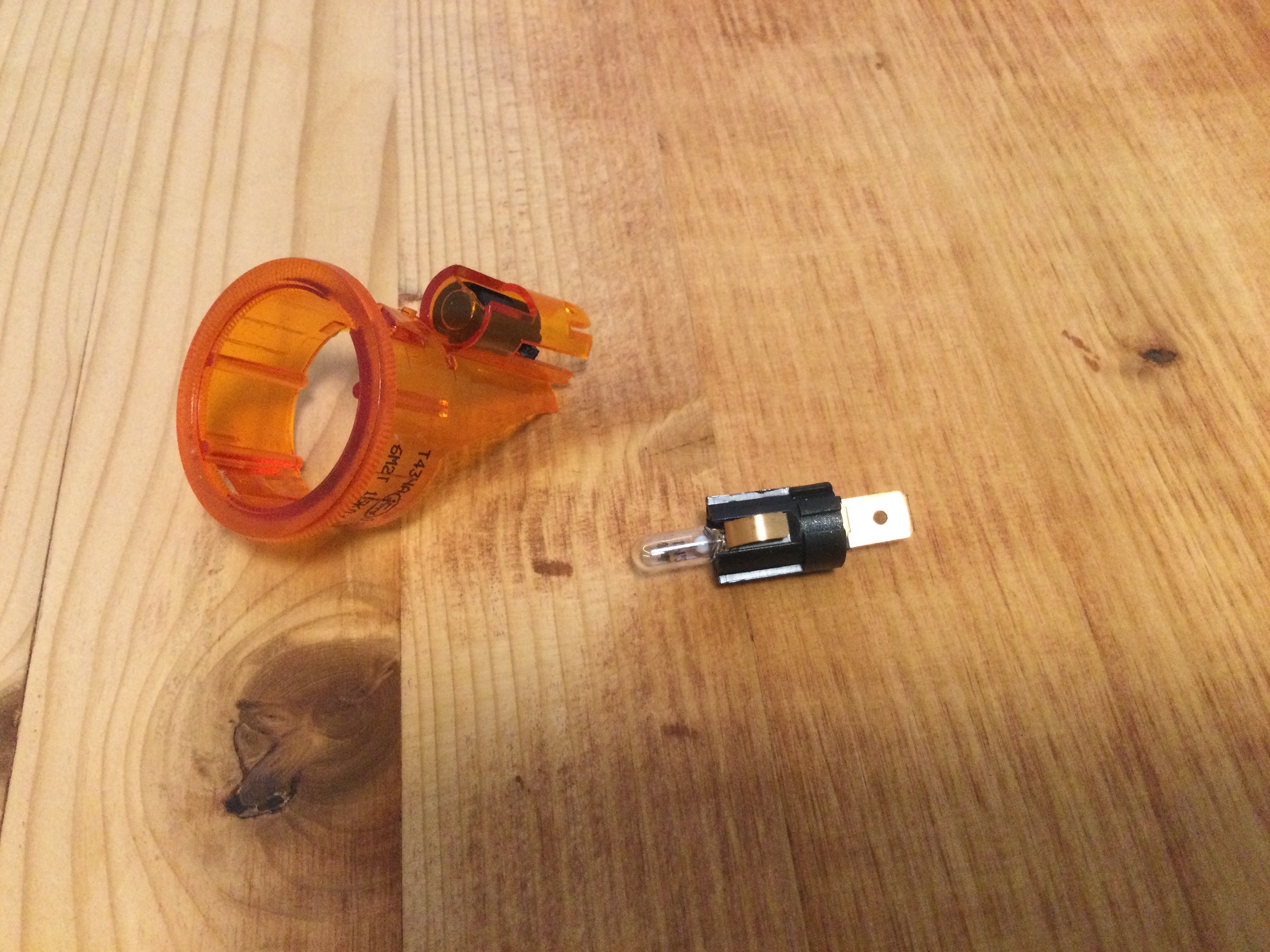

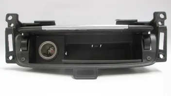

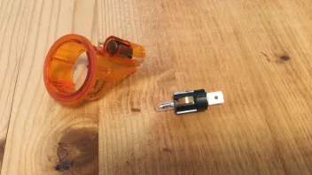

    Beides, Aschenbecher und Anzünder mussten beim 2012er bereits als aufpreispflichtiges Extra geordert werden. Hat man das nicht getan waren standardmäßig die 12 Volt-Steckdose und das kleine Ablagefach drin. Der Leuchtring (ebenfalls einzeln erhältlich) konnte auch in der schwarzen Ausführung mit einem Leuchtmittel nachgerüstet werden.

    Und wenn's wär, ich habe noch ein komplettes Ablagefach hier inkl. beleuchtetem ZA, würde ich Dir für nen kleinen Obulus abtreten, brauche das nicht mehr.

  • Wer sowas dringend haben will - KLICK für 8,36 €
    Das irgendwie an die Innenraumbeleuchtung anzuhängen, ist doch machbar.
  • Na im Prinzip nur die +Leitung von der 12v Dose anzapfen.
    Masse holt die Fassung ich über den Rahmen der 12v Dose selbst.
  • Die Beleuchtung besser von irgendeiner Schalterbeleuchtung abzweigen, nicht vom + der Dose, weil diese mit 15A viiiiel zu hoch abgesichert ist.
