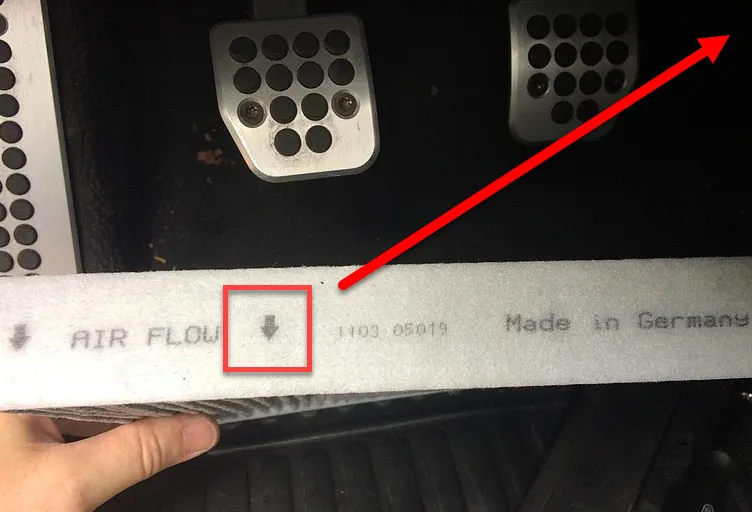

Weil ich grad meinen Filter gewechselt habe und die Anleitung im Wiki gemacht (https://mk4-wiki.denkdose.de/artikel/lueftu…filter_erneuern), die Frage: Pfeil zeigt zum Heck, richtig?

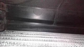

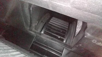

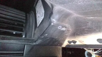

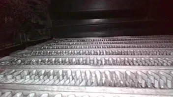

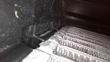

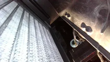

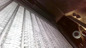

Habe dazwischen gleich mit Liquiy-Moly Klimaanlagen-Desinfektion behandelt, hier ein paar Endoskopbilder vom Verdampfer vor der Reinigung:
