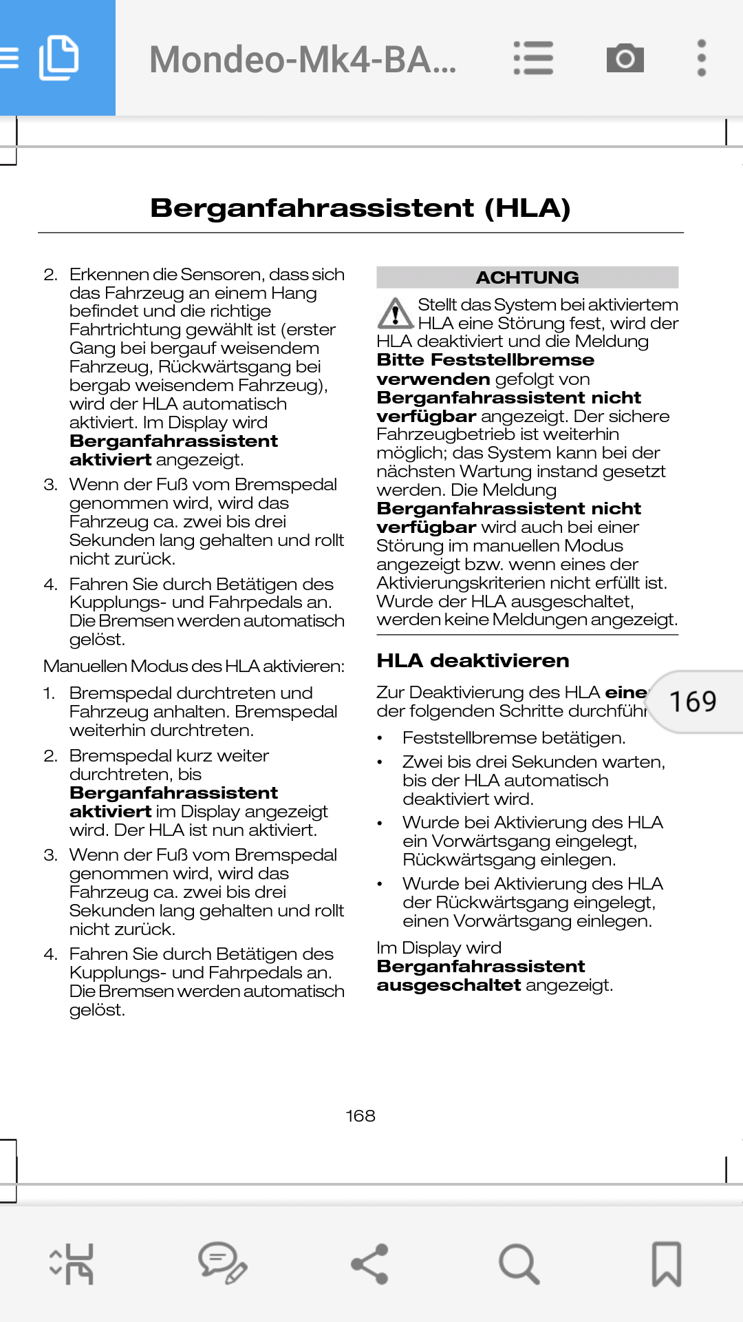

Die manuelle Aktivierung der Berganfahrhilfe ist in der BA beschrieben.
Bei manuellem Getriebe mit ACC wird ab dem FaceLift nach dem Schalten das ACC automatisch wieder aktiviert.
Beim vorFaceLift muss man halt kurz [Res]ume drücken.

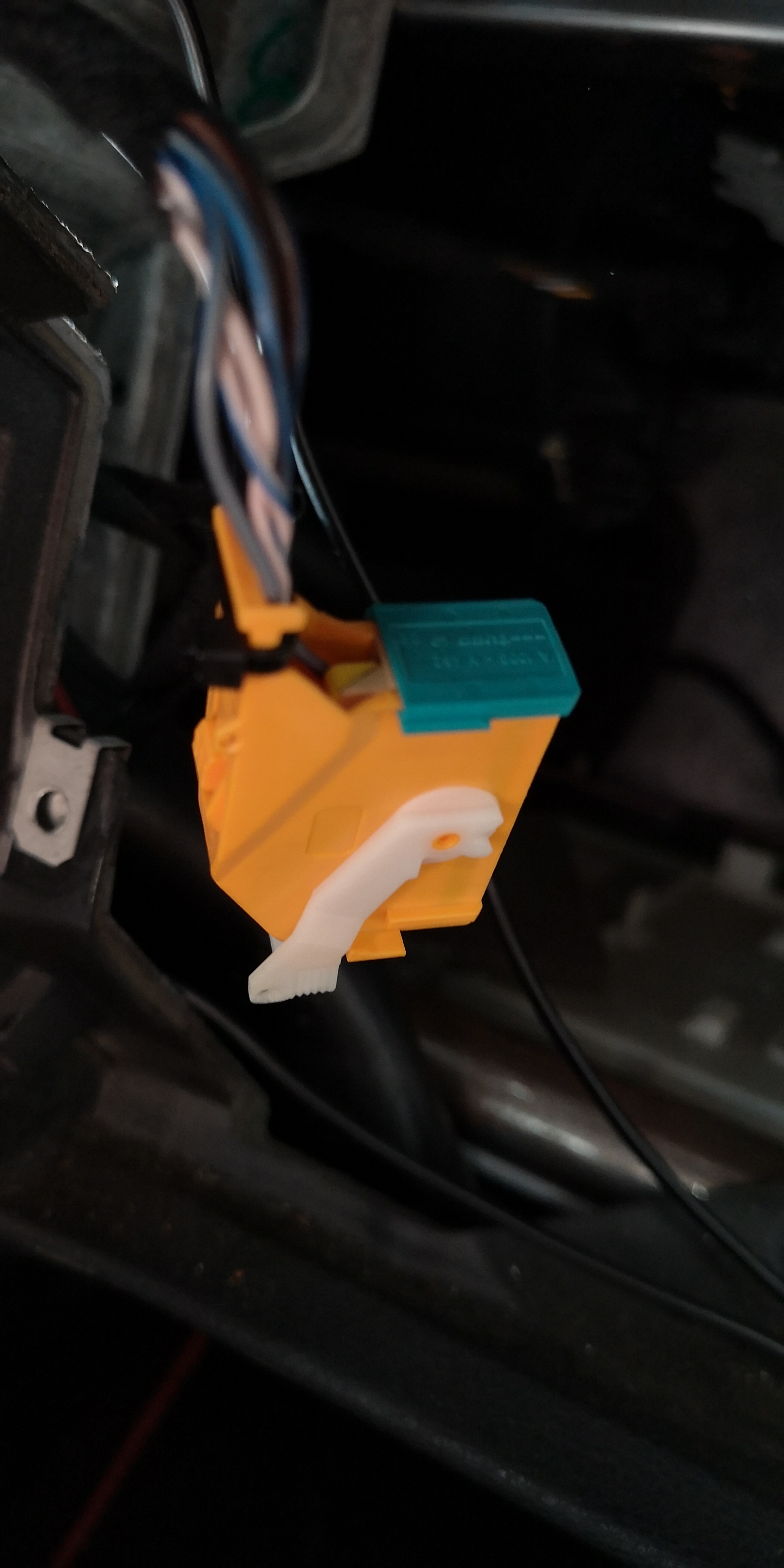

wo liegt das kabel für die radareinheit ca.?
Radar gebraucht zw. 250 und 800€
Kabel? Hmm, schwer zu beziffern... -

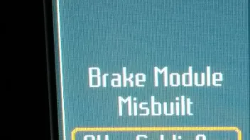

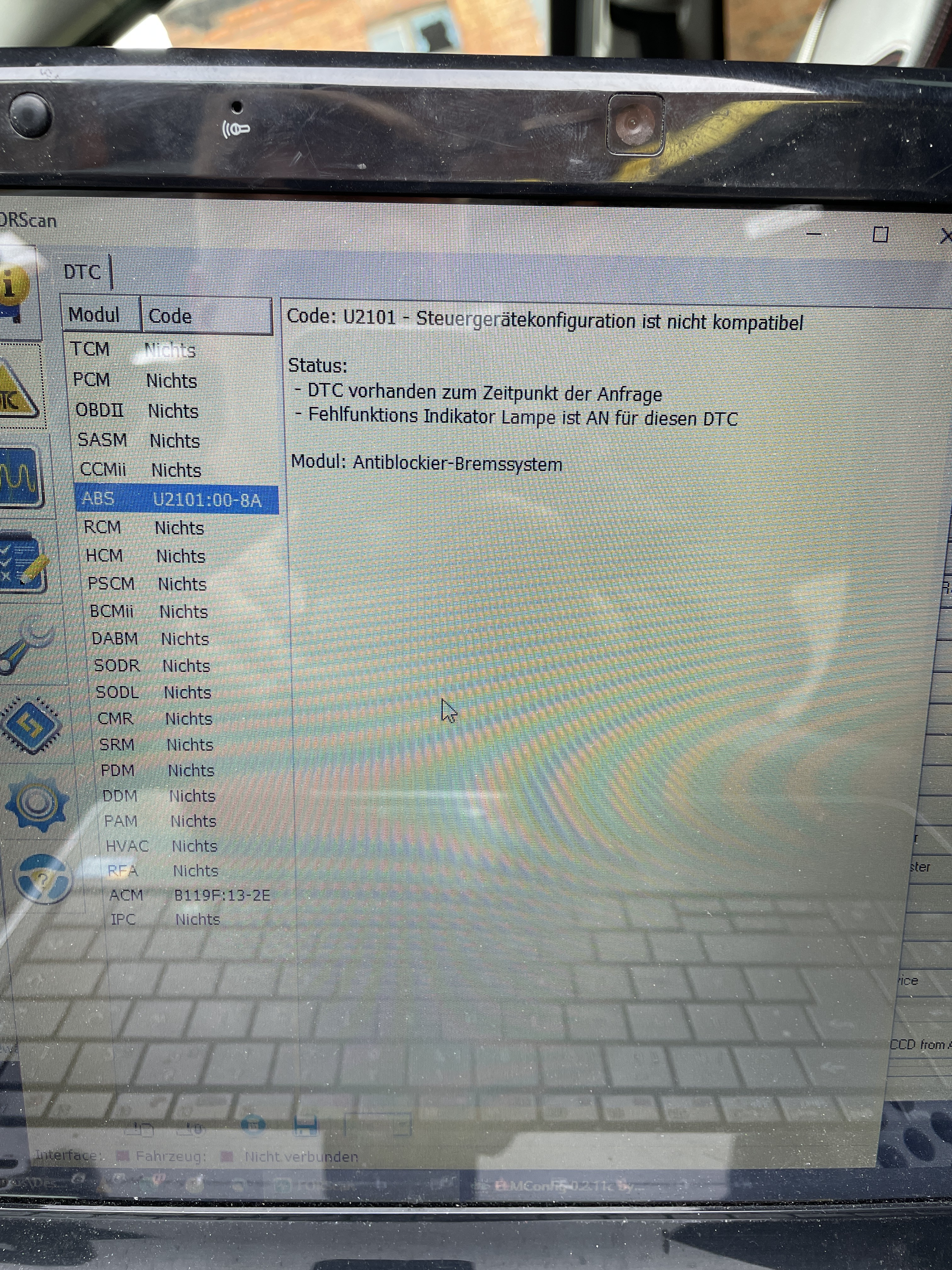

Jetzt steht leider im Kombiinstrument auf Englisch " Falsches ABS Modul verbaut
Aber keine ABS oder andere Kontrollleuchte nur diese Information ist nach dem starten zu lesen.
Könnte mir eventuell jemand einen Tipp geben was ich falsch gemacht habe? oder wie ich diese Meldung weg bekomme ?.

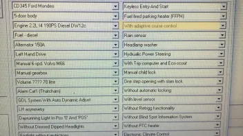

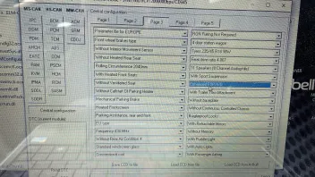

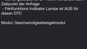

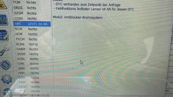

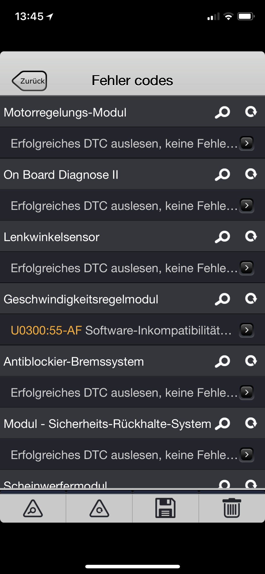

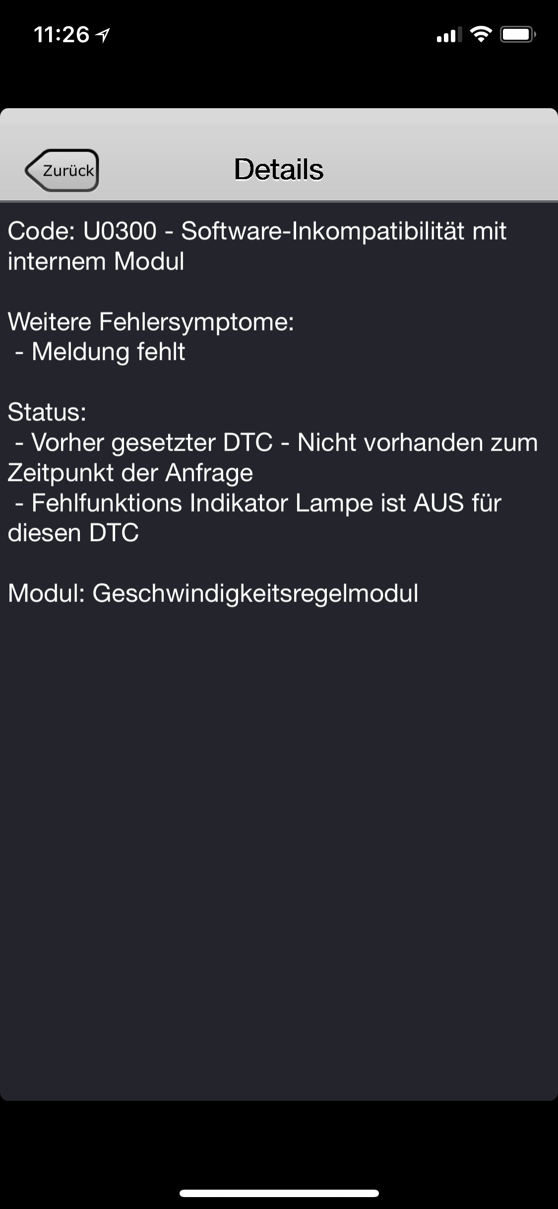

Lies mal Fehler aus und poste mal die DTCs

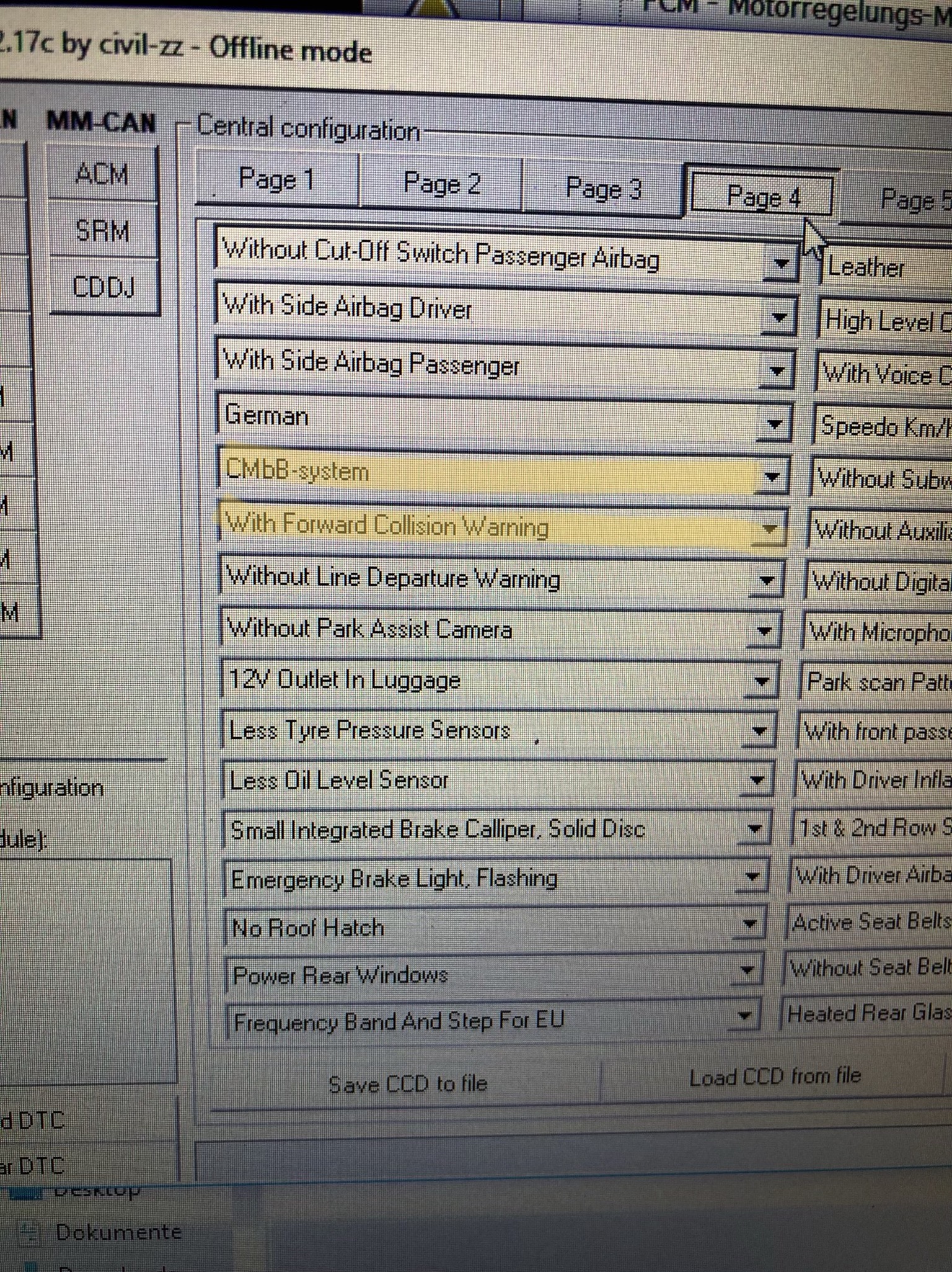

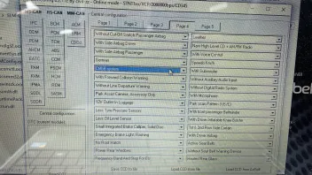

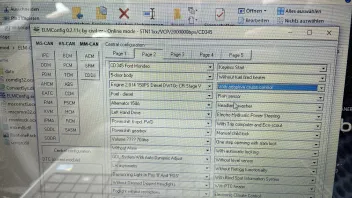

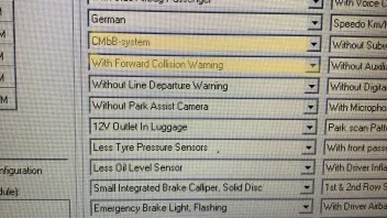

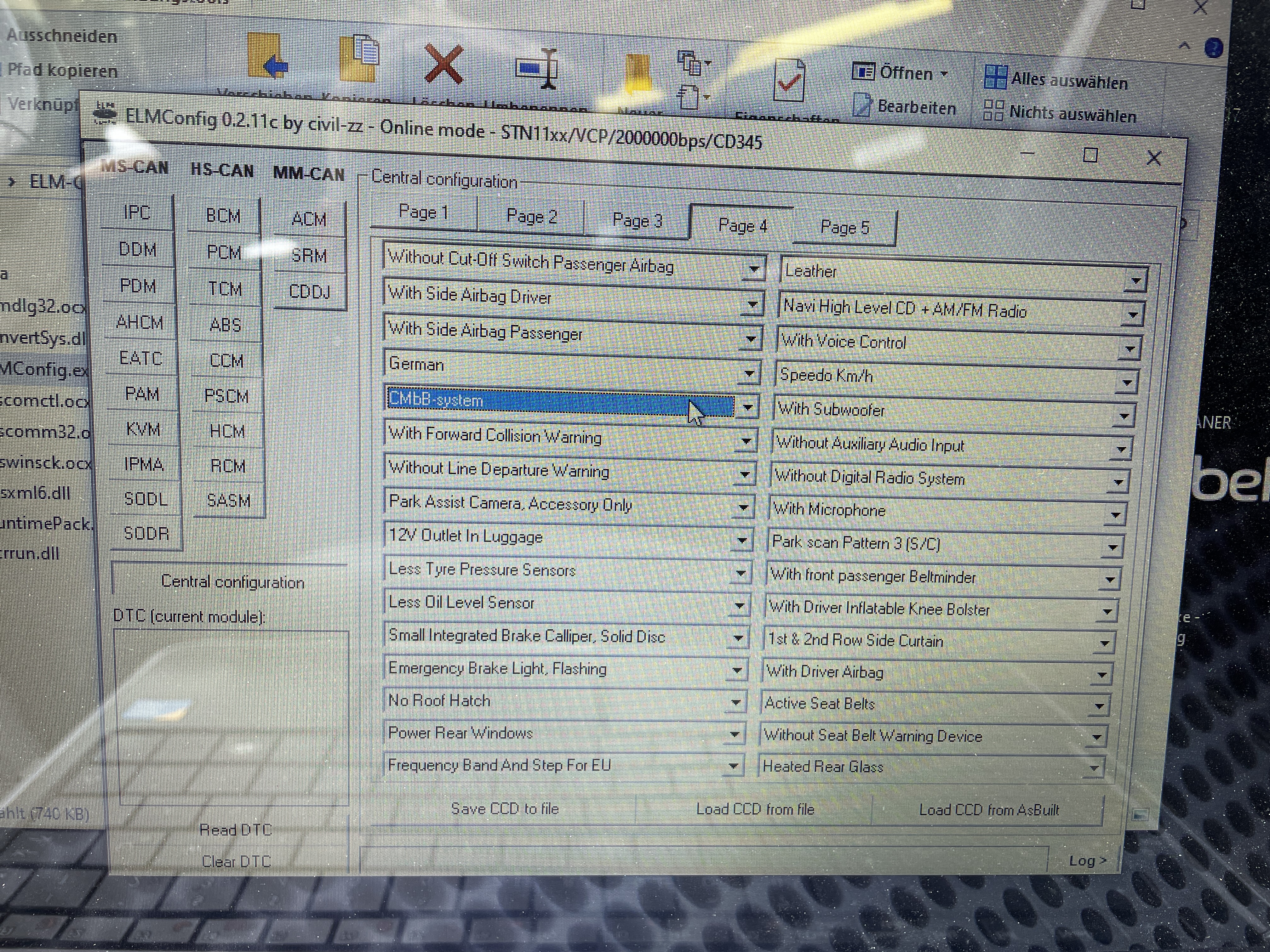

Ccc geändert?
Diese fehlermeldung hatte ich nie.
Da du schreibst nach dem start wurde also in der werkstatt die wegfahrsperre mal korrekt angelernt und das system ist fehlerfrei.
Einzige was mir einfallen würde wäre ne falsche fahrzeugkonfiguration oder ein falsches abs modul generell.

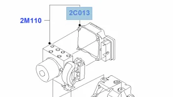

Hast du die ccc passend geändert?? Welche nummer hat das abs modul dass du verbaut hast.
Nach deinem avatar zu urteilen geht es um einen smax oder is das der zweitwagen??

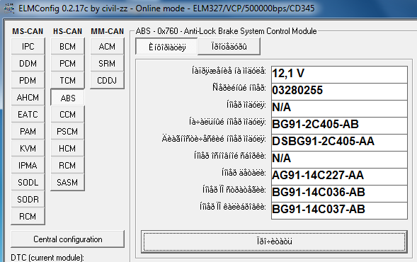

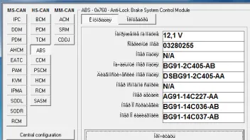

Hallo ja es geht um einen Ford S-MAX ich habe die CCC Daten geändert und das Modul also die Teilenummer habe ich hier aus dem Forum. AG91-2C405-FA

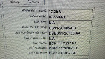

Wenn ich mich nicht irre dann haben doch diejenigen Mondeos/S-Max etc. die ACC bereits werksseitig haben auch den Berganfahrassi mit an Bord oder?
Hier zB ist das gleiche Modul wie das von 6seasons verbaute. Wenn man mal die VIN dieses Wagens überprüft steht da aber "ohne Berganfahrassistent".
Vielleicht ist es ja tatsächlich das falsche Modul??
vom Werk aus habe ich weder acc noch Berganfahrassistent.
Und die Nummer vom Modul hatte ich hier aus dem Forum Original hatte ich einen AB Modul
