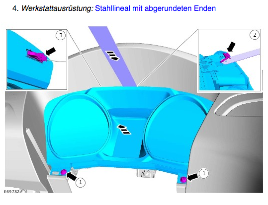

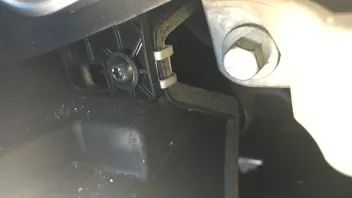

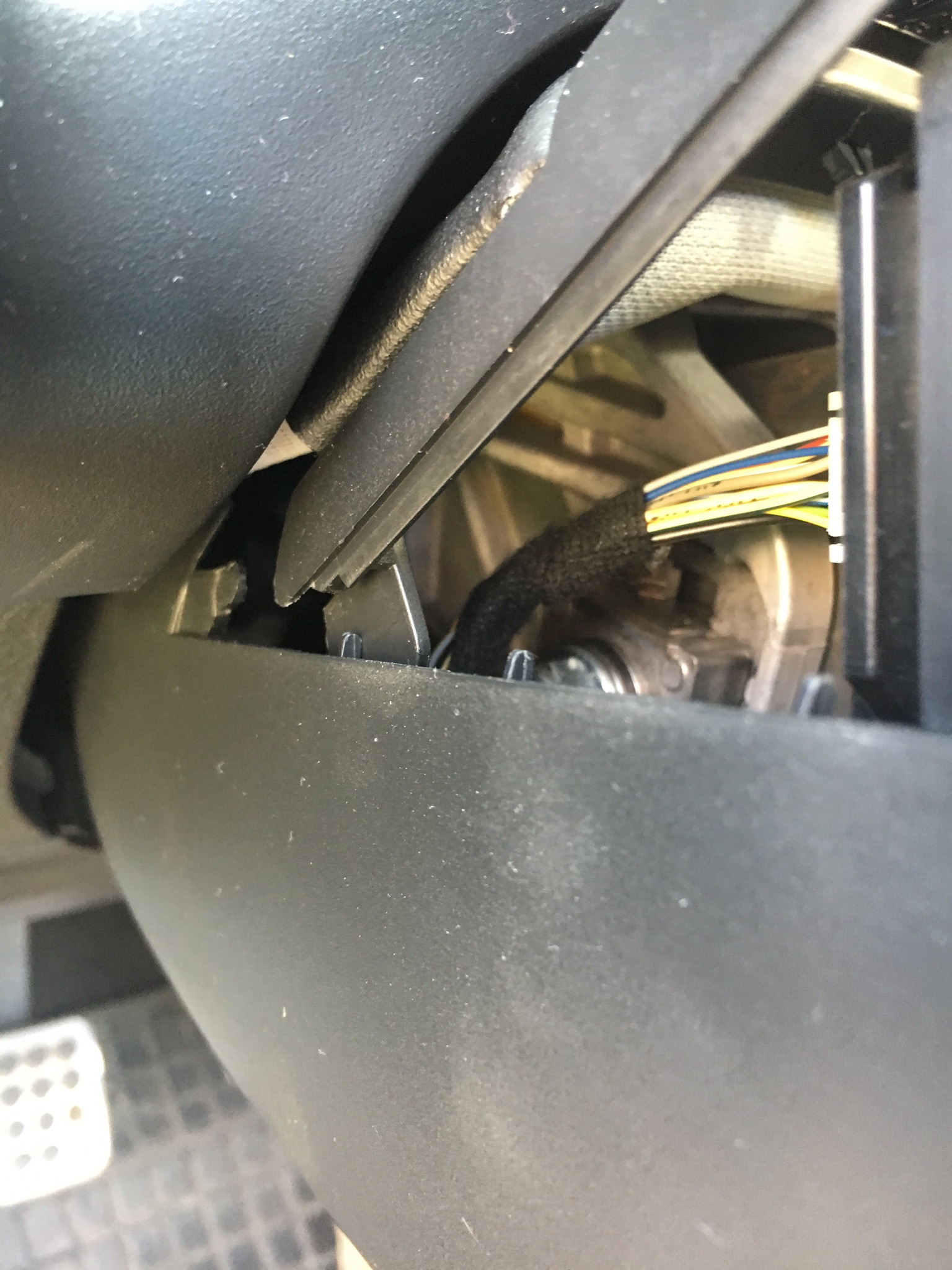

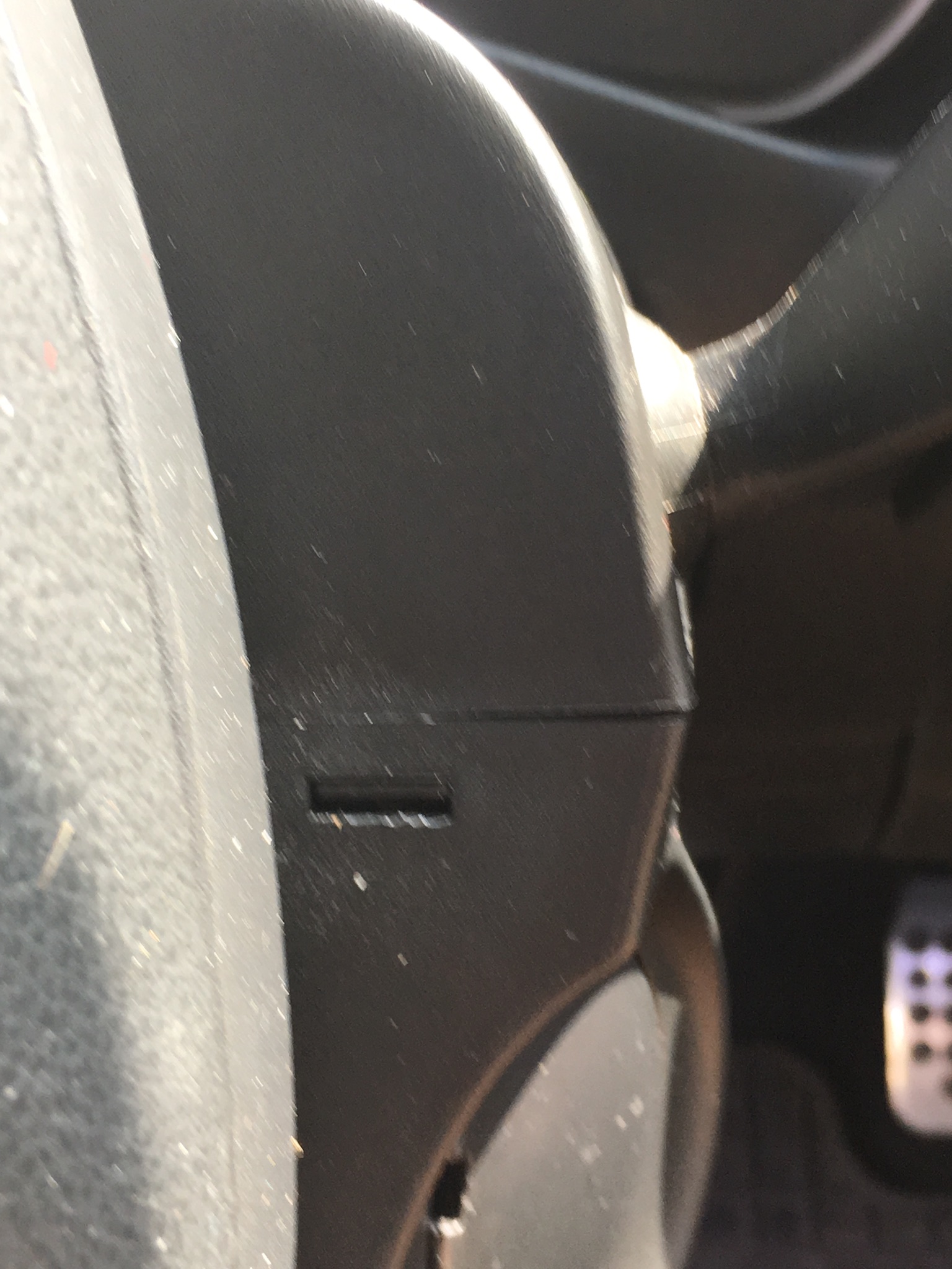

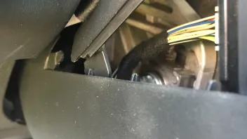

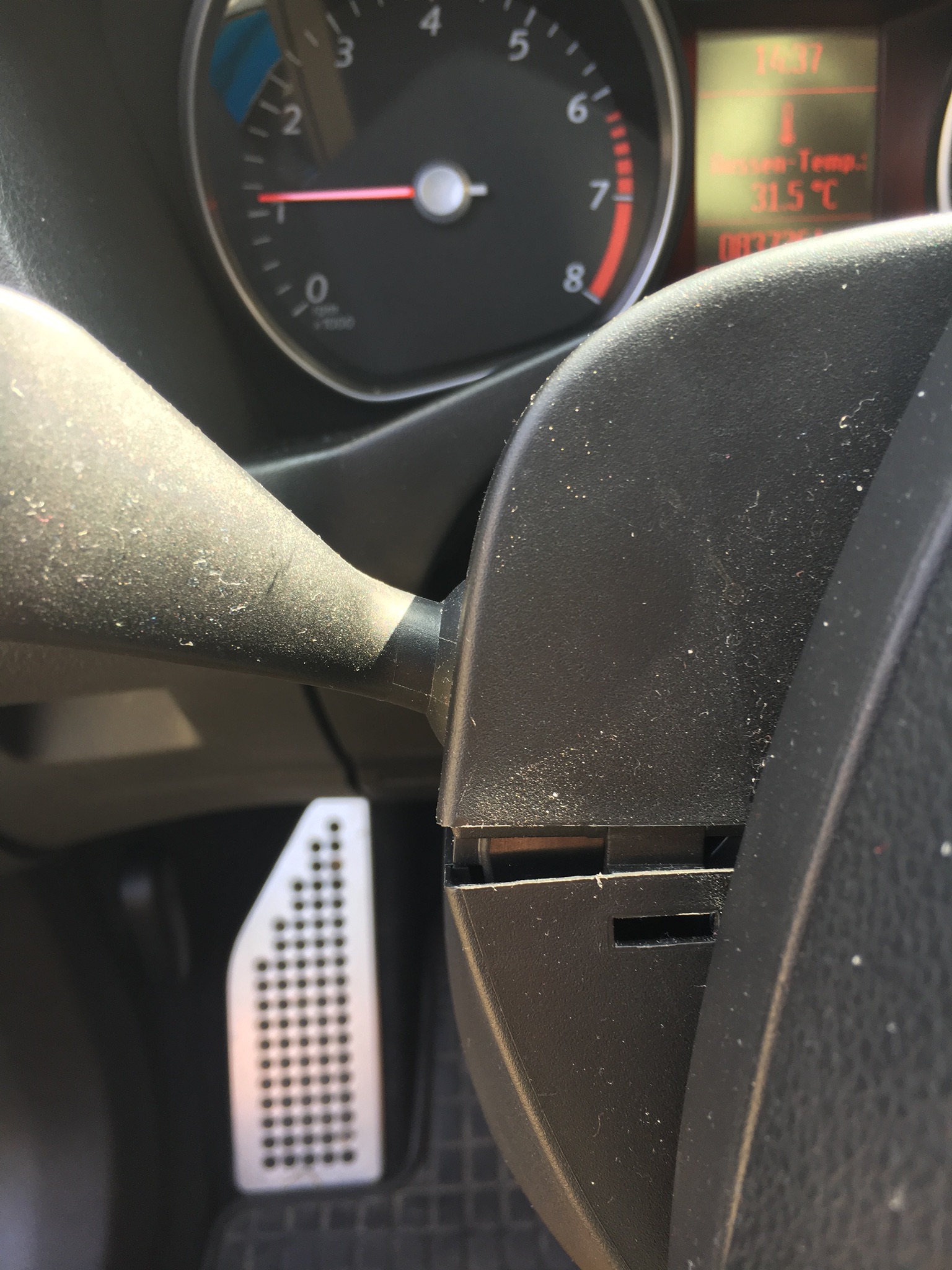

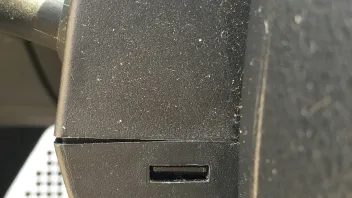

Was willst du denn da verkratzen, der vorhandene Spalt ist so gross das du das Lineal da reinwerfen kannst, das Ding hat nicht mal 0,5 mm.
Wenn du das schaffst musst schon ein extremer Grobmotoriker sein.
Neues Benutzerkonto erstellenWas willst du denn da verkratzen, der vorhandene Spalt ist so gross das du das Lineal da reinwerfen kannst, das Ding hat nicht mal 0,5 mm.

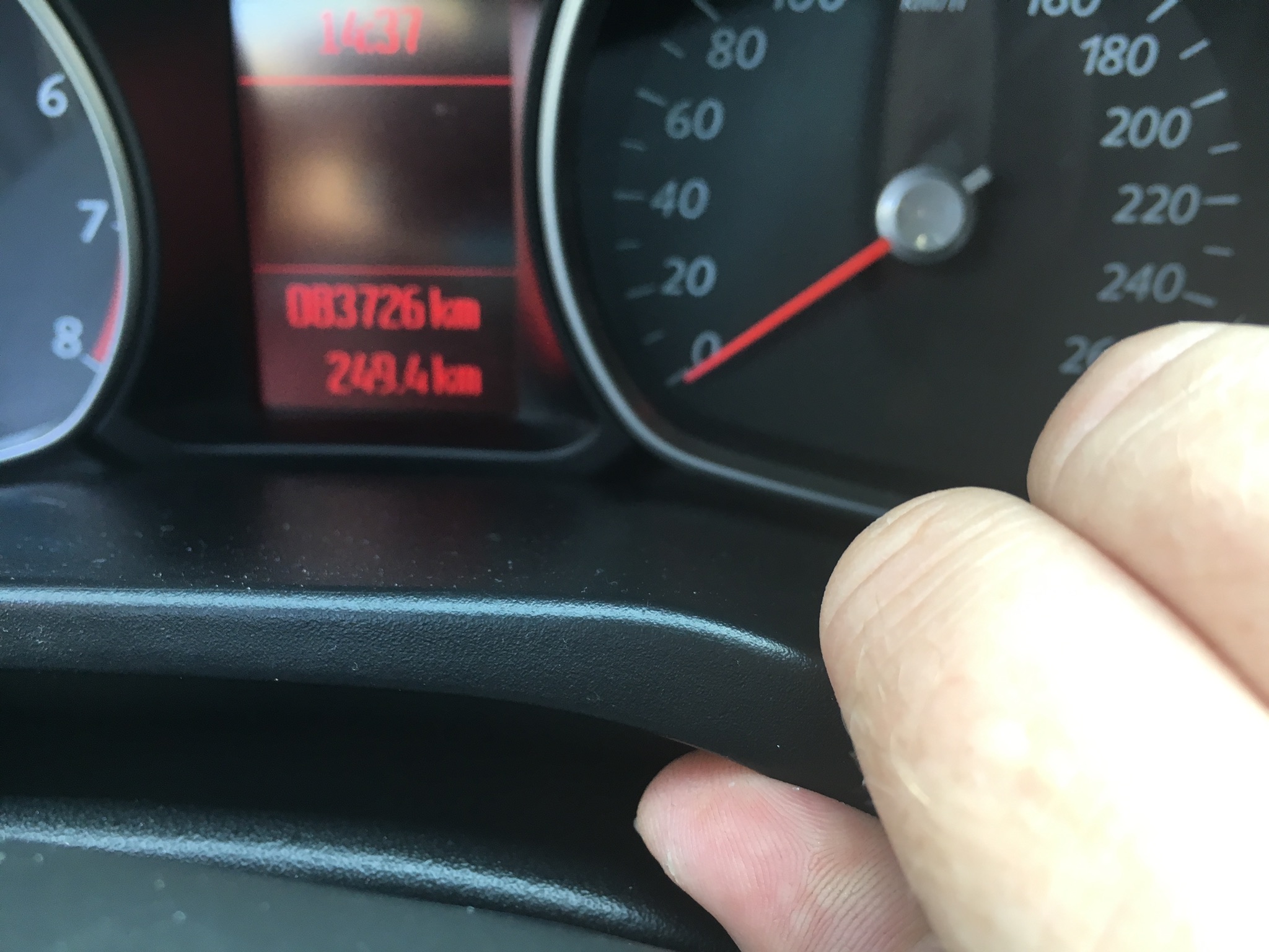

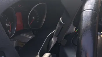

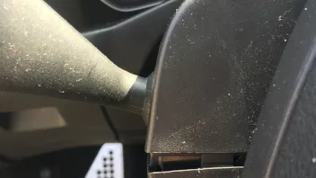

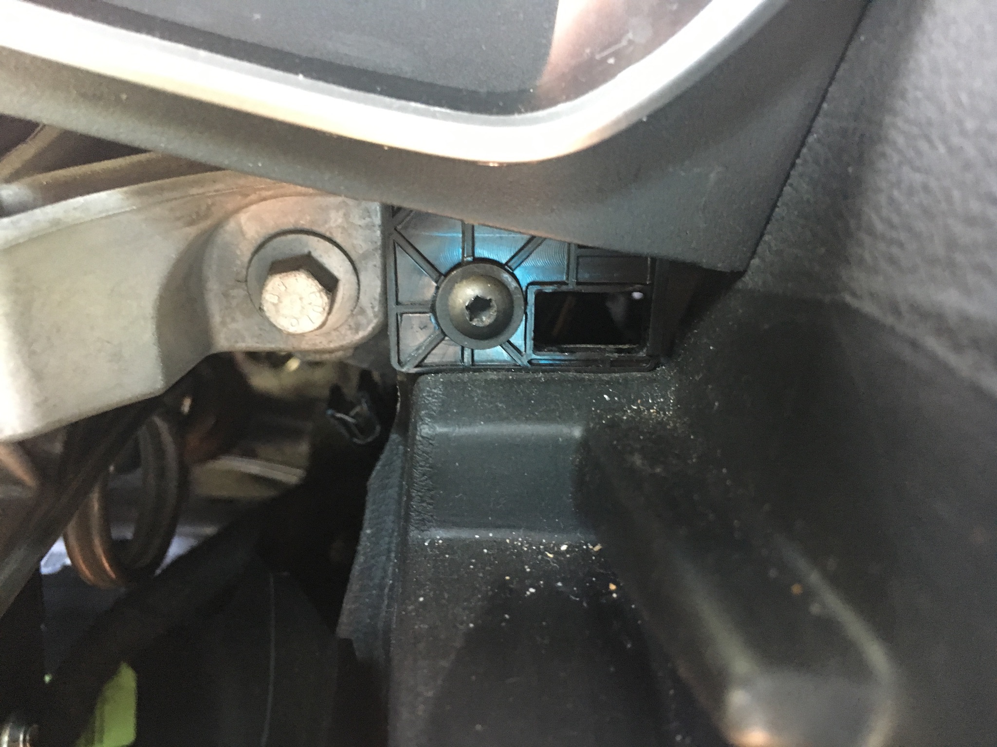

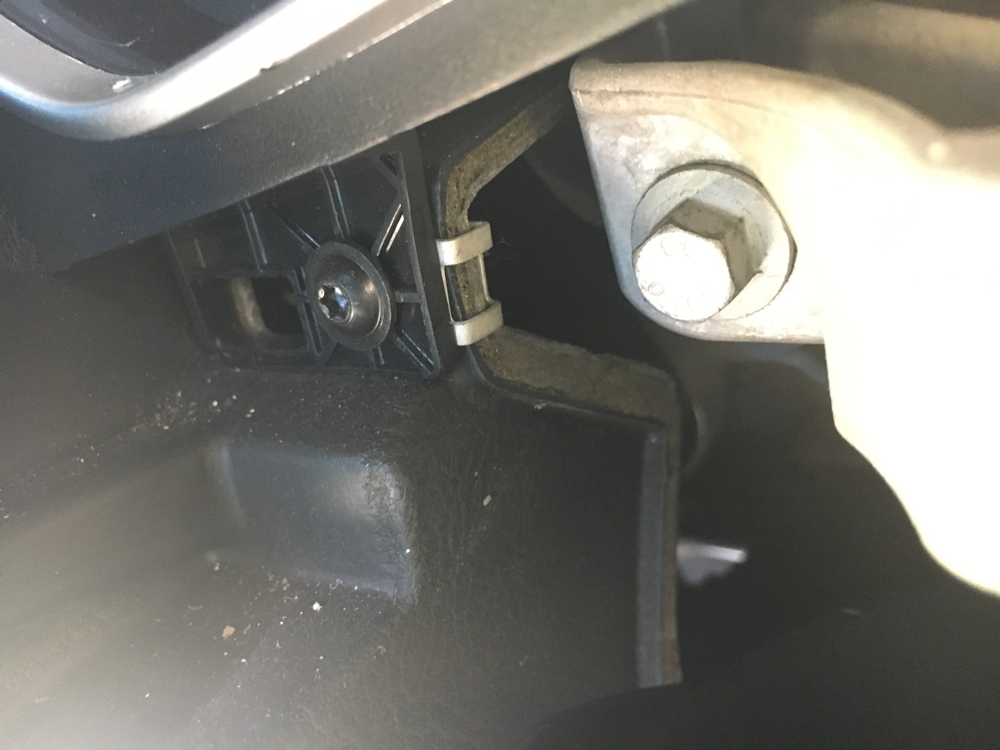

Also soo groß war der Spalt bei meinem nicht - ist eben ein TitX mit dem Lederbezug. Und um den ging es mir ![]()
Hallo Wolfgang,
ich habe es das erste Mal mit nem langen Schraubendreher gemacht, nachdem ich das Instrument oben nach vorne gekippt hatte. Dann war der Spalt so groß, dass der locker durchgepasst hat, ohne Macken (ich habe auch "Leder"). Gerade bei Leder würde ich der Oberfläche mehr zutrauen, als bei purem oder "gummiertem" Plastik.
Grüße
Tycho
Tja, das 'oben-nach-vorne-kippen' ging bei mir eben nicht so richtig, da war nur ein winziger Spalt. Deswegen der Karton (Rückseite vom Notizblock, also recht dünn).
Dann ließ sich das KI ganz easy herausnehmen.
Eigentlich spricht nichts gegen die Kartonmethode, denn kaputt macht man damit eher nichts. Dann sitzt die Feder aber auch nicht straff sonst würde man den Karton verformen.
Ich werde das mal als Alternative Methode mit ins Wiki aufnehmen.

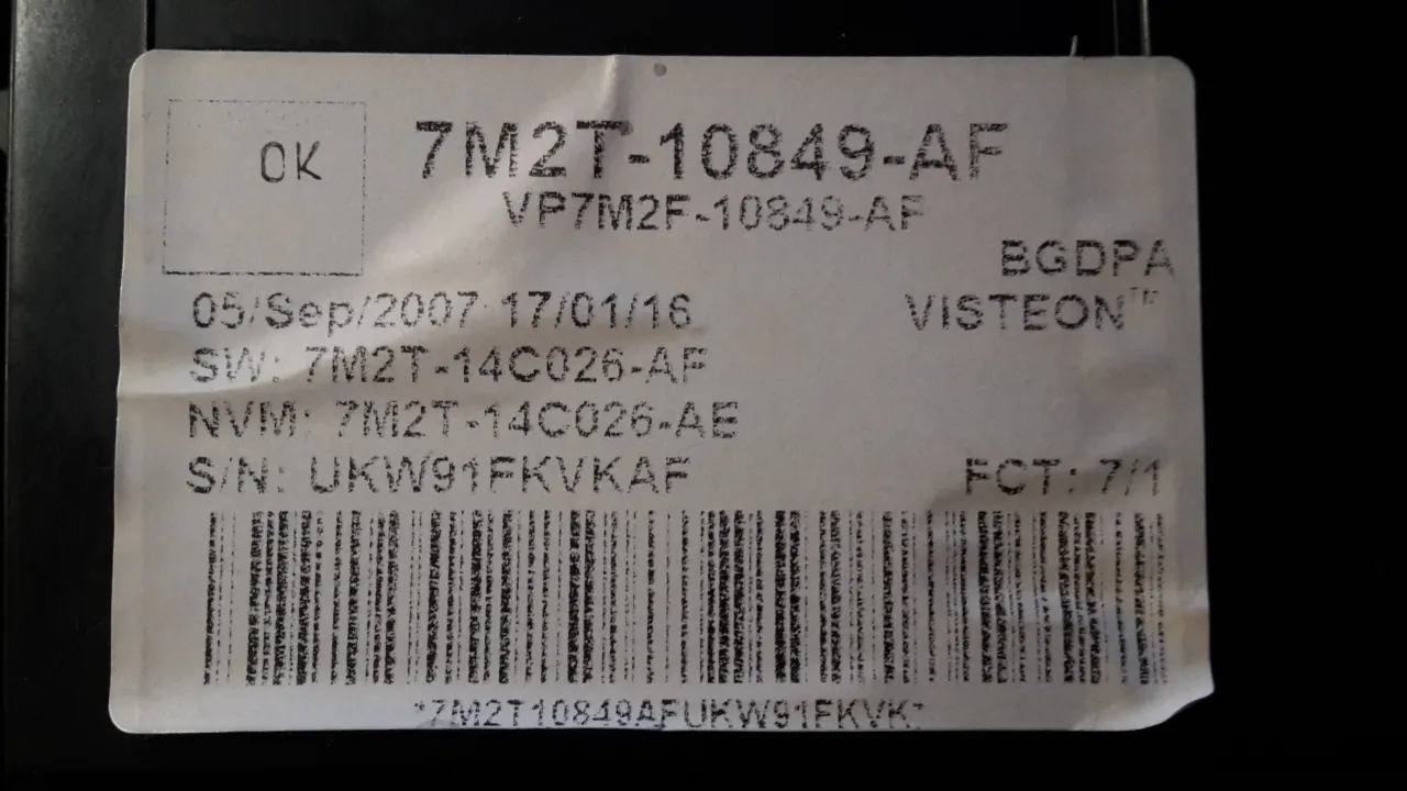

Moinsen ich muss leider auch tauschen hab ein 6M2T-10849-gn drin kann ein 8M2T-10849- bekommen geht das?
Kein Problem. Geht.

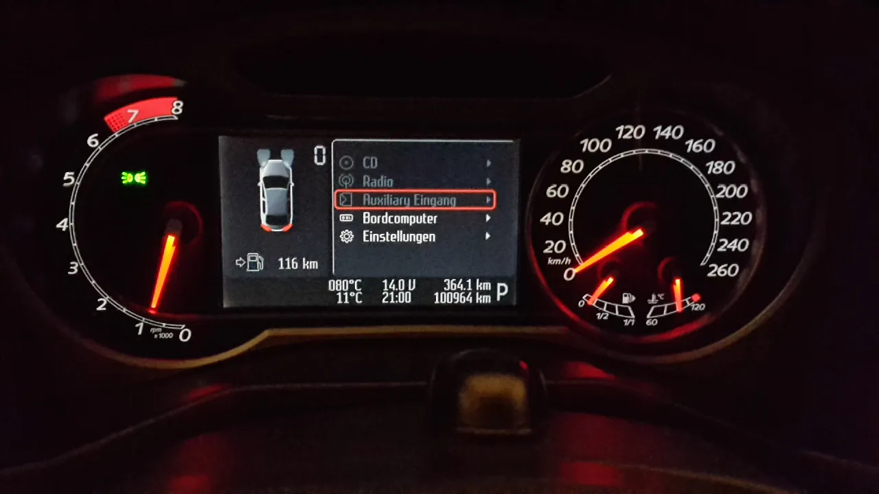

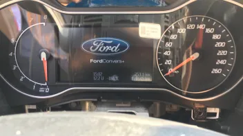

Servus Markus,

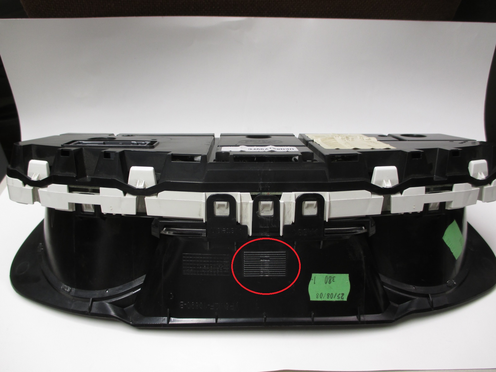

das ist garkein Problem. Hier findest Du eine Übersicht der KI-Modelle für vFL und FL: https://mk4-wiki.denkdose.de/artikel/ipc/varianten
Du hast einen vFL.

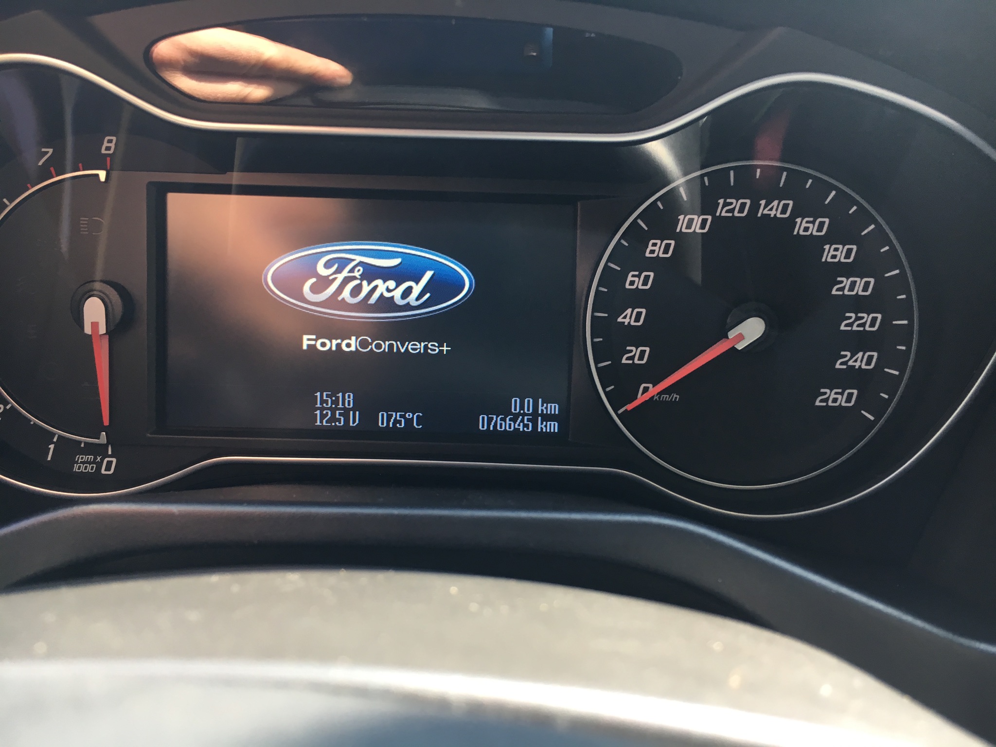

Kurz gesprochen, nimm ein Convers+, alles andere wäre in meinen Augen Geldverschwendung... die vFL Tachos fangen mit der Teilenummer 7S7T- bzw. 8S7T an. Man kann beim Convers+ eigentlich nichts falsch kaufen, auch wenn der Tacho vom Galaxy oder S-Max kommt, solange der so aussieht wie auf dem Bild im Wiki, mit den Extra-Zeigern für Motortemperatur und Tank passt er.
Auf folgendes musst Du achten:
Drehzahlmesser für Benziner
Leider sind Benziner-Tachos etwas seltener zu finden als Diesel-Modelle und oft auch etwas teurer.

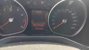

Kilometerstand:
Der sollte idealerweise kleiner sein als Dein jetziger, dann kannst Du den sogar selbst mit einem 30,- € ELM-Adapter und ForScan anpassen. Nach oben hin ist das kein Problem. Nach unten hin brauchst Du jemand der den Tachostand umschreiben kann. Oder Du bist Elektroniker und kannst mit einem I2C-Programmer umgehen ![]()

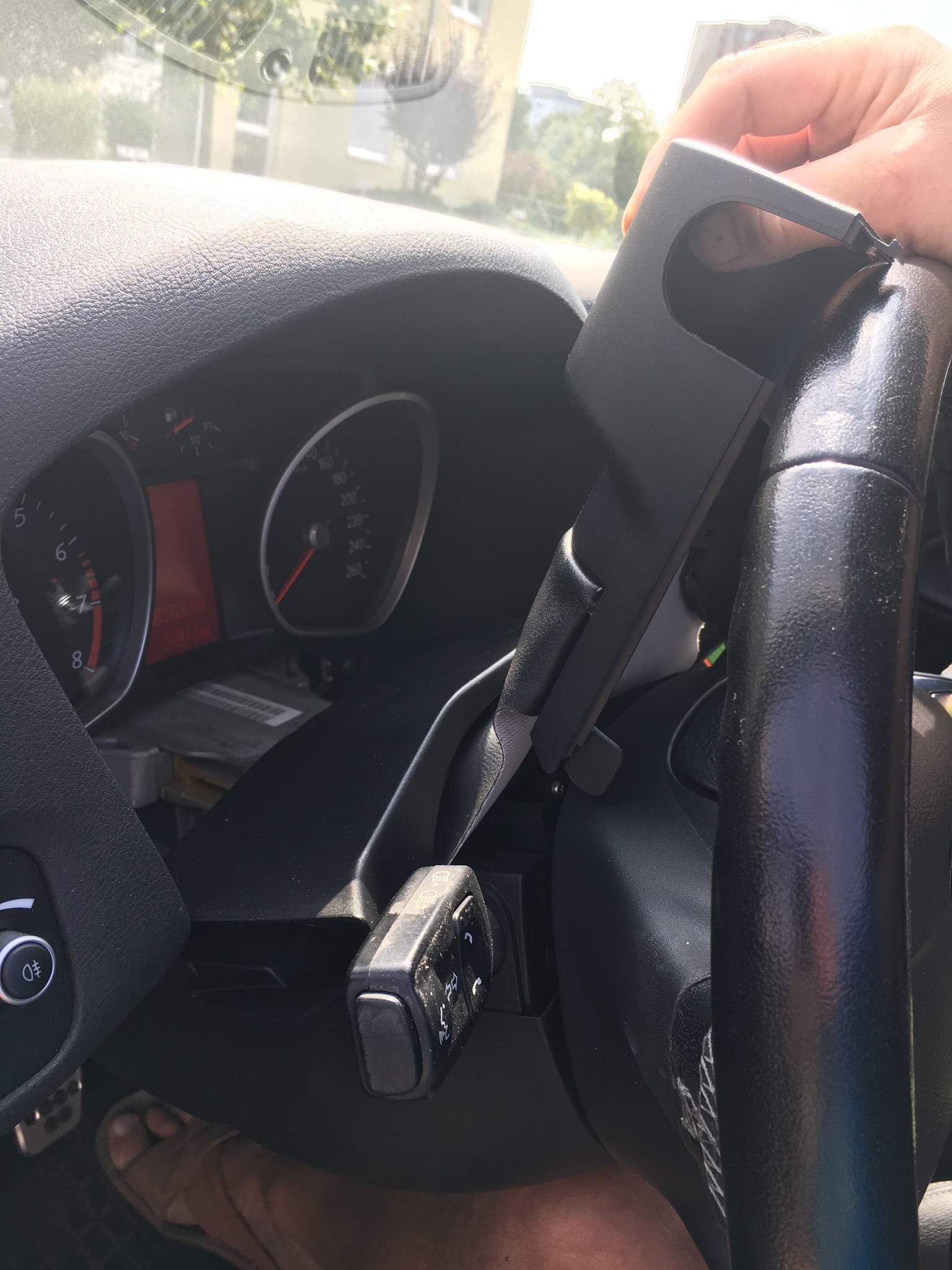

Umbau:

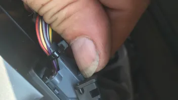

Der ist wirklich Plug'n'Play. Altes KI raus, neues rein, fertig. Anpassen musst Du per Prinzip nix da die Fahrzeugkonfiguration vom BCM kommt. Normalerweise speichert man im KI eine Backup-Version der CCC ab, aber es geht auch ohne diese. Sowas könntest Du aber auch selbst mit einem 30,- € ELM-Adapter und ForScan/ELMConfig durchführen.

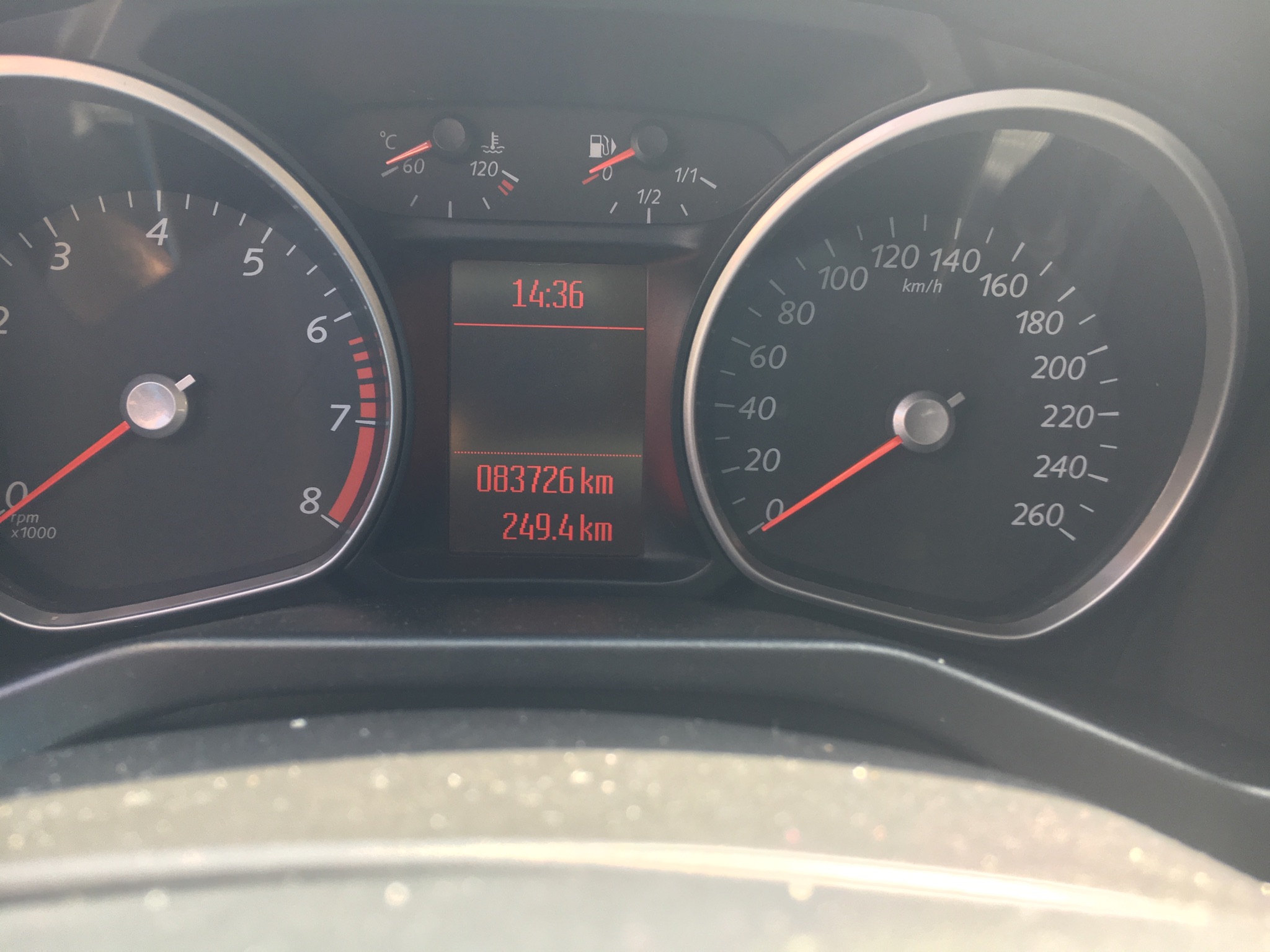

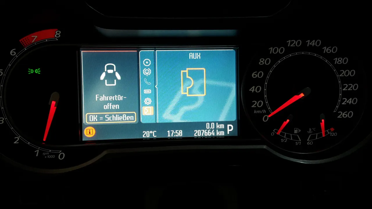

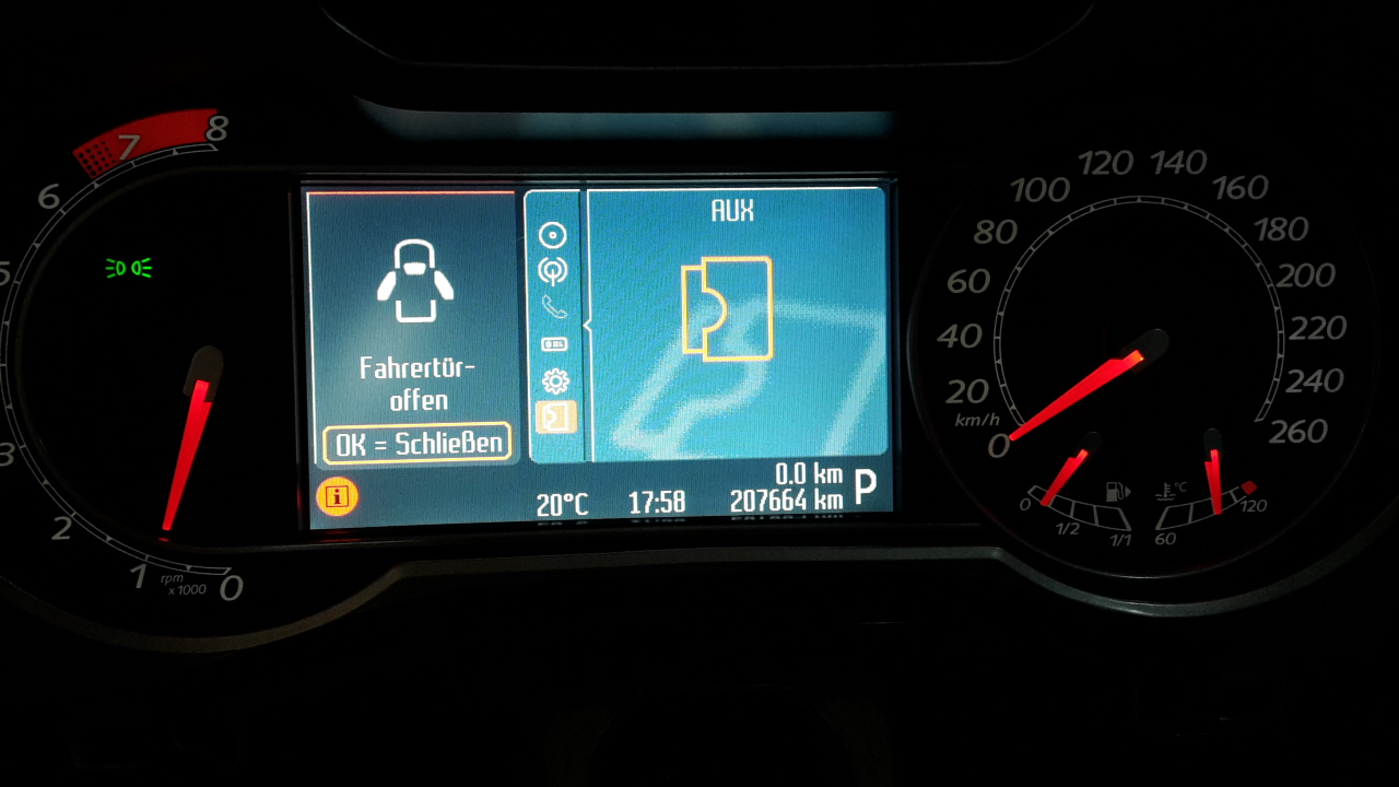

Hallo habe damals mein Kombiinstrument auch getauscht aber nur aus optischen Gründen , bekommen habe ich eins aus Schweden , der Umbau ist einfach gewesen sogar für mich als Laie , und Ossi hats ja auch sehr gut beschrieben nach dem Stecker tausch ist die Funktion sofort gegeben , aber es muß noch angepasst werden (Kilometerstand) die Jungs vom C....sM.d haben mir da weiter geholfen und dem Convers+ noch ein Update verpasst und den Kilometerstand angepasst das ist leider erforderlich
Ich habe keinen KM Stand angeglichen. Fahre jetzt 30.000km weniger auf dem Tacho. Und wenn ich die Kiste verkaufe kommt der alte wieder rein, mit glaube ich um die 90.000km. War ein Scherz, oder doch nicht.
