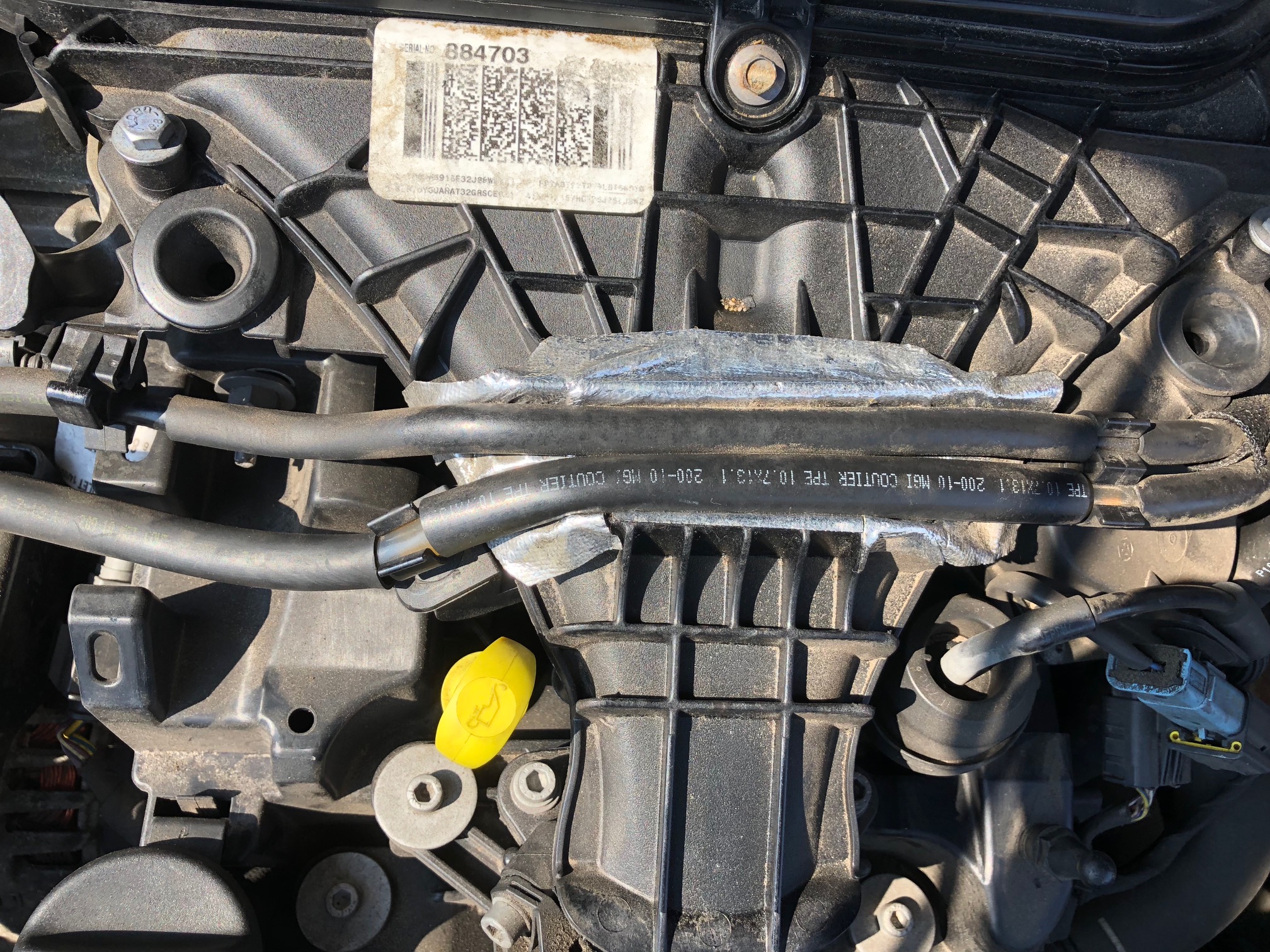

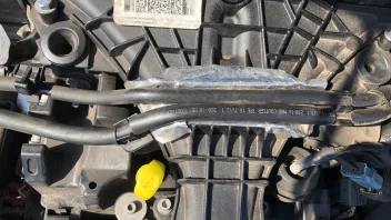

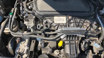

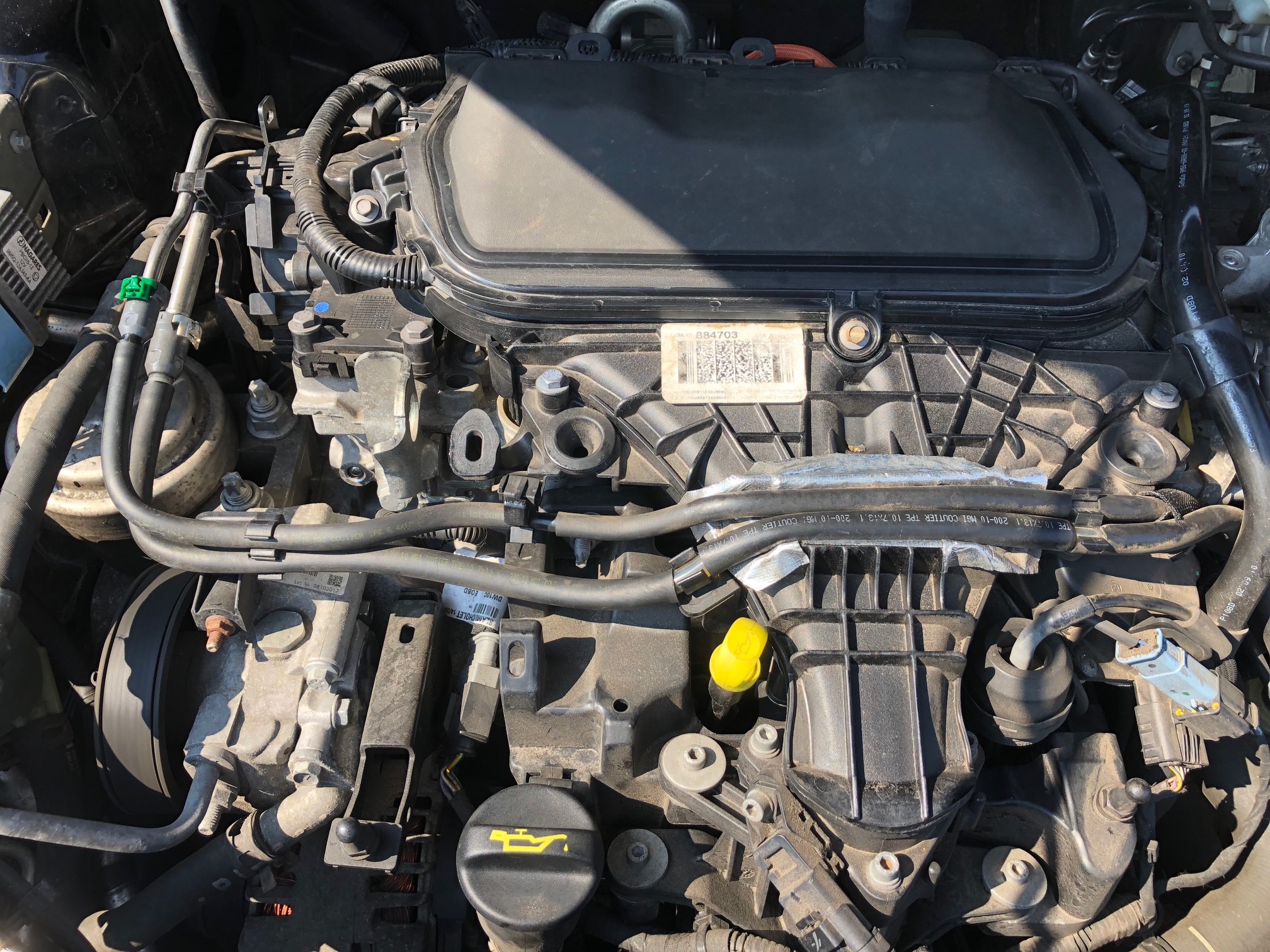

Als ich meinem Vater (Dieselfan) den Wagen vorgeführt habe, sind ihm Luftblasen in der durchsichtigen Kraftstoffzuleitung aufgefallen.
Diese Zuleitung habe ich mal etwas freigelegt und mal gefilmt: https://youtu.be/CTX7JLFhwkY.
Wir haben mal versucht die Zuleitung zu entlüften indem wir mal mit einer kleinen Dieselpumpe vom Motorraum her gezogen haben.
Erschreckenderweise haben wir hier noch mehr Luftblasen feststellen können und man konnte ein Gluckern im Tankbereich hören .
Danach, wie hier im Forum beschrieben, durch die Rückleitung "entlüftet" damit der Motor wieder startet.
Während dem fahren konnte ich keine Ruckler oder Drehzahlschwankungen feststellen.
Hat hier jemand das gleiche Phänomen oder habe ich eine undichte Stelle an der Leitung? Gibt es hier bekannte Schwachstellen ?
