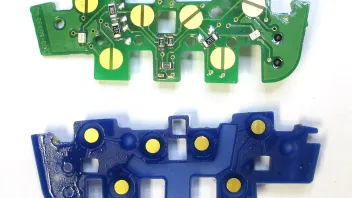

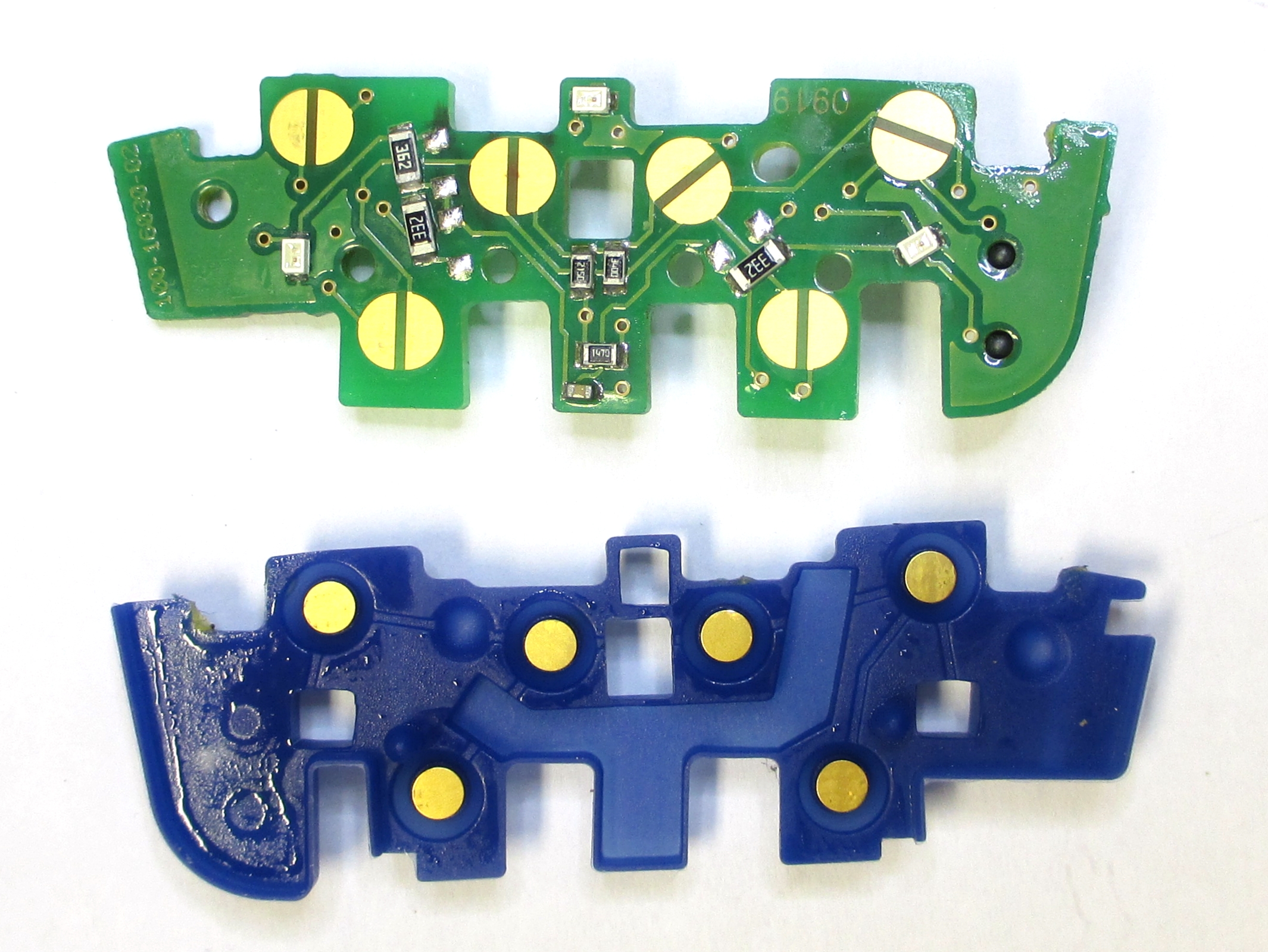

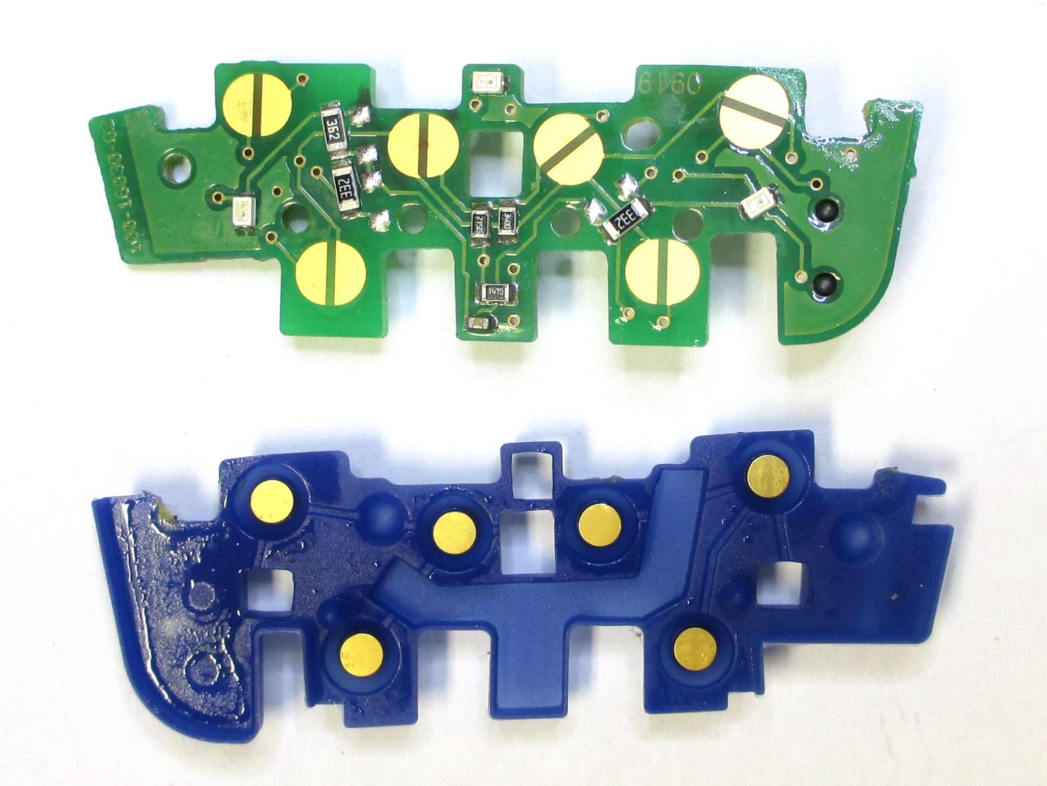

    Die Frage ist ja was daran kaputt geht. Ihr habt vermutlich meine Abhandlung darüber gelesen. Die Kontaktflächen der Tasten sind sowohl im Gummiteil als auch auf der Platine vergoldet. Hier fehlt sich also nix, weil man es besser kaum machen kann. Bei Fernbedienungen und Taschenrechnern ist da nur Graphit drauf, welches sich mit der Zeit abnutzt.
    Hier ein "verschmiertes" Exemplar (Cola)
    Aber das GRA-System ist recht empfindlich, weil es eben sicherheitsrelevant ist. Kleinste Übergangswiderstände durch Cola, Kaffee, oder was der Fahrer sonst noch so alles bevorzugt können dafür sorgen das der von der gedrückten Taste gebrückte Widerstandswert dann ausserhalb der Toleranzgrenze liegt. Ein Fehler im GRA wird ausnahmslos immer mit dem kompletten Abschalten der Funktion quittiert.
    Reinigen sollte man das nur mit Alkohol (99%er). Also den nicht in sich selbst kippen, sondern mit einem flusenfreien Tuch oder speziellen Tipps reinigen. Was aber für die Kontakte gilt, gilt auch für die im Verlauf der Leitung bis zm BCM liegenden Stecker, z.B. an der Wickelfeder.
    Das es mal klappt und mal nicht und auch korrekterweise eine temperaturabhängigkeit festgestellt wird liegt einzig daran das Widerstände einen Temperaturkoeffizienten haben. D.H. sie verändern ihren Wert in Abhängigkeit zur Betriebstemperatur. Die ist auf der Platine aufgrund von Beleuchtung, etc. noch um einiges höher als die Lufttemperatur. All das ändert den Wert der Widerstände und mal ist der Wert dann etwas über oder unter dem Toleranzwert und schon fliegt der Tempi raus...
