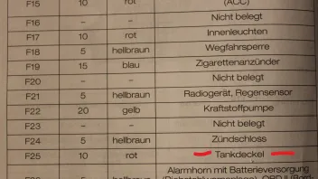

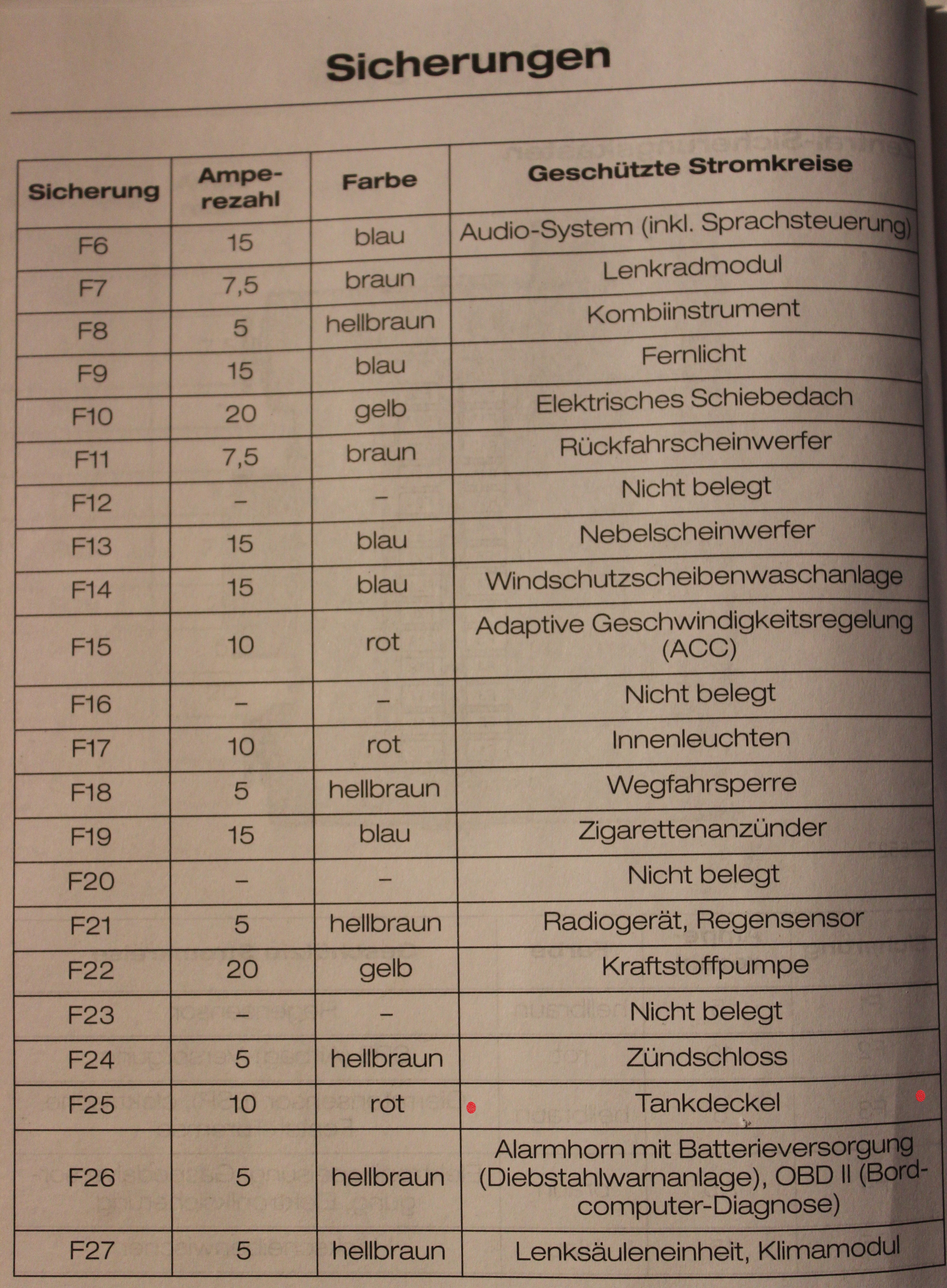

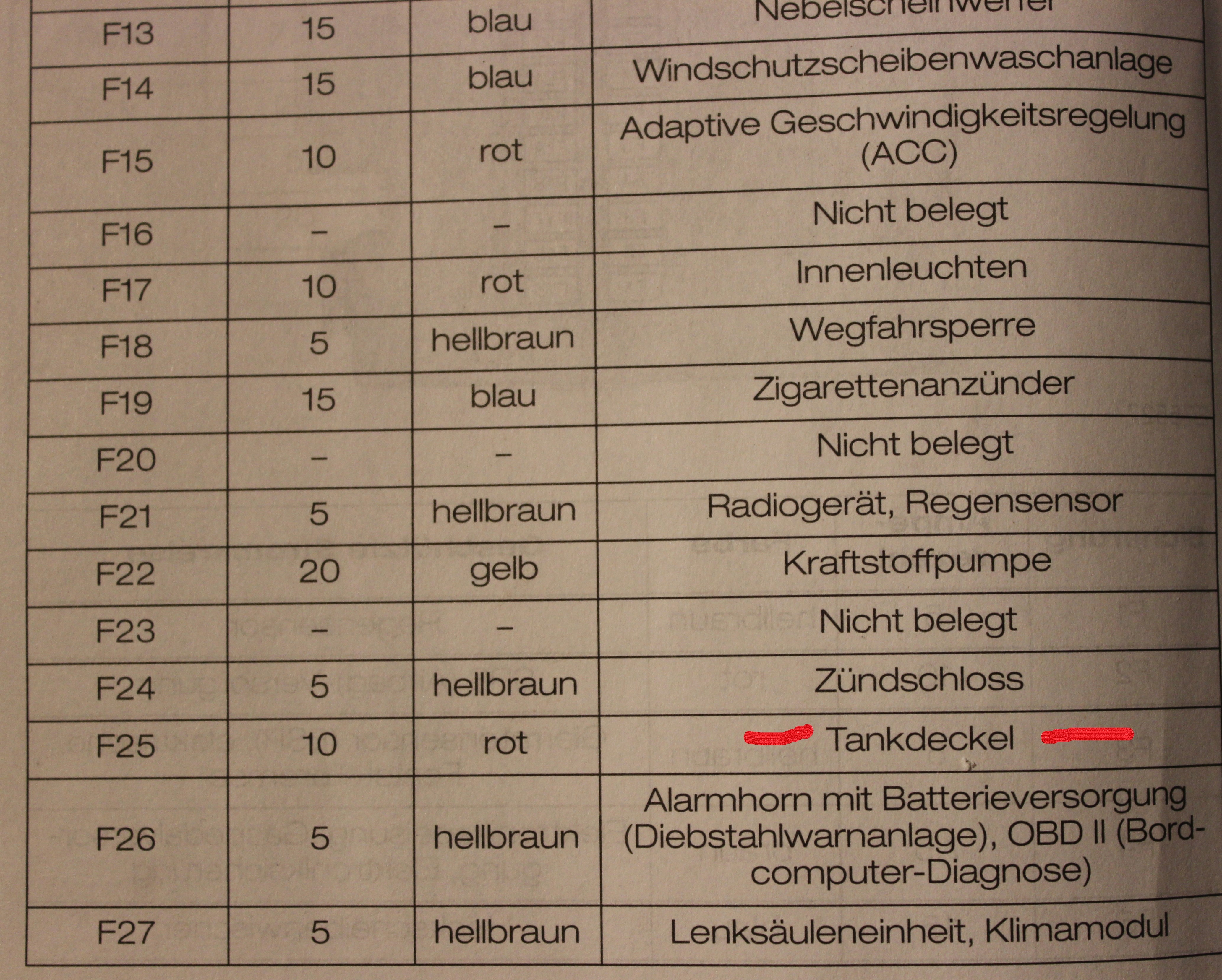

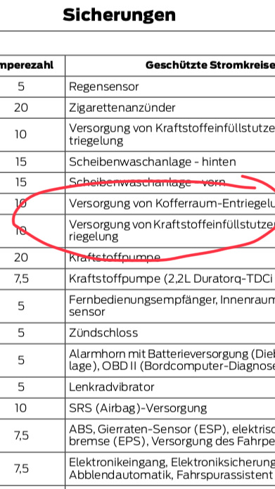

  • zurzeit renoviere ich meinen Mondeo Bauj.11.2007 hab mal alle Sicherungen mal so nur gecheckt und lese in der Bedienungsanleitung " Tankdeckel " ich hab keinen elektrischen Tankdeckel, also Sicherung gezogen, fertig, am nächsten Tag wollte ich die Heckklappe öffnen, geht nicht mehr, dachte und nun, da viel mir ein, Sicherung gezogen, die Sicherung wieder rein und geht wieder.
    Wie kann man in der Bedienungsanleitung nur den Tankdeckel beschriften, wenn die Heckklappe auch mit dran hängt, sind die Bescheuert bei Ford, man sucht sich dumm und dämlich in der Bedienungsanleitung, wenn man die Sicherung für die Heckklappe sucht, muss man dafür auch schon ins Internet, man o man.
    Muss man jetzt jede Sicherung ziehen, bis man die defekte erwischt hat und das bei 3 Sicherungskästen (Motorraum, unter Armaturenbrett und Kofferraum).
    der Ford Mondeo wird mir immer unheimlicher, dass hab ich noch nicht erlebt, hatte schon einige Autos.

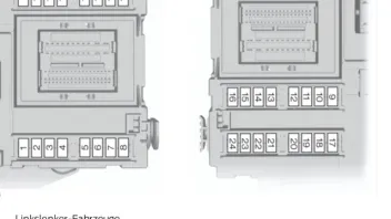

  • Mondeo Bauj. 11.2007 Turnier MK4 BA7 2.0 Duratec
    Zentralkasten (Beifahrerseite Fußraum)
    1
    2
    3
    4
    5
    6
    7
    8
    9
    10
    11
    12
    13
    14
    15
    16
    17
    18
    19
    20
    21
    22
    23
    24
    25
    hinten links
    Motorraum

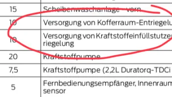

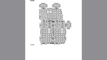

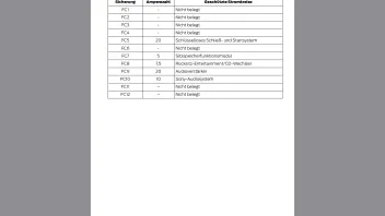

  • Und fertig oder brauchst du Baldrian?! :P Einfacher geht doch so etwas nicht. Zuerst wird gezeigt welcher Sicherungskasten es ist, dann steht in der Tabelle die Nummer um welche es sich handelt und die Amperezahl

    Im Grunde hast Du ja recht, Ossi, was die Anl. vom Facelift betrifft. In der Anleitung vom 2007er Vorfacelift wie der TE einen hat stehts aber wieder anders drin. Da steht nix extra von Kofferraumentriegelung u.s.w, da steht einfach nur Tankdeckel :D

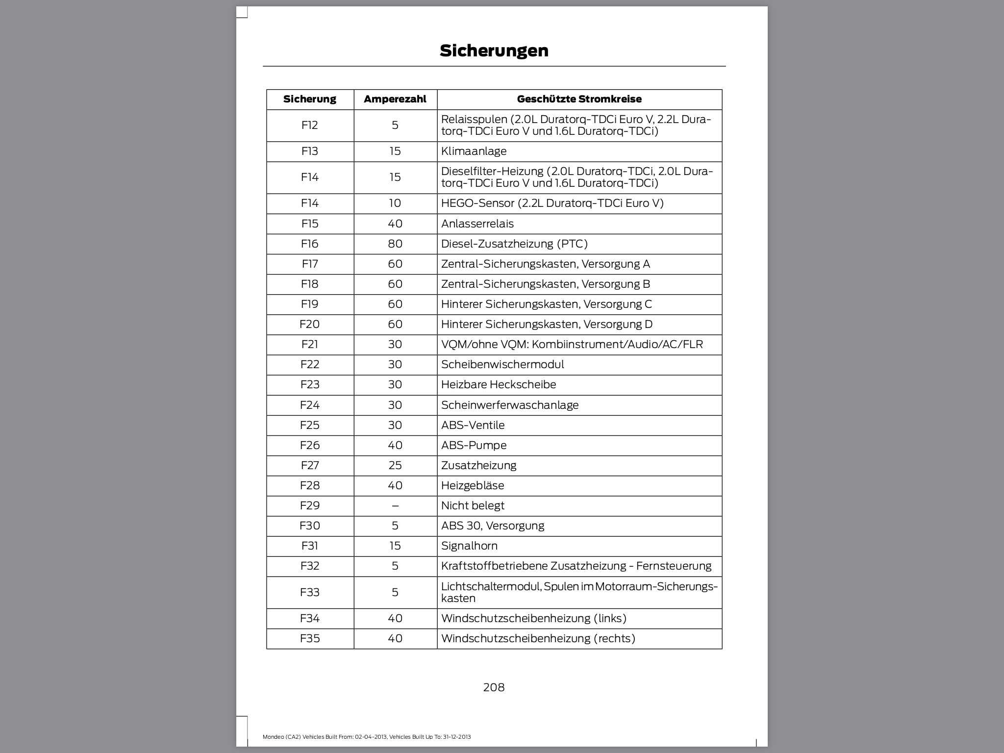

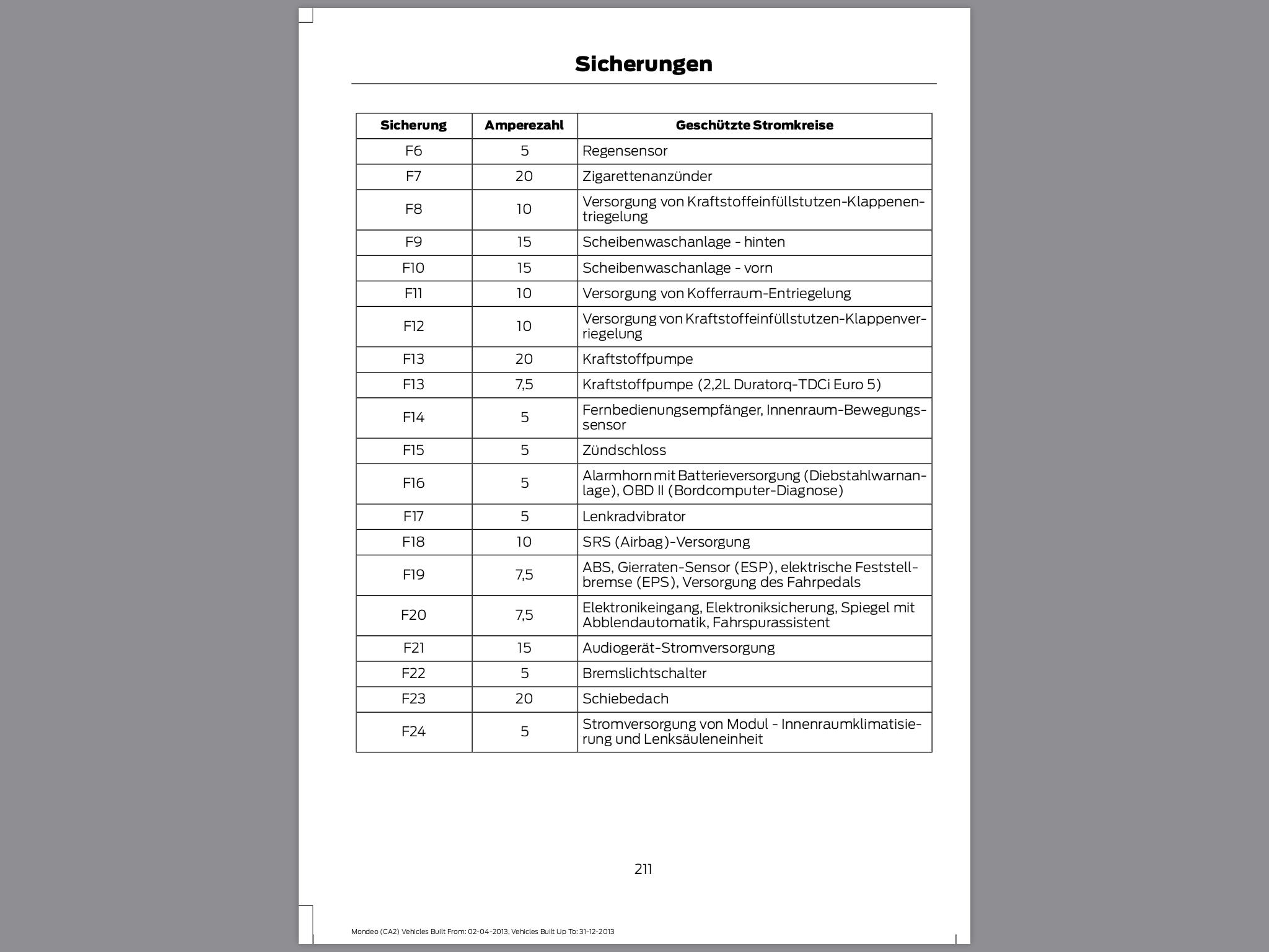

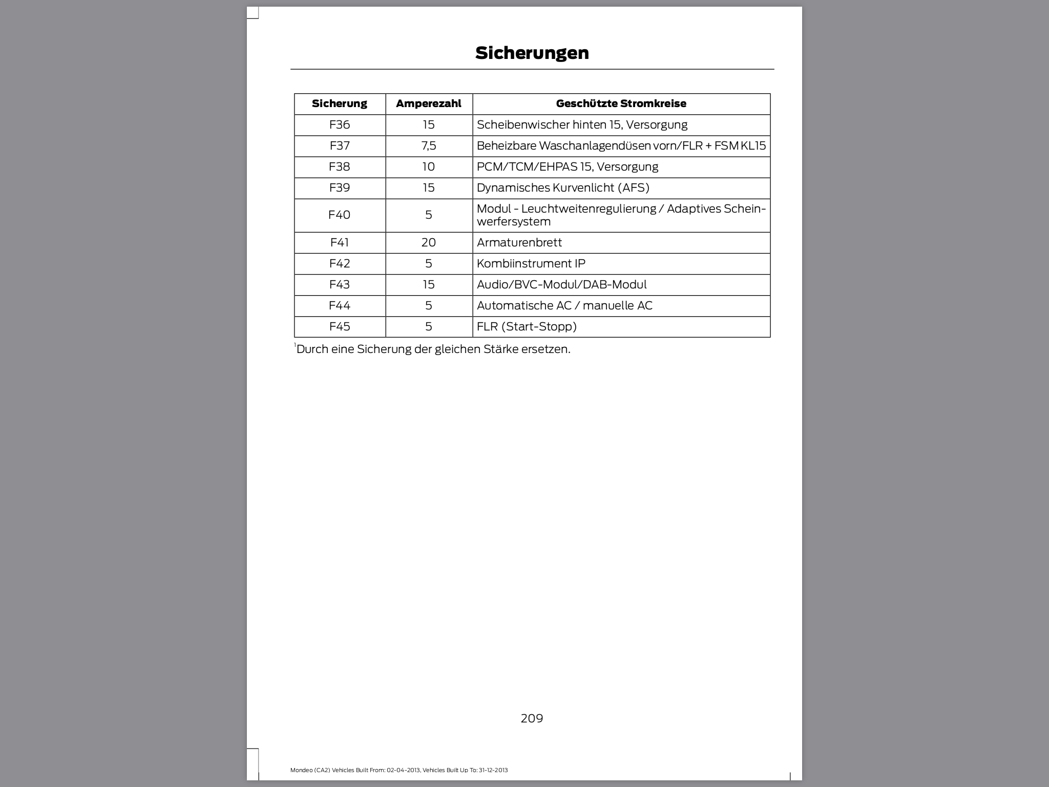

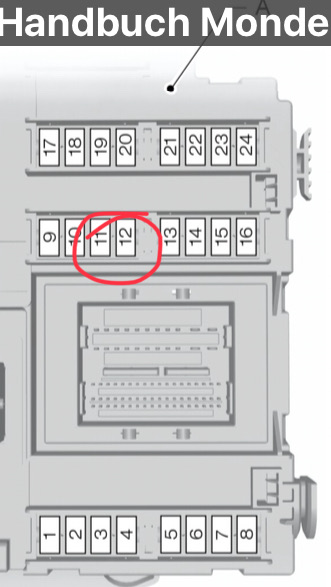

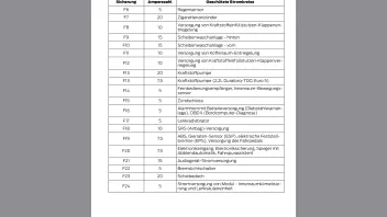

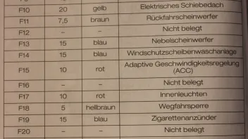

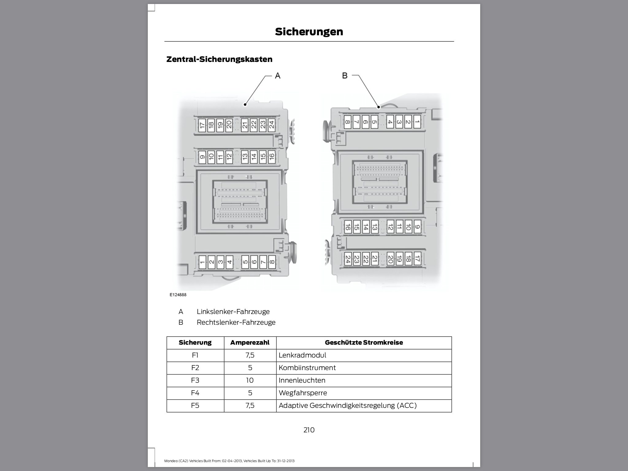

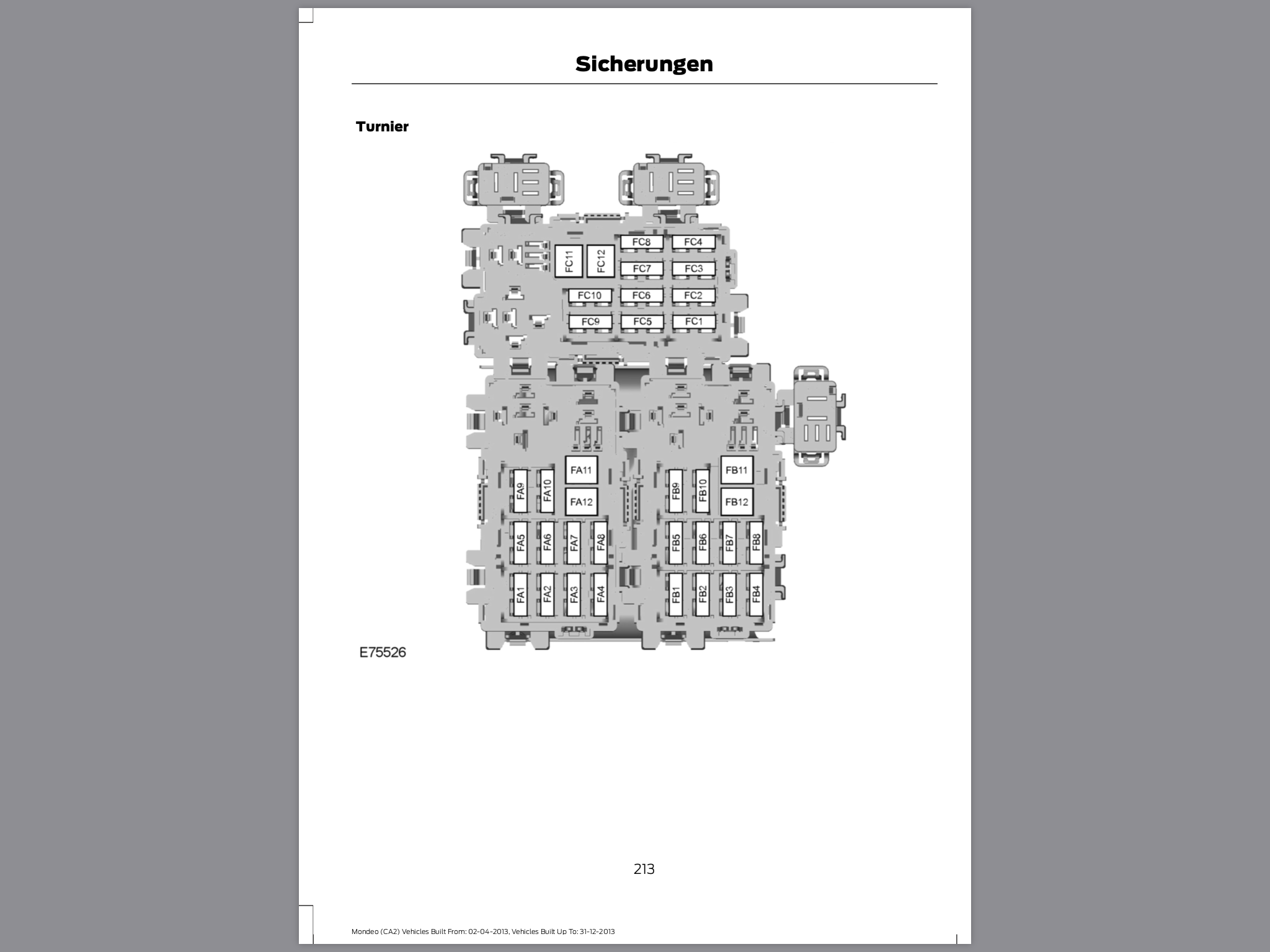

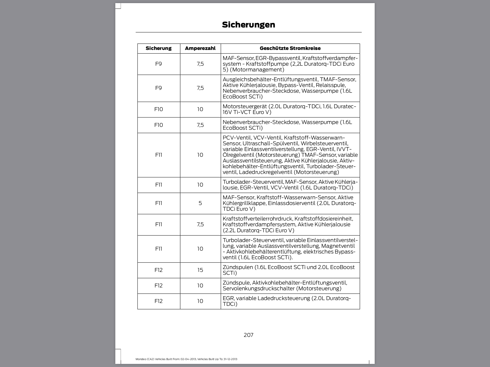

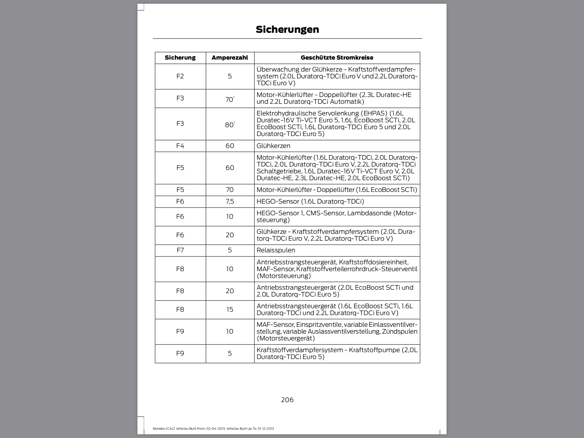

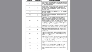

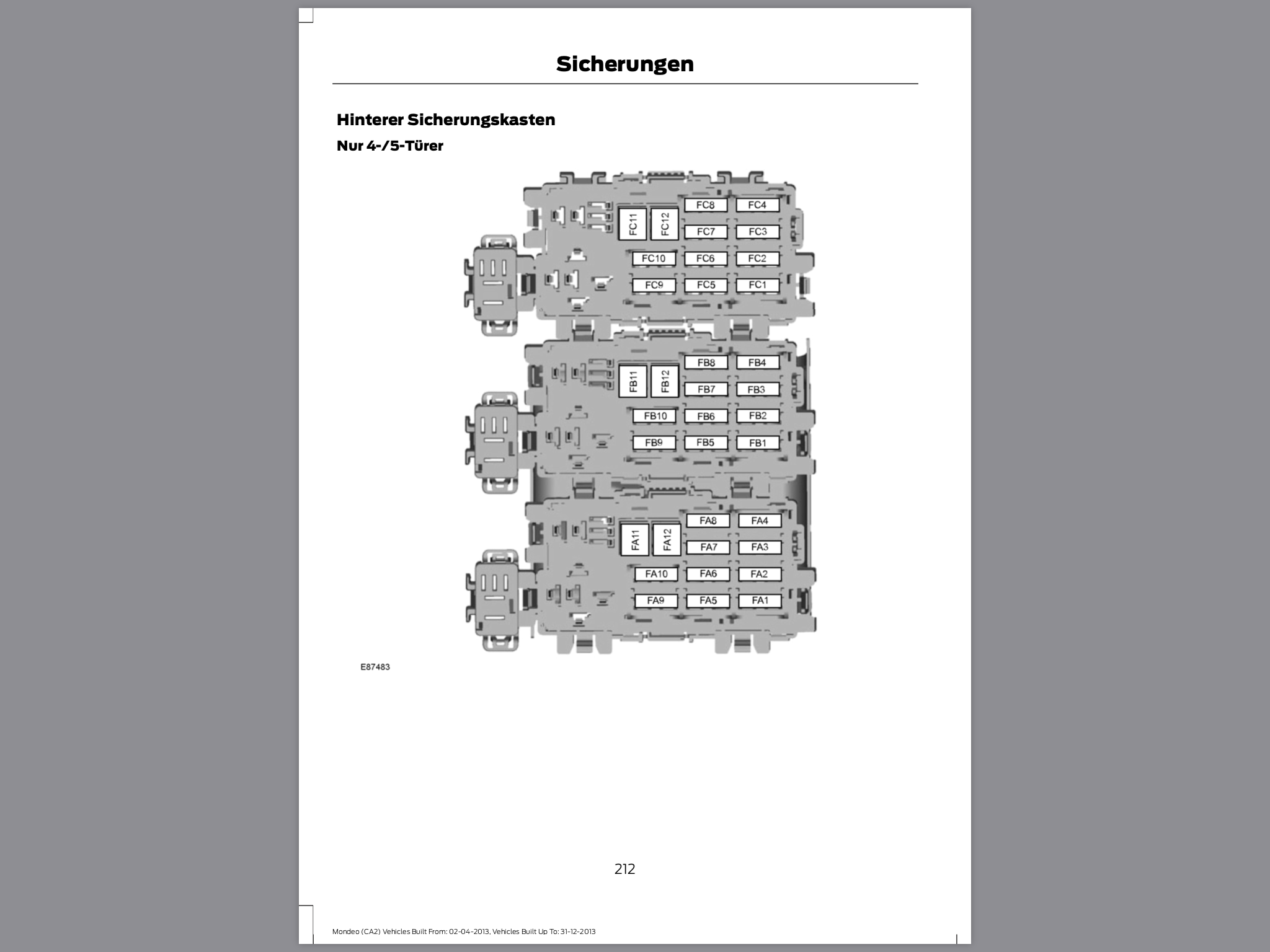

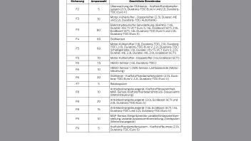

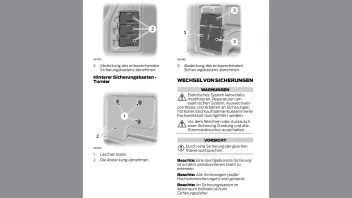

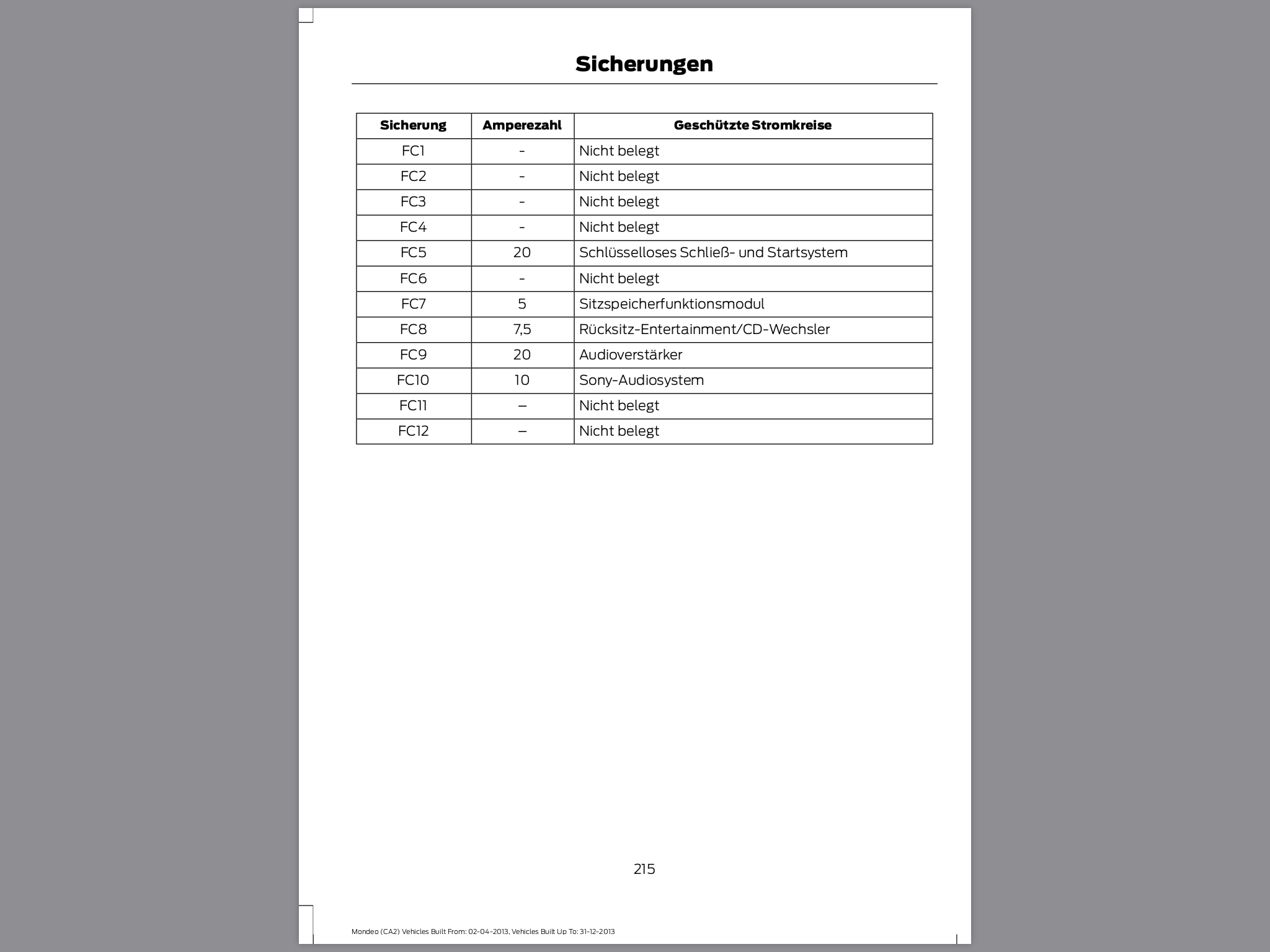

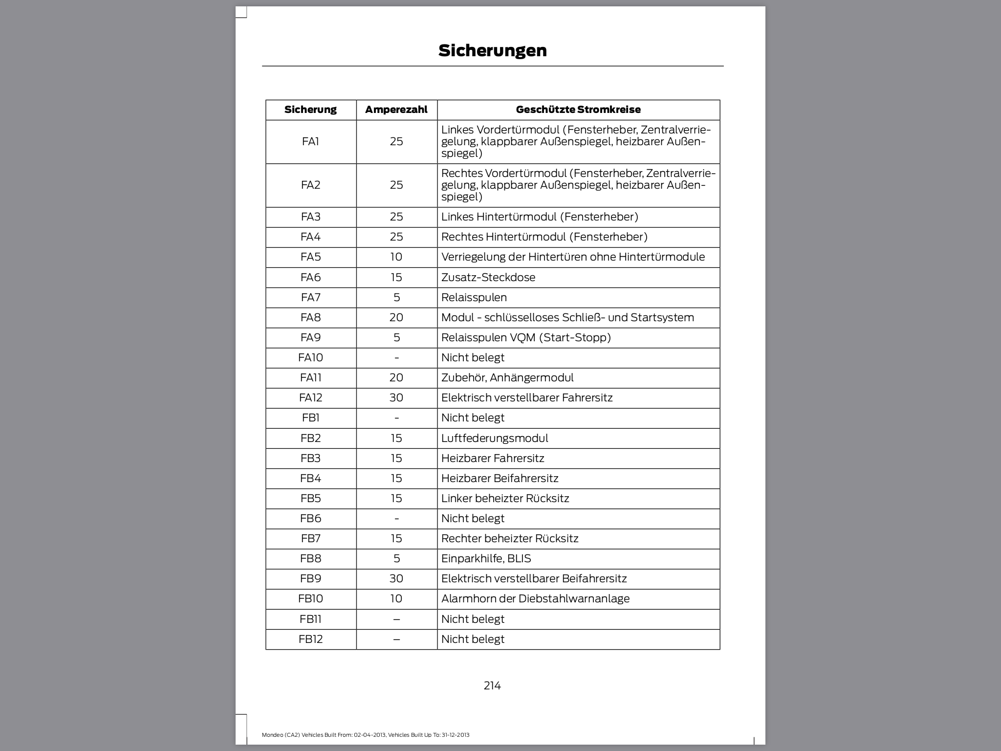

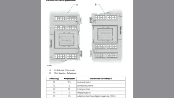

  • so, " Ossi" wer hier Baldrian braucht? X( mit persönlichen Äußerungen :) Beweise sind immer Foto's:
    auch deine nobler weise zu Verfügung gestellten Bilder, sehe ich auch ein Caos z.B. 1 Steckplatz für 6 Varianten, wenn da mal jemand eine falsche Sicherung steckt, hat man die falsche Absicherung, hier müßte man bei Übernahme des Neufahrzeuges, erst mal die gesteckten Sicherungen mit der Bedienungsanleitung vergleichen und markieren, so ein Witz.
    Ford macht es sich wirklich einfach, eine Bedienungsanleitung für alle und der Käufer muß wissen, welches Fahrzeug er gekauft hat :wiegeil132: man könnte zu mindest mal Benziner und Diesel trennen.
