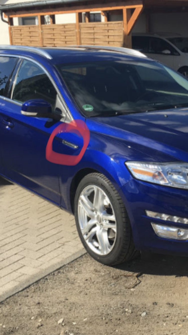

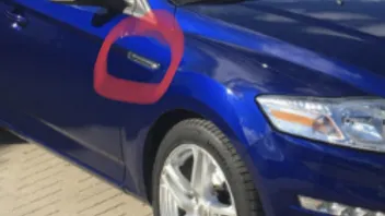

    Komme heute von der Montage nach hause, gehe zum meinem süßen kleine blauen und da muss ich sehen das ihn jemand geschändet hat???
    Jetzt fehlt das beschrieben silberne Teil....
    Frage wäre wie heißt das korrekt und wo bekomme ich ein neues oder gebrauchtes her?!?
    Schrott....ja vielleicht aber alternativ?
    Lg Basti
  • Finis 1754158 kaufen.

    Die Teile werden mit einer Blechfeder gehalten. Eventuell ist die bloß weggegammelt und Du hast das Teil verloren. Ansonsten baut sich das Teil mit intakter Feder nur schlecht aus ohne Spuren im Lack zu hinterlassen. Ein Vandale hätte sicher den Kotflügel ruiniert.
