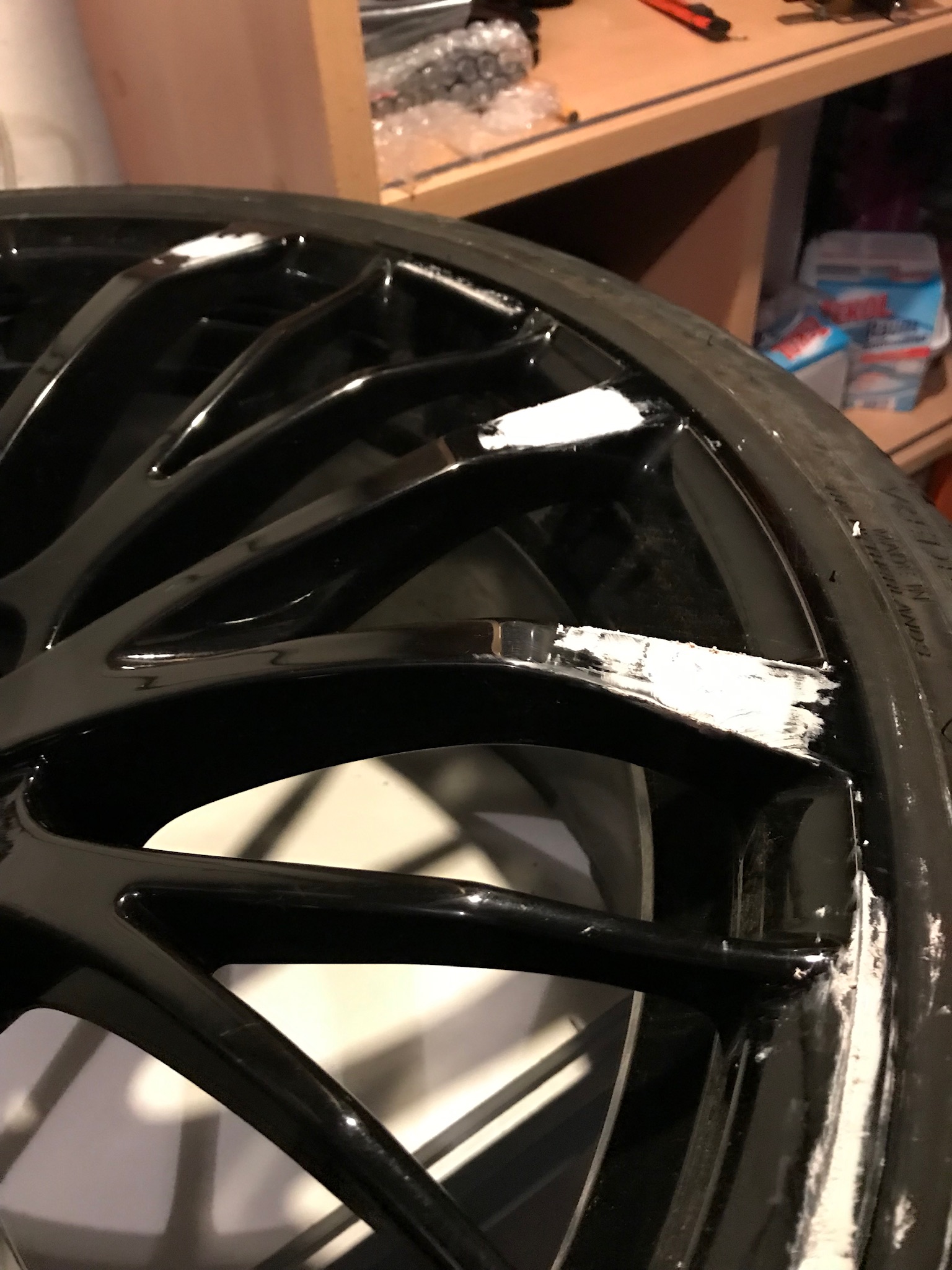

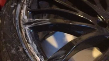

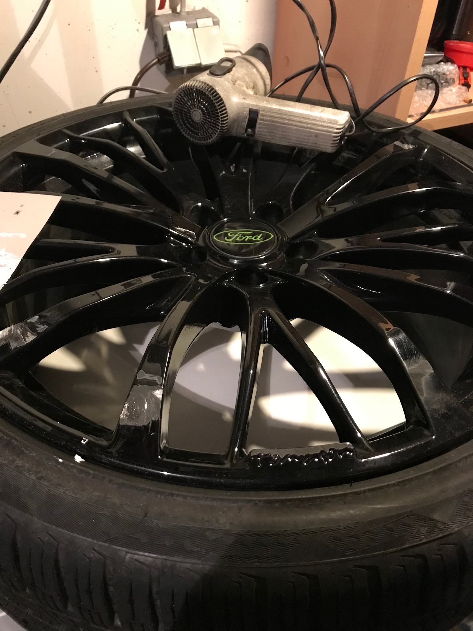

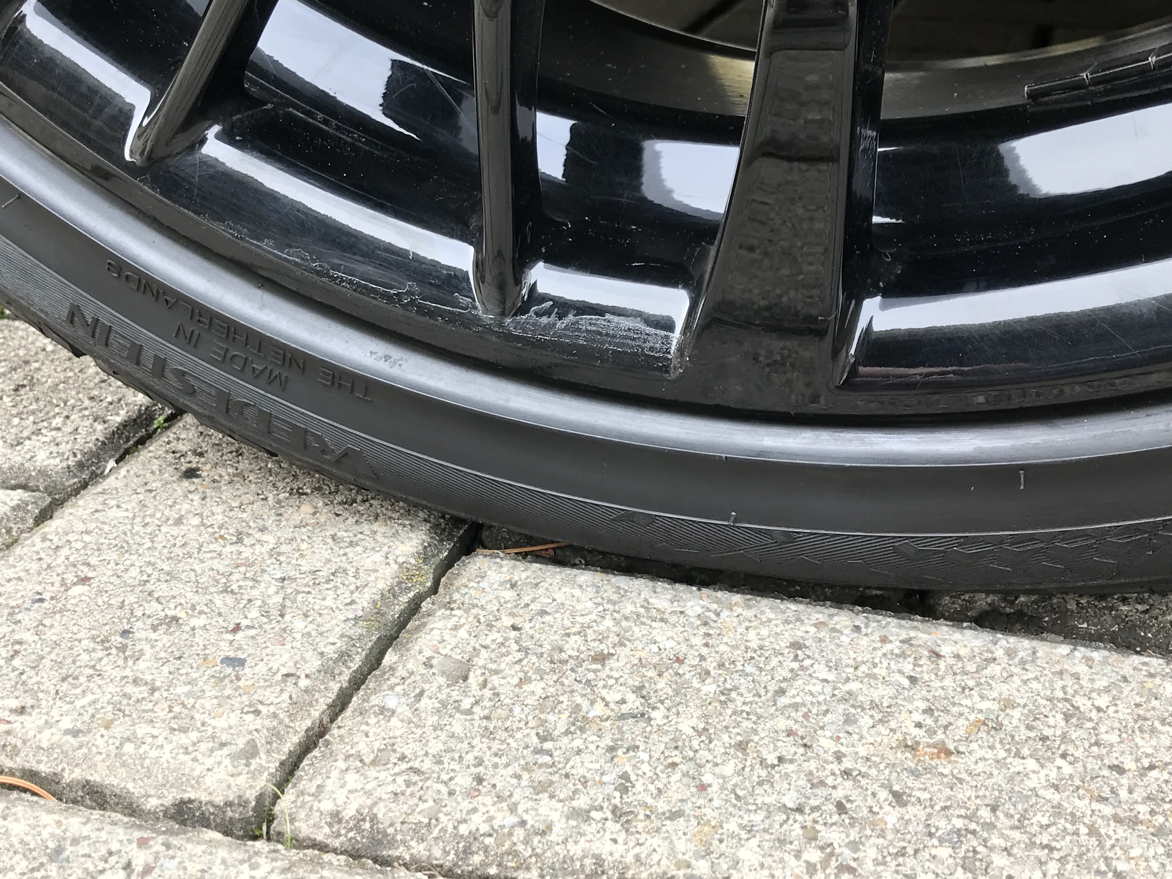

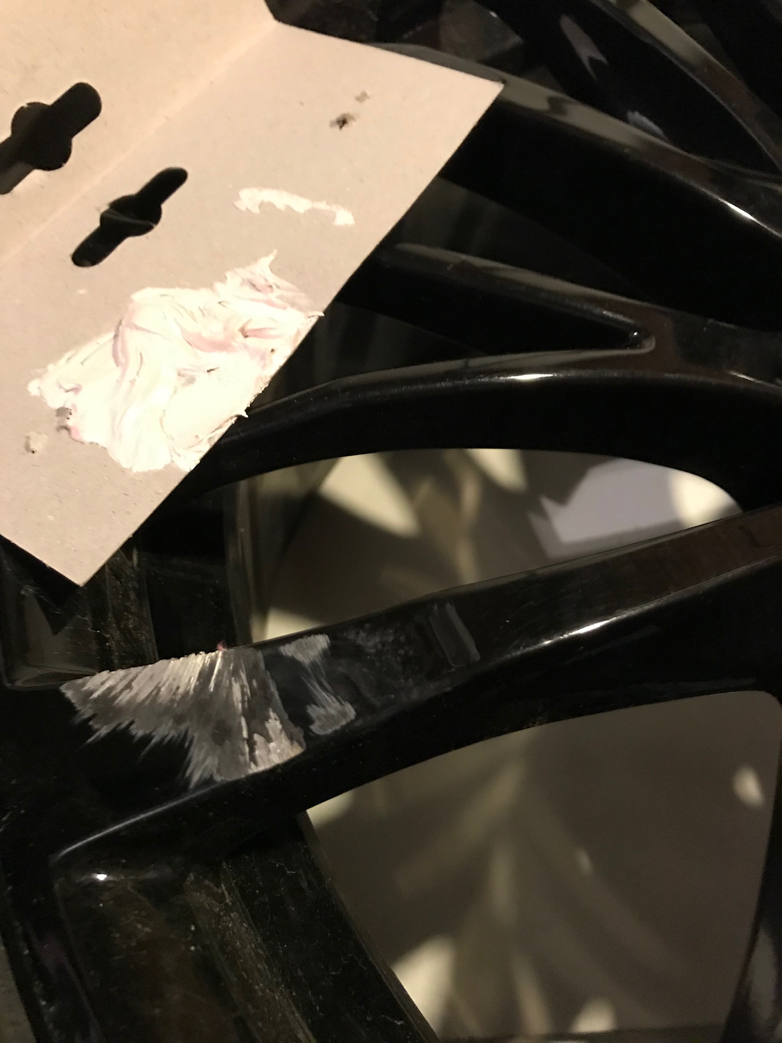

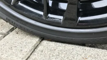

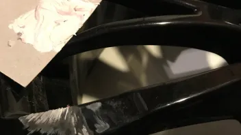

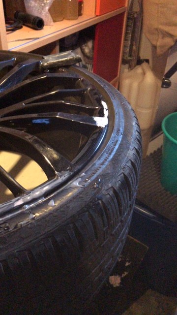

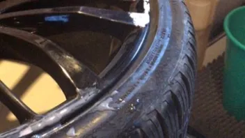

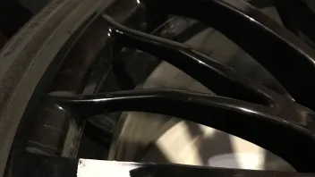

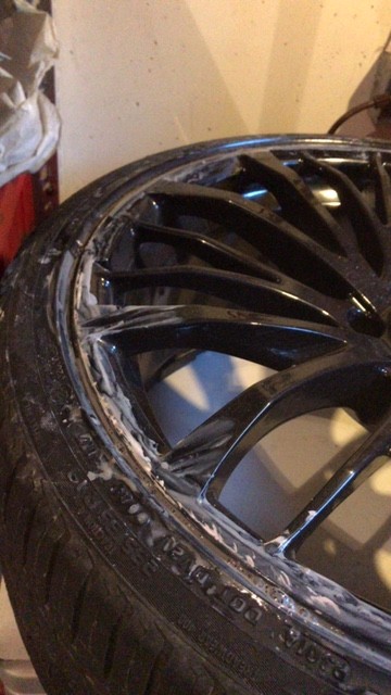

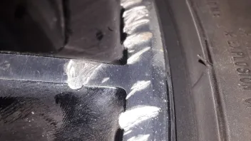

Ins Parkhaus gefahren und auf Parkplatzsuche hat’s bums gemacht. Über einen 10cm hohen Sockel gefahren. Schweller an der Unterseite zerkratzt und die Felge einen schönen Schlag abbekommen. Zwischen Felge und Reifen auch noch Betonreste. Zu Hause das Rad abgeschraubt und Luft raus. Dann zwischen Reifen und Felge Holzkeile eingeschlagen. Steinchen raus und dann die Feile angesetzt. Noch schön Feinspachtel auf Epoxidharzbasis angerührt und dann Feinschliff. Am Spoiler das gleiche. Und dann noch Lack. Gegen Mitternacht war ich fertig.

Zeig ich euch morgen. Bin selbst überrascht was man mit Wasserschleifpapier, Feile und Spachtelmasse so machen kann. Spoiler war easy. Habe ich schon so oft unten herum nachlackiert. Manche Bordsteinkanten auf den Parkplätzen der Supermärkte sind so hoch das der schnell immer hängenbleibt.

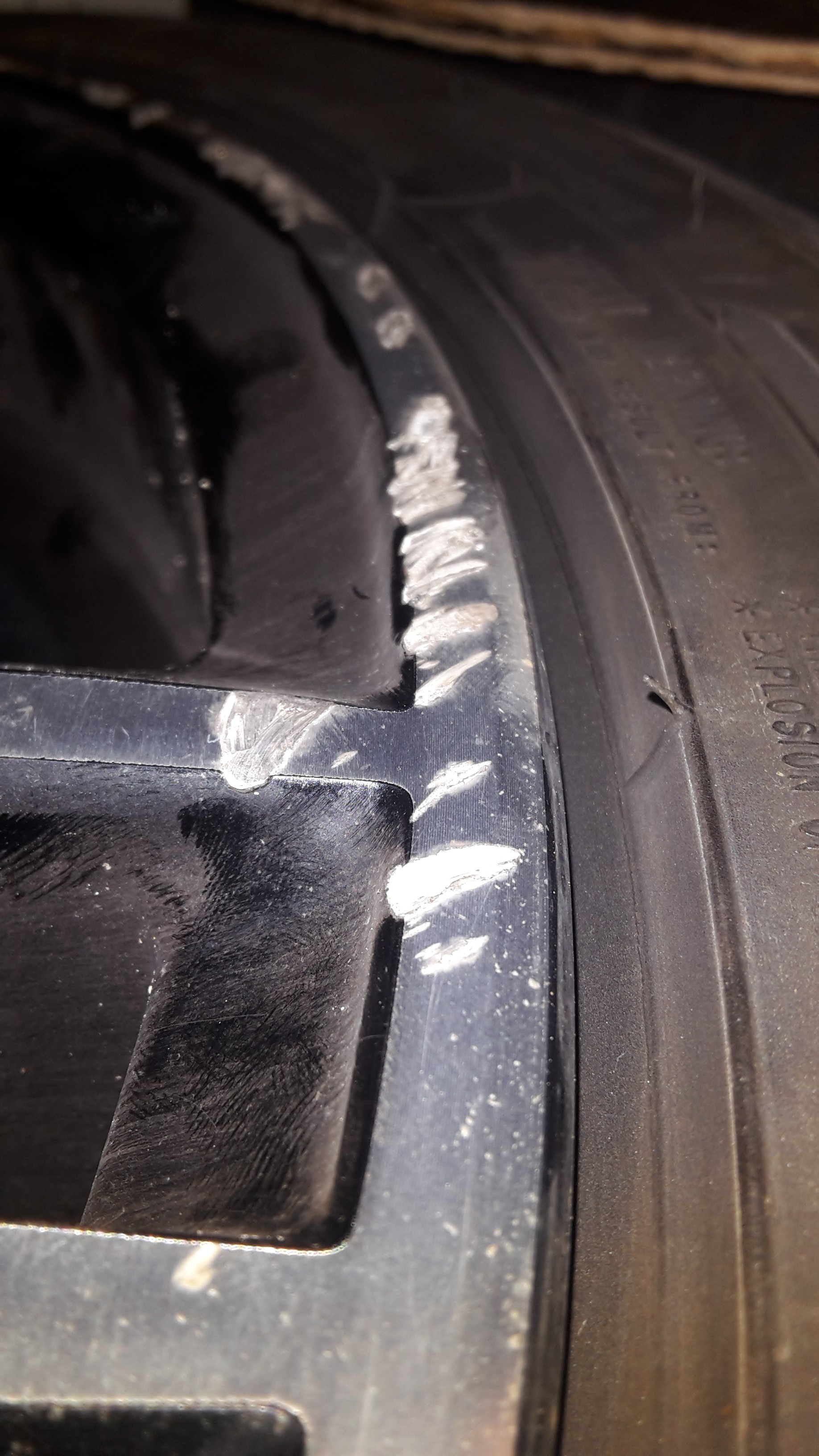

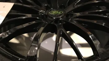

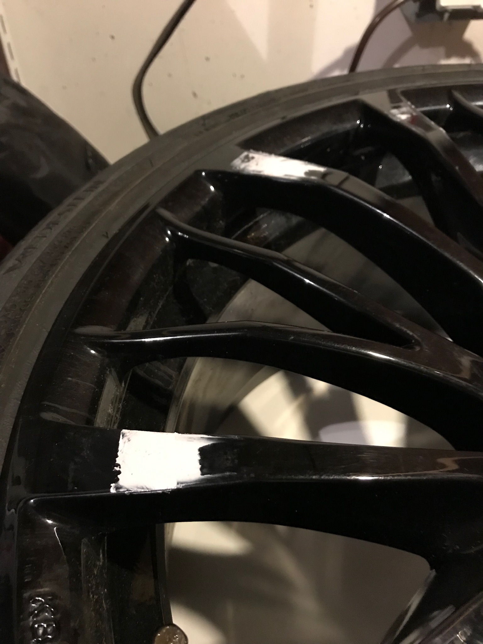

Noch ein bisschen Feinschliff und polieren

Wie würdest Du das machen? Gibt's Spachtel, der nach dem Schleifen so aussehen kann wie die glanzgedrehte Oberfläche?
Glanzgedrehte Oberfläche ist ganz bescheiden. Hatte ich auch schon mal als Tomason. Mußte ich mit Macken weitergeben und habe neue gekauft.

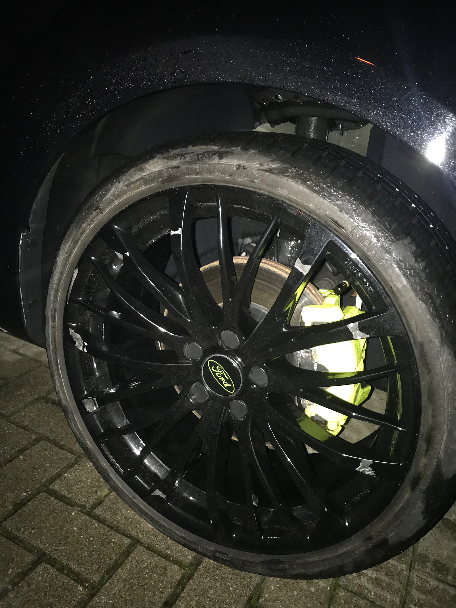

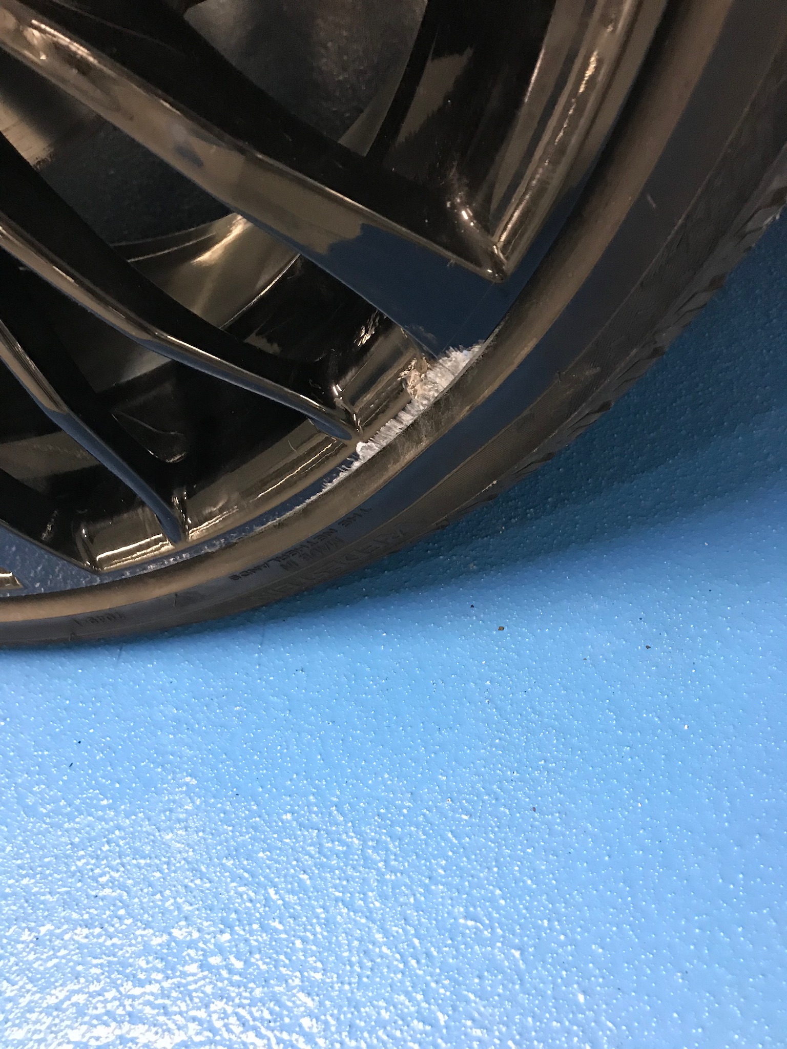

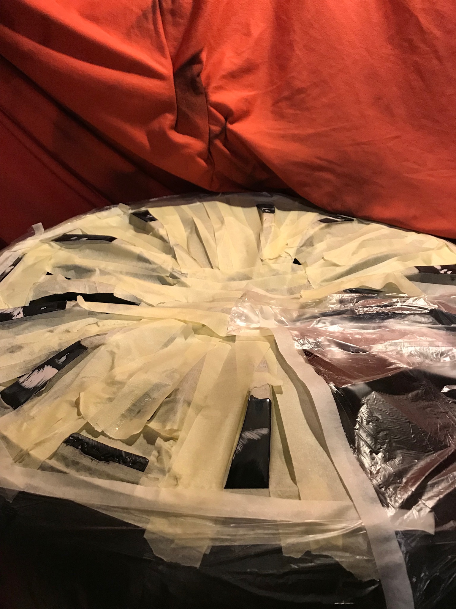

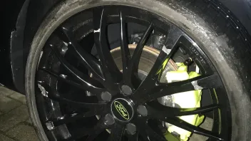

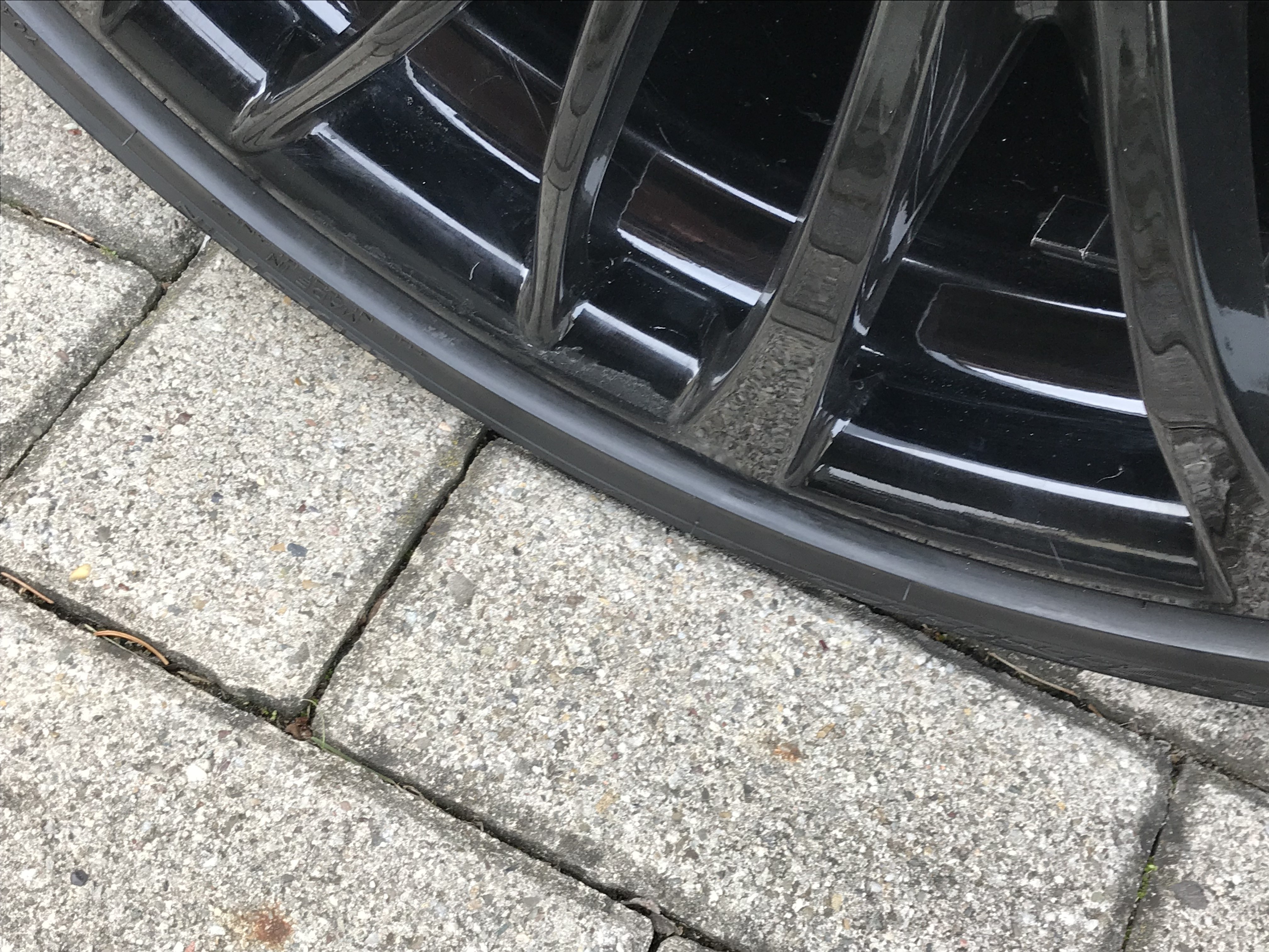

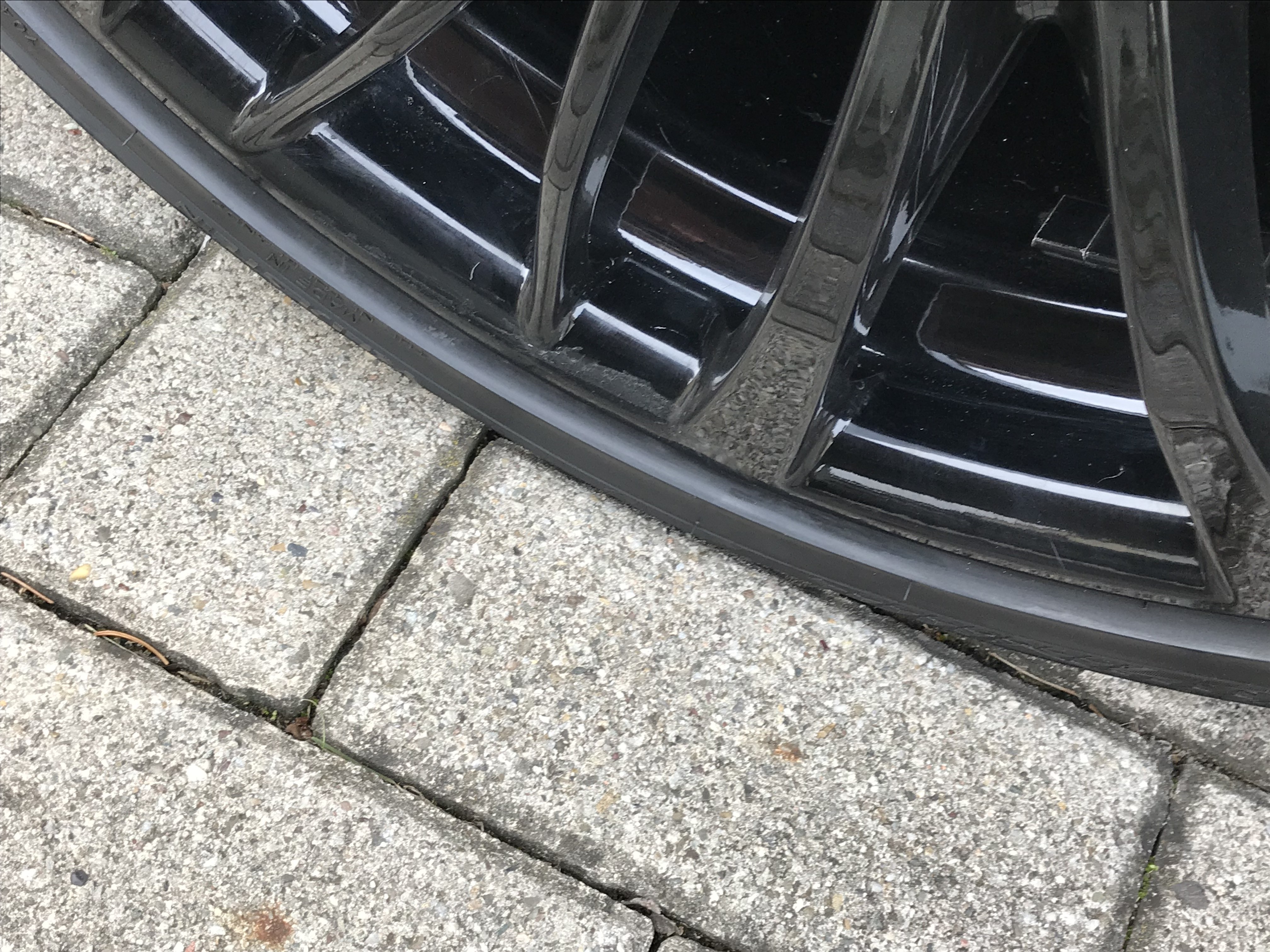

Weiter geht’s. Gestern Abend schon wieder. Bordsteinkante kam viel zu schnell auf mein rechtes Vorderrad zu. Fast alle Speichen haben Kratzer. Also wieder Spachtelmasse, Schleifen, Lack und morgen polieren
morgen gibts Bilder vom Endzustand.
