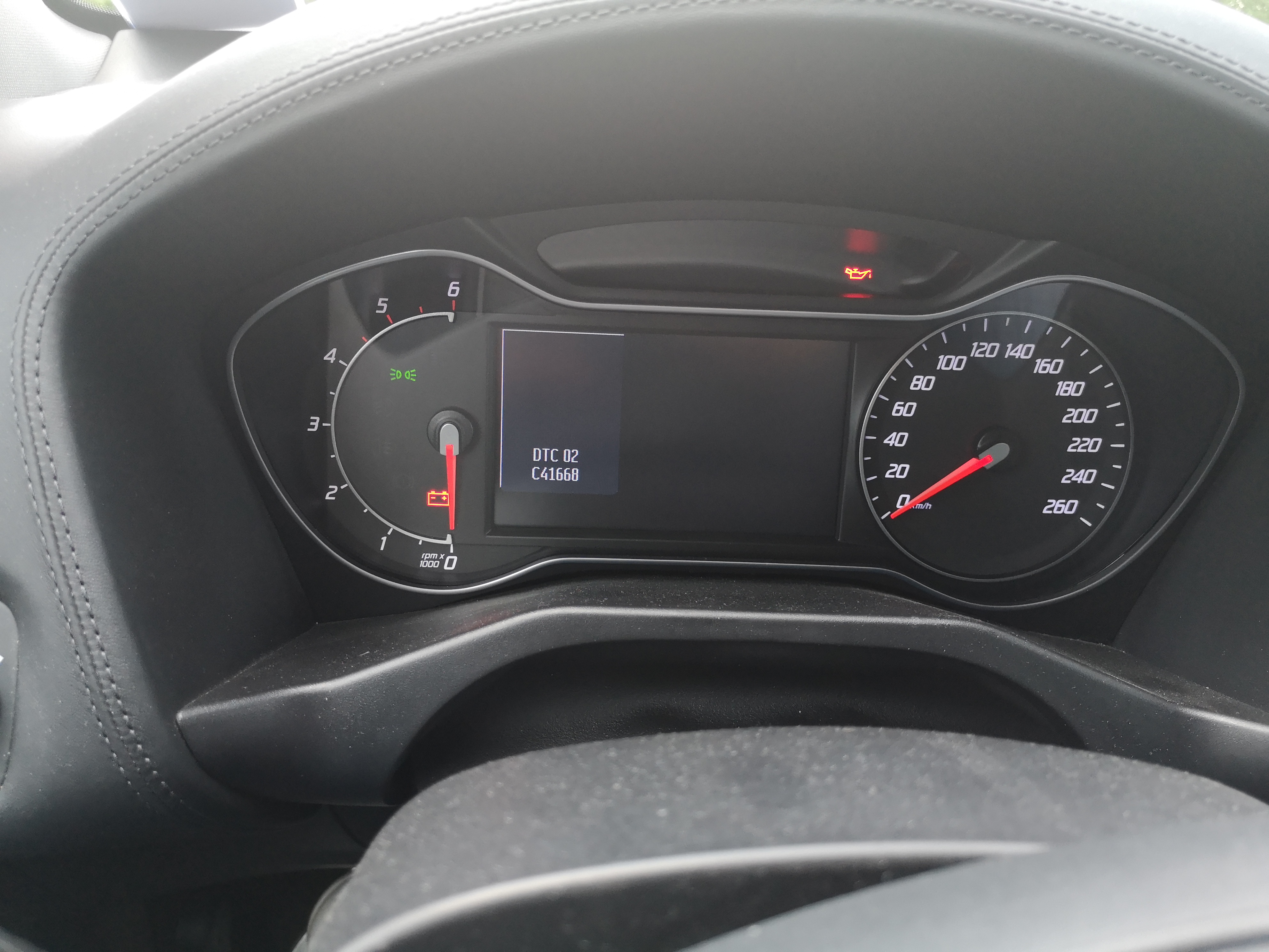

Tempomat fällt unerwartet aus, geht jetzt gar nicht mehr. Fehlercode Liste?
  • Mein Tempomat ging oft unerwartet einfach aus und dann auch gar nicht mehr an.
    Seit heute geht er gar nicht mehr.
    Über das lange halten der ok Taste bin ich in das diagnosemenu gekommen dort sind die Fehler
    dtc 01 F00617 und 02 C41668 gelistet,
    Was bedeuten diese.
    Kann mir einer weiter helfen, wie ich meinen Tempomat en wieder zum Leben erwecken kann?
    Danke schonmal vorab.
  • Die Übersetzung der DTC findest Du hier
    Also F00617 = U3006: Network - Control Module/Power Distribution - Input Power
    und C41668 = U0416: Invalid Data Received From Vehicle Dynamics Control Module
    Diese Uxyz Netzwerkfehler kann man getrost ignorieren, die kommen immer mal beim Zündung Ein-/Aus oder Motorstart durch kurze Unterspannung.
    Besser mal mit Forscan alle anderen Steuergeräte auslesen, vielleicht findet sich da noch was anderes.

  • Ah das ist schonmal gut, ich hab hier mal zwei Videos gemacht, sowohl von dem ganzen diagnosekauderwelsch, der zeigt ja ne Menge unverständliches Zeug an, sowie von dem Tempomat en der hat nicht mehr geht bzw nur manchmal.
    In den aktuellen Fall sieht man wie die maxspeet Regulierung nach mehrfachen drücken plötzlich geht dann aber auch wieder nicht, beim Tempomat en keine Chance diesen zu aktivieren
