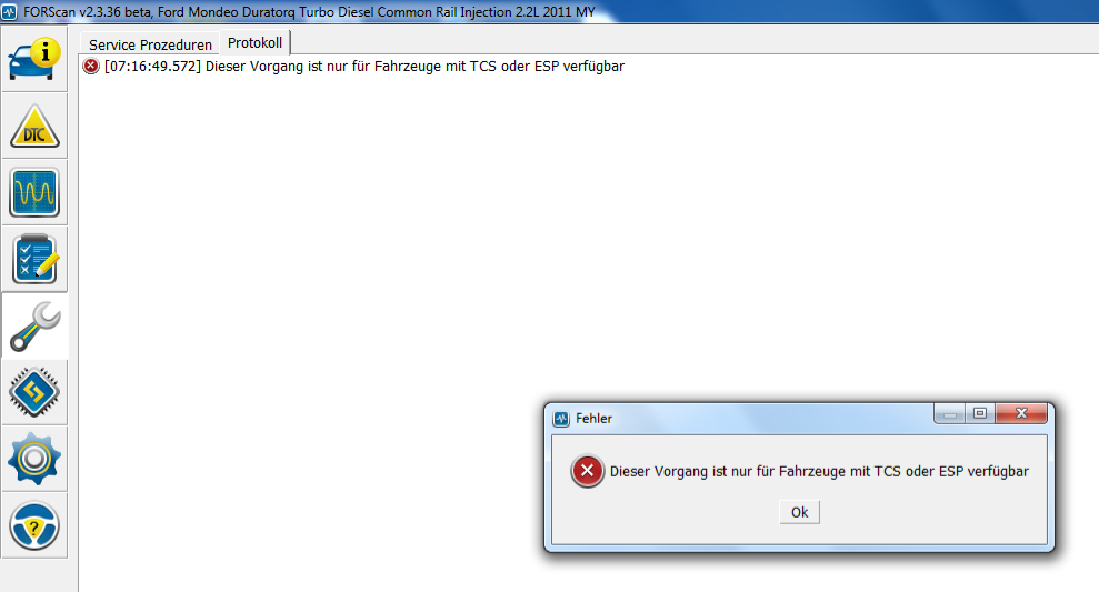

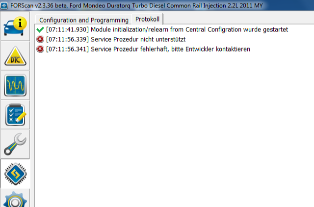

  • Tja, herber Rückschlag. Habe das vor dem Umbau erstmal ausprobiert (zum Glück) und musste feststellen: da geht bei mir garnix mit ForScan! X(

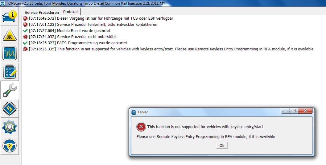

    PATS-Programmierung bringt gleich nach dem Start die Fehlermeldung das Fahrzeuge mit Keyless-Go nicht unterstützt sind:
    Muss nochmal die in der Meldung genannte Programmierung via RFA testen. Aber eigentlich will ich ja meine Schlüssel nicht neu anlernen.

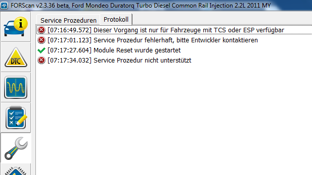

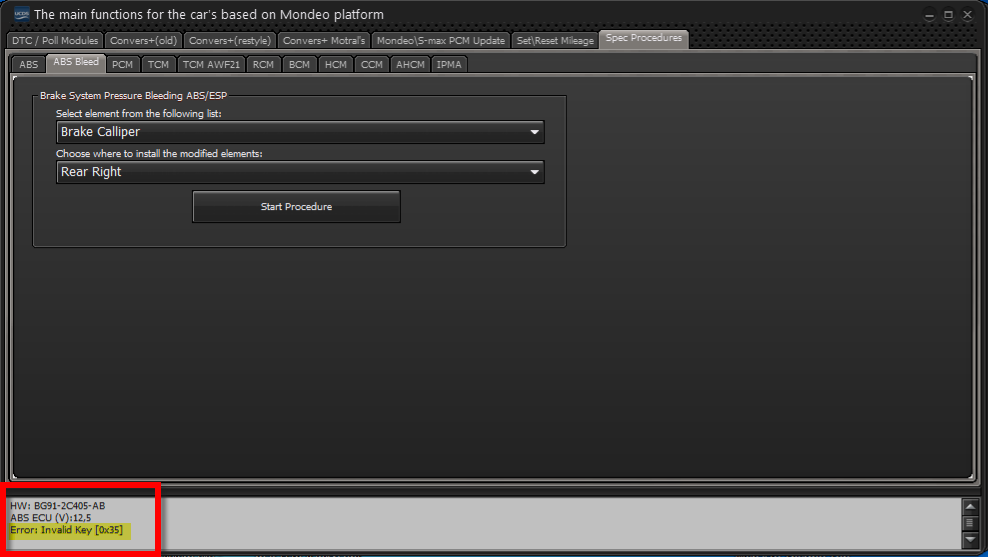

    Auch Bleeding bzw. andere ABS-Funktionen schlagen fehl:
    Nichtmal ein simpler Reset geht:
    Getestet mit zwei Adaptern, einmal einem UCDS und einmal einem Tunnelrats TRE27.

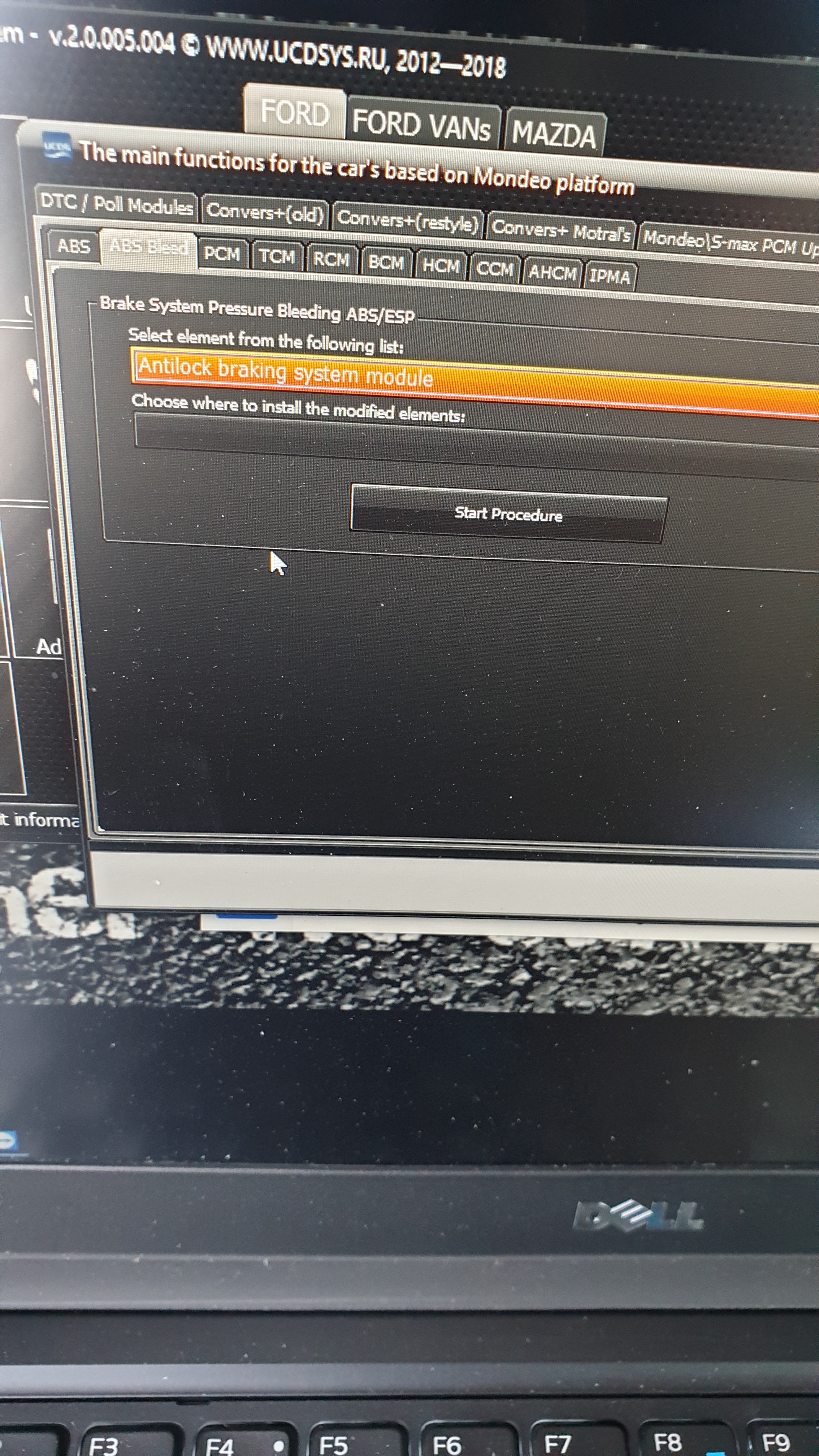

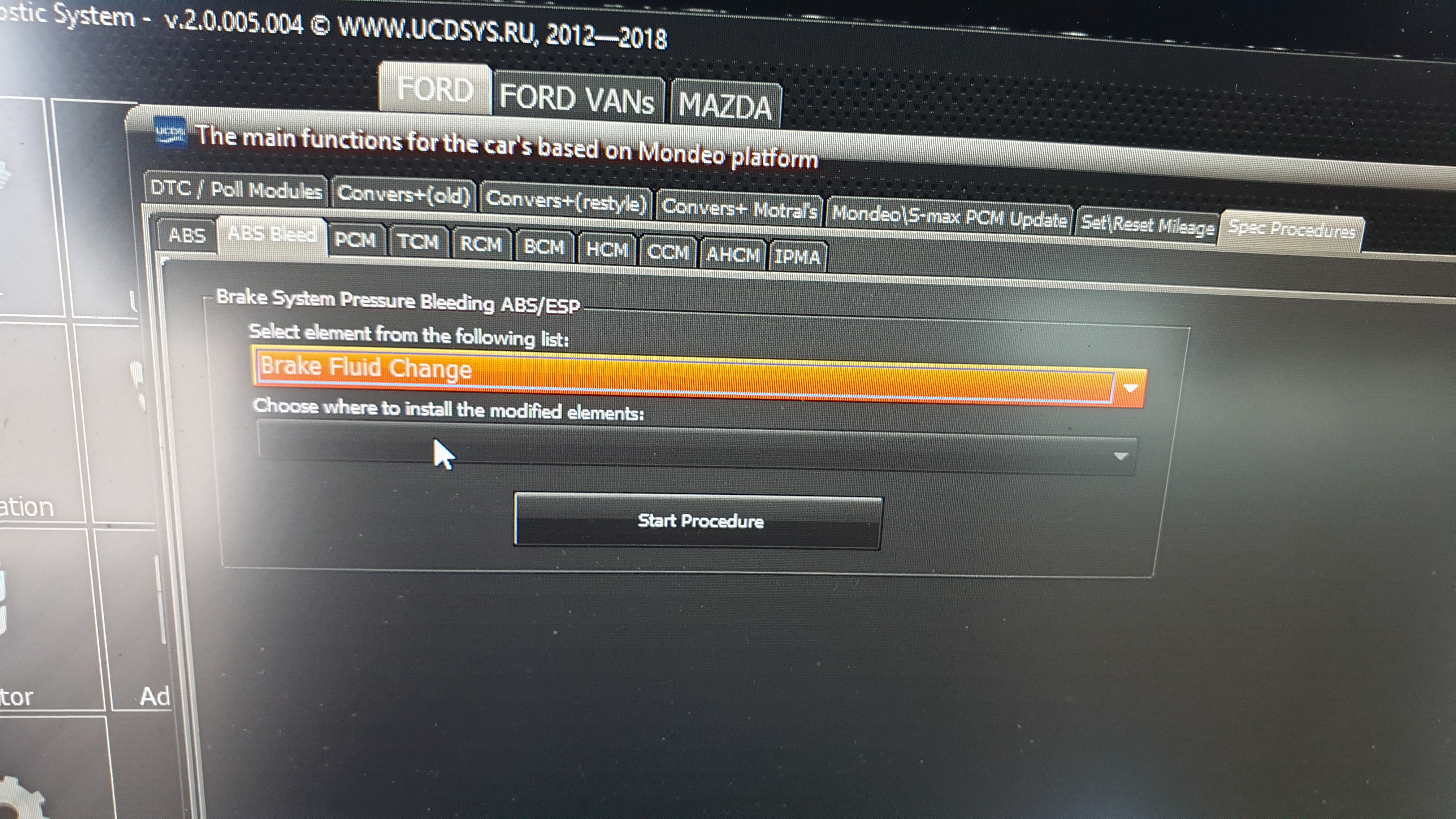

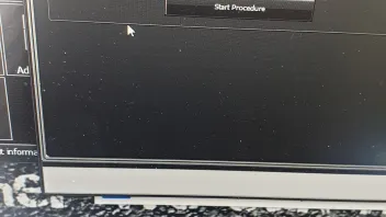

  • Na toll, selbst UCDS versagt beim einfachen Bleeding:
    Habs jetzt mit ForScan gemacht (allerdings nur Bleeding). Aber ForScan macht das irgendwie komisch. Da soll man immer gleichzeitig die hinteren und dann die vorderen Sattel machen. Das macht für mich überhaupt keinen Sinn? Jedes Bremssystem ist doch kreuzweise ausgelegt. Davon aber hat man in der Regel nur einen Auslaufbehälter und macht schön einen nach dem anderen.

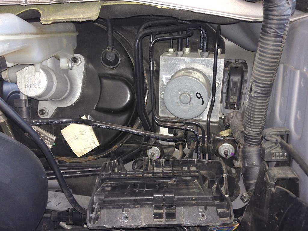

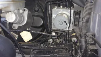

    Ausbau des ABS-Blocks:
    An das ABS-Modul selbst kommt man ultraschlecht ran, nix für Rückengeschädigte. Alles eng und man muss sich reinlegen. Zudem sollte man einen Maulschlüssel mit Ratschenfunktion haben (den hatte ich NICHT, hab nur Ring mit Ratsche), denn man kann jede der Verschlußschrauben am ABS immer nur so 1/6 Umdrehung bewegen und muss dann neu ansetzen.
    Im Kern hab ichs nach ETIS-Anleitung gemacht, jedoch zunächst mit einer Spritze den Vorratsbehälter entleert (jeder Tropfen zählt ;)
    Als erstest habe ich den Stecker entfernt und zur Seite gelegt. Dann die zwei dicken Leitungen welche vom Hauptzylinder unter dem Behälter rüber zum ABS gehen abgeschraubt und ausgebaut:
    Ab diesem Moment läuft unweigerlich Bremsflüssigkeit aus dem Hauptzylinder raus (würg) und man kann eigentlich garnichts dagegen tun, ausser man hat einen passenden Gummistopfen oder sowas zur Hand um den Ausgang am Zylinder und am besten auch das aufgeschraubte Ende der Leitung zu verschließen. Das wollte ich mir eigentlich auch vorbereiten, hatte ich aber zeitlich nicht mehr geschafft.
    Allgemein gilt für austretende Bremsflüssigkeit das diese Lack und Kunststoff angreift. Ich habe daher unterhalb der Leitungen alles großzügig mit "Saugmatten" unterlegt (oben saugend unten dicht), das hat einiges abgehalten. Dennoch kleckert man unweigerlich und das sollte man umgehend mit Reiniger säubern, spätestens nach erfolgter Reparatur/Umbau alles wirklich auch sauber machen (ETIS nennt hier "Wasser", ich würde Bremsenreiniger nehmen).

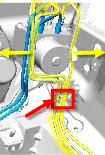

    Ich hatte irgendwie geglaubt ich müsse auch diese gelb markierte Leitung, welche in den Ausgleichsbehälter gesteckt ist, abziehen:
    Diese versorg das Kupplungssystem. Das braucht es aber nicht und sollte man auch besser lassen, denn dann läuft der Hauptzylinder mal so richtig leer. Man bekommt das ABS später auch bei gesteckter Leitung raus.
    Danach die dicken (8mm) Leitungen am ABS abschrauben (das geht noch ganz gut mit einem einfachen 13er Maulschlüssel). Vorher sollte man die Leitungen aus dem Plastikhalter drücken (unten links am ABS-Halter). Dann kann man die vorne liegende Leitung relativ einfach entnehmen. Wie man hier erkennt sind die Leitungen etwas "verflochten". Besonders die von mir gelb eingezeichnete, dünne Leitung am ABS-Block verhindert das man die hinten liegende Leitung vom Zylinder einfach so rausnehmen kann:
    Was das Symbolbild nicht eben nicht zeigt ist, das direkt oberhalb der Leitungen Karosserieblech ist und der Platz nicht ausreicht um die dicke Leitung irgendwie da nach oben raus zu bekommen. Man muss also zuerst die Plastikführung (1) rausmachen, welche drei Bremszylinderleitungen nach oben zum Block führt und dann diese auseinanderdrücken (2) um die dicke Leitung dann in die gezeigte Richtung (3) rausziehen zu können. Das ist etwas fummelei, weil die Leitungen nur zu gern wieder in die Halter flutschen. Das ist super-schlecht gelöst von Ford an der Stelle und extrem Service-Unfreundlich.
    Hat man das dann endlich geschafft geht es daran die dünnen Leitungen vom ABS-Block abzuschrauben. Hier habe ich keine vorteilhafte oder nachteilige Reihenfolge ermitteln können und hab von links nach rechts gearbeitet. Leider ist es auch so das wenn man eine Leitung gelöst hat deswegen nicht mehr Platz für die Nächste zum ansetzen des 11er Maulschlüssels hat, da die gelöste Leitung aufgrund der engen Platzverhältnisse praktisch nicht zur Seite geschoben werden kann. Mit etwas Glück kann man nach dem anlösen der Schraubverschlüsse mit der Hand, bzw. zwei Fingern weiter aufdrehen. Das ist aber auch recht anstregend, weil man sich so verrenken muss dabei und nicht sieht was man macht:
    Aus den dünnen Leitungen am ABS-Block kam übrigens wie erwartet keine Flüssigkeit raus. Diese wurde aufgrund der Kapillarwirkung in der Leitung gehalten. Aber beim rumhantieren mit den Leitungen (flutschen gern mal wieder zurück von da wo man sie hingedrückt hat) spritzen dann schon einige Tropfen raus. Hier vielleicht besser eine Schutzbrille und Mundschutz tragen, denn das Zeug ist ja auch giftig.
    Jetzt schraubt man unten die zwei Schrauben vom Halter des ABS Blocks ab, da kommt man super ran, mit der 10er Nuss (was auch sonst ;) Jetzt wäre das ABS theoretisch frei, aber raus bekommt man das noch lange nicht. Wer glaubt man könne es nun einfach in Fahrtrichtung rausziehen hat die Rechnung ohne die Ford-Ingeneure gemacht! Die dünnen Leitungen für die Bremszylinder laufen gegen den Uhrzeigersinn um um die ABS-Pumpe herum und versperren somit den Weg für den Block mit Halter:
    Hier habe ich nun den unterhalb sitzenden Plastikhalter entfernt und die Leitungen in Richtung der gelben Pfeile so weit es geht weggeschoben. Dann kann man das Modul samt Halter so weit zu sich ziehen das es unten aus den Führungsbolzen/Gewinden raus ist. Dann muss man es "rausfummeln", gegen den Uhrzeitsinn drehen und durch die immer wieder zurückdrückenden Bremsleitungen durchziehen. Dabei habe ich darauf geachtet das ich das Modul nur um seine Achse drehe und möglichst nicht kippe das keine Bremsflüssigkeit aus den oberen Öffnungen fließt. Auch weil unterhalb vom ABS, sinnvollerweise, ein offener(!) Motorkabelstrang in einer Pritsche verläuft. Was das wieder soll erschließt sich mir auch überhaupt nicht, denn sonst ist alles schön in Kunststoffrohr ummantelt. Läuft hier Bremsflüssigkeit rein, wird diese auf Dauer die Leitungsmäntel schädigen/auffressen - was das dann bedeutet ist wohl jedem klar...
    Also auch hier wären Verschlußstopfen (dichte, nur die einfachen roten/gelben Plastikschutznippel) von großem Vorteil! Vielleicht hat ja jemand eine Idee/Bezugsquelle für solche Verschlußstopfen, auch für die offenen Leitungsenden?
    Nun hat man endlich das Teil draussen!

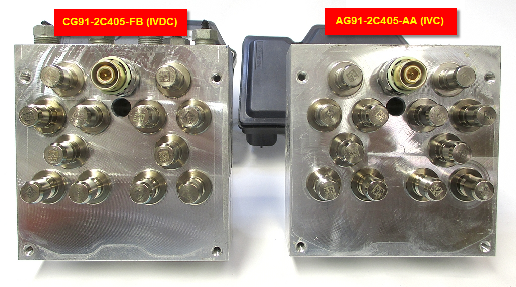

    Hast Du die aufgesägt? Also was ich meine ist folgendes. Hier der Vergleich von zwei ABS die ich da hab, einmal ein AG91 (noch einen Ticken älter als meines, ein BG91) nur mit "IVD" also "Standard ESP/ABS" und daneben ein CG91 mit IVDC also "Erweitertem ESP/ABS" welches ich einbauen will:
    Die mechanischen Blöcke sind absolut identisch und passen untereinander. Ebenso mein Block. Und welcher mechnische Alu-Teil da dran ist kann das Modul nicht wissen. Was da im Alublock drin steckt sind nur Magnetventile, keine weitere Elektronik.
    Hat das bei Dir anders ausgesehen?
  • Die mechanischen Blöcke sind absolut identisch und passen untereinander.
    das ist m.W. beim vFl anders. Hier soll es 2 Ventile mehr beim erweiterten ABS Modul geben. Das habe ich allerdings auch nur gelesen, nicht selbst gesehen.
  • das ist m.W. beim vFl anders. Hier soll es 2 Ventile mehr beim erweiterten ABS Modul geben. Das habe ich allerdings auch nur gelesen, nicht selbst gesehen.
    Ja ok, das würde dann mechanisch auch nicht passen. Oben habe ich aber bewiesen das es zumindest für den FL nicht so ist. Wobei das AG91 Modul theoretisch auch noch in einem vFL drin gewesen sein könnte.
