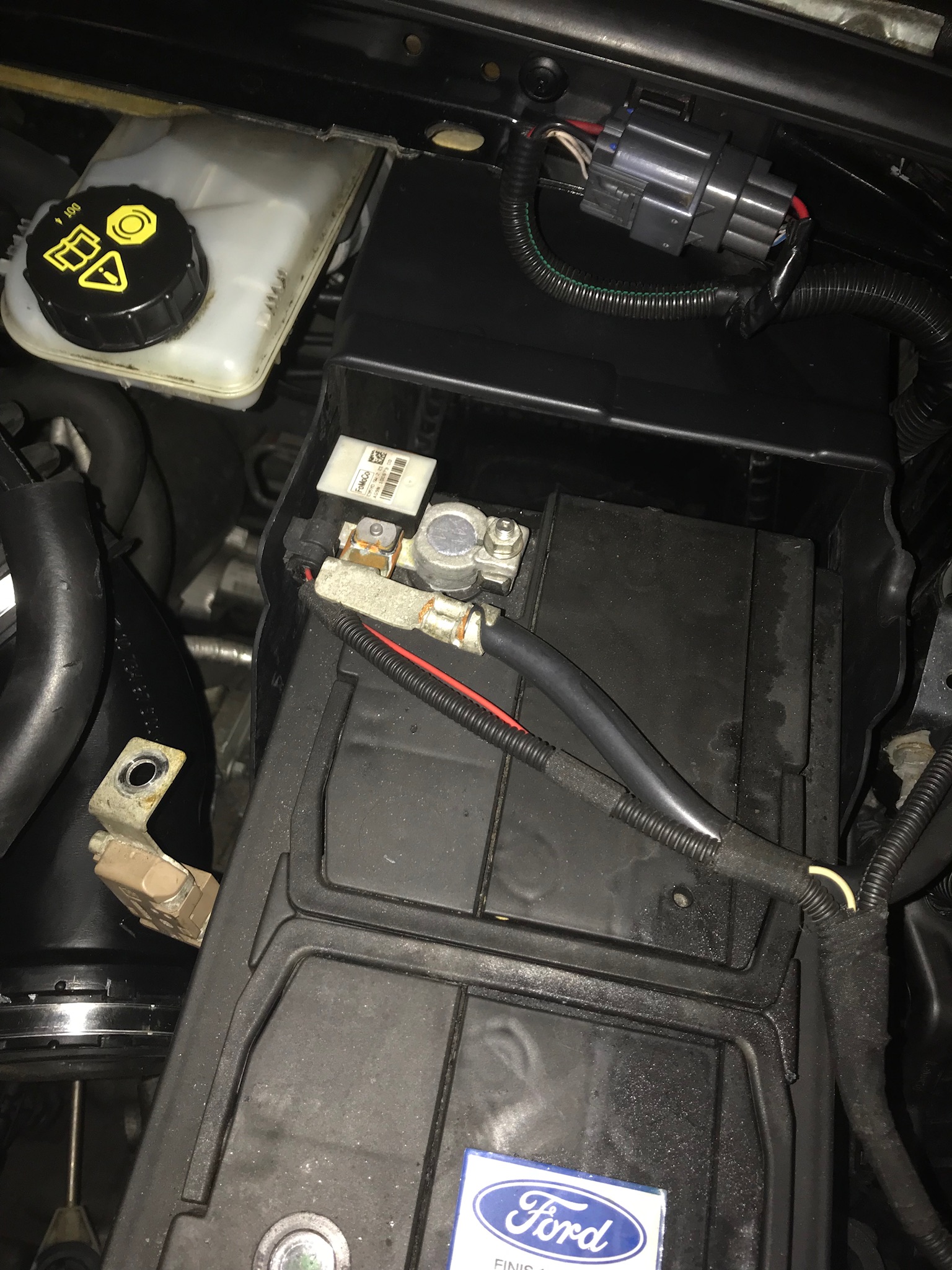

er hat keinen Batteriesensor und ich glaube fast das es diesen erst mit der EZs ab 01/2011 gab.
Da irrst Du. Die ersten wurden wie gesagt im Frühjahr 2010 (glaube es war 03 oder 04/2010) mit Sensor ausgestattet. Wir haben hier User im Forum mit Mondeo des zB. Baudatums (nicht EZ!) Mai 2010 die den Sensor drin haben.
Da irrst Du. Die ersten wurden wie gesagt im Frühjahr 2010 (glaube es war 03 oder 04/2010) mit Sensor ausgestattet. Wir haben hier User im Forum mit zB. Baudatum (nicht EZ!) Mai 2010 die den Sensor drin haben.

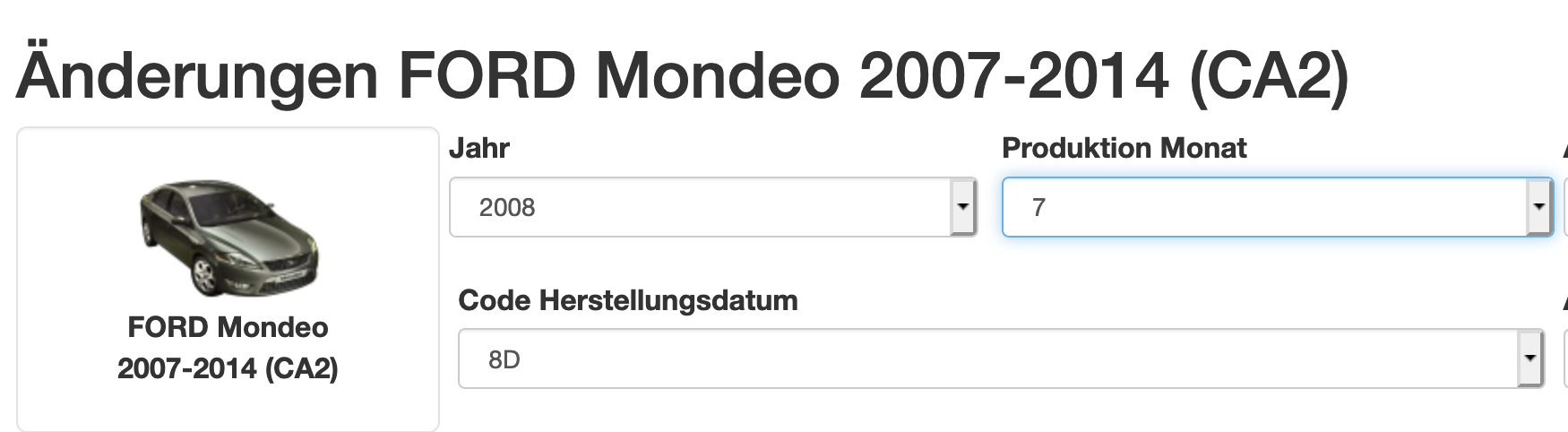

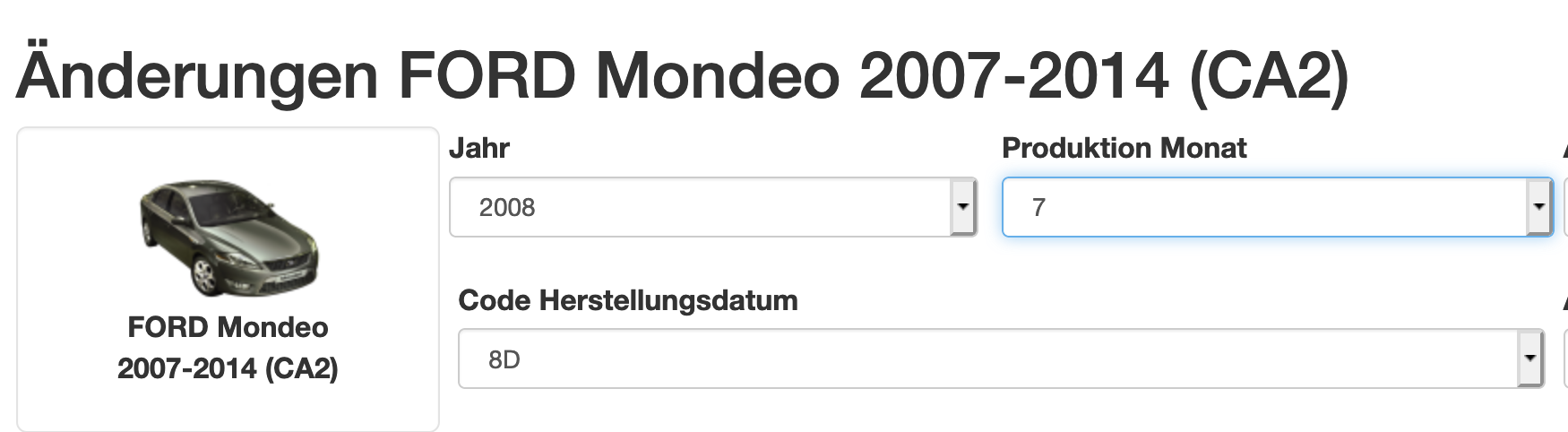

Hier mal ein Suchergebnis von Google.

Autasch
an die VIN hab ich nicht mehr gedacht. Also meiner ist "AR" also Oktober 2010. Hat aber trotzdem keinen Sensor... kanns ja nicht ändern.

Autasch

Meiner hat übrigens auch kein so'n Ding, obwohl FL, AB in der VIN!

JA, nicht ganz so elegant wie in dem Link... aber das hatte ich echt vergessen. Das Alter...

Das meinte ich ja. Die Batterie hält dadurch keinen Tag länger. Man muss nur beim Wechsel die Sensor Kalibrationsdaten zurücksetzen, soweit ich das noch im Kopf hab. Sonst könnte es sein das nicht ordentlich geladen wird, weil der Sensor über die Zeit Messdaten integriert.

So sieht’s aus. Nur wenn Sensor dann auch ein Reset! Wird dir auch mit einem blinkenden Batteriesymbol quittiert.

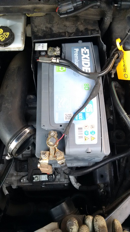

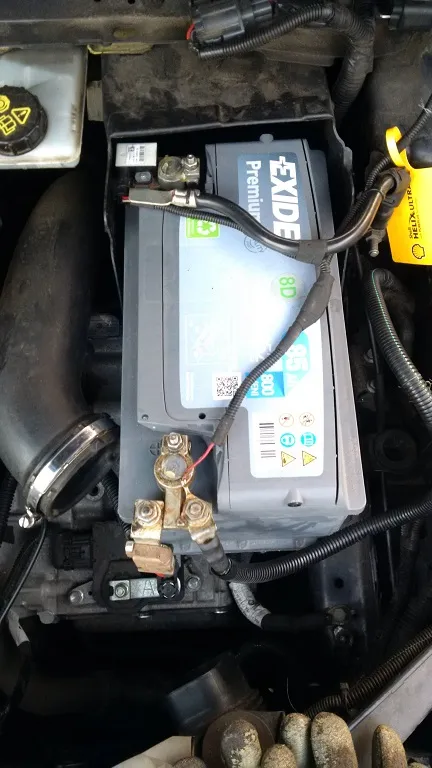

was gegen eine 95Ah
eine 95AH muss 190mm hoch sein um in den Halter zu passen. Das ist sehr knapp. Standarthöhe ist 175mm, da sind 85Ah das Maximum.
