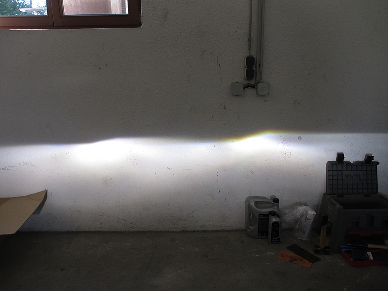

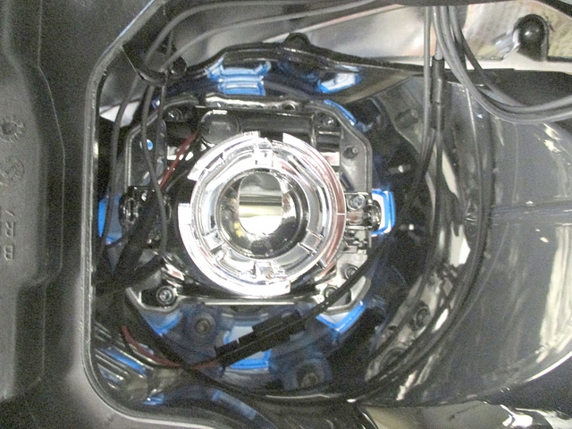

  • So, heute endlich mal die Lampen reingemacht, sonst fangen die noch an zu rosten in der Kiste ;)

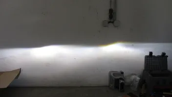

    Ratet mal was vorher und nachher war?
    Diesmal hab ich mich auch ganz schön hart getan mit den doofen Scheinwerfersteckern. Sonst gingen die verhältnismässig leicht, aber heute wollten sie zum verrecken nicht. Da hab ich das einfach dran gelassen und am Auto montiert, ging auch. Praktisch wenn man einen magnetischen Steckschlüssel hat :)

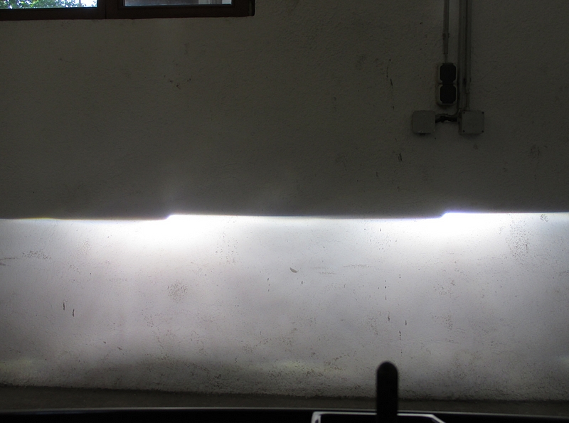

    Jetzt bin ich mal auf die erste Nachtfahrt gespannt. Ich habe das Auto ca. 2m vor der Wand abgestellt und den Scheinwerferverlauf auf der Wand mit Klebeband nachgezogen. Nach dem Wechsel konnte ich das problemlos mit den Einstellschrauben am Scheinwerfer wieder exakt in diese Position bringen.

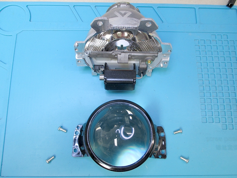

    Die Brenner sind noch diesselben weil ich der erst vor einem halben Jahr gekauft hab (Osram Nightbreaker Laser https://www.ebay.de/itm/2X-D1s-Xen…er/283467094994)

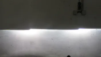

  • Aber so den ganz Großen Unterschied kann ich nicht sehen.
    Doch, im rechten Bild ist der ganze Abfall schon aufgeräumt.:spiteful:
    Aber ist schon ein gut definierter Verlauf der Hell-dunkel-Grenze.

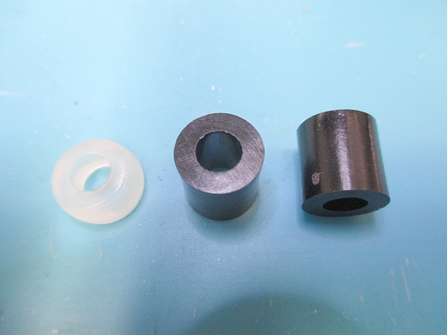

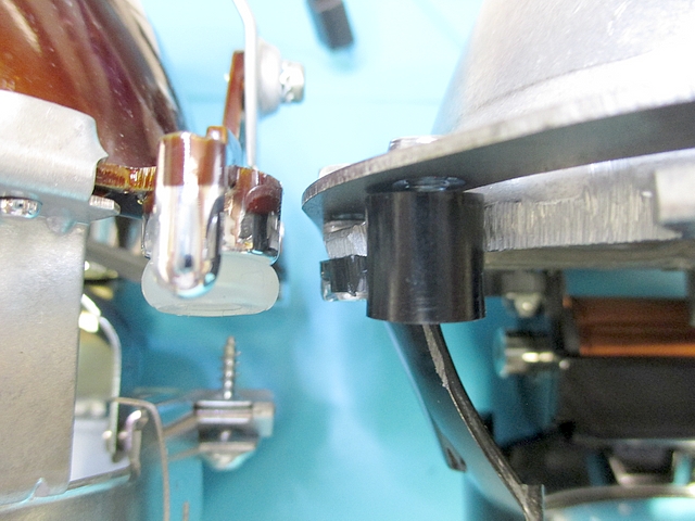

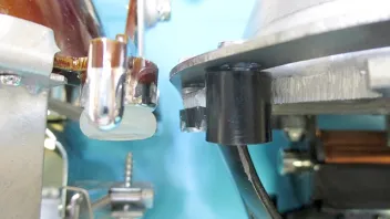

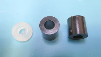

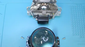

  • Im Set liegen diese Plastikbuchsen bei, die später die Gummipuffer (links) vom Original-Brenner ersetzen:
    Wenn man diese montiert dreht man natürlich fest bis Anschlag, das ist anders als bei den Gummidingern. Diese sind ja auch nicht zur Schwingungsdämpfung gedacht, sondern dienen zum ausrichten des Brenners im Scheinwerfer. Selbiger kann ja über die äußern Stellschrauben nochmal justiert werden, aber falls der Justagewinkel nicht ausreicht müsste man da dran. Die Buchsten halten den Brenner im Gehäuse dann auf etwa den gleichen Abstand wie bei den Originalen mit Gummipuffer:
    In Scheinwerfern neuerer Bauart (spätere FL) ist die Konstruktion wieder etwas . Da sind dann kleine Federn anstelle der Gummipuffer. Leider habe ich aktuell nur dieses Bild:
    Aber auch hier habe ich die Buchsen montiert und festgezogen. Wichtig bei allem ist, sich vorher den Verlauf der Scheinwerfer auf der Wand zu markieren und hinterher alles wieder so einzustellen. Mit den Rädern aussen am Scheinwerfer lassen sich auch nur horizontale und vertikale Ausrichtung justieren, nicht aber die Kippung. Die könnte wichtig für den Winkel der kleinen Stufe im Scheinwerferlicht sein. Das ginge dann wiederrum nur über die Stellschrauben im Scheinwerfer, was aber dann bei den nachrüst-Brennern nicht mehr möglich wäre.

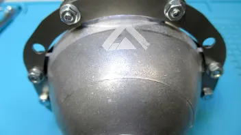

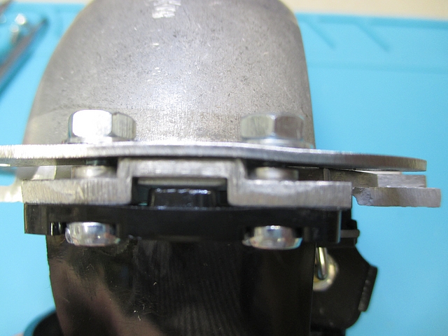

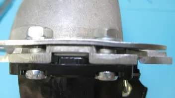

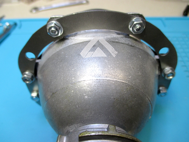

    In Summe finde ich die Konstruktion der Retrofit-Reflektoren und Mechanik vergleichsweise einfach und unpräzise. Sieht eher nach China/Indien aus. Der anzubauende Adapter für die MK4 Scheinwerfer ist aus dünnem Blech, scharfkantig und unpräzise gefertigt (siehe Bild mit der "Biegung"):
    Daher bin ich ja so verwundert das die so viel besser sind/sein sollen als die Originalen von Hella. Jetzt sind sie drin und mal sehen ob das besser ist als die Originalen, noch habe ich so meine Zweifel. Klar die Schärfe der Hell/Dunkelgrenze ist signifikant, aber ob auch die Leuchtkraft spürbar besser ist oder sich nur über ein LEG zeigt, bleibt abzuwarten.

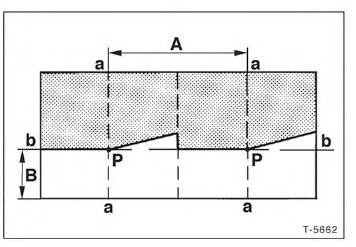

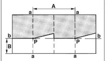

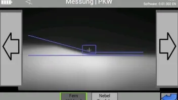

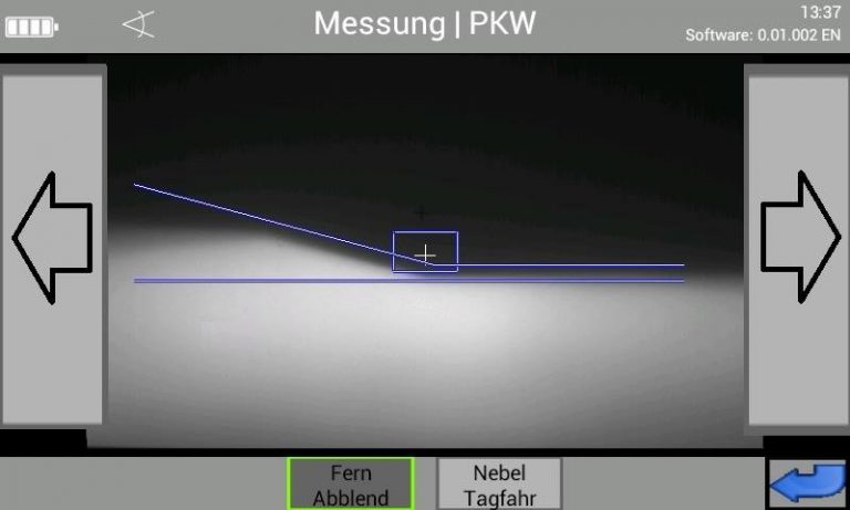

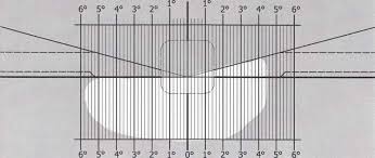

  • Ich meine die Achse des Brennpunktes und damit den Winkel des nach rechts scheinenden Lichtes (ab Punkt "P" in der Höhe "b"):
    Mit den der oberen Einstellschraube kannst Du nur die horizontale Lage ändern ("A" oben im Bild), also den Lichtkegel nach links oder rechts verstellen und somit die Richtung und den Abstand des Scheinwerferlichtes beeinflussen.
    Mit der unteren Stellschraube die Höhe ("B" oben im Bild), also nach oben oder unten verstellen um die 1% Neigung zu erhalten.
    Wenn jetzt aber der Winkel nicht stimmt, das ganze also gekippt ist, dann kann man das nur minimal durch ändern der Dreipunktbefestigung im Scheinwerfergehäuse machen.
    Das ist alles streng genormt und das austretende Licht muss sich innerhalb einer kleinen Toleranz exakt in dem angegebenen Kurvenverlauf bewegen. Die Lichteinstellgeräte zeigen das an, entweder "analog" oder "digital":

  • Jetzt sind sie drin und mal sehen ob das besser ist als die Originalen, noch habe ich so meine Zweifel.
    gerade bei dem rechten SW sieht man die Unterschiede gut. Die Ausleuchtung ist bedeutend homogener
    Am Punkt P hast Du jetzt bei beiden SW einen größeren voll ausgeleuchteten Bereich. Das ist der Hauptteil der nachher die Straße ausleuchtet. Sollte also besser sein.
