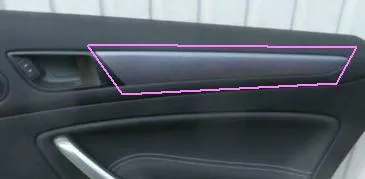

    diese schwarz glänzende plastikblende in der tür verkleidung, die sich vom griff richtung b-säule zieht, klappert wie doof. naja nicht immer, nur wenn ich -alleine- musik höre ;)
    nun habe ich versucht, das teil irgendwie abzuziehen, allein wie auch im verbund mit der hartplastik*schale*, in der sich griff und taster für den fensterheber befinden. leider erfolglos. nach dem, was ich hier eruieren konnte, sollte man das gedöns aber irgendwie abziehen/lösen können. ist ja wohl auch vorbedingung, um dann die ganze türverkleidung (mit ihren sechs schrauben) zu demontieren.

  • Die obere Zierleiste ist von Innen verschweißt. Die bekommt man nicht ohne Ausbohren ab.
  • echt jezz ey....??? neee, ne...?
    wie oben schon geschrieben... habe ich iwo hier im forum gelesen, dass man, wenn man die türverkleidung abbauen will, zuerst das plastik um griff und fensterheber abhebeln soll. das scheint doch mit dieser verfi...ten zierleiste irgendwie zusammenzuhängen.... menno...
    ich meine dieses mistding hier:
  • Ja dieses Teil ist verschweißt.
    Aber wenn man die Türpappe abbaut, dann kann man es vorsichtig ausbohren. Habe es bei mir so hinbekommen, das ich die Leiste dann wieder einclipsen kann und hält super.
    Man bekommt nur diese "Schale" hinter dem Türhebel ab, welches vor der Leiste ist.

  • habe ich iwo hier im forum gelesen, dass man, wenn man die türverkleidung abbauen will, zuerst das plastik um griff und fensterheber abhebeln soll.
    Nicht ganz.
    Gemeint ist das silberne Plastik-Inlet im Türgriff, auf Deinem Bild am unteren Rand. Dahinter befinden sich 2 der Schrauben, die raus müssen.
  • zuerst das plastik um griff und fensterheber abhebeln
    Hinter dem Türgriff befindet sich eine kleine Plastikblende, die ist damit gemeint. Darunter ist dann eine Torxschraube. Beim Vorfacelift war das noch so ein winziges rundes Deckelchen, bei Fl ist die Abdeckung etwas größer.

  • Das silberne Teil am Türgriff ist klar mit den zwei Schrauben, das war schon beim Vorfacelift so aber wie gesagt schau mal genau hinter dem oberen Türgriff, da ist bei deinem Fl eine Plastikblende dahinter unter der sich eine Schraube befindet die muss natürlich auch raus.

  • Und ich bin zu spät:doublethumbsup: Und übrigens das Inlay ist gesteckt und nicht geschraubt oder sonstwas ab Faclift. Das Teil läßt sich wenn die Griffmulde entfernt ist in Fahrtrichtung nach vorne rausschieben.

  • Dann kann die Türverkleidung drinbleiben. Muss nur die Griffmulde ausbauen weil meine klappert seit neuestem auch auf der Beifahrerseite
