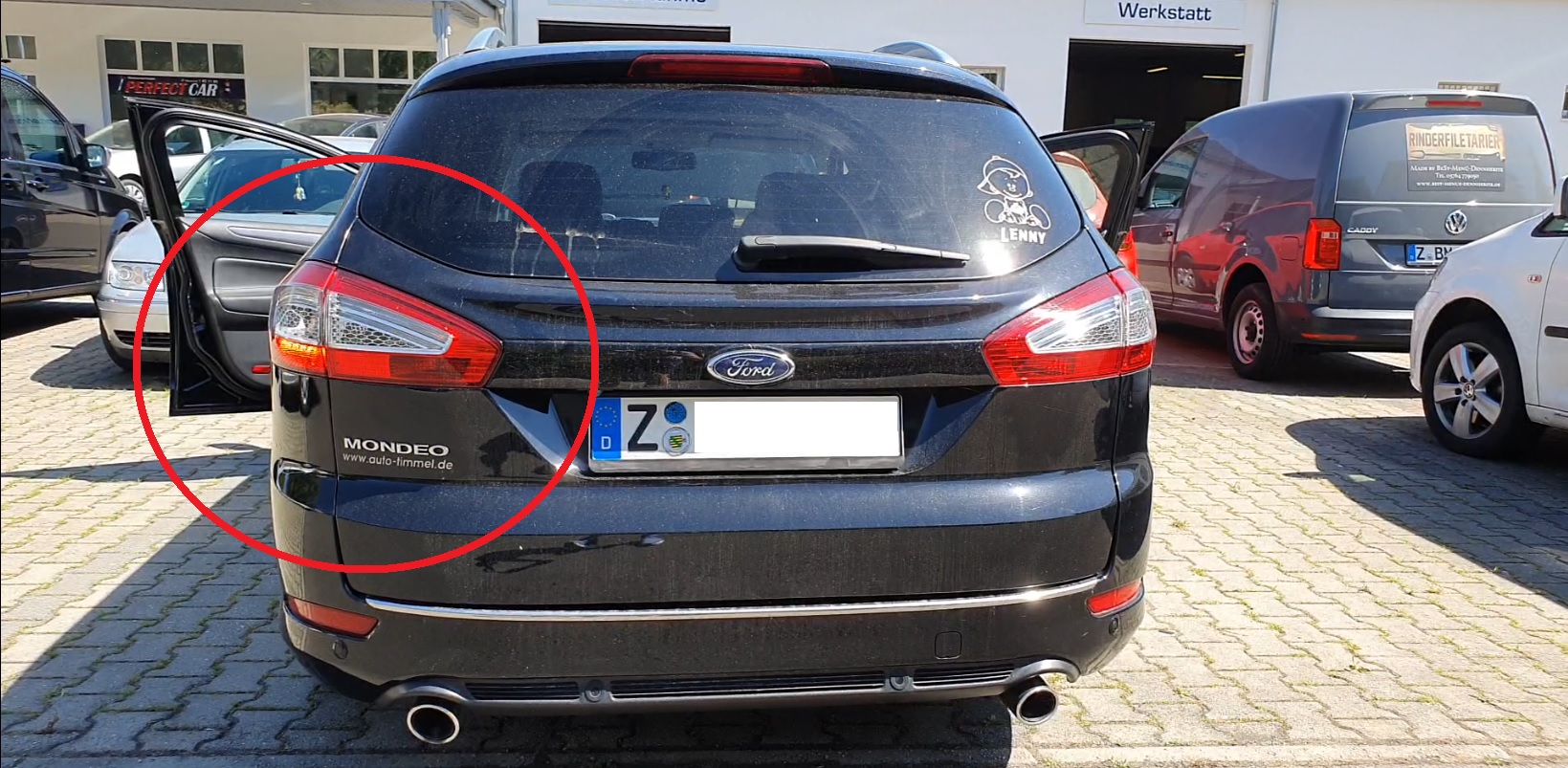

    leider musste ich am Montag nach folgendem Fehlerbild meinem Mondi in die Werkstatt des Vertrauens bringen.
    Die Tagfahleuchten leuchten beim aufschließen, sobald Zündung und/oder Motor an ist, Leuchtet nur noch eine (die Linke) Seite. Zudem "glimmt" permanent die linke Bremsleuchte und das Schiebedach funktioniert nicht.
    Wenn man das Bremspedal drückt, leuchtet leider keine (!) der drei Bremsleuchten.
