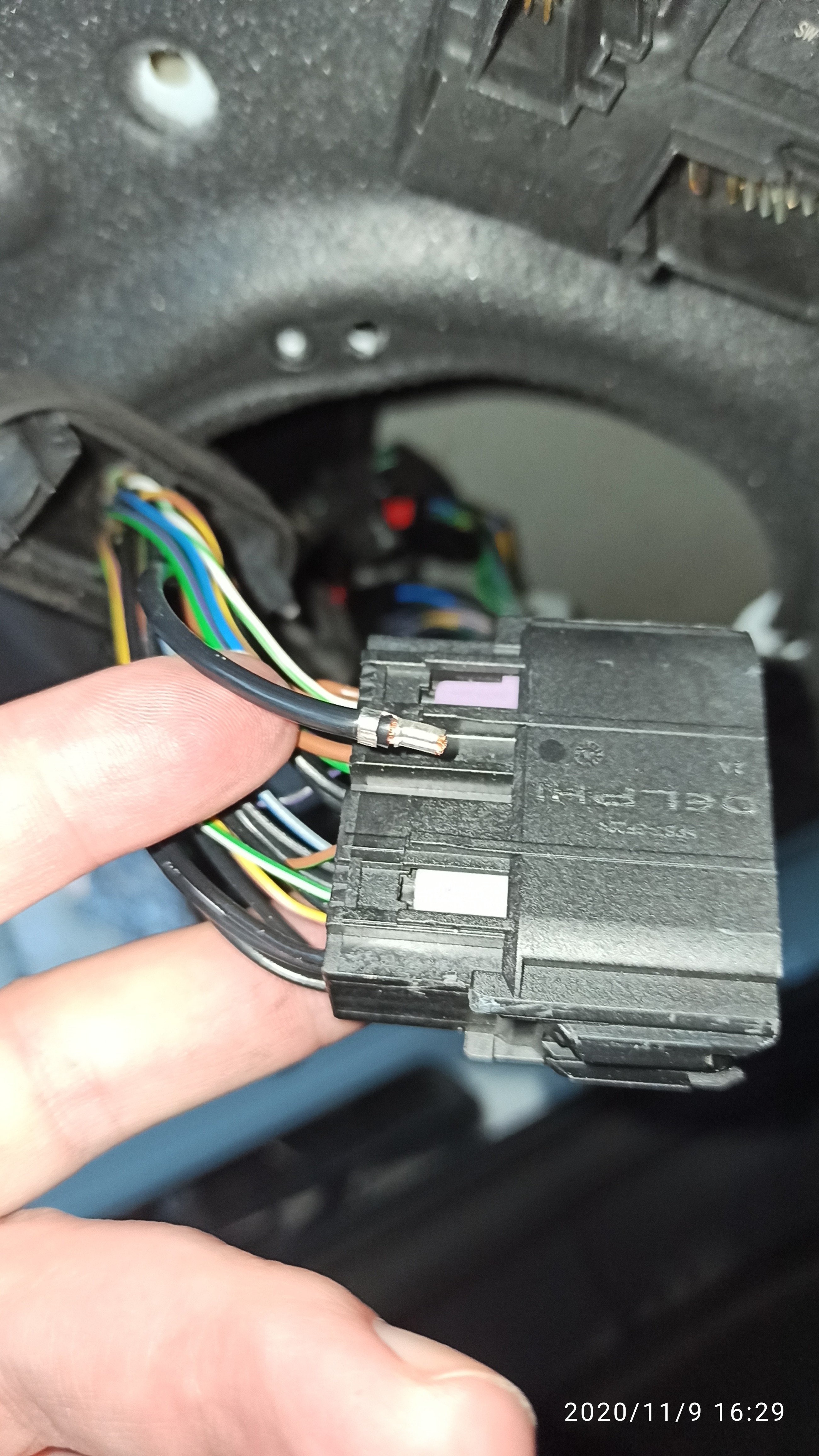

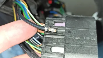

    Habe Deinen Beitrag gelesen. Bei mir ist in dem Kabelbaum BG9T-14A584-BCD ein Pin im großen Stecker A-Säule abgebrochen. Laut Ford Köln ist diese Teilenummer weder bei denen noch bei irgendeinem FFH noch lieferbar.
    Super bei einem 8 Jahre alten Auto. ??
    Hast Du irgendeine Idee, wo man den noch bekommen kann, oder evtl. auch nur den Pin selbst? ??

    Oh, das scheint mir die Masse vom Türmodul zu sein (Schwarz/Violett, 2.5mm²): https://mk4-wiki.denkdose.de/artikel/tueren…inout_c25-ab_fl
    Das macht bestimmt tolle Probleme in Deinem Fahrzeug!
    Einzelne Pins wirst Du nicht bekommen von Ford, aber zum Glück gibt es ja uns :) und Ford entwickelt da nichts selbst. Sowas kann man nachkaufen, auf dem freien Markt.
    Aber es ist die Frage ob Du einen einzelnen Pin wirklich verarbeiten kannst? Dazu braucht man spezielle Quetschzangen und Einsätze. Ich würde aus einem alten Türkabelbaum den Pin und ein paar cm Leitung entnehmen und dann mit einem normalen Lötverbinder oder Quetschverbinden an Dein Kabel machen.

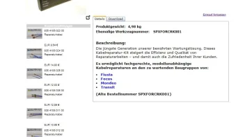

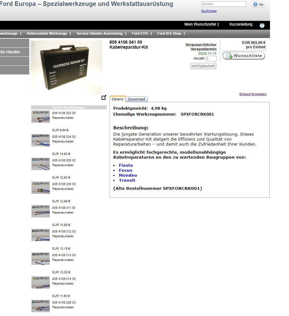

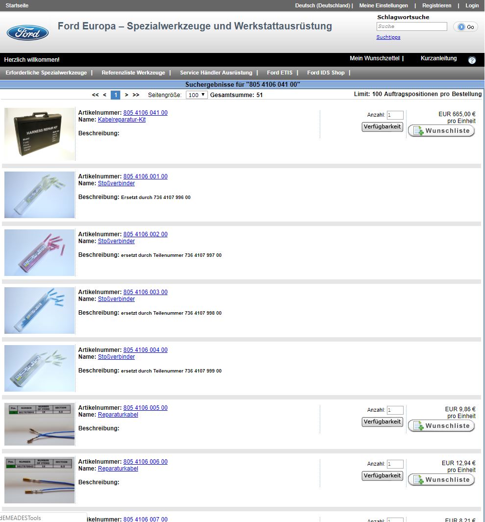

  • Sag ich doch. Ist ein Werkstatt-Kit, aber nicht von Ford und der Preis...
  • Jetzt mach ich hier mal den Ossi: Besorg Dir den billigsten Türkabelbaum den Du auftreiben kannst und schlachte den Pin samt Kabel aus. Den bekommste für 10-15€ und gut.
    von wem sonst ?
    Vielleicht gefällt dir die Seite auf Deutsch besser ?
    https://fordspecialtools.service-solutions.com/de-DE/Seiten/s…805+4106+041+00

    Ja, ist das Massekabel und der ganze Stecker ist quasi auf Länge Millimetergenau "produziert". Böse ist wer böses denkt ?

  • Update:
    Masse-Pin dann doch herauspuhlen müssen, mit Silikon-Hochstrom 2,5 mm2 aus RC Heli 10cm verlängert und verlötet, zusammen gebaut und....alles funktionierte wieder einwandfrei.
    Falls doch Can-Bus überwacht, offenbar nicht negativ ausschlaggebend :klatsch:
    Ach ja, das Originalmassekabel ist nicht schwarz/violett sondern nur schwarz. Soviel zu Verlässlichkeit der Farbcodierungen... :dash:
    Hab mir vorsichtshalber aber noch einen Kabelbaum aus einem MK4 besorgt, man weiß ja nie ...
  • Im Türkabelbaum sind meist alle Adern schwarz, nur die bis zur Kupplung, also innenraumseitig ist farbkodiert.
