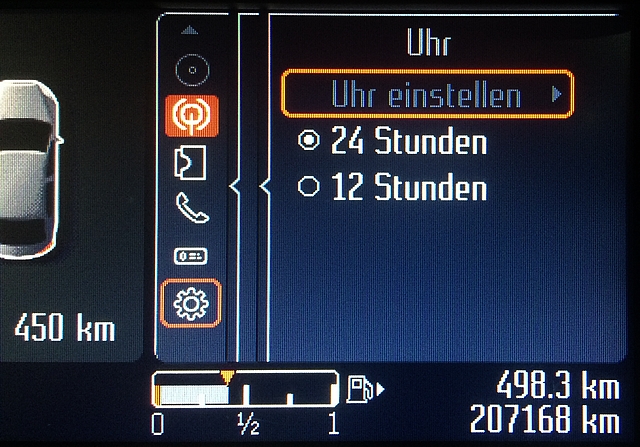

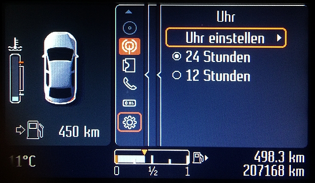

  • Der entsprechende Menüpunkt ist halt ausgegraut, also nicht anwählbar. Warum ? Keine Ahnung. Obs mit dem Radio zusammenhängt, kann ich nicht sagen
    Ich vermute mal dass das softwarebedingt dh. von der Version abhängig ist dass das ausgegraut ist und weniger mit dem Radio zu tun hat. Beim Facelift ist es ja auch ausgegraut auch wenn das Fahrzeug unverändert ist sprich das originale Audiogerät noch drin ist.
  • Beim Facelift ist es ja auch ausgegraut
    Mein FL OHNE Converse, dafür mit Sony-Radio, hat den Menüpunkt zum Uhr stellen sehr wohl.

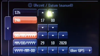

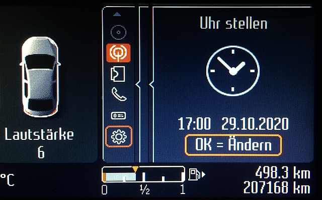

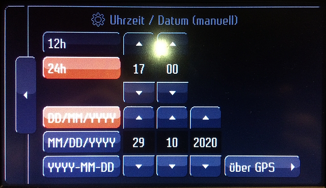

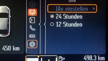

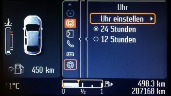

  • Ich hab das gerade nochmal ausprobiert und nachvollzogen. Also im "Normalfall" (heißt bei mir: Convers+ und MCA im FL) ist das Menü zum einstellen der Uhrzeit ausgegraut:
    Wenn ich nun im MCA im Menü für die Uhrzeit- und Datumseinstellungen auf "manuell" drücke und dieses erhalte:
    ist praktisch auch sofort die Einstellung im Convers+ verfügbar:
    Gehe ich wieder auf "über GPS", dann wird es wieder ausgegraut. Dieser Zustand bleibt jeweils auch bei ausgeschaltetem Radio im Convers+ erhalten. Daher vermute ich das auch die Daten vom MCA zum IPC entscheidend dafür sind ob das Menü verfügbar ist oder nicht.

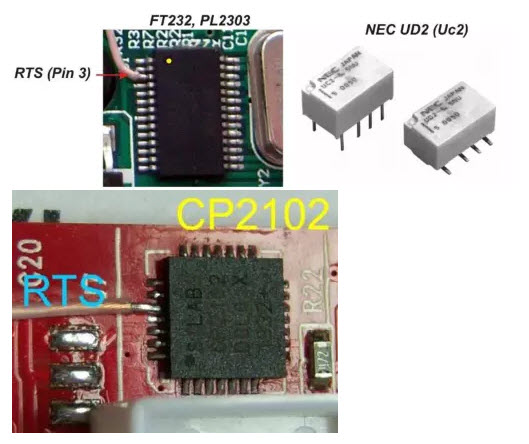

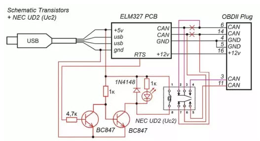

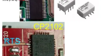

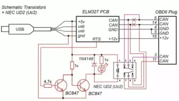

  • Ich bin inzwischen ein Stückchen schlauer. Die Umschaltung erfolgt wohl in den Adapter mit automatischen HS- /MS-CAN Umschaltung mittels des RTS-Signals. Im Gehäuse sitzt dann ein kleines 2xUM Relais welches über eine Transistorstufe oder ein Monoflop angesteuert wird:
    Den Zustand des RTS-Signals kannst Du im HTerm ganz einfach über einen Toggle-Switch ändern:
    Im Ruhezustand läge der CAN-Ausgang an 6+14 vom OBD-Port, was HS-CAN entspricht. Auch würde es meiner Vorstellung entsprechen wie es sein sollte ;)
    D.H. da Du die ganze Zeit ohne RTS gesendet hast, ging alles auf den HS-CAN Bus und damit ist klar das nichts von dem hat funktionieren können.
    Wenn Du also jetzt die Daten sendest (erst dann ist es relevant, aber setzen kannst Du es gleich von Anfang an), dann mit aktivem RTS, dann sollte das auf den MS-CAN gehen und auch Wirkung zeigen.

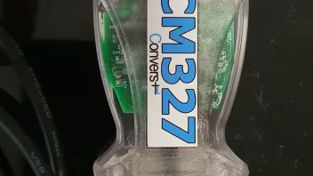

  • Hi Go4IT
    Bild von dem CM327 im Anhang.
    Ich bin mir auch sicher, das der mehr als 9600 Baud kann, weil wenn ich mit dem ELMConfig arbeite, stellt der doch auch mehr ein, 115.000, wenn nicht sogar 230.000 meine ich. Ich habe im Gerätemanager mal nachgesehen, da steht er auch auf 9600 Baud. Aber auch wenn ich den dort auf 57.600 stelle, ändert das nichts. Auch das Test Tool kann den nur mit 9600 Baud ansprechen.
    Ist ne weile her, das ich mittels AT Commandos auf Geräte zugegriffen habe. Muß ich nochmal suchen, ob und wie man die Baudrate da einstellen kann.
    Hab auf die schnelle nichts im Internet finden können, was der CM327 als Befehl akzeptiert, um die Baudrate anzupassen. Aber egal. Lass ich das Testprogramm halt mal mit 9600 Baud laufen.

    Hab ich da wirklich ein Montagsgerät erwischt ?
    Und wenn ich die Firmware nicht updaten kann, macht es eventuell Sinn, sich ein neues zuzulegen. Was können die neueren Geräte eventuell mehr oder anderes ?

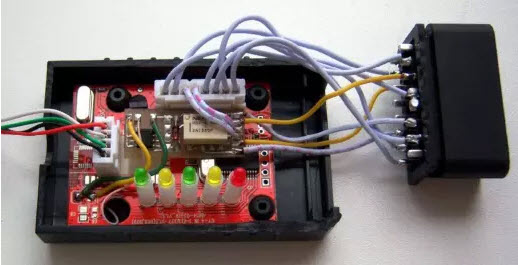

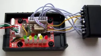

    Also auch wenn die Firmware "nur" eine 1.3 ist, ist der Adapter als solches durchaus nicht so schlecht. Im Vergleich mit anderen am Markt sicher einer der Besseren. Im Umfeld von ForScan und ELMConfig wird er hervorragend seine Dienste tun. Ich habe einen ähnlichen Adapter, aber nicht denselben. Vielleicht kannst Du Deinen mal aufschrauben und hochauflösende Bilder vom PCB machen, da sieht man vielleicht mehr bezüglich einer Umschaltlogik. Irgendwo am USB/Serial Wandler muss, je nach Chip ein Signal dafür abgegriffen werden:
    Vielleich kann man ja nachvollziehen wo welches hin geht. Solche PCBs sind ja meist nur doppelseitig.
