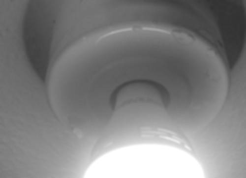

    ausgangssituation: ich bin mit einer beschi... wohnung gestraft. im grunde gehört hier eine 2 kilotonnen-bombe rein, aber da haben vermieter und senat was dagegen. auf dieser dreckshütte ist denkmalschutz, und so habe ich im bad eine deckenfunzel, an die ich nicht *nachhaltig* dran kann. das ding ist registriert und bla und in die decke eingearbeitet und... scheisse.

    die leuchte ist fest in die decke integriert. ohne die decke drum herum aufzumeisseln ist da nicht zu holen. auch kein strom. und jedwede massnahme in zusammenhang mit der funzel ist vertraglich untersagt.

    ja. statt der derzeit in der e27-fassung befindlichen *birne* möchte ich dort eine steckdose einschrauben. das wird die in die decke einbetonierte funzel fraglos halten, da ein solcher *adapter* kaum mehr als als zwei scheiben käse wiegen dürfte. ist ja kein bakelit oder kunststoff mehr...
    somit hätte ich unter der decke eine steckdose und könnte nearby eine lampe nach wunsch an der decke befestigen, die mit handelsüblichem stecker in die neue steckdose ihren kontakt zur sromwelt bekommt.
