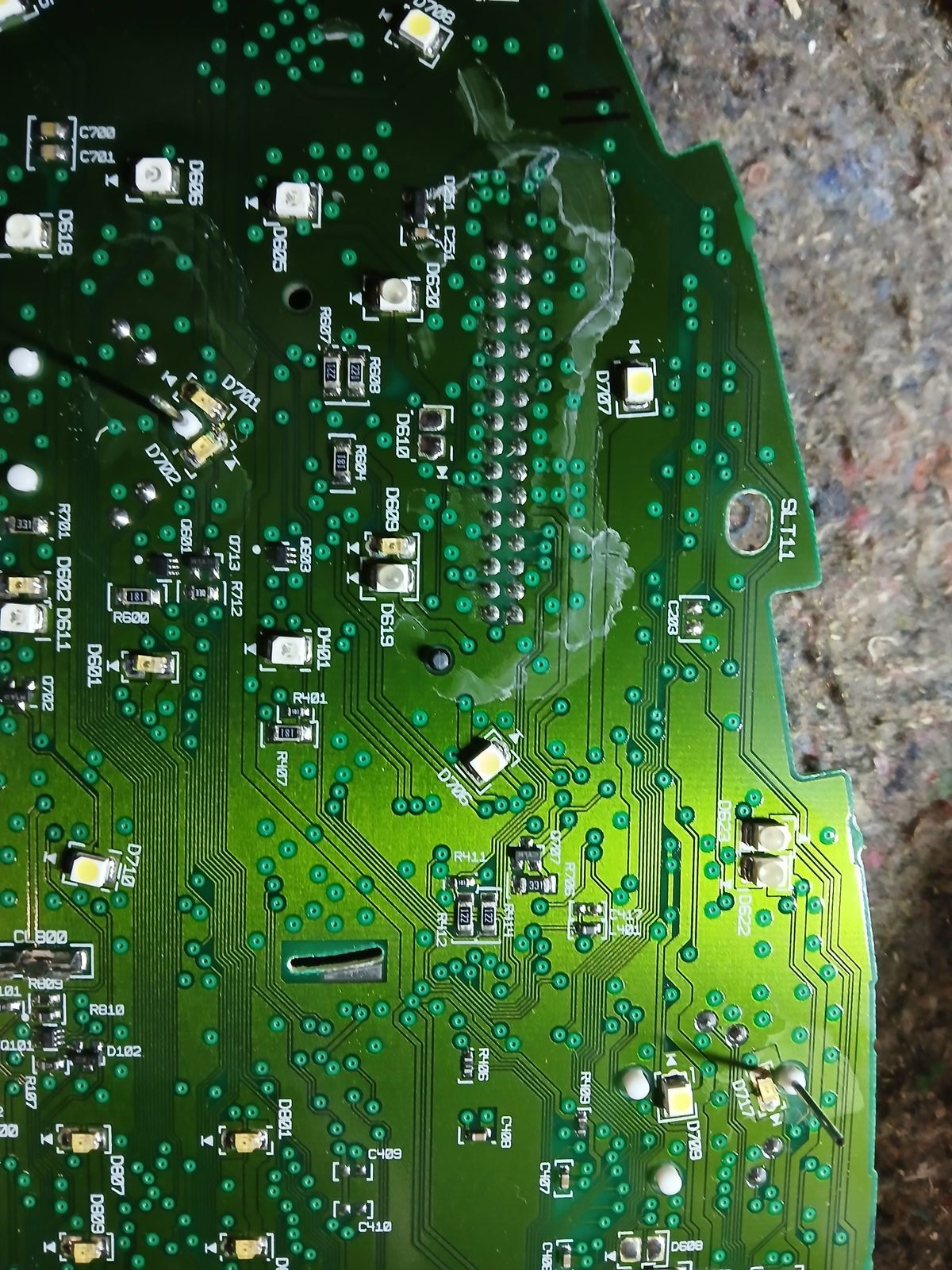

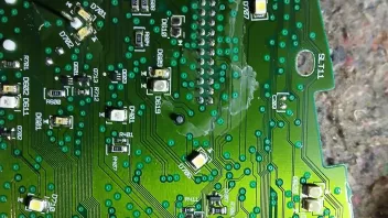

  • So hatte gerade eben das tacho auseinander genommen da war auf der Rückseite am Stecker weißer Belag den hab ich weg gemacht nun scheint es erstmal zu funktionieren die Kontakte waren nach dem sauber machen wieder alle glänzend somit also nicht kalt. Ich berichte wie es weitergeht.
