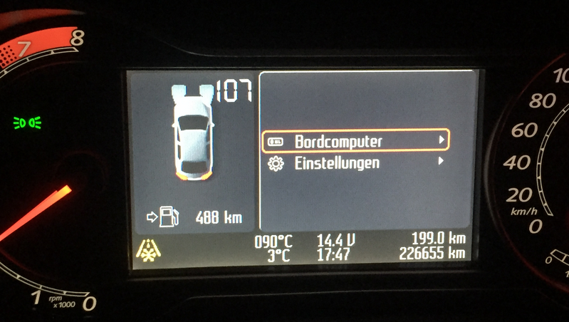

    Gestern abend als ich nach der Arbeit nach Hause fahren wollte nach dem anlassen folgendes Bild.
    Auch ein erneutes Anlassen brachte da keine Besserung.
    Radio läuft ganz normal nur die Datum und Uhrzeitanzeige ist weg Navigation geht auch mit Sprachausgabe, ...

    Habe seit heute genau das gleiche Verhalten wie digdog.
    Mal ist alles verbunden, mal wieder weg. Auf einer wirklich schlechten Straße heute mehrfach hintereinander.
    Über den Check des IPC kam der Fehler: DTC 01: C07488
    Sind das die berühmten kalten Lötstellen im KI / IPC ? (Wenn ja, dann wird wohl Go4IT einen Auftrag bekommen :pardon: )
