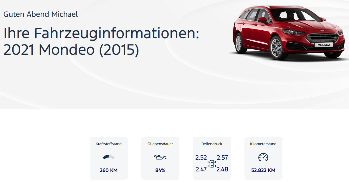

Genau! Vergangene Zeit seit dem Ölwechsel und gefahrene km jeweils im Verhältnis zum typbezogenen Wartungsintervall. Dann wird dort der gemeine Dreisatz verwendet und der geringere %-Wert angezeigt.
Sieht bei meinem nun so aus:
ÖWe war am 13. August, Wechselintervall ist 2 Jahre -> "Restlaufzeit" 20 Monate und 5 Tage von 24 Monaten -> 84%. Laufleistung spielt erstmal keine Rolle, bin erst 3000 km gefahren seit August bei Wechselintervall 30000.
So einfach ist die Sache mit der Ölqualität bei Ford.

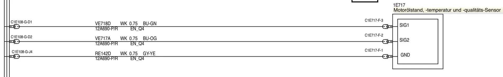

Der Sensor ist ja dieser hier (zumindest bei meinem 2.2er Diesel)
MOTORKÜHLMITTELTEMPERATUR 2.2L DURATORQ 1428039
Ich war zuerst auch verwirrt, denn den eigentliche Kühlmittelsensor sitzt ja am Thermostat oben, aber so ist das bei Ford nunmal, kennen wir von anderen Teilen ja auch.
Im Schaltplan wird der als Kombisensor für Ölstand, Temperatur und Qualität ausgewiesen, mit dieser Belegung:
SIG1 und SIG2 könnten einfach getrennt Temperatur (meistens ein NTC) und Ölstand (vom Schalter bis Kapazitiv alles möglich) sein. Oder aber die Pins stehen für was anderes.
